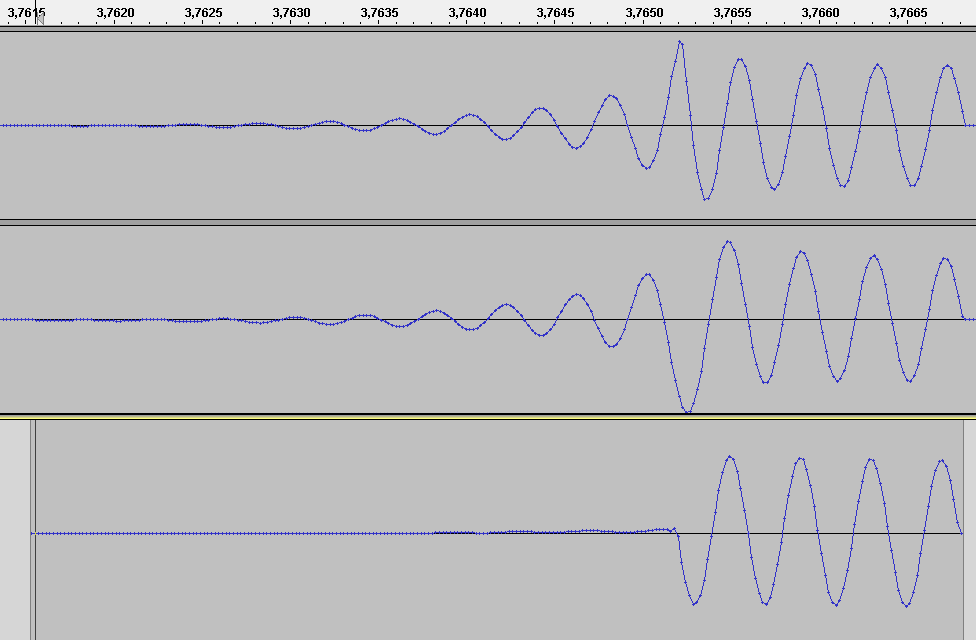

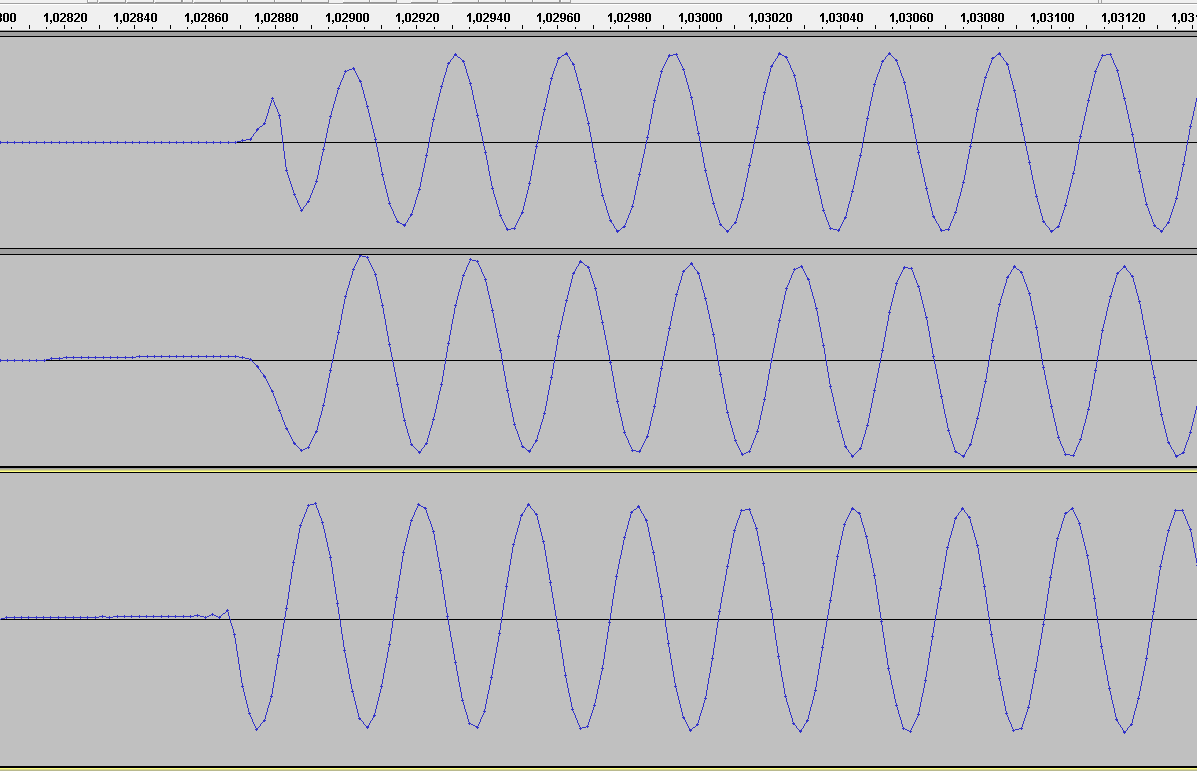

Ниже картинка электричекой суммы двух полос ВЧ и СЧ частота синуса около 2,5кГц частота раздела полос 2,5кГц. Т.е. сигнал измерен на выходе ДСП который делит сигнал на три полосы, а далее две полосы просто суммируются и третий синус это сумма сигналов от двух полос. Как видно из картинок , нет полной компенсации линейных искажений, но чем меньше порядок фильтра тем меньше времени необходимо что бы попасть в установившейся режим.
LR24
LR48
На синусе очень хорошо видно как повышение порядка БИХ фильтра увеличвает время переходного процесса.

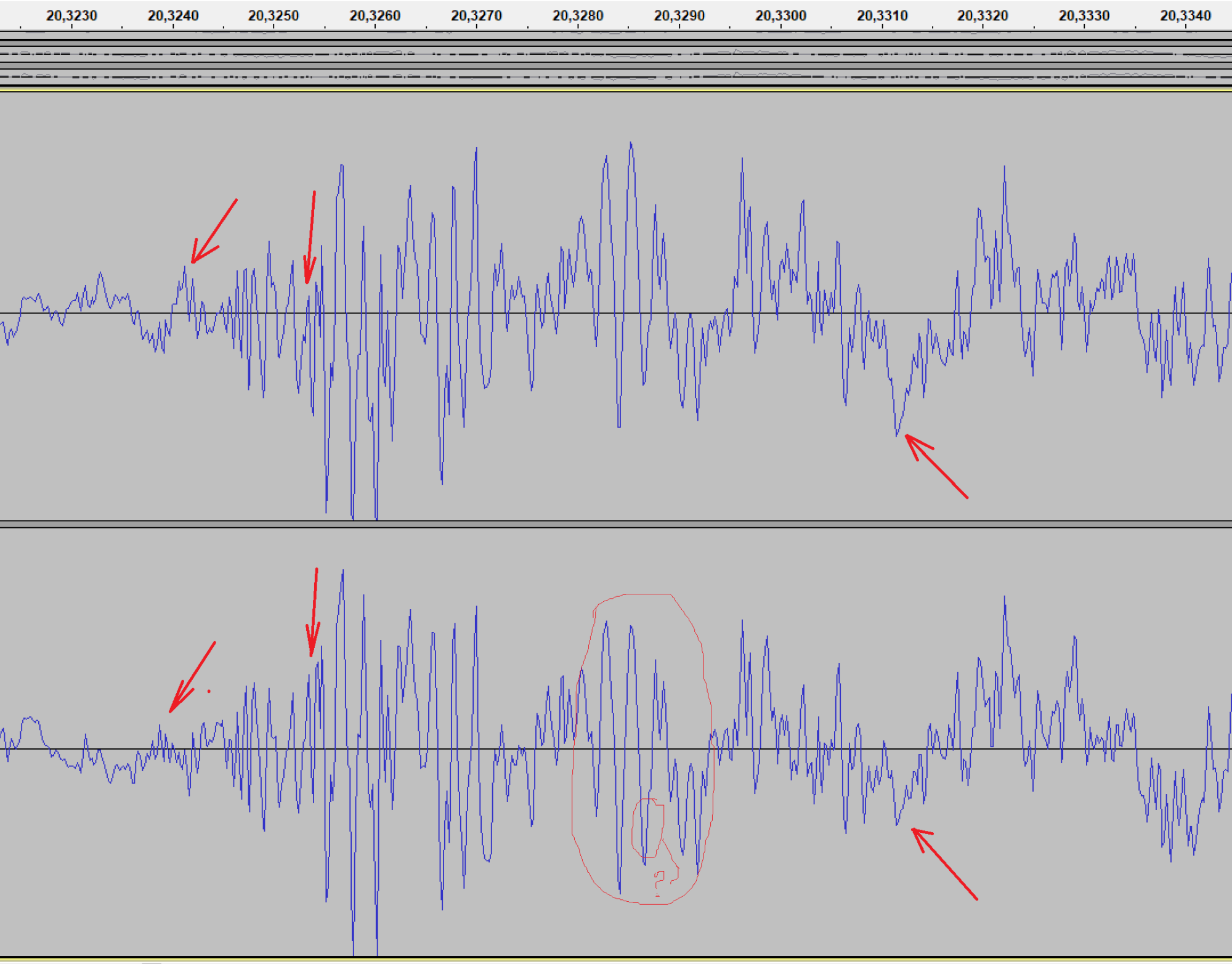

На музыкальном сигнале это проявляется весьма в красочной форме. Некоторые пики сглаживаются или удлиняются по амплитуде.
Вот пример записи музыкального сигнала пропущенного через трёхполосный кроссовер на LR48. Верхний сигнал это опорный, а второй пропущен через трёхполосный кроссовер LR48 и все три полосы проссумированны на стороне дсп.

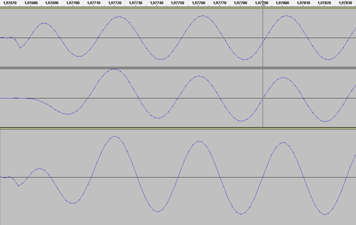

Ниже картинка работы КИХ фильтра на 1024 тапа.
Как видно из картинки нам необходимо обеспечить синхронность работы динамиков в зоне просушивания что бы получить в итоге максимальную компенсацию предзвона каждой полосы хотя бы в зоне прослушивания. Т.е. в КИХе сведение акустических центров динамиков по степу весьма насущная задача которую следует выполнять, в противном случае компенсация предзвона может оказаться недостаточной. Так же на картинке хорошо видно что нужен запас усиления в каждой полосе по отношению к исходному сигналу, что бы не влетать в клип.
Кто нарушает эти условия тот получает артефакты в звуке которых там не должно быть. Т.е. КИХ в теории позволяет получить более достоверный сигнал в зоне прослушивания по сравнению с БИХ, но нужно учитывать ряд особенностей работы этого вида фильтрации. КИХ позволяет получать крутые срезы тем самым разгружая динамик от частотного диапазона в котором динамик себя плохо показывает.

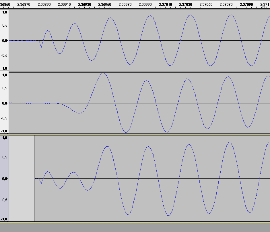

Ниже картинка работы субтрактивного фильтра на основе фильтра Баттерворта 4 порядка.
Он позволяет избавится от предзвона присущего КИХу и избавится от фазовых искажений что очень удобно в ряде случаев. Но подобный фильтр трудно масштабируется на более высокие порядки, когда нужна высокая крутизна среза. Но если в крутом срезе нет необходимости, то субтрактивный фильтр это тот фильтр который наиболее оптимальным для аудио применения в кроссоверах.
