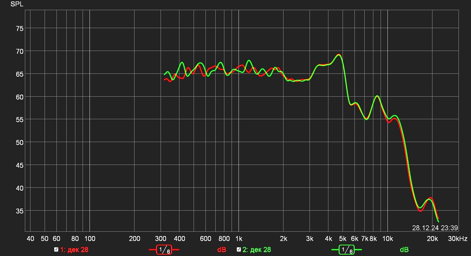

Я все удаляю... Ща снова забацаю и выложу. 5 минут.
3 замера не стал делать. Думаю, двух достаточно. Отличие в расстояниях мизер. Можете сами глянуть. 1103mm - 936 mm = 167mm

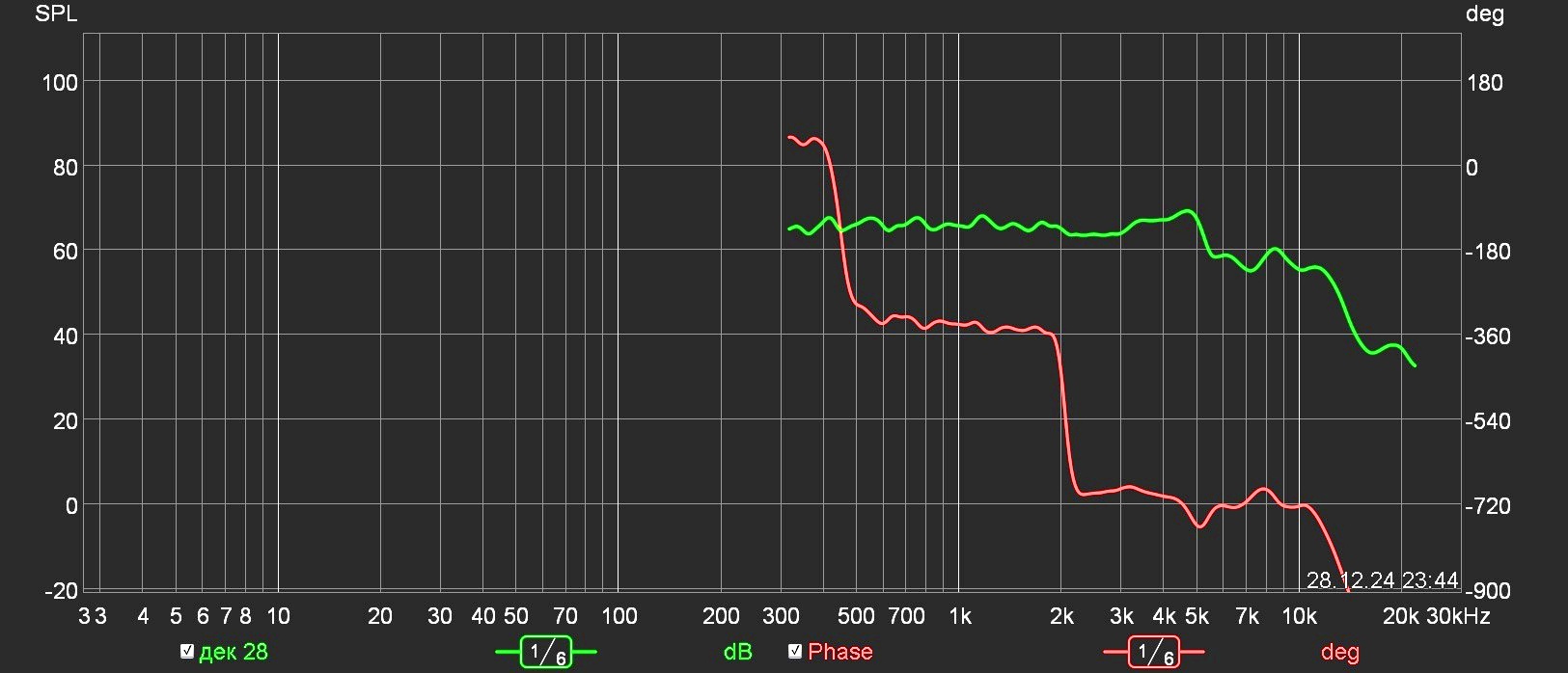

Похоже на проблемы с синхронизацией сигнала . Микрофон с отдельной звуковухой ?
У меня в реве старой версии такая ФЧХ.

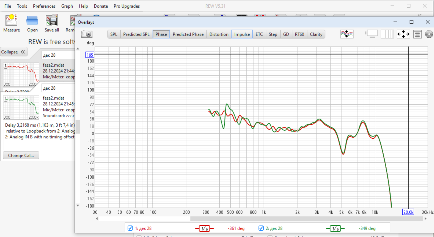

Блин! Это REW глючит непотребным образом.
Ща глянул, у меня в оверлейной вкладке тоже нет ступенек (а раньше были, я ж выкладывал)
Смотрите
И еще обратите внимание, форма фазовой хар-ки другая, не как у вас!!!!!!!!
А вот вкладка SPL&Phase
Ступеньки!!!

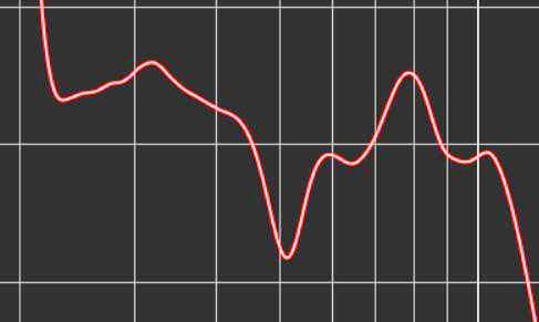

Но самое любопытное... Вот я увеличил кусочек.
Характеристика - точная копия вашей!!!!!!!!!
Микрофон обычный, аналоговый XLR воткнут в звуковую карту.
Правда сигнал со звуковухи на усилитель не по аналогу подается, а с SPDIF через DSP. А он там через ASRC работает.
Ща переставлю.
Да не, она обычно не глючит, если там не настроить лишнего.
Во-во. А как вернуть настройки к дефолтным? Я не нашел.
Я тоже не встречал. Значит полное удаление проги и установка заново. Я вообще в настройки этой ревы не лазю если точно не знаю зачем она. Вообще рева очень умная прога и она парктически всё сама делает, правда у меня микрофн юмик, и он как бы дружит с ревой по происхождению.
Я понимаю что микрофон :)
Задержки могут образоватьса когда проблемы с так называемым loopback.
Например на звуковой карте включена функция мониторинга ,либо сигнал проходит через дополнительные девайсы. А может и настройки какие не правильно выставленны .
Да, я так и сделал! Все заработало корректно! Но... До чего ж хреновый интерфейс. Шрифт мало того, что сделали мельче, так он теперь еще мутный и расплывчатый. По-моему хуже, чем в Sigma Studio. Я думал, что хуже не бывает... На ноуте ни хрена не видно. Теперь вот думаю, почему же моя версия глючила? Может правда настройки какие-нибудь не те были. Может попробовать опять ее поставить с нуля... Прямо не знаю...
На моей картинке тоже шрифт маленький и расплывчатый?
Кстати у вас на измерениях полярность попутана. Ну не то что бы попутана но инверсна. Где вы внесли инверсию в цепи, вам виднее.
