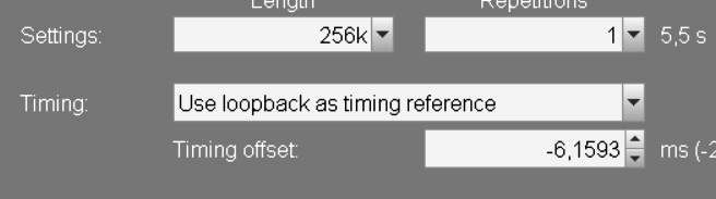

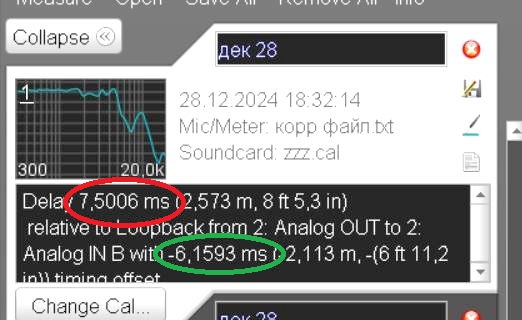

Итак. Колонка из одного мидбасового динамика. Динамик чист как слеза, без фильтров. То что ниже 300 Гц не интересует пока. Измерения с применением опорного канала, коим служит правый канал стерео. Перемычка в звуковой карте между входом и выходом.
Измеряется колонка с трех разных расстояний. Ну примерно, 0.5м 1.0м 1.5м. Смотрим на комментарий к измерениям.
Видим там две цифры, обведеные красным и зеленым. Вот тут и начинаются непонятки. Число, обведенное зеленым задается при измерении. Это как бы начальный offset.
Число, обведенное красным по описанию якобы системная задержка. Но... по сути это не только системная задержка. Из описания и из практики, это время совпадает с расстоянием от "0" (начало опорного сигнала) до первого максимума импульсного отклика. Понятно, что оно меняется с расстоянием от микрофона, от динамика, от его типа, от фильтра, если он есть, от обработки сигнала... Если мы сделаем offset на это время, то мы по идее должны скомпенсировать расстояние от колонки до микрофона и в итоге получить одинаковые фазовые хар-ки. Так? А вот и не так! Смотрите:

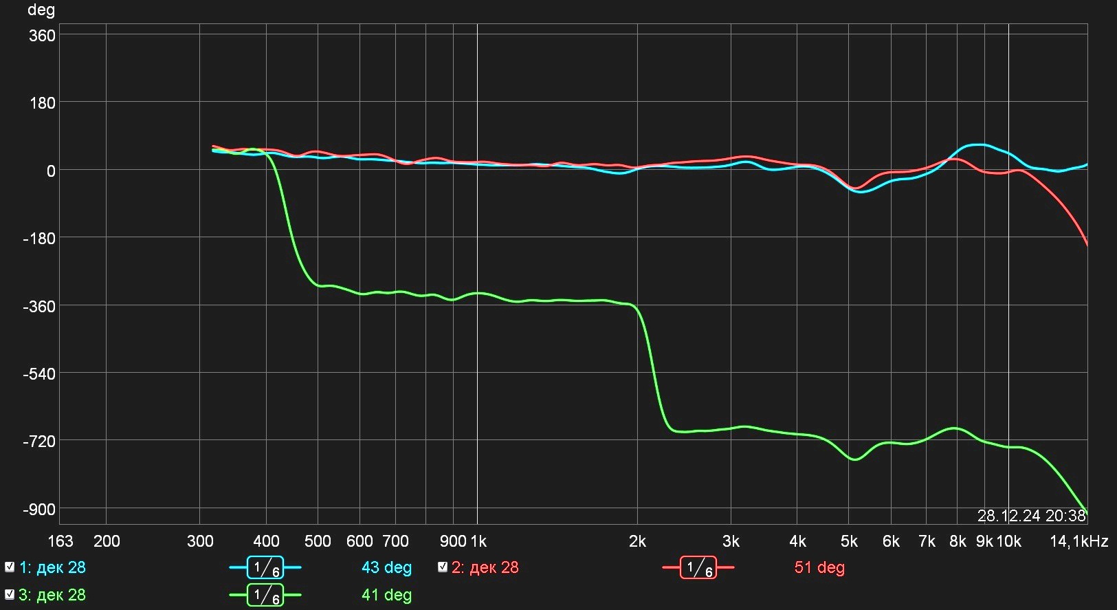

Что это за ступеньки у фазы на расстоянии 1.5м? Причем уровни сигналов все одинаковые. Я их специально выравнивал. Видите, что ступеньки величиной в 1 период? Хрень какая-то. А вы тут про зоны спорите, дальняя... ближняя... Вот вам зоны! После 5 кГц у динамика начинается завал, там можно не смотреть.
Другие вопросы будут потом. Нельзя все в одну кучу валить.
Поймал бафлстеп.
Да не... Что-то не так с измерениями или глюк программы. Поэтому и спрашиваю.
Не забывайте показывать АЧХ с соответствующих расстояний.
Одинаковая полка в рабочем диапазоне.
Если динамик вытащить из ящика (на палку) - будет ещё веселее.
А зачем? Какой смысл?
ПС это вы ещё даже до комнаты не добрались....Я предупреждал!
Я это все в комнате проделываю. Где ж еще?
ЗЫ. Давайте пока не касаться настроек акустики. Это никакой не проект колонки. Просто отработка методик измерений. Сводить попозже будем.

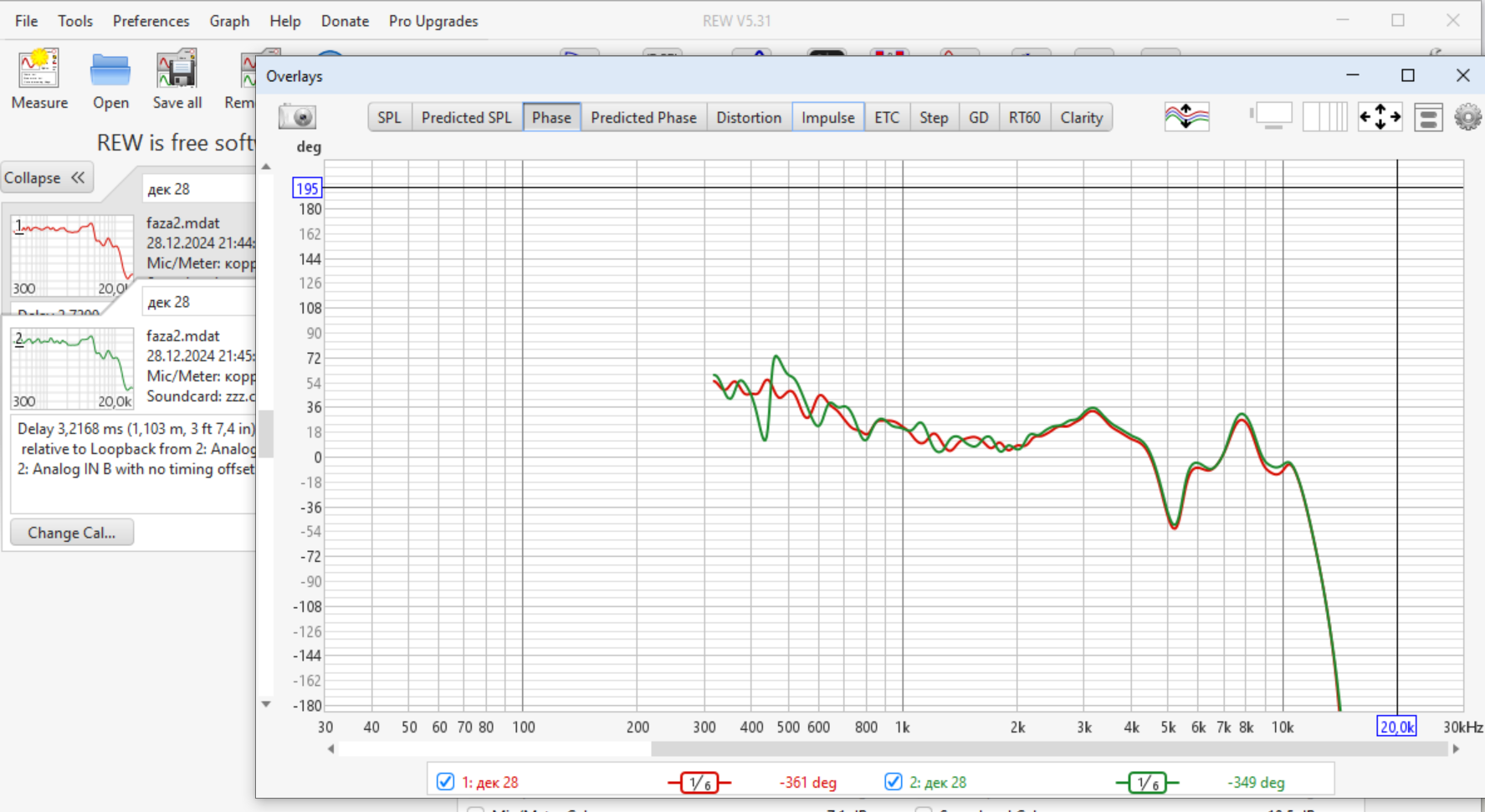

Вы выставлять ноль секунд на импульсной характеристике пробовали? Если не сложно прикрепите файл с ревы в котором эти три измерения сделаны.
Программу перегружал. 0-эффект!
Поисследовал. Любопытно, что эти ступеньки появляются при достижении некоего порогового расстояния. Типа, 1.30м все нормально, а 1.31м - такая вот хрень!
Я все удаляю... Ща снова забацаю и выложу. 5 минут.
3 замера не стал делать. Думаю, двух достаточно. Отличие в расстояниях мизер. Можете сами глянуть. 1103mm - 936 mm = 167mm
