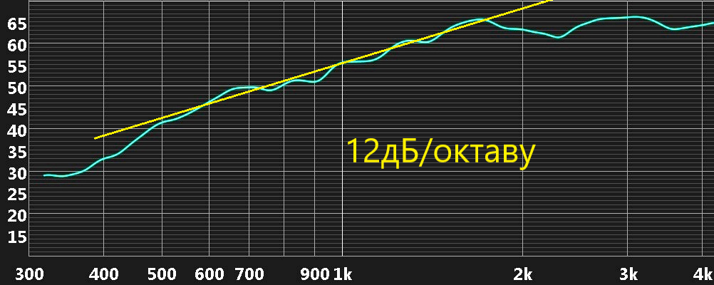

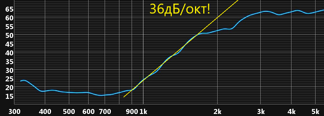

А вот раздел НЧ-СЧ озадачил. По уровню в полосе совместной работы НЧ всего децибела на 2-3 тише.
Получилась система 2,5 полосы на разных динамиках. Почему не звучал классический стык 700 - причин может быть много, начиная от особенностей личных АЧХ и заканчивая комнатой.

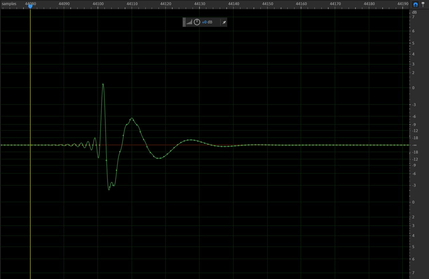

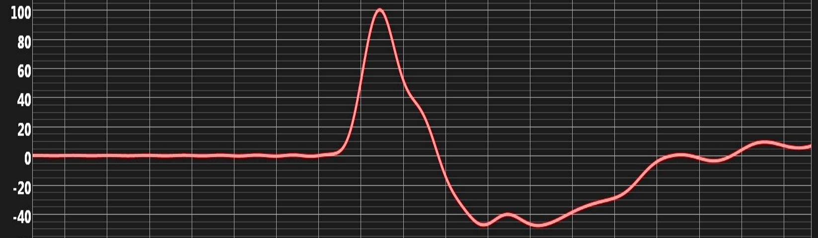

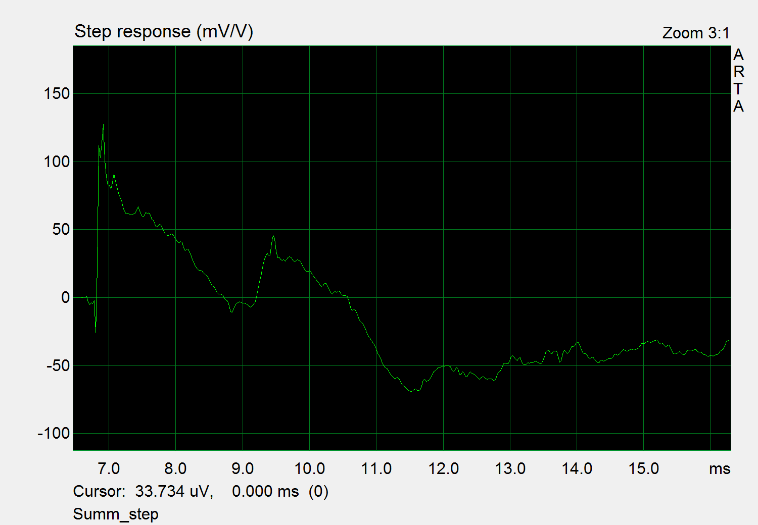

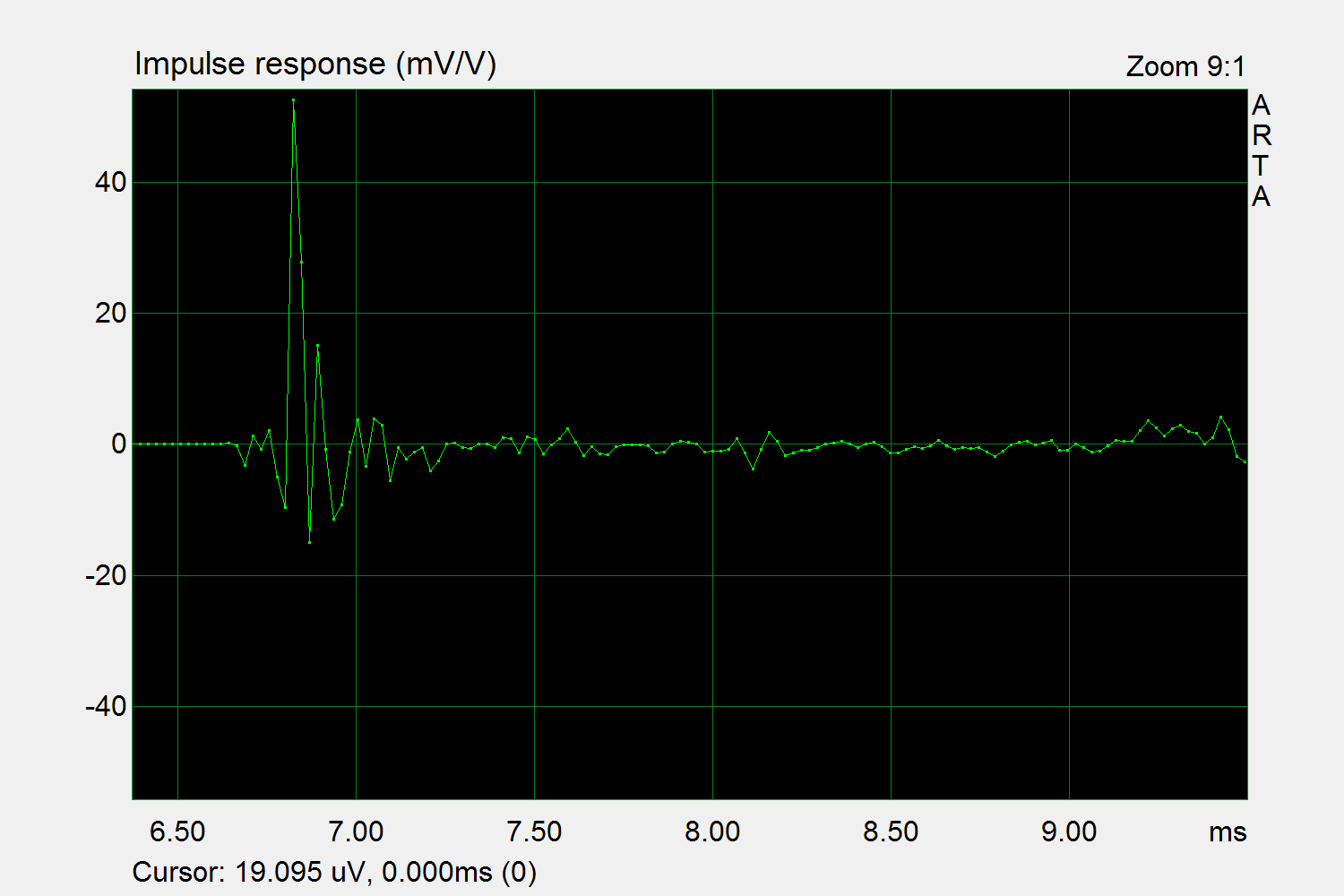

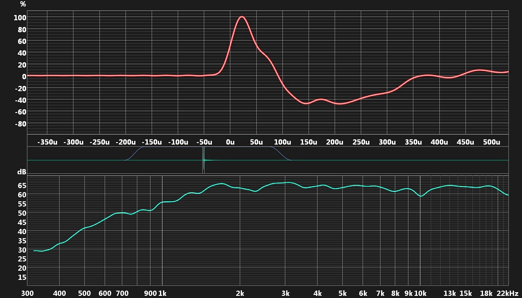

Есть ВЧ динамик в колонке (остальные динамики отключены), измеряемый с расстояния около 0.5м. Вот две переходные хар-ки. Одна - в полную полосу динамика (совсем без фильтров). Другая через обычный (IIR) ФВЧ фильтр Линквиц-Райли 4-го порядка с частотой среза 2.5 кГц.
Надеюсь отличия все видят? В случае широкой полосы диффузор сразу отклоняется в сторону воздействия, создавая давление на нас (или от нас, кому как нравится), а потом возвращается обратно в силу все-таки фильтрации НЧ, но на очень низких частотах.

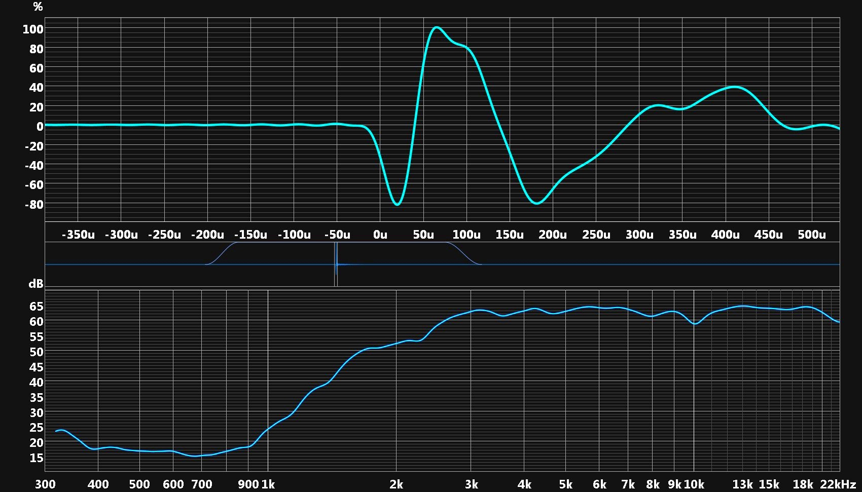

В случае кроссоверного фильтра фронт сигнала не так хорош, как в первом случае. Вначале мы видим, что диффузор вообще идет в сторону противоположную воздействию, затем меняет направление и т. д. В случае отклика на импульс картины похожие, но тут не стал выкладывать, т. к. отклик на перепад, на мой взгляд более информативен и понятен. А вы как считаете? И фазу также не показываю. Понимаете, почему?
Пока не рассматриваем, какова переходная хар-ка НЧ динамика и совокупности НЧ/ВЧ. Давайте сначала эти характеристики перетрем малость...
В силу упругости подвеса с учётом добротности и собственной резонансной частоты....

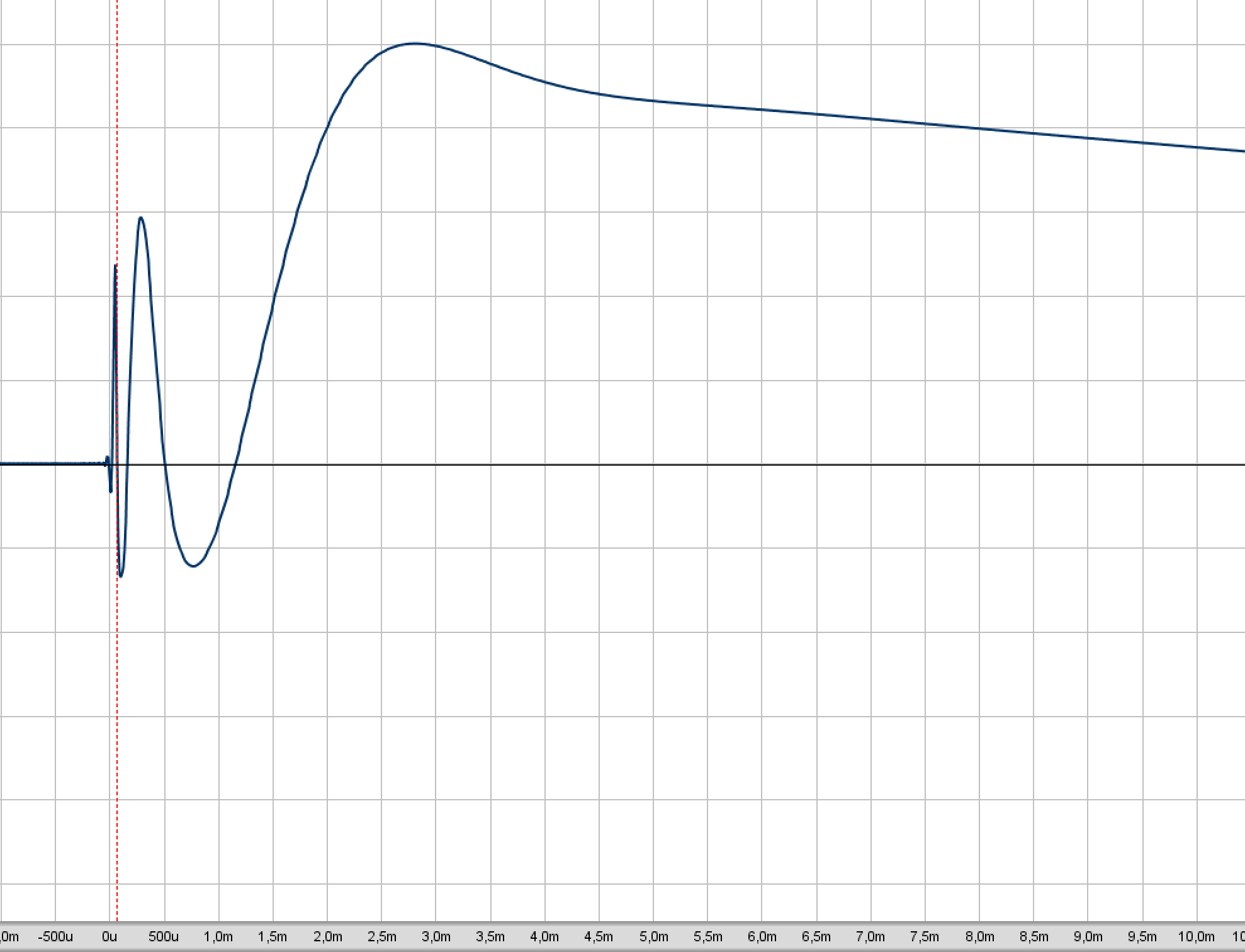

Ваш ВЧ динамик - удачный для экспериментов. Добавлю, что для визуальных экспериментов должен быть удачным и микрофон: чтобы его собственная ПХ без файла коррекции не гадила ПХ ВЧ динамика до неузнаваемости, либо чтобы программа учитывала файл коррекции до построения импульса. У Вас и с микрофоном - порядок, едем дальше.

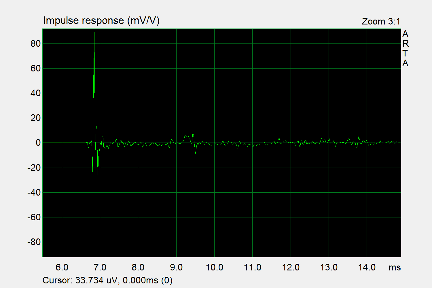

Принято. Вы не указали, что фильтр - на базе ДСП, то есть, в точности отвечает LR=4. В пассиве точность хромает.
Видим ПХ, отвечающую ФВЧ 2-го порядка, как и положено ЗЯ, вне завимости от частоты резонанса. Сравнив с #13 , получаем полную добротность около 1,4 единицы. Что в даташите пишут?
Полноценный ЗЯ!

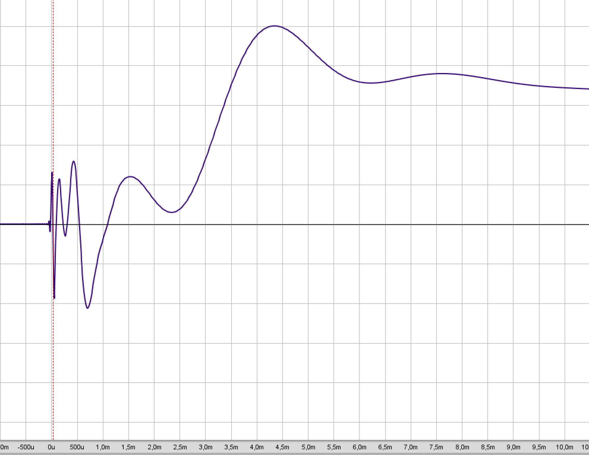

Ещё бы. Ко второму порядку добавили ещё ЧЕТЫРЕ! А зачем Вам акустический шестой порядок?
Раз сказали "А", говорИте и "БЭэээ" ))) Давайте сюда же импульсы и АЧХ-и LR=4 с частотой среза 3,5 кГц и LR=2 с частотой среза 3,5 кГц, многое прояснится!
Давайте. И Вы поймёте, почему НЕ НАДО делать фильтры высоких акустических порядков.

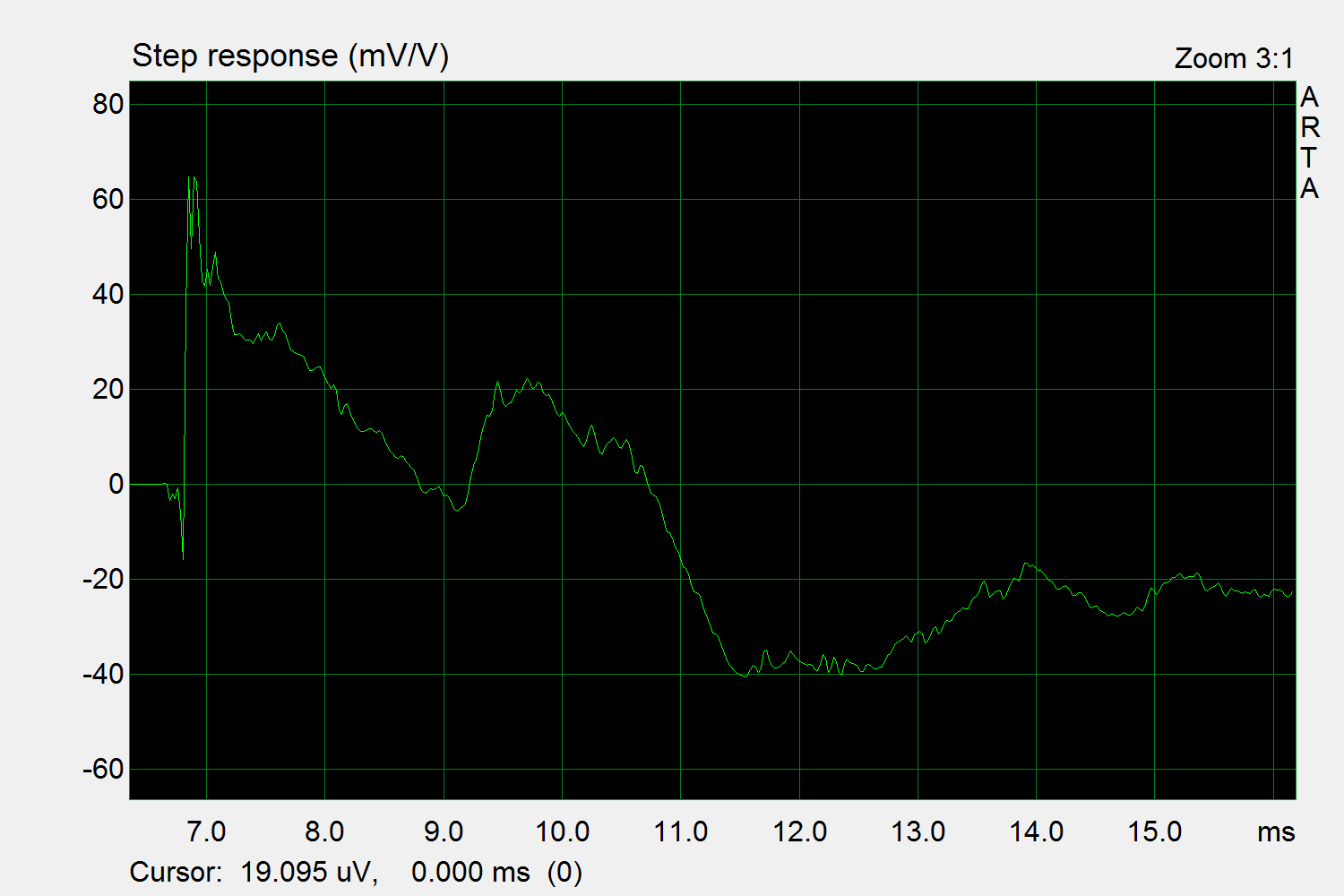

Да на степе просто очень легко увидеть какой из динамиков начинает орать раньше другого т.е. очень легко свести акустические центра динамиков в диапазон времени при котором звук на слух не будет расслаиваться на полосы. Вот и всё. Ту же АЧХ рихтуют не по степу и не по импульсу, а по АЧХ. Тут правда есть варианты, когда нужно внести окрас в звук, и там легче таки подсунуть импульс в прогу, но то немного другая история.

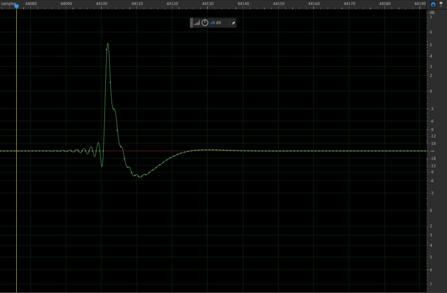

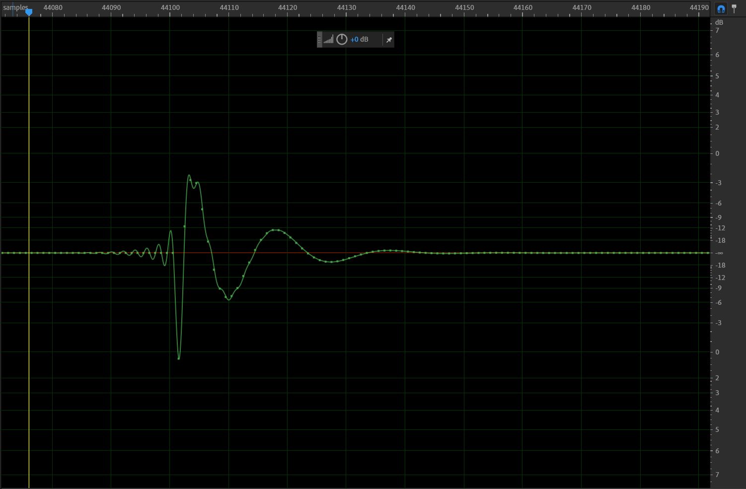

Для простоты понимания покажу два степа суммы трёхполсоного кроссовера LR24 и LR48, следует обратить внимание, что время вносимое линейными искажениями от нуля к максимуму сигнала на степ респонзе, подобралось к пресловутым 5мсек т.е. на ряде частот, рядом слушателей, это уже можно услышать как некоторое замыливание или размазывание звука либо расслоение полос.
LR24
LR48
следует обратить внимание, что время, вносимое линейными искажениями от нуля к максимуму сигнала подобралось к пресловутым 5мсек

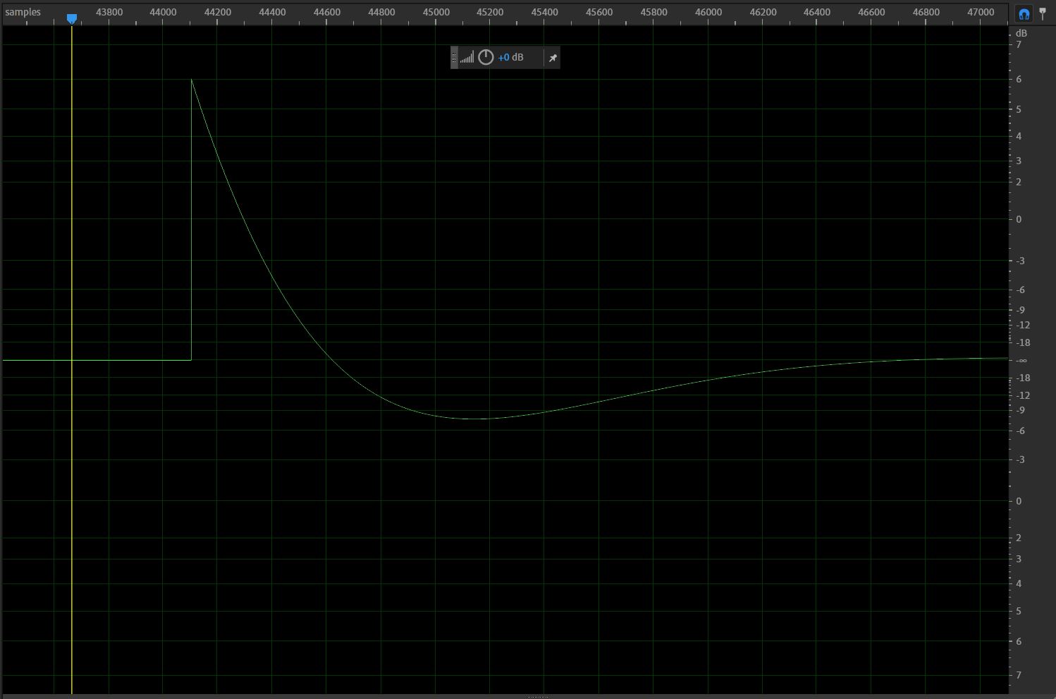

Смотрите - в аудиоредакторе же вас не забанили - отфильтруем функцию Хевисайда звуковухой и усилителем:
Учтём спад пищика 12 дБ/октаву на частоте 1,6 кГц:
И шлифанём LR-ом 4 порядка на 2,5 кГц:
Вопрос - почему у вас фаза инвертировалась? Но для наглядности перевернём:
Вопрос №2 - что вы показать то хотели? Степ респонз ФВЧ 6 порядка? Вывод хотя-бы из своего сообщения сделайте.

А вот мои импульсы и степы в точке прослушивания обоих АС:
И одиночной АС:
Zandy, что можете сказать по степам? Сколько полос? Какую фильтрацию использовал? Скажу только одно - инфру играет, да так, что народ поверить не может, что такое может быть да и ещё с приличным давлением. И это с приличным панчем и отменной серединой. Как раз то, что вы хотели. Надеюсь, степ-эксперты вам подскажут, если спасуете.
