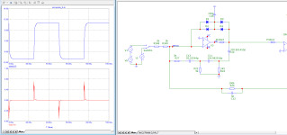

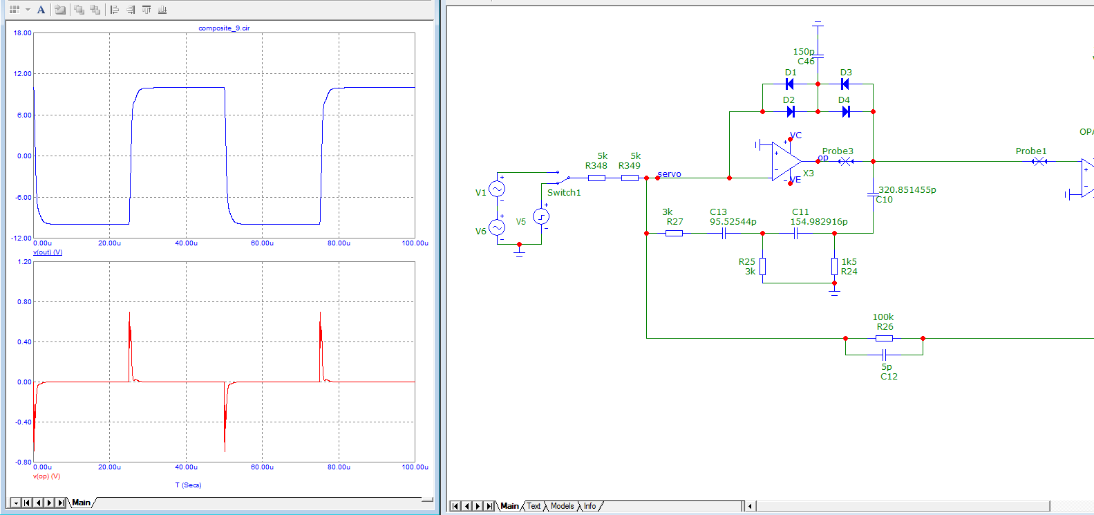

Легче всего - эмпирически, в симуляторе, по критерию наименьшего бугра на АЧХ.
Наверняка есть правило, связывающее величину индуктивности катушки, её омическое сопротивление, сопротивление резистора делителя ООС, величину петлевого усиления и частоту, на которой должен быть переход ООС между "до" и "после" катушки.
Я позаимствовал значения R3,C16 со схемы в первом сообщении, хотя там делитель ООС отличается. Бугор на АЧХ как отсутствовал, так и не возник.

Не почему а зачем. Чтобы глянуть как оно на меандре то работает.
какая проблема в том, что он часть корркции оос?
в том что надо её перестраивать если входной фильтр удаляешь.
Неубедительно.
В той схеме это ФНЧ был частью коррекции, и одновременно убирал ВЧ помехи.
По какой причине его удалять?
Это целостное решение.
кстати, меандр прекрасный

Посмотреть вложение 147315кстати, меандр прекрасный
какой ты сложный всё таки. сколько времени прошло уже, я даже про тебя успел позабыть, не то что про твой усилок))) Нормально всё с ним. Вроде.

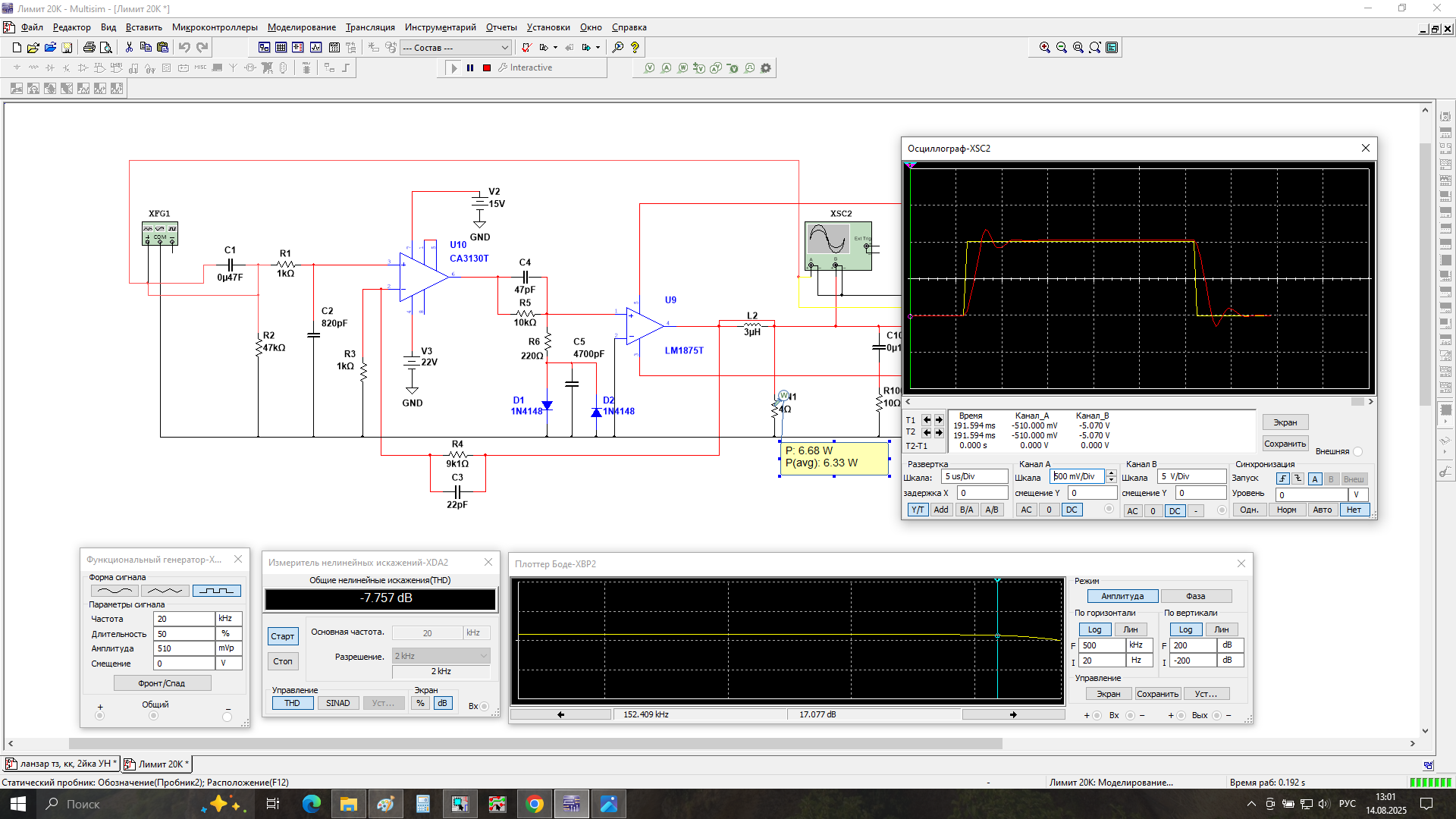

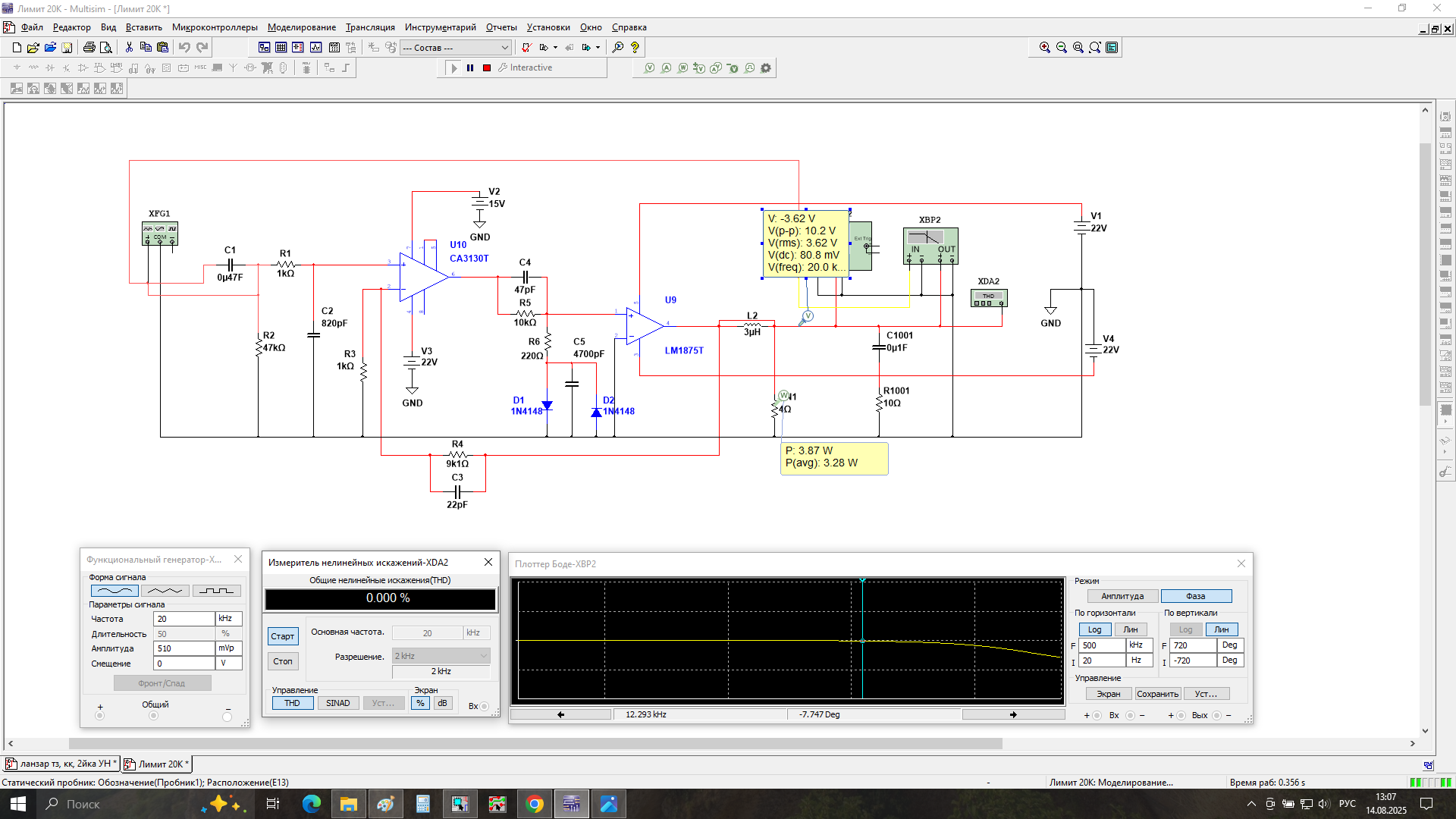

Модели этих ОУ/микросхем взяты мной с kazus.ru,
Брал от туда модели для Мультисим, для ИИП (ЛТ494) все не годные (кривые). Сграбил у разработчика - все рабочие (обратноходовые), в железе соответствие 99%.
ЛТПовер интересен, где модели ИИП от АДи и ТИ радом с даташит лежат. ОООчень продвинутые ИМС.
ППКашку в железе на 40К настраивал (коррекция щадящая, 544уд2б - со второго "тыка" подобрал), здесь 1 ОУ - ни какое, но и с ним нормально выглядит.
Токовая ОУ из библиотеки Мультисим.
Нулевой, совсем нулевой:
Кстати, полка АЧХ соответствует симуляции, от 100К - завал.
