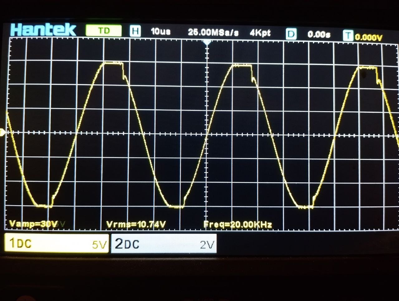

Выбросы на спадах сигнала получились из-за тормознутой работы нижнего Шиклаи-плеча ВК ИМС.
Спад сигнала начинается ещё при открытом верхнем ОК-ОК-плече и запертом нижнем, ОЭ-ОЭ. Чтобы открыть силовой транзистор с высокой входной ёмкостью:
Свх = Скб * Ку,
драйвер подаёт ему в базу большой ток. Когда же он, наконец, с трудом открыт, напряжения на базе оказывается чрезмерно много - этому моменту и соотв. пик спада.
Теперь надо это напряжение как-то сбросить, но заряду базы стекать некуда, кроме, как через довольно высокоомный резистор база-эмиттер выходника. На это требуется время: от пика выброса до вершины минус-импульса.
И только когда эти процессы закончатся, на выходе увидим горизонтальную вершину нижней полуволны меандра.
Шиклаи работает плохо и нелинейно, это худшая комбинация двух узкополосных тихоходных каскадов с ОЭ. Помните об этом, когда вам будут нахваливать ВК Шиклаи. Выброс проявляется только на меандре, а в звуке, сам по себе, ничем не грозит.

25% выбросов на меандре это недопустимо много даже для УНЧ начального уровня достоверности или точности при усилении сигнала. А вы тут носитесь с этой схемой, выдвигая её на усилитель класса High-End. Зачем вы это делаете? Вы, что никогда не слышали окраски звука в усилителе с большими выбросами сигнала на меандре?
Сообщаю, на слух, это воспринимается как металлическо-стеклянный, звенящий призвук.
Недопустимо иметь звон, который будет свидетельствовать об неустойчивости. А выброс присущ схемам с определенными фазовыми запасами.
Ну а по поводу нижнего плеча Шиклаи в данных микросхемных усилителях все сказал выше Виктор. Тут уж внутрь не залезешь. Но опять же без звона вполне допустимо на прямоугольном сигнале.

Во первых здесь меандр здоровенной амплитуды, и мы наблюдаем как реагирует на него защита поддельной LM1875.
Во вторых 25% выбросов на меандре это конечно ужасно. Ужастно даже. Только меандр это широкополосный сигнал. Никаких выбросов на синусе 20кГц попросту нет. Поэтому твоя пустая болтология приравнивается ко лжи и манипуляции.
Ограничение 20кГц той же микросхемой.

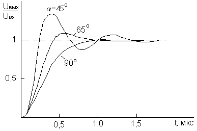

Инженеры меандрами показывают, что усилитель устойчив, то есть: при выведении его из активного режима перегрузкой каскадов он сам возвращается в этот режим,
БЕЗ ГЕНЕРАЦИИ.
Они так усь на отсутствие генерации после меандра проверяют, не на стеклотару в звуке.

Измерения показали, что звуки с частотой 20 кГц могут услышать только очень редкие люди в очень молодом возрасте. В среднем чувствительность слуха к высоким частотам снижается каждые 10 лет на 1000 Гц. Примерно к 60 годам средний порог по высоким частотам составляет12 кГц у женщин, у мужчин снижение частотных порогов происходит быстрее и часто составляет 5…6 кГц.
Допустим, что слушателю в быстрой последовательности подают два сигнала (высокий и низкий). Он способен ответить, поступает один или два следующих друг за другом сигнала, обнаружив разницу между началом сигналов в 2 мс. Эта величина не сильно зависит от частоты (временное различение даже обостряется для частот выше 1000 Гц), а также от интенсивности звука.
С другой стороны, ему необходимо время в 20 мс, чтобы определить, какой из сигналов поступает первым. Если необходимо оценить смысловое значение звука (речи, например), то это время увеличивается еще до 35 мс. Как уже было отмечено в первой статье, для определения высоты тона также требуется определенное время: для низких частот ~60 мс, для высоких~15 мс.
Достаточно обученные слушатели способны идентифицировать быстрый ряд трехтональных раздражений, действующий в течение очень короткого периода 2…7 мс. При этом установлено, что на остроту временного слухового различения существенно влияют следующие факторы:

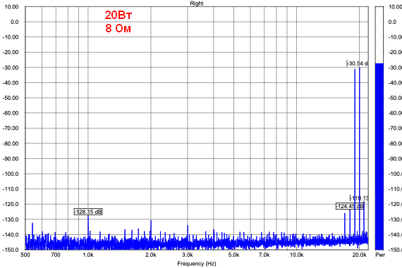

И всё бы хорошо, да и слух падает, но есть одно НО. Интермодуляции это разностные частоты и они хорошо попадают прям в область слышимости. Поэтому даже пожилой человек 60 годов легко определит "грязные верха".
fvvn
4 Окт 2021
1,214
1,224
65
Вячеслав
Ну услышать ниже 0,1% смогут единицы.. тут есть персонаж или даже два кто утверждал что слышат 0,001%
Ну это да же грешно на веру брать!
Ухо человека прибор с погрешностями 0,1% так что... симулятору верь, а ухом понимай... оценивай.. желательно до озвучивания цифр
Легко отличить было простого "шушурина" с его 0.03 от улучшенного с его 0.001%. Не везде и не всегда, но на некоторых фрагментах обычный просто не справляется с вч составляющими. А подиж ты, заявлено то 0.03.

Спросите его почему он так сверху диапазон шкалы ограничил и вам не показал:
ДДТ
19 Май 2025
475
442
33
7
Какого чёрта у них, при худшей схемотехнике, искажения 18к = -120 дБ - -30 дБ = -90 дБ, а у нас - 85?!
Или он на хорошей ИМС снимал, а мы - на фейке?
Вообще, надо посягать на 3886.
За аналоговую токовую защиту думаю: она может быть настроена хорошо, но подрабатывать на микротоках защитных транзисторов. Видел такое в симуле, из-за этого Сухов от аналога отказался в пользу квазитриггера. Тогда, при подработке, выходное напряжение ещё есть, а линейности и качества уже нет: аналоговая защита замыкает выход УН на выход ВК.
Ya
31 Авг 2025
59
4
Рф
Белозерский
Я первый раз этот замер вижу, там вырезано самое главное, пустой замер (ни о чем).
лучше перестраховаться.
так и сказал, для перестраховки.

Они на то и проектировались: короткие кабели, но смертельно конская коррекция
По даташит подключал, платы готовые с Али. АС Активная - длину кабеля можно игнорировать.
Жесть. По любому «сифонит», это не «ключи» на мосфетах, как 0 и 1.
По «Лимиту» надо бы «розовый» шум подать и спектроанализатором «снять» перед 2 ОУ (подачу). Симулятор многое не покажет. Но, то «Спортивный интерес», сопоставить.
