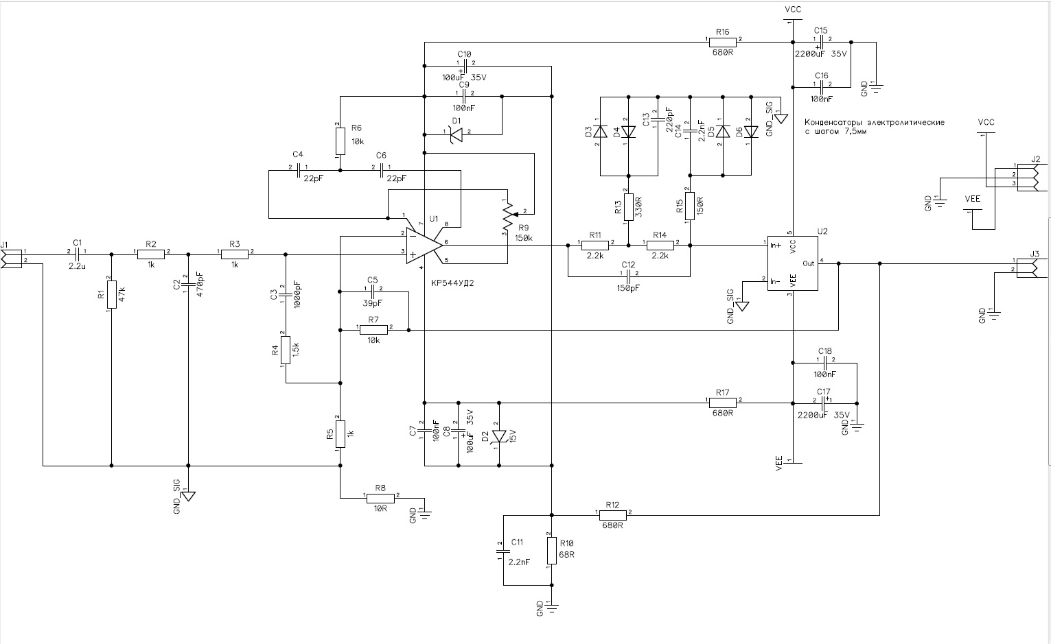

Схемы не искал, но стандартные идут на NE5532:
Есть еще без чипов:

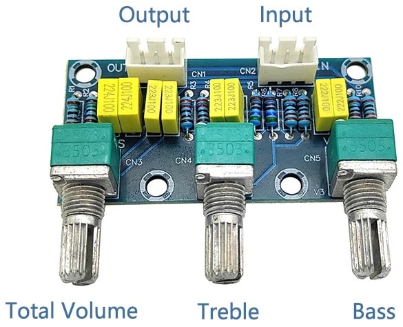

Них*ера оне толкового не даёт. Даже РТ-кильколятор, и тот кажэ фэ:
Вторая/нижняя в посте плата рагулятора.
(!) Заменить R3. Так в среднем положении крутилок будет более-менее ровно. Крутилку волюмэ заменить на 10-20кОм, так АЧХа будет менее зависеть от РГ. Последующий каскад желательно высокоомный (47 и выше. R5=Rвых+Rвх последующего).
Вносит затухание дециБелиев на –20.

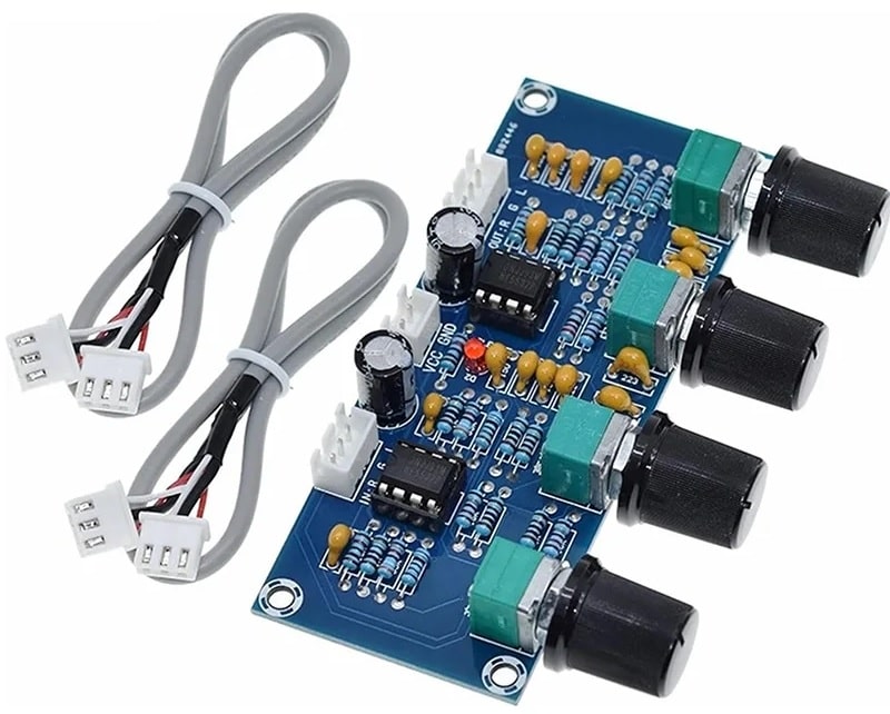

Такой вопрос. Если к этому потрясающему усилителю приделать плату с регулировкой тембров с али?
Конечно.
Начинай как проще. Тебе с самим УНЧ забот хватит.
А потом кости есть, мясо нарастёт. Поменять на новый не проблема.
Есть еще без чипов:
На верхнем фото керамические конденсаторы нужно сразу менять на металлопленку. Можно снизить нелинейные искажения примерно с 0,1-0,03% до 0,003-0,001%. ОУ вроде нормальные.

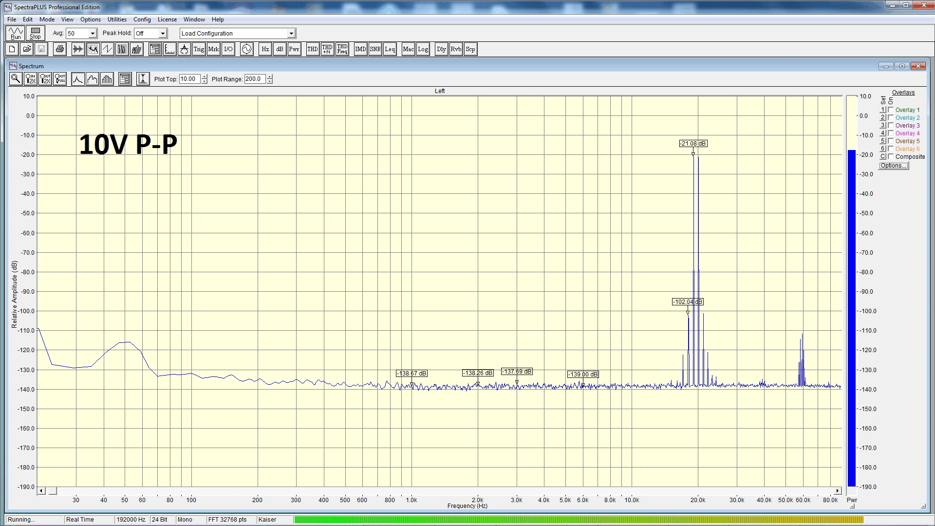

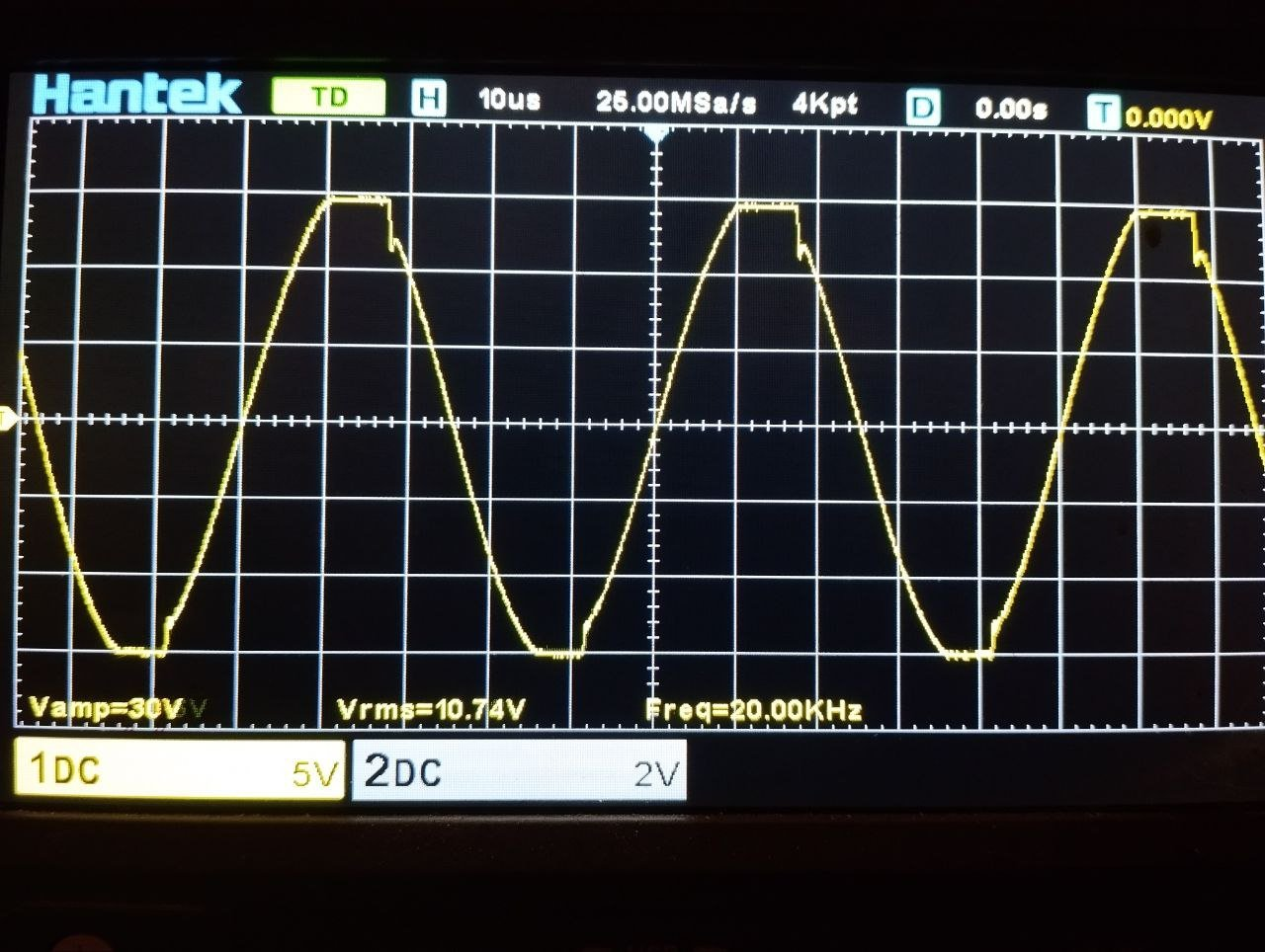

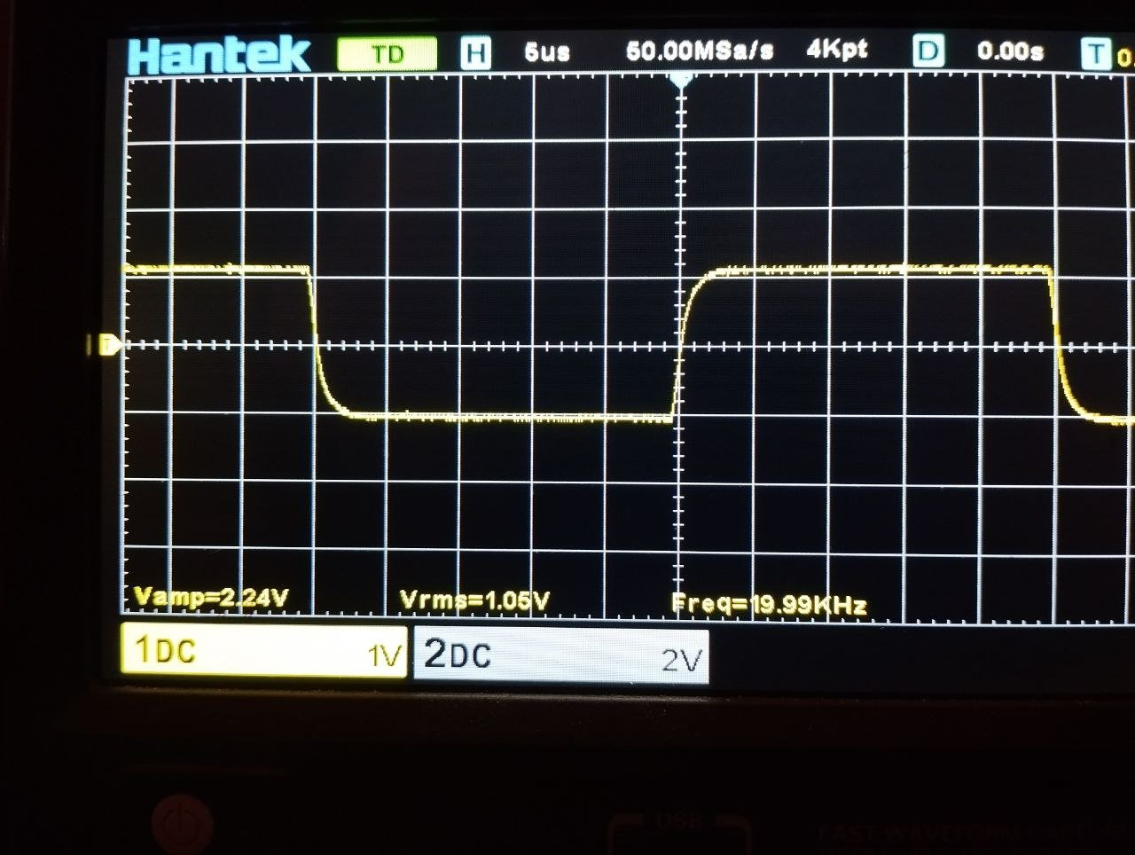

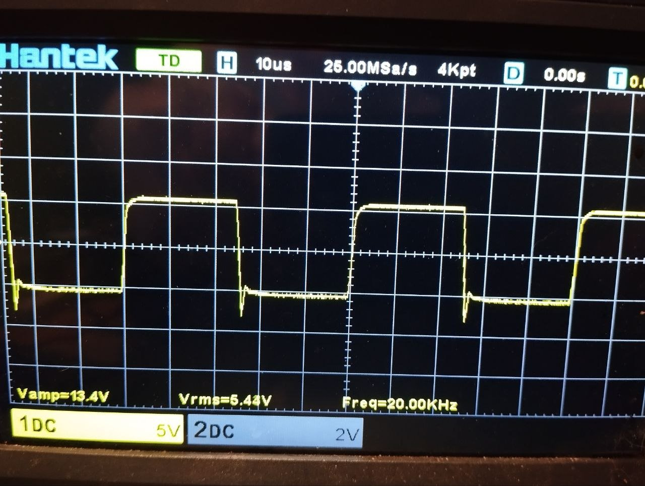

да. все могут убедиться как это выглядит в железе:
Посмотреть вложение 147157Посмотреть вложение 147158Посмотреть вложение 147159
Тывсегда должен помнить - я за тобой слежу.
А, что такой большой выброс по минусу? Почти пол клетки на 2 кл. амплитуды сигнала - 25%. Это уже будет явно слышно как звон и жужжание на фронтах сигналов музыки.

Выбросы на спадах сигнала получились из-за тормознутой работы нижнего Шиклаи-плеча ВК ИМС.
Спад сигнала начинается ещё при открытом верхнем ОК-ОК-плече и запертом нижнем, ОЭ-ОЭ. Чтобы открыть силовой транзистор с высокой входной ёмкостью:
Свх = Скб * Ку,
драйвер подаёт ему в базу большой ток. Когда же он, наконец, с трудом открыт, напряжения на базе оказывается чрезмерно много - этому моменту и соотв. пик спада.
Теперь надо это напряжение как-то сбросить, но заряду базы стекать некуда, кроме, как через довольно высокоомный резистор база-эмиттер выходника. На это требуется время: от пика выброса до вершины минус-импульса.
И только когда эти процессы закончатся, на выходе увидим горизонтальную вершину нижней полуволны меандра.
Шиклаи работает плохо и нелинейно, это худшая комбинация двух узкополосных тихоходных каскадов с ОЭ. Помните об этом, когда вам будут нахваливать ВК Шиклаи. Выброс проявляется только на меандре, а в звуке, сам по себе, ничем не грозит.

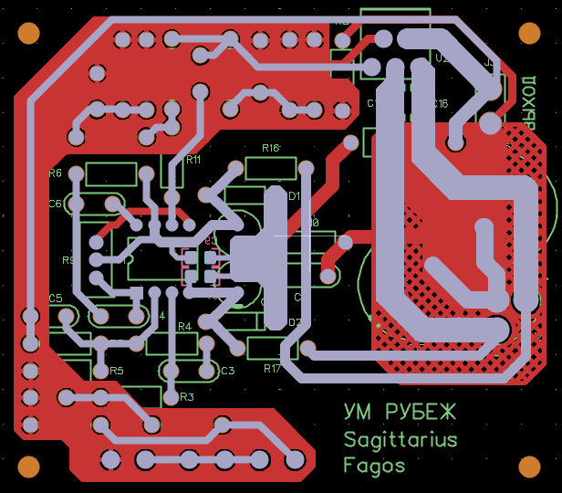

Пока тут передышка в баталиях, встряну с вопросиком.
Это окончательный в-т ПП?
(утащил герберы с сайта Neulo)

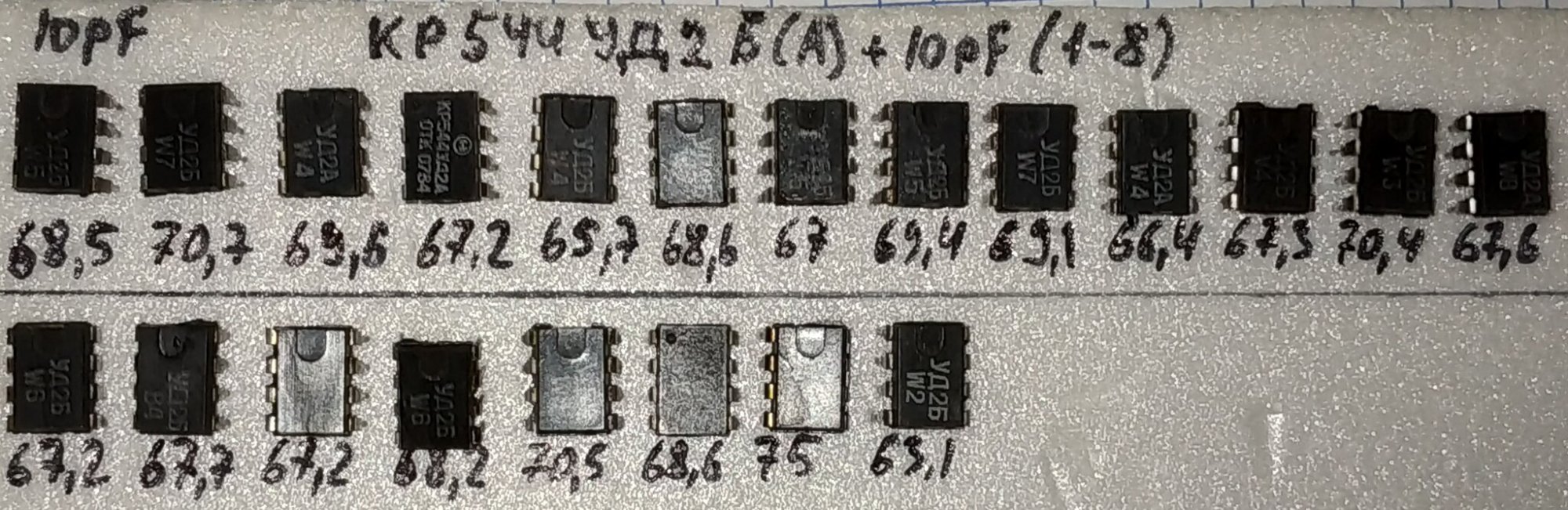

УД2А - быстрый дофига, для 1875, тормозить много надо, кеды жалко. Проще отбраковку ее купить - УД2Б, она «влетает» туда с первого раза, в коррекции номиналы емкостей уменьшить % на 30, настроить можно на 40К. Ну, то мое, ни кому не навязываю.
Тэорэтик..., да? Фото жменьки 544-х измеренных на 20к, где там у "Б" "скорость" меньше?
    332.8 KB · Просмотры: 43

Белозерский
Термин "быстрый" относится к режиму большого сигнала, а усиление в полосе, широкополосность - к режиму малого. Нас интересует этот второй.
Хорошо, даташит тогда открыть и увидеть «усиление» у какой больше. Еще отбраковка подразумевает постоянное на выходе «присутствует» - подстрочный на пп предусмотреть.
У «Лимита» коррекция проще, финты с «А» у меня «не прокатили», точнее емкости завышать не стал, перетыкнул на «Б» и коррекцию щадящую поставил. «Б» у меня 44шт, по 30р на Авито.

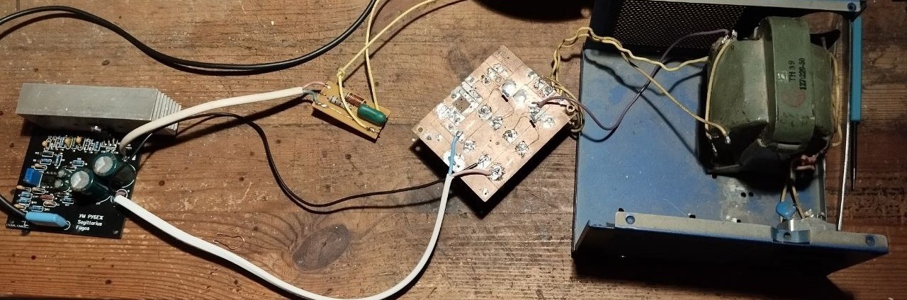

Работает. Та самая плата.
Катушка с цобелем - обязательна, на плате её нет, но она точно нужна, вон она маленькая лежит.
