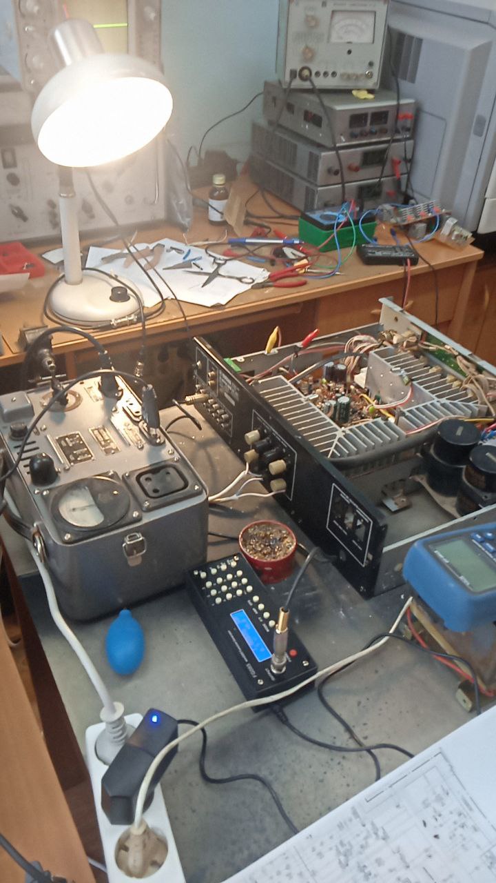

ааа...не подсказывайте Александр Сергеевич :)...мне проще отправить. чем мерить сейчас..вон что на рабочем столе (а как бы еще надо и по работе мастерить..)

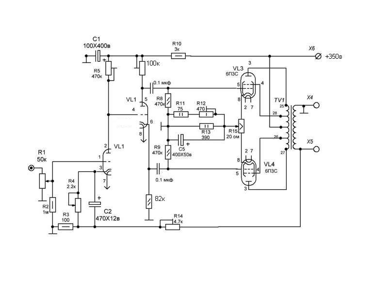

Вот попалась схема, питание 350 вольт, УЛ включение выходных 6п3с, реально ли?
Вероятно. Наши лампы крепкие, но у меня на 350В сетки пару раз отгорали по непонятным причинам в свое время. Не разбирался, просто заменил выходные лампы на другой тип.

схема прекрасная все работает сразу и можно много чего покрутить. НО сеточные резисторы 6п3с сильно завышены от паспортных, лампа рискует умереть и отот проволочник в катодах не выбалансирует двадцатью омами 6п3с да и что будет когда он потеряет контает в ползунке)))
да тут понятно косяки, сеточный резистор по даташиту не более 100к при фиксе и 150к при автоматическом смещении
меня удивило питание в 350 вольт на экранные сетки

а так это же УЛ))) считается что там в УЛ синхнонно в каждом полупериоде меняется напряжение и среднее будет сильно меньше
ну и да, если ставить сеточный резистор по даташиту не более 100к при фиксе и 150к при автоматическом смещении, то конденсаторы по 0.1 будут маловаты )))
т.е. в обсуждаемой схеме допустимо использовать 6п3с с питанием 350 вольт?

у меня работает щас такой там 330-340В питание в трансформатор выходной в зависимости от эл.сети
по даташиту максимум 360В в пентоде при сетка 250В, но в УЛ оно работает ближе к триоду, то очевидно можно давать 350В стабилизированных или 330-340В от эл.сети
а еще же в этой схеме гальваническая связь 1 и 2 триод. оно работает условно ((( лучше ставить разделительный конденсатор и пару резисторов

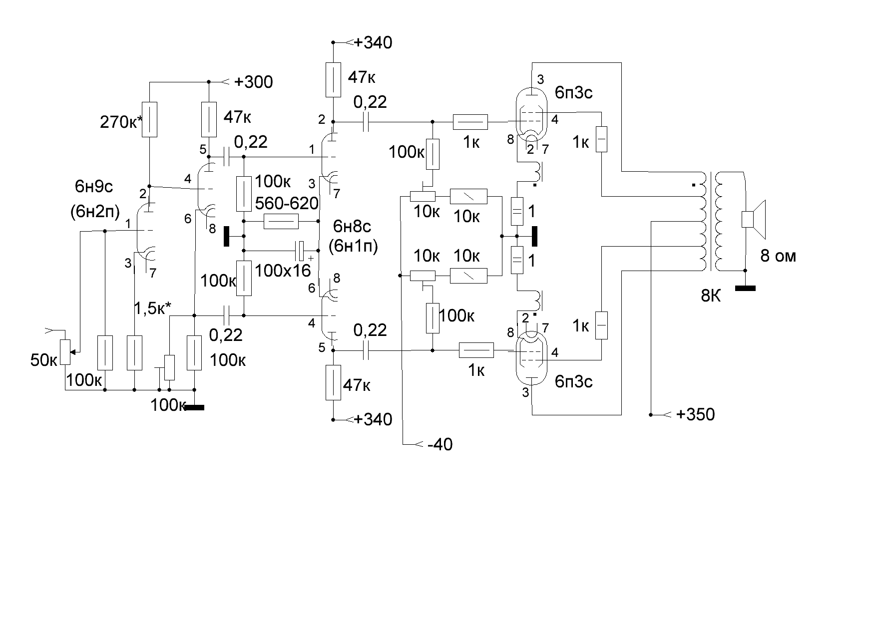

вот накидал схемку, критикуйте

6С45П странно включена.

Я недавно попробовал входной каскад от МГ (6С45П в режиме 170 В - 40 мА, анодная нагрузка 8.2 кОм) в качестве драйвера к гибриднику.
Чисто суб'ективно мне больше понравился режим от А. Резвого 175 В - 28 мА с нагрузкой 8,6 кОм. А вообще, конечно, надо настраивать по спектралабу.
1 кОм в аноде удивляет.

Точно его, у меня целый альбом схем, с тех пор как вместе работали.

Удивительно. ЮМ везде, где я видел, рассуждал об альфе порядка 10-ти.
Потому и удивляет 1 кОм в аноде. Хотя, сейчас это для нас значения не имеет, ну сделал и сделал.

"Триумвират" я не собирал, но слушал. По схеме сказать не могу. Альфа имелась в виду - выхлоп. И это по его мнению, минимум, лучше 20).

У 6П3С большая вторая гармоника, может, пытались входной лампой скомпенсировать, у триодов при уменьшении нагрузки она как раз растёт.
