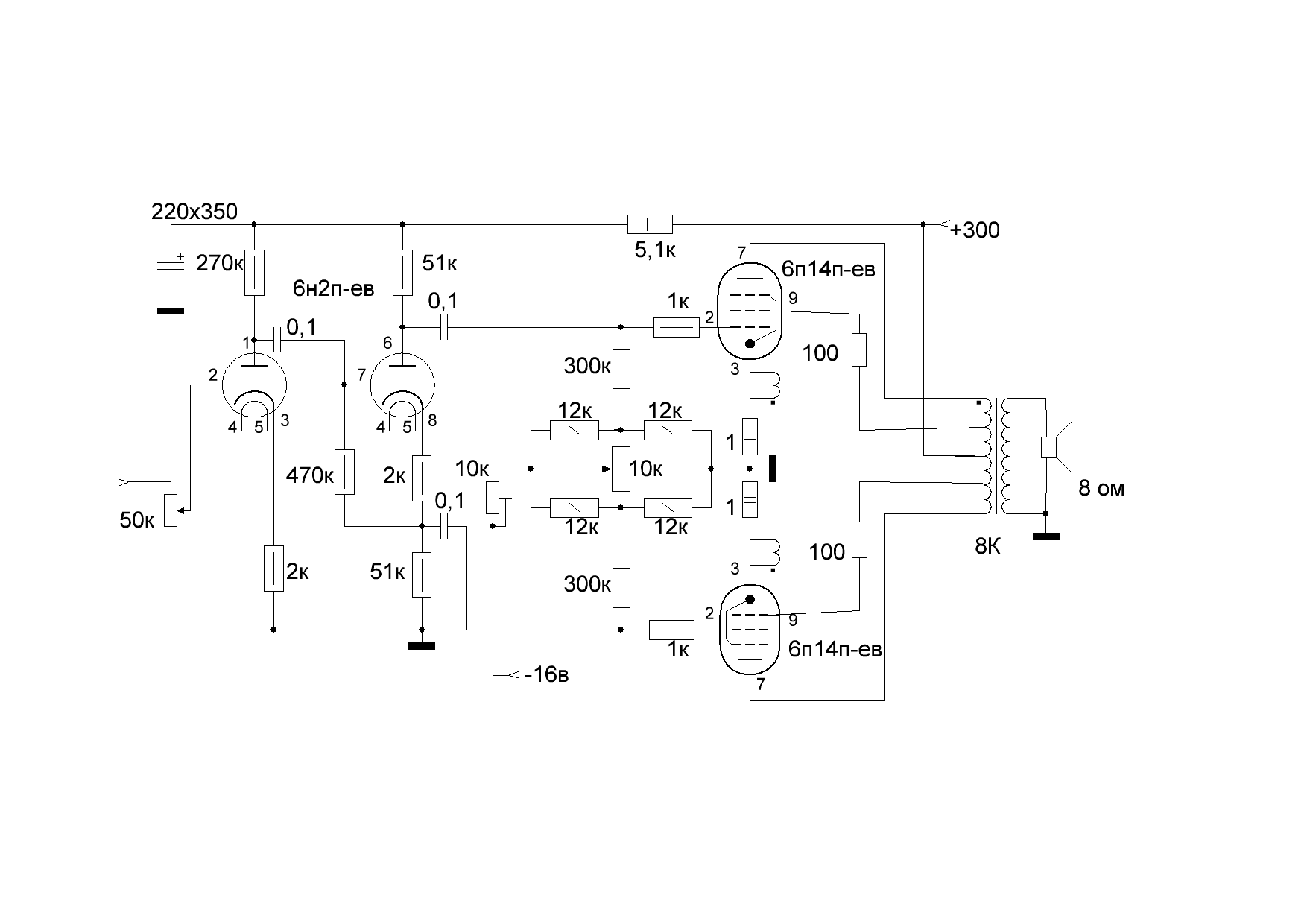

С чего бы? Открываем даташит и смотри, какой номинал сеточного резистора нужен при фиксированном смещении.
28,311
13,622
Ну мне канешна проще 6п14п, есть в наличии, только на фиксированное смещение ее как бы опасно ставить?
Прекрасно трудится с фиксированным смещением. Другой вопрос, где б его взять на халяву. Выпрямленные 6. 3 дают 8, 3 вольта. а надо 10.
Добивается переменником между катодами, на 100 Ом, бегуном в землю.

1. для фиксы может сделать так: анодная обмотка собрана из нескольких обмоток (силовик Симфонии), так вот взять к примеру обмотку вольт 14 , мостик и все остальное для организации отрицательного напряжения, либо от 6,3 вольт сварганить удвоение?
2. в катоды надо КО притулить, см. схема первого поста

Схема БЕЗ ООС. Выходное дуровое, под спец-акустику.
Вот теперешний вариант, выходное 2 ома, без ОООС, правда раскачки драйвера маловато, а так неплохо звучит!

Каков % КО? И как измеряли выходное сопротивление?)

Процентов 15 - 20.

Обязательно резистор в сетку первый триод
Для усиления конденсатор в катод первый триод
Вон те резисторы в сетках выходных ламп при УЛ - ниочем
это в смысле на землю?
какого номинала?
Это которые по 100 ом? а как должно быть?

Резисторы в сетках выхлопа убирать не надо, более того, есть смысл проверить напряжение непосредственно на вторых сетках в режиме покоя, оно должно быть ВСЕГДА чуть ниже, чем на аноде. В противном случае при режимах близких к максимуму, если на вторых сетках напряжение оказывается выше анодного, резко растет хвост гармоник. Хотя, может это только мои наблюдения.

резистор с сетки в землю
конденсатор в катод от 100мкф, странные люди ставят конденсаторы от материнок и догоняют до 10000мкф
резисторы по 100ом нужно не ставить - это артефакт от переключателей триод-УЛ

Резистор 1 кОм 0,25Вт в разрыв провода от РГ к ножке первой сетки первого каскада (2) от этой же ножки резистор на землю, 220 - 330 кОм на землю. Конденсатор достаточно 100 - 220 мкФ на 6,3 Вольт, в параллель к катодному резистору.

А подскажите как это стыкуется с теорией УЛ? я вот чтото не подумал померить напряжения, но гармоники на максимуме да растут. Или это какие то динамические изменения напряжения? как отследить?

пересмотрел кучи схем, где-то есть, где-то нет, так и не понял какова их роль?
резистор есть, забыл нарисовать на схеме

в теории УЛ этих резисторов с сеток нету. наличие и увеличение этих резисторов нивелирует УЛ. я думаю, что это артефакты переключателей с триод на УЛ.

Да не нужны они в УЛ
Можно еще попробовать вторичку с КО включить последовательно,соблюдая полярность,постоянка буде мизерная

В теории много чего интересного есть, я про свои личные наблюдения. Давнишние. Сейчас мои схемы не такие, UL не используется, только КО. И напряжения стабилизированы все.
