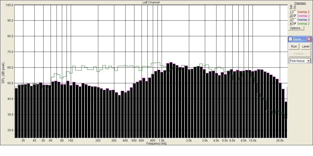

С Новым годом всех! _elka Пора заканчивать с Танноями, второй год весёлые картинки рисуем _hm_
Были бы у Георгий Панин такие динамики
Посмотреть вложение 81806 , было бы веселее.

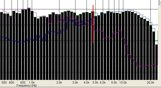

Однако, хотя горб 4,8 кГц типа не торчит, но именно там обрывается помощь от НЧ ВЧ собрату:
Николай, с Новым годом! Динамики такие, какие есть. Других, пока, не предвидится.
В смысле, у Георгий Панин микрофон всё завышает на 10 дБ выше 3 кГц? Тогда - да, поют.
У Вас ВЧ имеет ту же отдачу, что и НЧ, у Георгия - 10дБ разницы. Ребята, решайте что-то.

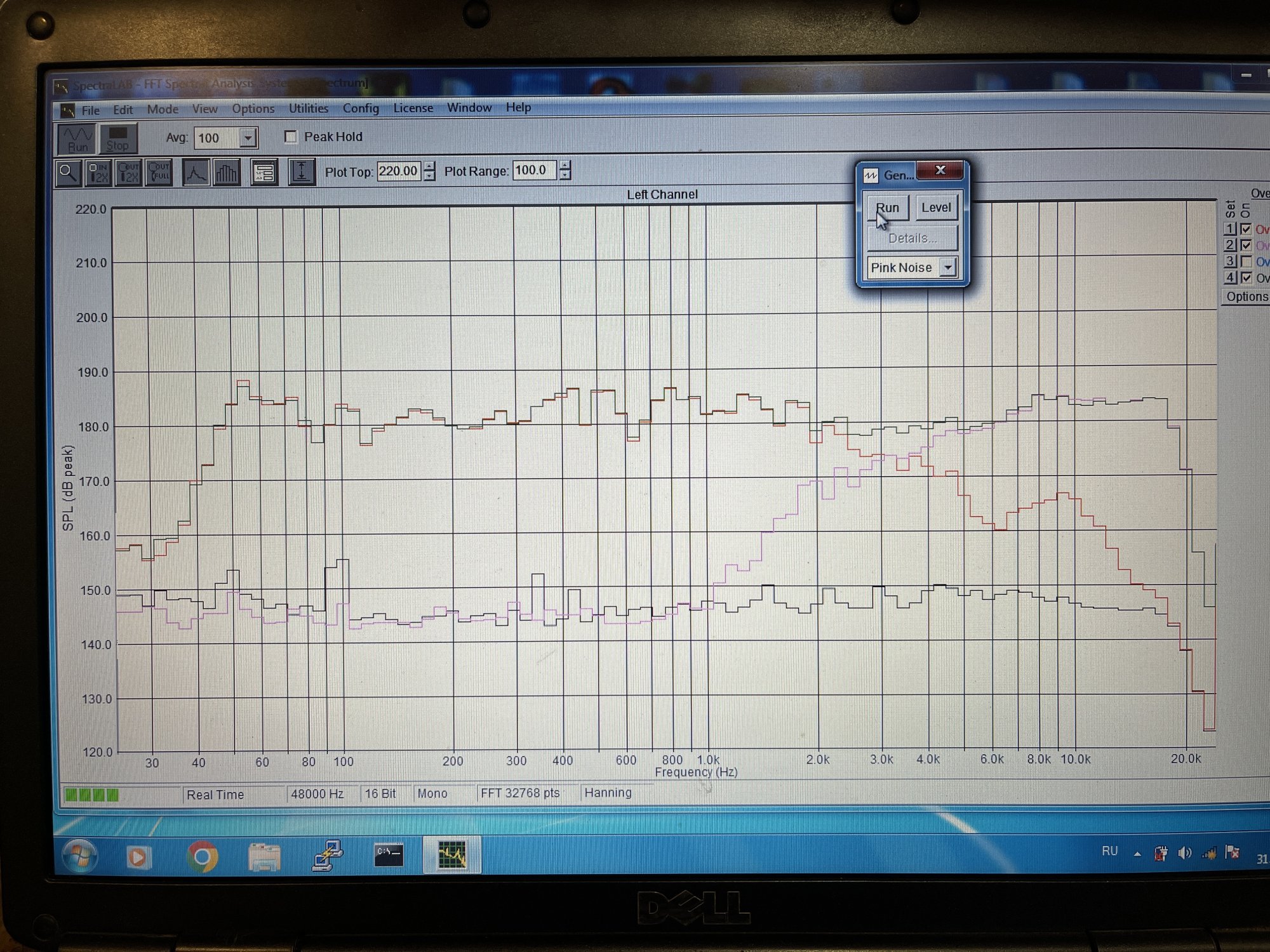

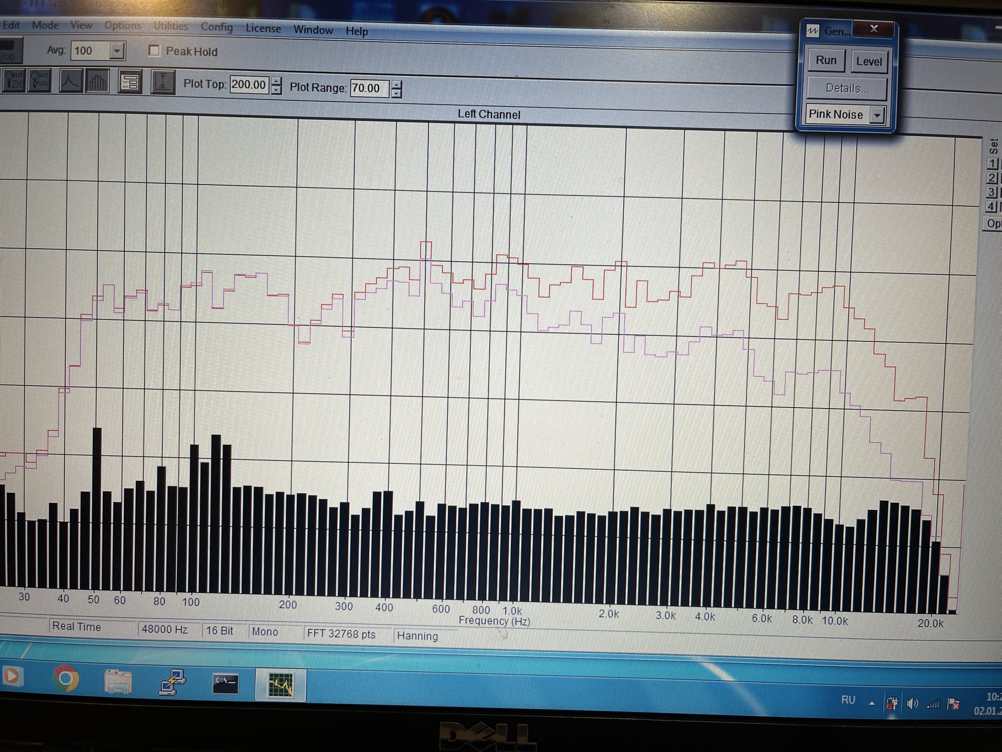

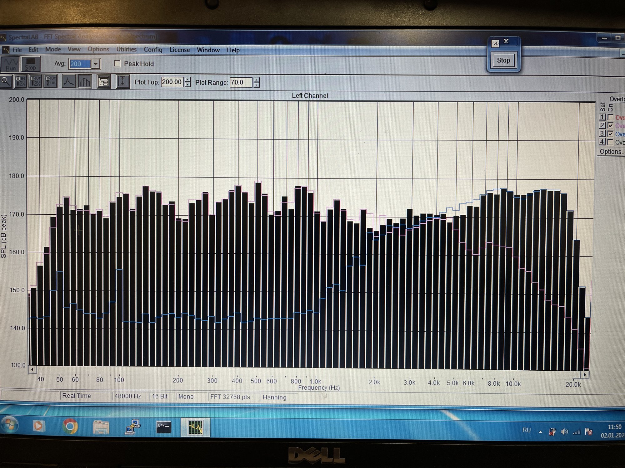

Нашел свой файл, теперь все сначала. Колонка на полу, микрофон в метре, на уровне мида. Мид напрямую, без фильтра(красная). Вот точно «горбатый». И родная катушка 1 мГн, 0,4 Ом. розовым. image.jpg

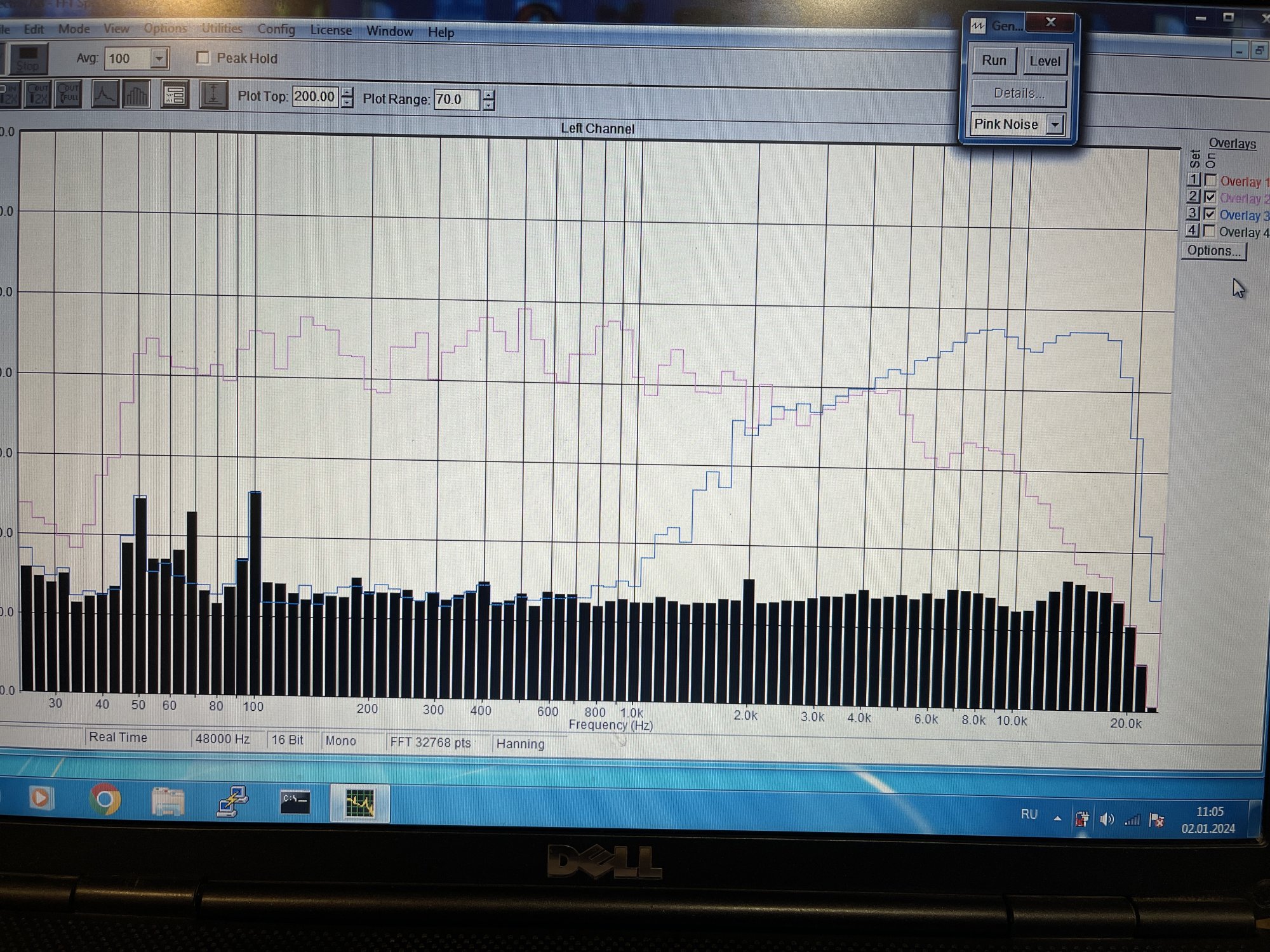

Да, наверное разные. Мои F3 серия. В моих диаметр диффузора 125 мм. у мида , а у ВЧ 30 мм. Стоят близко.
Еще мой косяк, был файл настроек от дяди Саши Бокарева, его и подключил, не подумал, что и файл его микрофона подтянется автоматически.
Посыпаю голову пеплом и прошу прощения, праздники так просто не проходят.
Нашел свой файл, теперь все сначала. Колонка на полу, микрофон в метре, на уровне мида. Мид напрямую, без фильтра(красная). Вот точно «горбатый». И родная катушка 1 мГн, 0,4 Ом. розовым.Посмотреть вложение 81859
Георгий, ачх мида с фильтром-розовая линия- почти норма, чуток присадить уровень в районе 1000 и можно пищалу стыковать. Параллельно динамику впаяйте Ом 30 резистор, первый порядок останется, а завал справа станет чуть сильнее.
Или в катушку кинуть кусок феррита. Сейчас правая часть ачх у басовика чуток задрана относительно левого края, недобор по коррекции. Уточню. задрана- по моим понятиям о правильной частотке.(сравните уровни по розовой кривой на 900 и на 50 герцах)

ВЧ полка от 8 кил, яма на стыке СЧ-ВЧ. Тяните пищалу ниже.

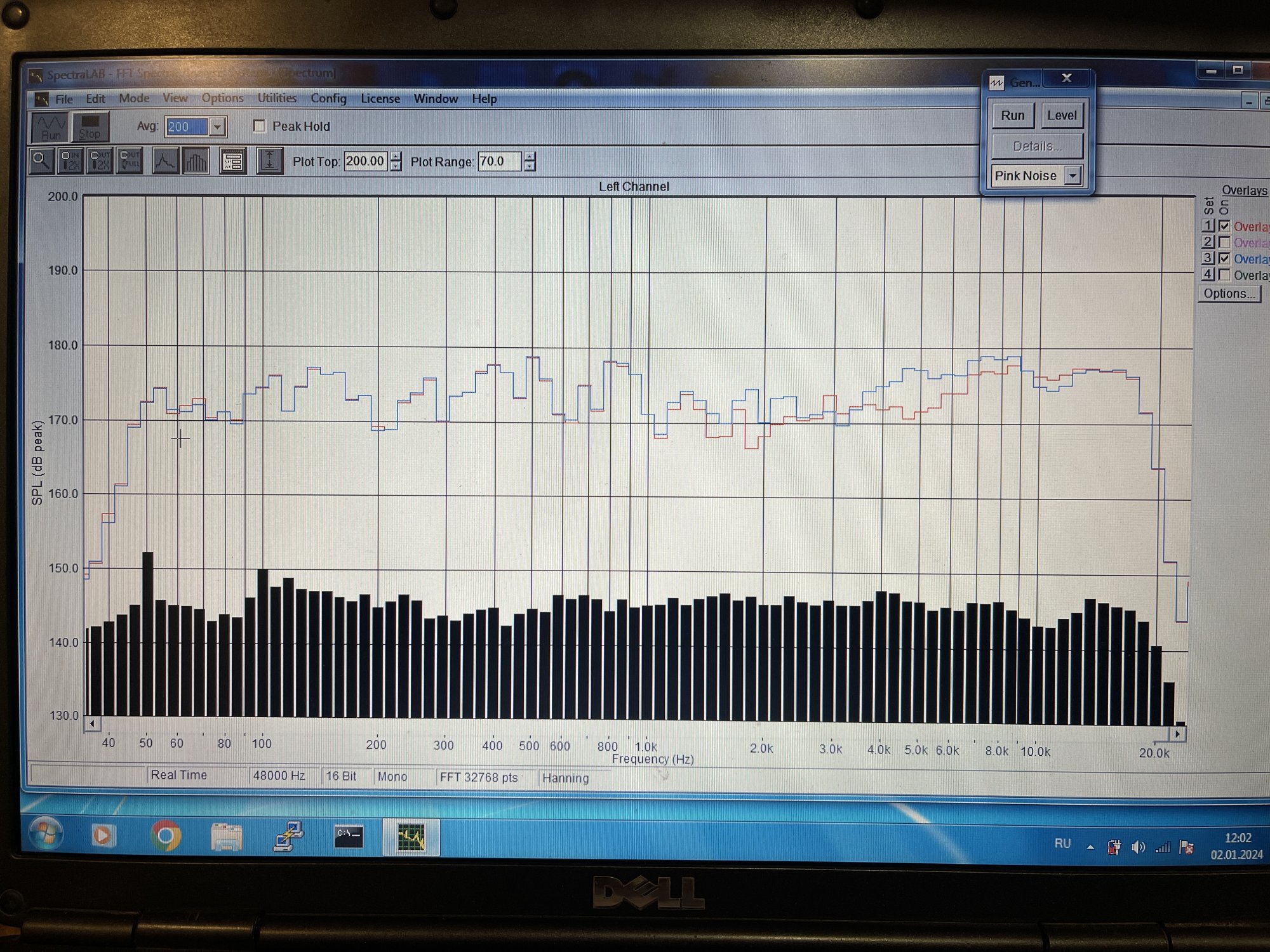

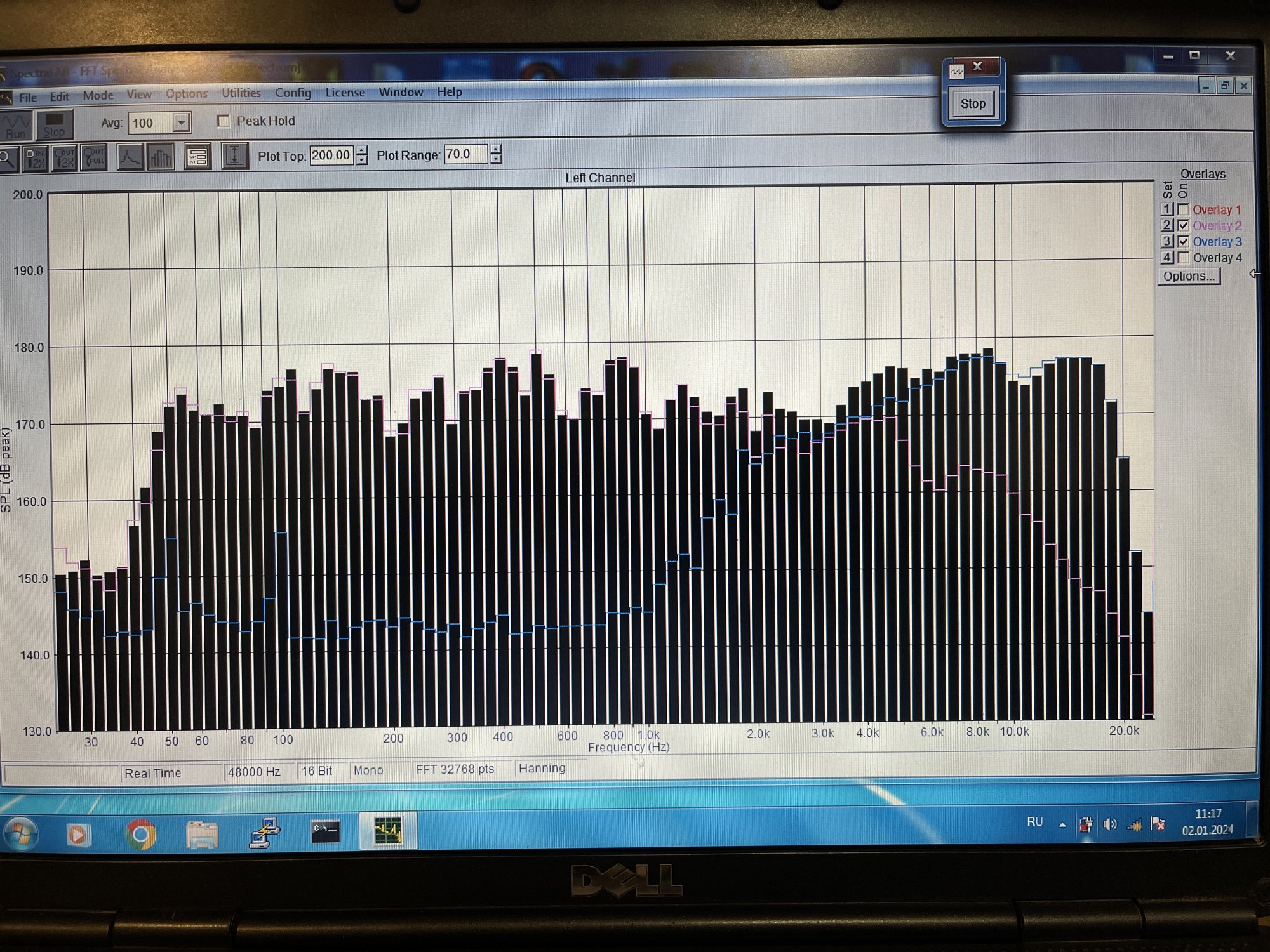

В катушке уже есть феррит, могу другую найти. Вот припаял 33 Ом. Посмотреть вложение 81861
Зашибись! И пичок есть на 4 килах, наиполезнейший для звука!
Но гляньте, точит все равно хрень в районе 400, призвук пустой коробки. Если не мешает, оставтье как есть
Можно на ходу к вашим 30 Омам подкинуть емкость , микрофарад 5-10, до получения ачх с двумя изломами, пологим до 1000 и крутым выше 1000. Резистор 30 ом не даст LC контуру завопить

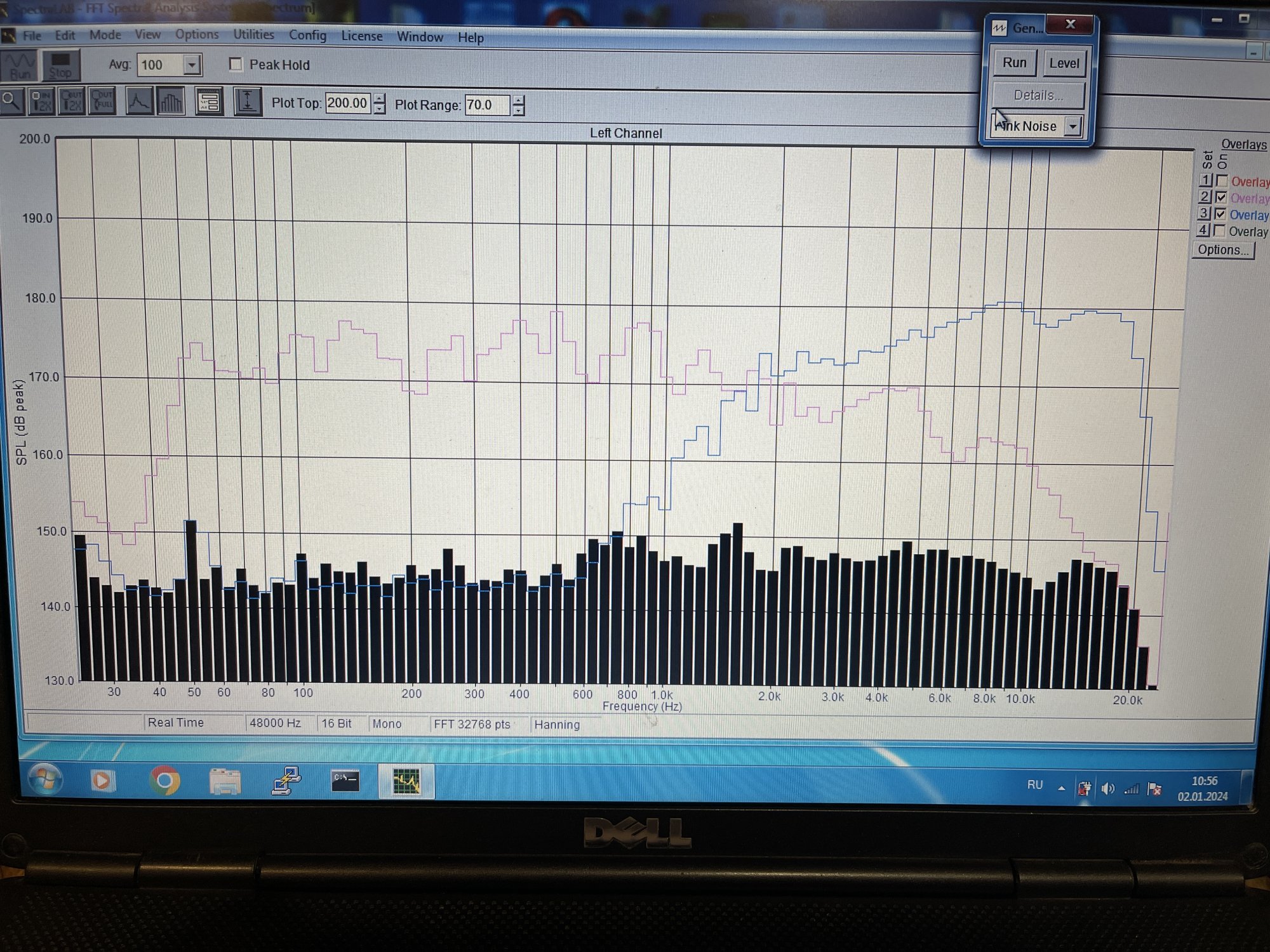

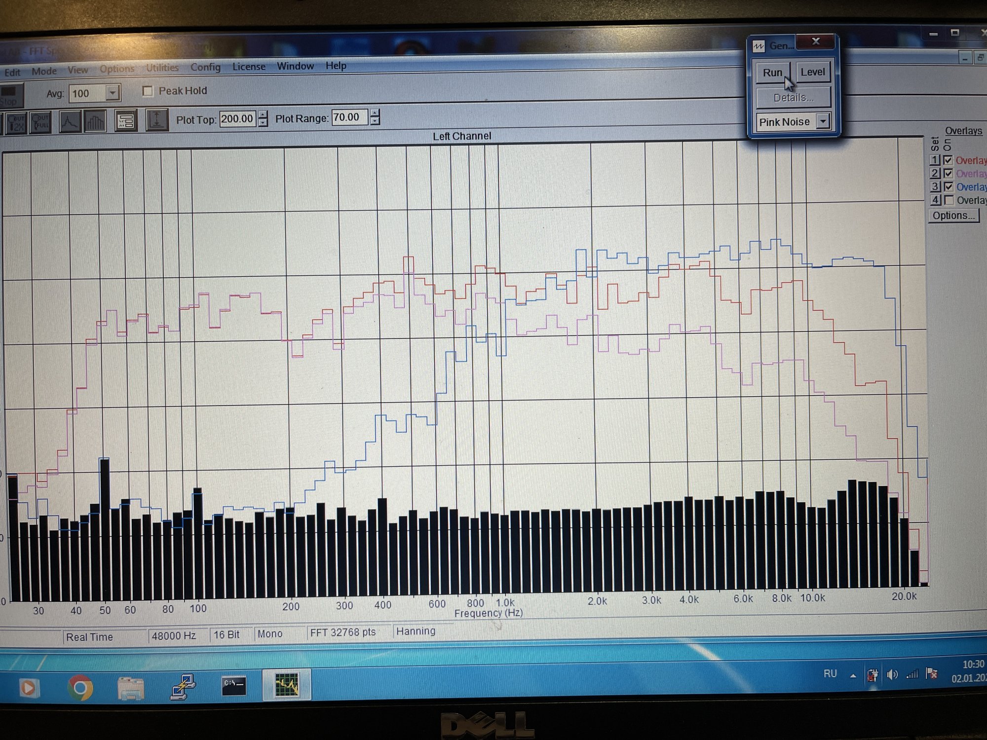

Вот просто конденсатор 7,5 мкф и резистор 1,5 Ом. Синим. Посмотреть вложение 81862
торчок на резонансе 2 кгц, катухер нужен. Для 4омной пищалы надо емкость от 4.7 -5,6 до максимум 6,8. И катуху на 0,33 мгн в землю.На входе контура гасилку ома 2-3.
Катухер вам подтянет заодно участок в районе 3-5 кил, сейчас там недостаток.
А еще лучше взять так: емкость 3, 3-4, 7 мкф, катушку в землю 0,47мгн , а к пищалке гасилку на выходе фильтра, Ома 2-3. Контур такой даст красивую плавную частотку и сплкойный звук без шкварок.

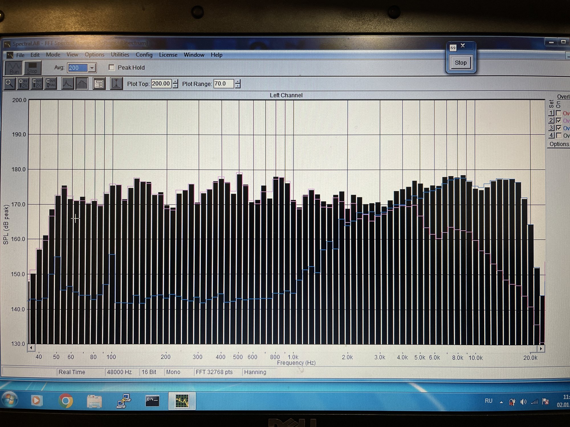

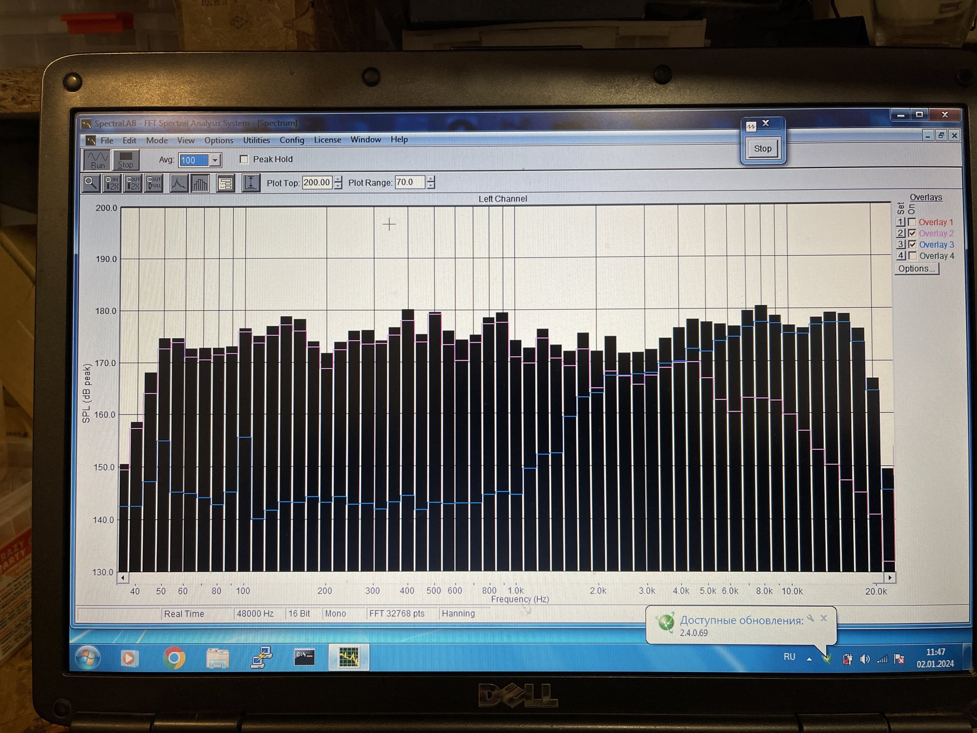

Блин, конденсатор отпаялся. Вот, красная в фазе, синяя в противофазеimage.jpg
Блин, конденсатор отпаялся. Вот, красная в фазе, синяя в противофазеПосмотреть вложение 81871
Поднять 2-3 кила до нормы нужно, емкость параллельно НЧ динамику ставим, 10-12 мкф.
ВЧ полка идеальная. если получится, то фазировку пищалы снова придется крутануть на обратно.
В противофазе правильнее, но на самом стыке 3 кГц и так. и так нет помощи. Нет помощи - нет и стыка ((
