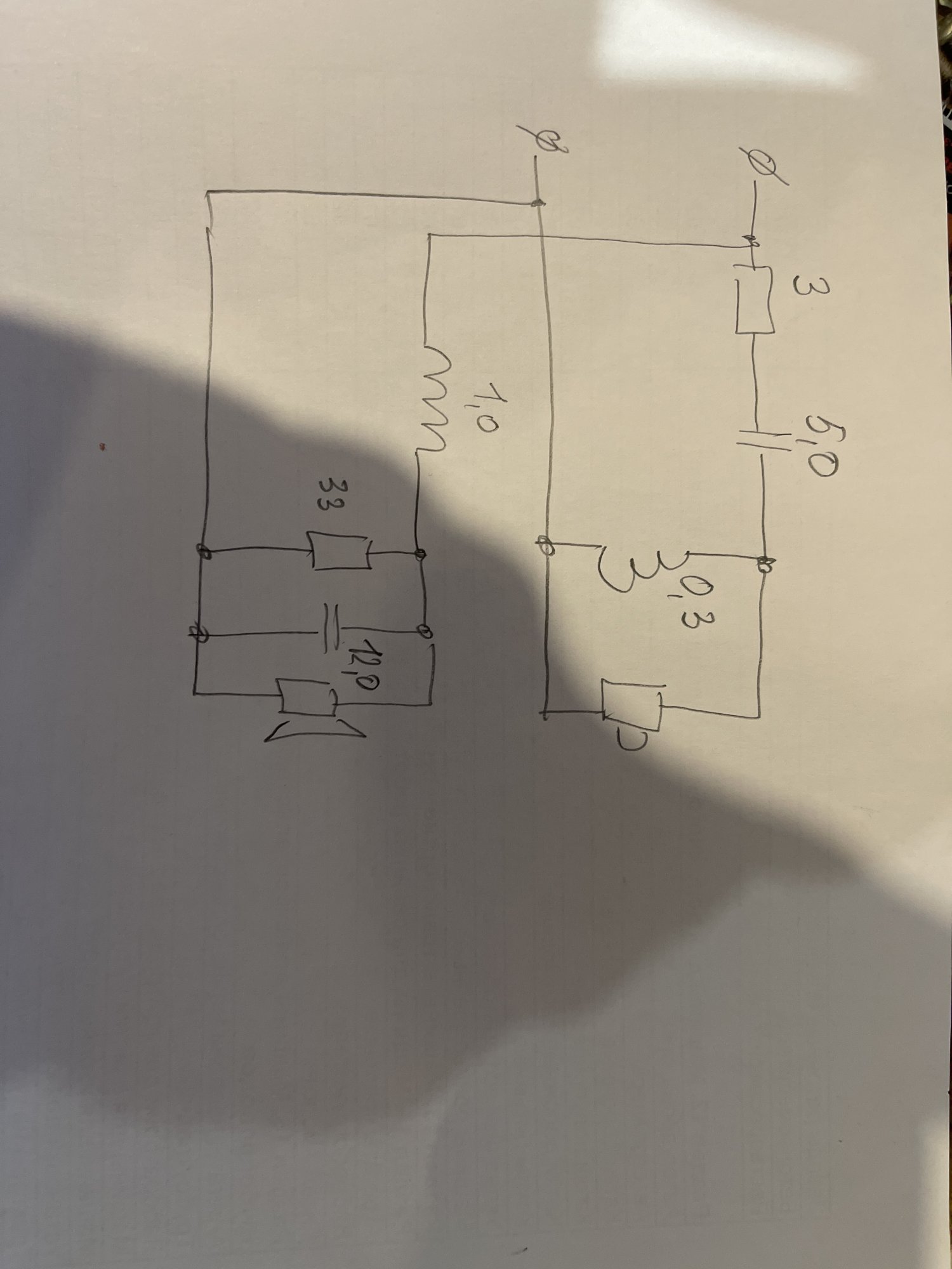

Там резистор стоит 33 Ом. Параллельно ему емкость подкинуть?
Да!!! От 10 до 20мк. Провал на 2-3 поднимется, правый край упадет, в идеале у нас двухскатный спад получится. Сперва плавный, потом круче. В итоге ровняк и приятное звучание.

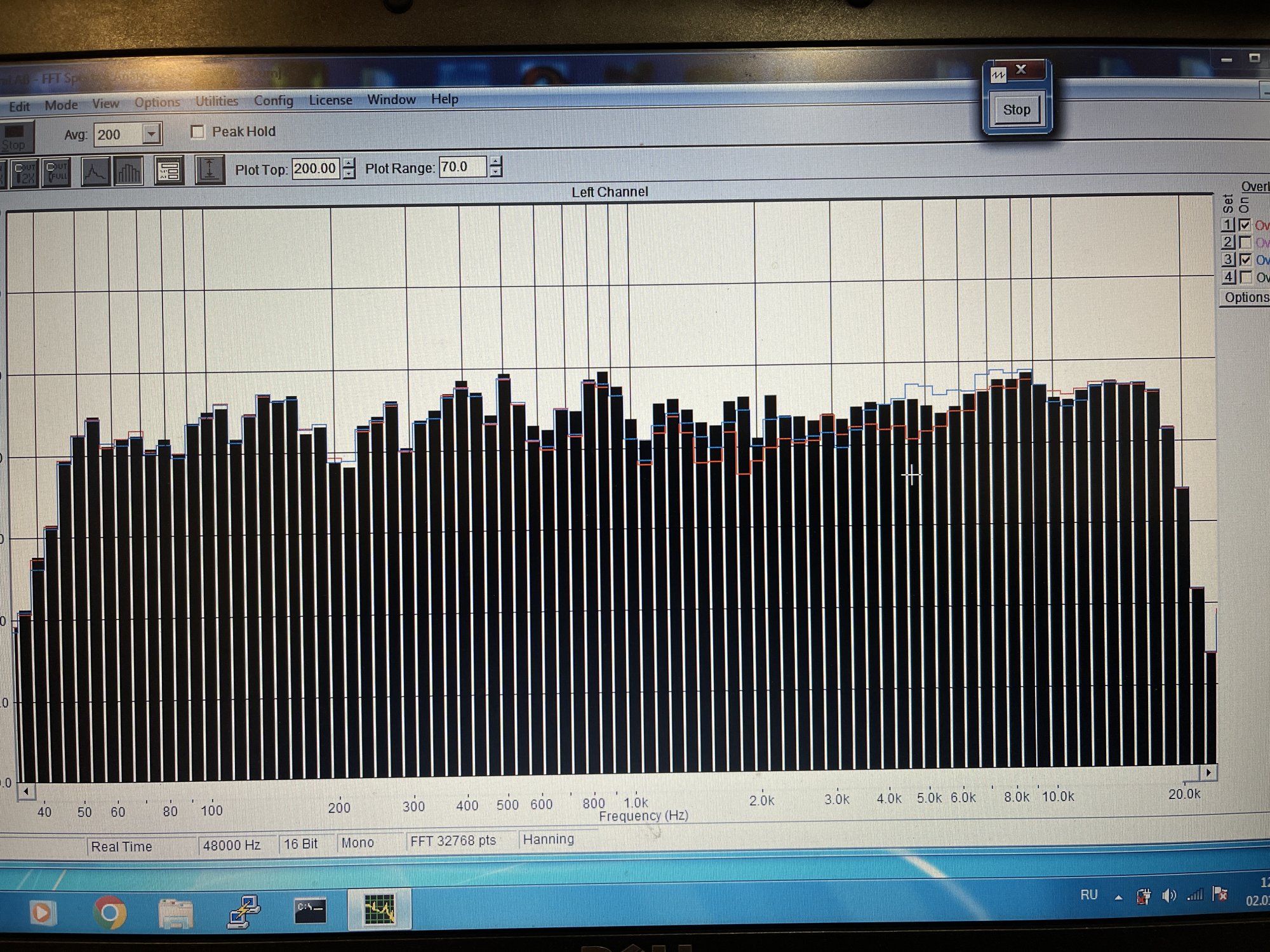

Прилично уже, можно слушать!
Можно, но средний уровень ускакал на +5дБ выше баса. Пусть ВЧ на слух, но 400...900 Гц зачем? Для камерности - да, хорошо.

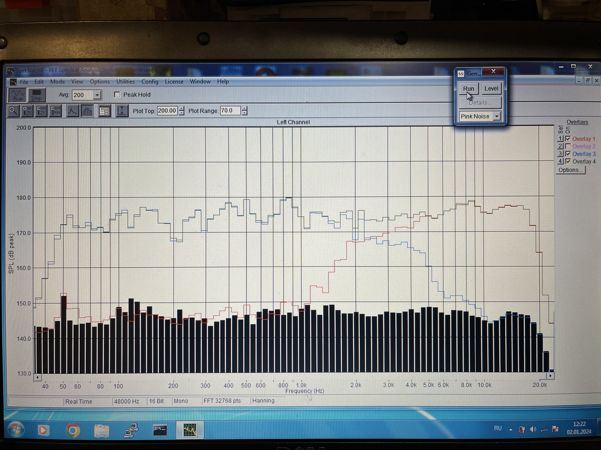

Есть стык! И есть - работа ВЧ головки на частоте резонанса по уровню -8дБ от среднего! Низкий раздел для неё.
Стык СЧ-ВЧ некорректный, поэтому что фаза, что противофаза- одна фигня.
Не понял коммент... В противофазе почти ОК.
Индуктивности НЧ контуру не хватает. оттого и шиш торчит на 400-900.

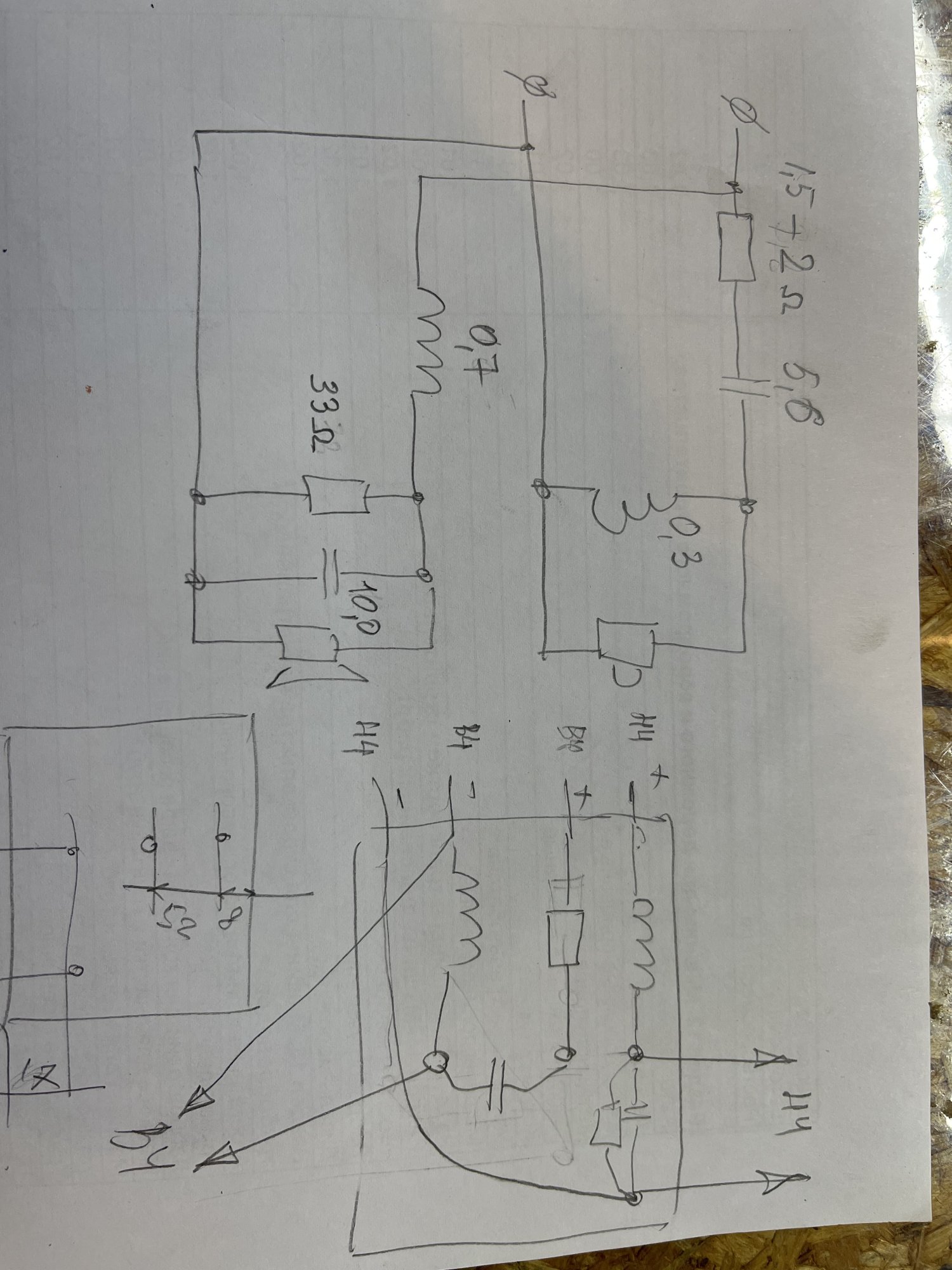

На нч катушка еще есть 1,0 мГн. на воздухе 0,7 Ом. Можно еще железку вставить и подвигать.

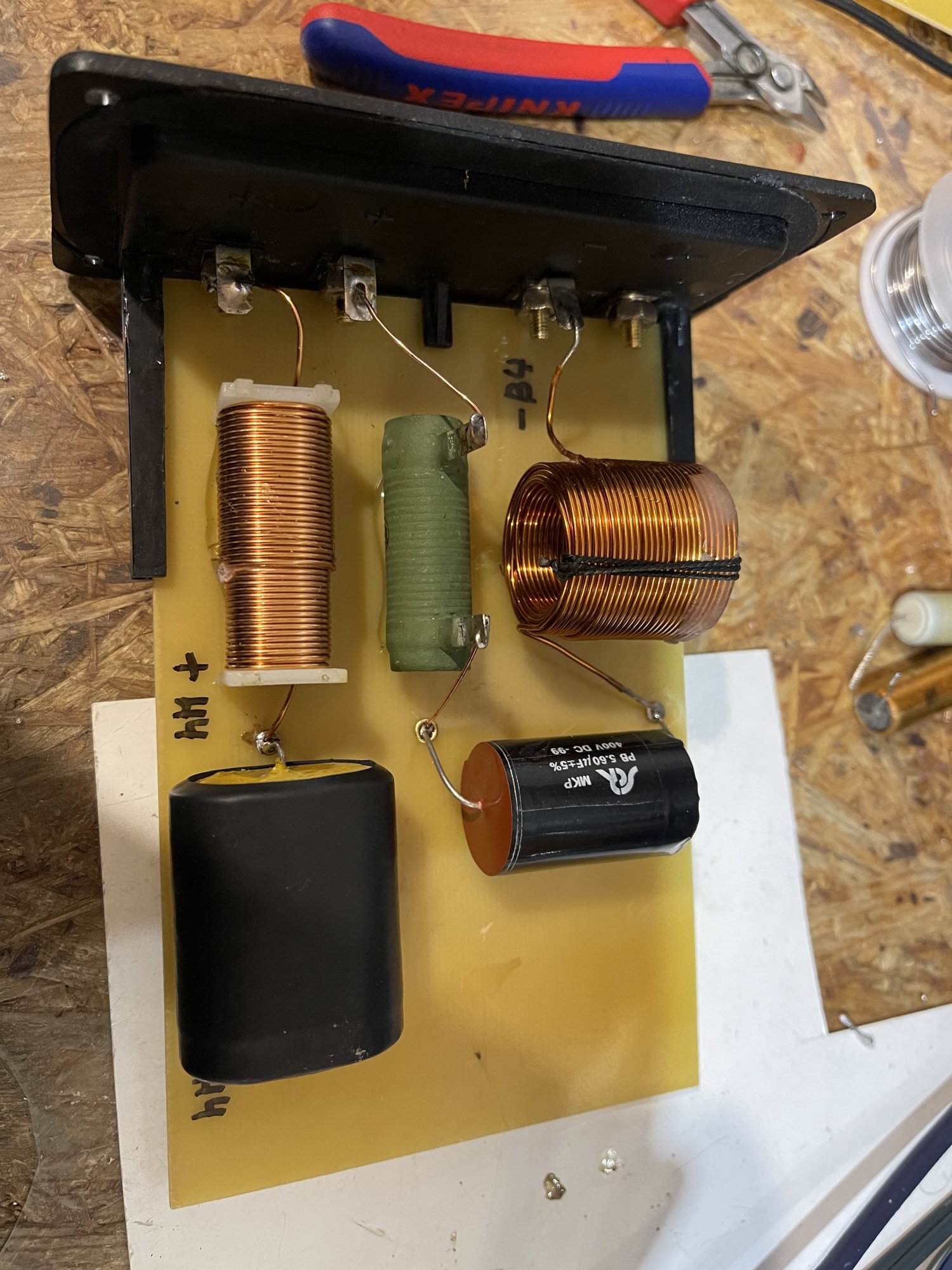

Спасибо большое Маркову Николаю и Александру Сергеевичу(АБ). Закончил переделку. Осталось поиграться с гасилкой на ВЧ. Пока все устраивает. В варианте фильтров от Николая заметный акцент на ц… с… не смотря на красивый симметричный стык полос. В варианте от АБ стык пологий и протяжный. Но несмотря на то, что суммарная ачх практически не изменяется при некотором изменении номиналов фильтра, звук меняется очень заметно. Потому пришлось неделю двигать детальки на слух, и это еще не конец, пока просто все устраивает, сделаю паузу. По сравнению со стоком, небо и земля. Вторые АС в моей «коллекции» где звук «оторвался» от динамиков и повис в пространстве. Первые на Целестионах и Сисах настроены под чутким руководством АБ лет 7 назад.
Всем еще раз спасибо.
Вот итоговая схема.

Патамушта смотрю на ВЧ контур, срез там где-то на 4, 5 килах, высоковато для миски басовика, выше 2 кил обычно не тянущего. Емкостью 10мкф вы ему дали пинка на верхнем срезе, резистором этот пинок зашлифовали. Но можно и нужно откинув резистор с кондером, послушать с одной катухой, может оказаться, что там самый красивый звук и ровный протяженный спад полувторого порядка, как и ВЧ фильтр.
НЧ - 3 Ом, ВЧ - 4,2 Ом. Мой прибор показал. Стык получился в районе 3 кГц. 10 мкф и резистор убрали выброс ниже 4 кГц. На НЧ получился плавный спад до 4 кГц, потом резко вниз, на ВЧ плавно до 2 кГц, потом тоже «резко» вниз. Участки на стыке симметричные, но протяжные и от фазировки итоговая ачх не зависит( практически). Просто НЧ с катухой будет уже на следующем «витке весеннего обострения». Пока просто слушаю и балдею.
Да, и « миска» тянет до 4 кГц уверенно, да и ВЧ, диаметр купола 30 мм, низко тоже могет.
Ага, все ясно и все вы сделали правильно с учетом 4-омных динов.
Насчет полосы НЧ динамика- там просто: смотрите ачх на оси и в стороне, завал вне оси на 3-4 дб как раз та самая граница стыка
А кстати. Есть вариант фильтра для Танноя Меркуря МХ-1, они тоже 4-омные и сведены на лету и качественно. Ищу.
Да, так и есть. Выше есть ачх нч динамиков на оси, там два «выброса» на 4кГц и 7-8 кГц. Вне оси 7-8!кГц, там все пристойно, чуть задавили конденсатором с резистором и ок. Пока все устраивает, может быть гасилку на вч увеличу, надо пошукать нужные резисторы.

Насчет НЧ фильтра, если на 8-омном М2 катуха на 1, 6 мГн, то думаю, что для 4-омника достаточно половины, 0,82 мГн- 1, 0 мГн.
