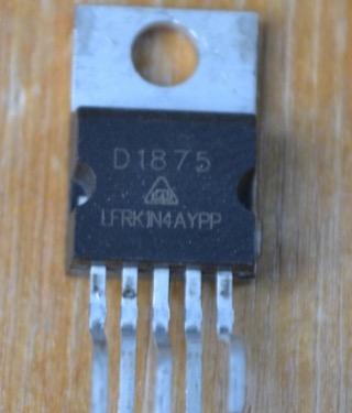

Ув.Александр, ЧиД –> "ru", моя в "ua"(!!!). Всё, что "там", то таки не, как и в "by" неsmile_10
Впрочем, своих поставщиков хватает (правда, шалят немноґо сейчас, но UTC сыскать можно, ну прям не так, шоб уже "на вчера", но таки искомо)
Вот, прям сейчас в местной лавке
D'ешки от тайваньских немцев... или от немецких тайваньцев?;)
Чуть больше адын долЯр в прайсе.
Кетацкая JM1875 (именно JM, хоть тут не нае...) – 0.2...0.3 долЯра.
