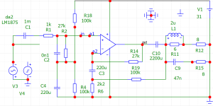

1708684296864-png.88597
Ну, правильно: если схему на мусорке нашёл, туда же и плата уйти должна. Всё логично.
Вот же выкладывал схему, для кого?
Ну и язык у вас, почему вы такой негативный, одни гадости способны выдавать? Как я эту схему применю к своей ТДАшке? Донесите информацию в надлежащем виде.
Тут есть тонкий моментик один, вы ТДА питаете от 31 вольт, а монакор от +-31 вольт. В два раза больше, так у него и мощность больше.
Не понял. Питание одинаковое везде.

Перед тем как окончательно выбросить TDA-шку, можно попробовать перевести её в Класс А (будет горячо) и послушать результат. Самый простой вариант для этого - поставить с её выхода на землю питания проволочный резистор ватт на 20 стандартного номинала 47~51 Ом и медленно уменьшать сопротивление от максимального, не превышая допустимой рассеиваемой мощности микросхемы (даташит и Георг Ом подскажут). Если результат удовлетворит, и эта "китайская шляпа" не свистанёт и не отлетит с белым дымом в "мир вечного хайэнда", то сопротивление резистора можно зафиксировать или заменить потом на ГСТ с аналогичным током.

Опять десяточку предлагаете сделать потерпевшему?
Ему 80 надо минимум.
R5 - 1.2 кОм.
R4 - оставить сотку.
С3 - 22 uF, но оно уже у него и поставлено.
Остальные номиналы, особенно R1-R3 не трогать, пусть по сотке будут.
Ежели опять не "сростётся", мкс. - дохлая.

а ничего что там двухкомпонентка? Выходной конденсатор и конденсатор делителя оос охвачены оос.
При 1.2 ком в делителе чуйка 650мв .
Я говорил про исходную схему, что приводил потерпевший.
Там 100 кОм\1.2 кОм = 80
По вашей схеме - "основной" делитель у вас какой Кус даёт?

Предлагаемый вариант от М.В. (структурно, упрощённо).
И соответственно - АЧХ.
Внизу пришпилил.
Потому и намекнул - про Кус.
Который в предлагаемом варианте имеет Кус=10.
А "потерпевшему" (это шутка была!_da), надо 80.
Ему изыски и прочие заумности не надо.
Ему надо от уже имеющегося вживую! преда иметь усиление,
сравнимое со штатной схемой.
Чтобы "громкость" была одинакова.
Вот потом можно и ОС по переменке добавлять и прочие извращения\улучшения.

Как эту обвязку применить к моей ТДА2030? Здесь на схеме питание двухполярное, у меня однополярное. Я не понимаю. По понятному можно объяснить?
