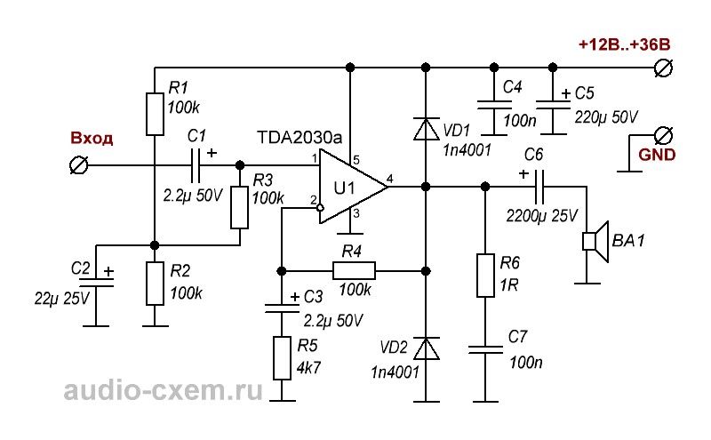

Схемку перепаял, в Цобель 10 Ом, 100кОм уменьшил до 47кОм, каким максимальным напряжением можно запитаться? Питание однополярное.
Не более 40 вольт или +/-20 вольт
Ток потребления Цебеля 1 Ом 100 нФ 15 В на 20к равен 190 мА.
190 мА - это много? Микросхема не сгорит?
220нф по даташиту

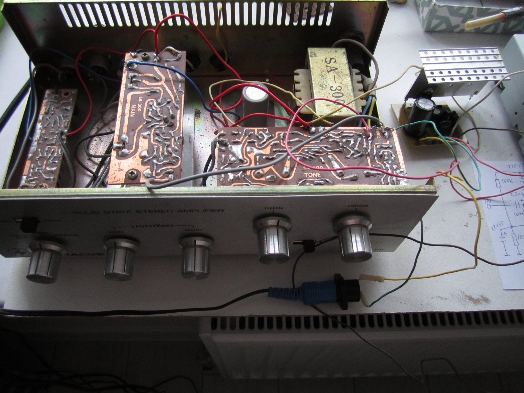

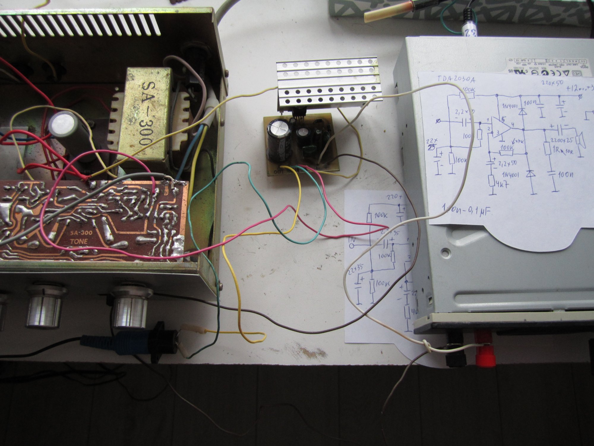

Всё собрал, подключил, к Монакору, один УМ родной, на 4-х транзисторах, второй на ТДА2030, БП и ТБ родные, В Монакоре установлены раздельные РГ на каждый канал (две крутилки). ТДА заиграла, но по ощущениям играет в два раза тише родного УМ и по качеству насыщенности звука в два раза хуже, примерно так же, как и прошлый раз, без изменения номиналов резисторов в схеме. Какие будут предложения?
Работа родного УМ Монакора по простенькой схемке на 4-х транзисторах в чистую уделывает ТДА2030 ! По мощности- в два раза мощней играет, по качеству звука- ВЧ достаточно, СЧ- приятные, НЧ- если на полную выкрутить, даже с избытком, звук сочный, самодостаточный, плотная атака, чистота на любой громкости, вплоть до максимума. По ТДА- ВЧ некрасивые, СЧ-колючие, неприятные, НЧ- явная нехватка. Наверно буду второй раз ТДА в "мусорку выкидывать".

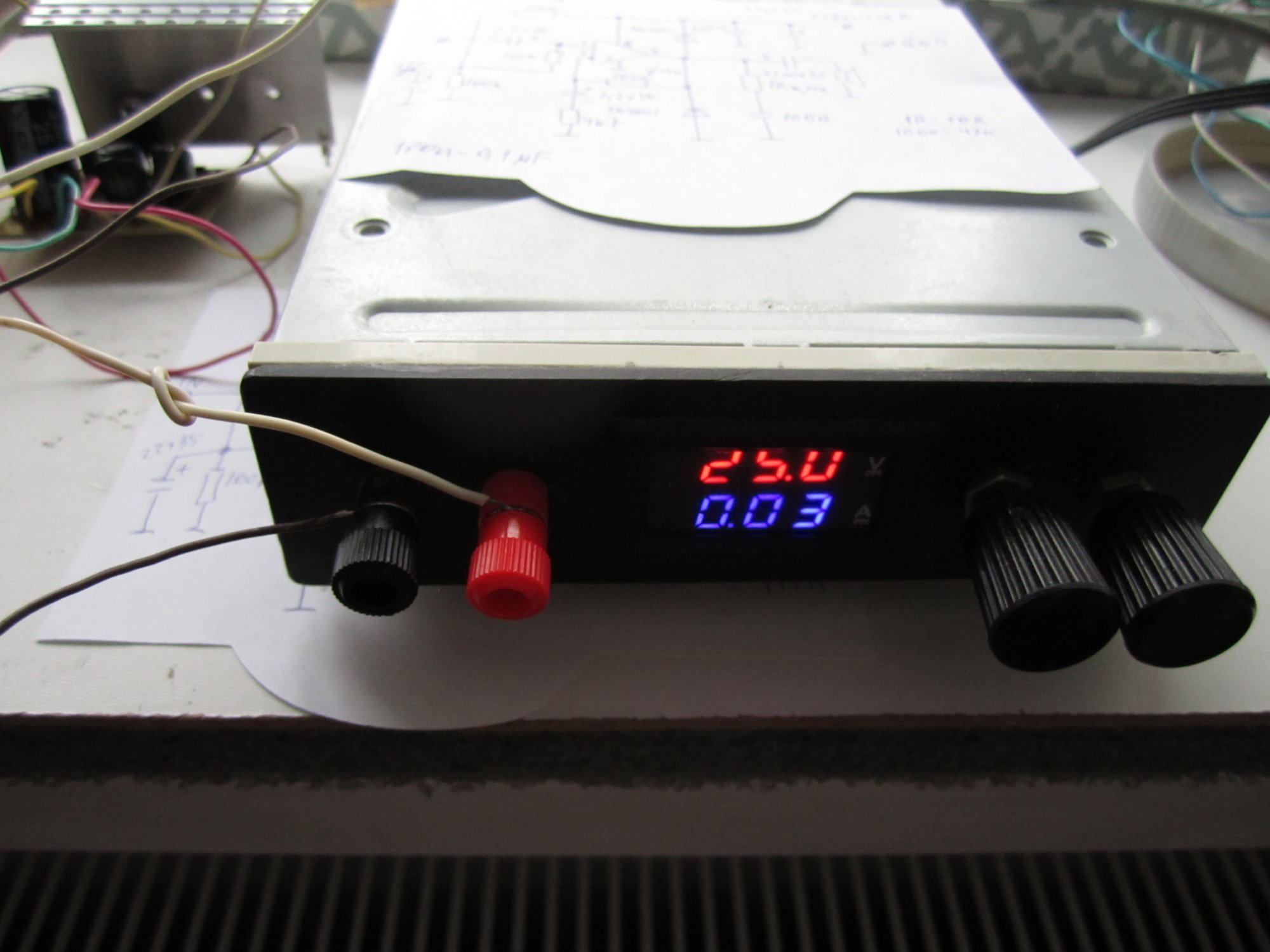

Вот фотки, может кому интересно будет увидеть живьем. Монакор и ТДА, запитанная от ЛБП.

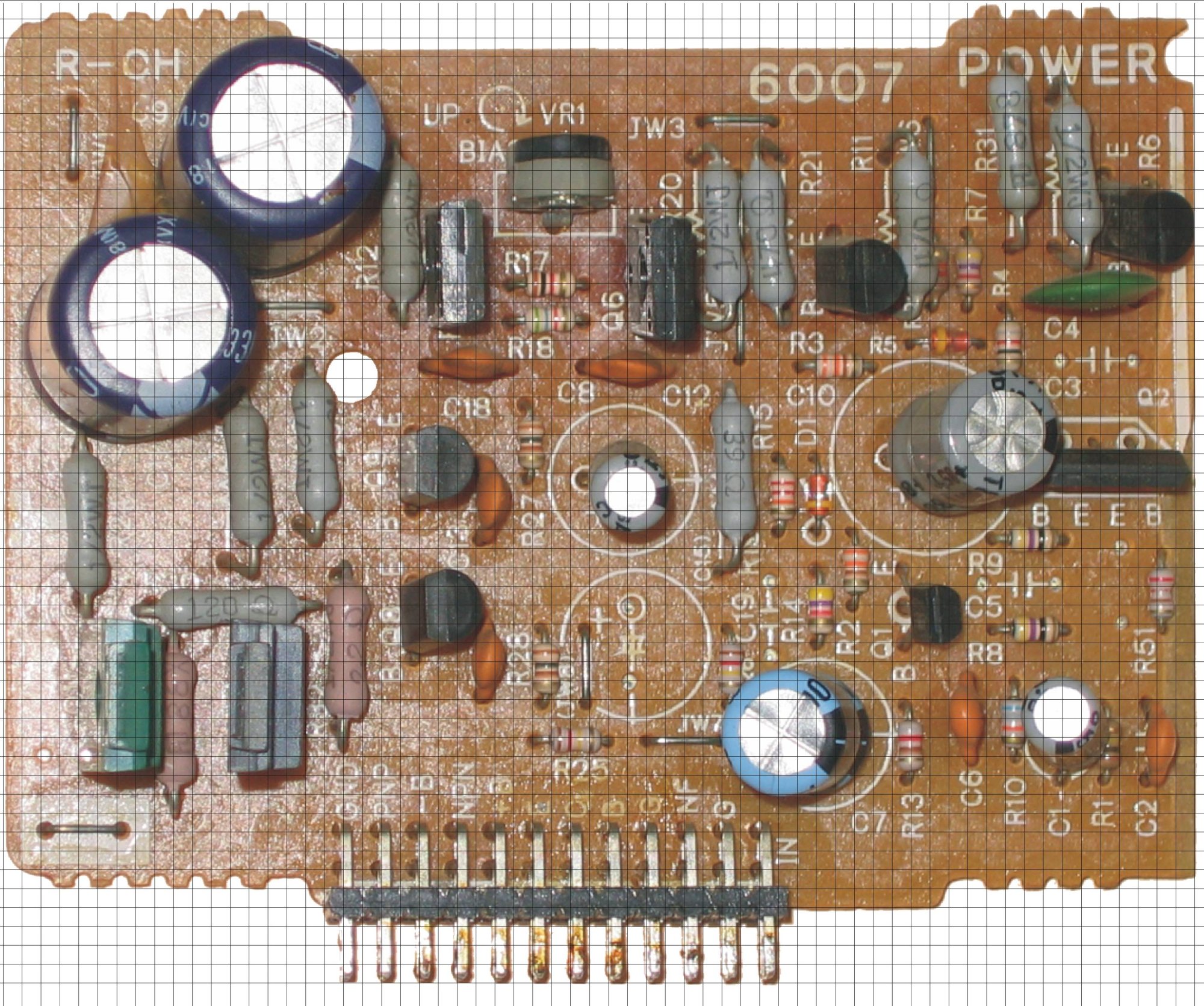

Приобрел усилитель, но в нем отсутствует один канал УМ.
Подобная история - попал в руки Sansui RZ-5000, не работает один канал, выходные транзисторы на месте... Внимательный осмотр показал, что половины платы драйвера просто нет - аккуратно отпилена, см. правый край снимка.
Вот с братом и восстановили в 2006-ом аппарат по этому снимку, т. к. сервис-мануал не смог тогда найти.

Предложения будут. Параллельно резистору 47к поставить конденсатор 5пФ где нибудь.

Подпаялся снизу платы, прямо на дорожки. Звук немного другой стал, но тихо и слабо играет, звуку явно не хватает сочности, пока родной УМ меня радует. ТДА слабый какой-то....я уже +30 В даю, но на громкости это не отражается, что +20В, что +30В, дохлая какая-то ТДАшка, в плане слабенькая. Нагрузка 8 Ом.

Объясните как? Что изменить в схеме?
    35.3 KB · Просмотры: 115
R5 попробовать уменьшить для сравнения чувствительности. С3 увеличить до 50-100мк
R5 уменьшил до 2 кОм, сильно ничего не поменялось
С3 увеличил до 47 мкф, вроде немного больше низов стало, но всё равно играет в два раза тише родного УМ.
Я так понимаю, на этом можно заканчивать издеваться над ТДАшкой, толку от неё не будет. Что и требовалось доказать. Себе я это уже доказал второй раз. Всем спасибо за советы.
