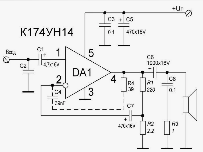

Вот для примера даташитное включение ТДА2003/УН14
Как думаешь хороший звук она выдаст?
А ведь большинство так и паяет. Поэтому у нас ТДА2003 "не звучит". дада. с усилением в 100 крат. Как бы оно звучало.

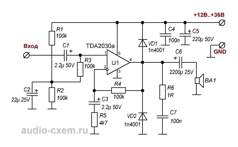

Я собирал по этой схеме:

Нет охвата ООС выходного конденсатора.
Коэффициент усиления схемы- 21 раз, оно нахрена столько? Не больше 10 надо делать. А значит что? R4 должен быть 47к.
Что хрен кто матрицу коррекции вручную отыщет. Это значит Миллер-первый.
А мы с отцом собирали с 10 кратным усилением на ТДА2030, там ещё и темброблок у неё в ООС был включённый. Запас устойчивости там таки есть. Наверное я бы сказал до 5 крат точно.
Чем меньше Ку схемы, тем она тише играет, я правильно понимаю?
R2 нужно зашунтировать емкостишкой на 10мкф.
Вместо 22мкф поставить 10 мкф? Что это даст?
до 5 крат точно.

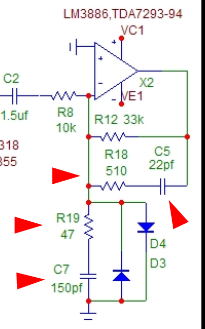

Как гнуть. Я не могу отойти от агеевской схемы:
Тут R18C5 и R19C7 образуют классическую коррекцию по Найквисту, уменьшая глубину ООС на ВЧ, см. делитель R18/R19, отчего усь на НЧ имет КуООС =-3, а на ВЧ - что-то -10, отчего образуется на НЧ линейность, а на ВЧ - устойчивость.
тем она тише играет
ОУ навалом. Она не тише играет, а линейнее, что важнее.
пересмотрел кучу схем и нете, почти на всех стоит резистор в 1 Ом в Цобеле, может не в нем проблема?
1 Ом точно дебильный номинал. Обычно резистор в цобеле берется равным импедансу нагрузки.
В нем. Имел возможность убедиться.Клоны тда с ним свистят, с нормальным номиналом и катушкой отлично работают.
Да, немало суеверий с ним связано. Цобель выбирается по устойчивости, даже без нагрузки, сопротивление которой, как и импеданс на 1,6 МГц, где эта цепь начинает работать, никто заранее не знает.
Цобель работает на мегагерцах и выбирается по устойчивости, никак не по нагрузке.

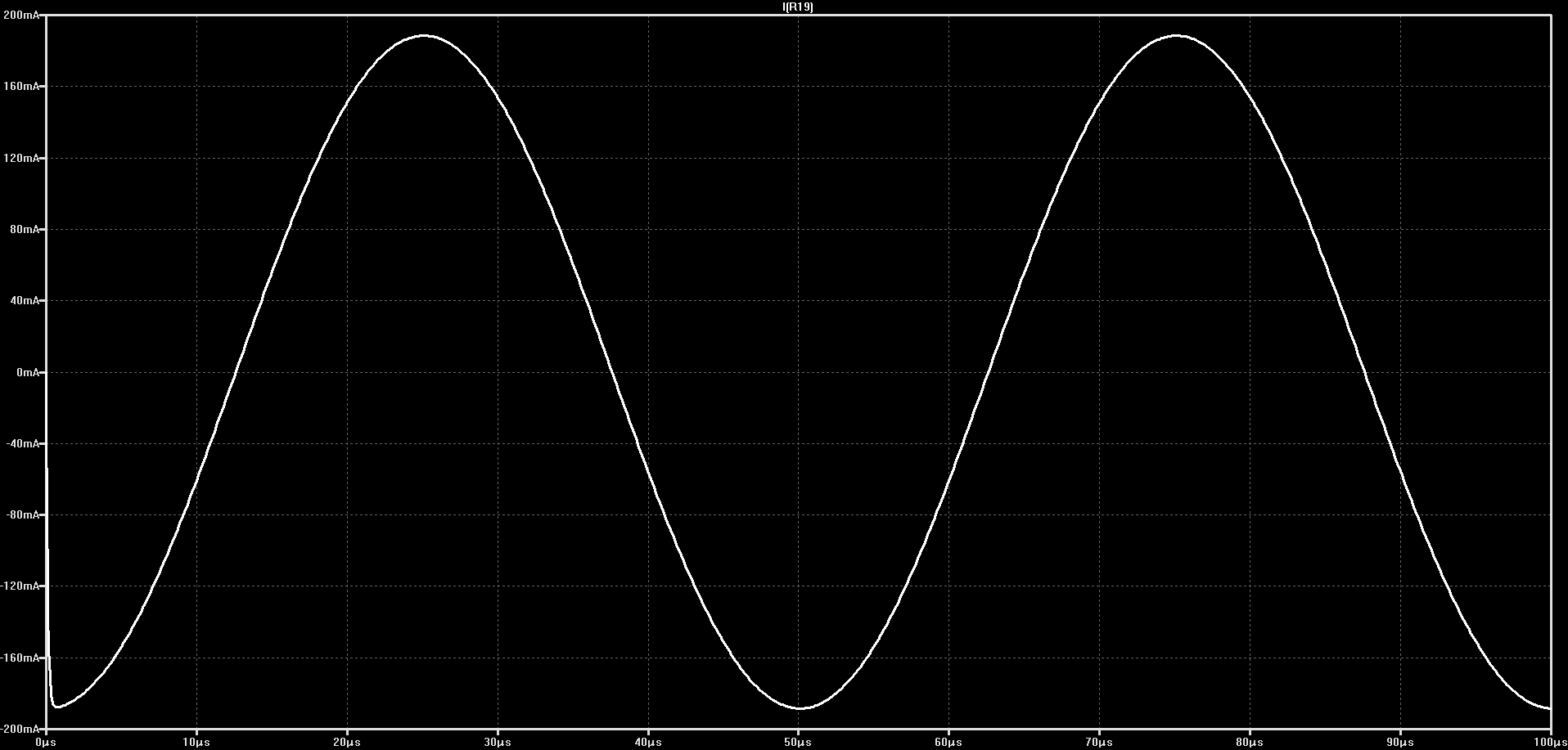

На один ом даже оригинальная микросхема перегружается
Ток потребления Цебеля 1 Ом 100 нФ 15 В на 20к равен 190 мА.
190 мА - это много? Микросхема не сгорит?
