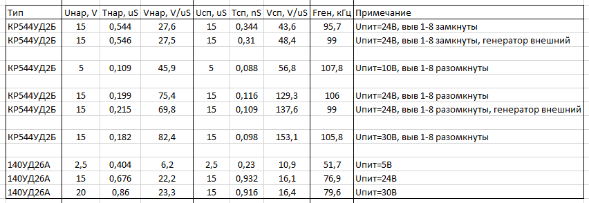

Для коэффициента усиления равного 1000
ТипЧастота, кГцПримечаниеАмплитуда +-8В, снижается до +-5,6В
КР140УД7081,9
КР140УД8А2,6
КР140УД8В2,5
К140УД14А40
КР140УД17А1,55
К140УД25А7,2
140УД26А36
К157УД2200амплитуда снижается до +-6,5В без коррекции, при Скор=6,8-10пФ возбуждение
К157УД3200амплитуда снижается до +-5,8В без коррекции, 20кГц искажение
КР544УД1А2,9
КР544УД2Б92Скор=6,8пФ, без Скор 12кГц искажение
КР544УД2Б100Скор=6,8пФ, 1кГц искажение
КР551УД1Б12350кГц искажения
К553УД1А200Скор(выв3-выв12)=10пФ, Скор(выв9-выв10)=6,8пФ, амплитуда без изменений, 50кГц искажение
К553УД24,4Скор=6,8пФ
К574УД1А16,5без Скор
К574УД2А6,4
КР1407УД3200амплитуда не уменьшается до 200кГц, Rупр=220кОм
NE5532N40Signetix
NE5532P30TI

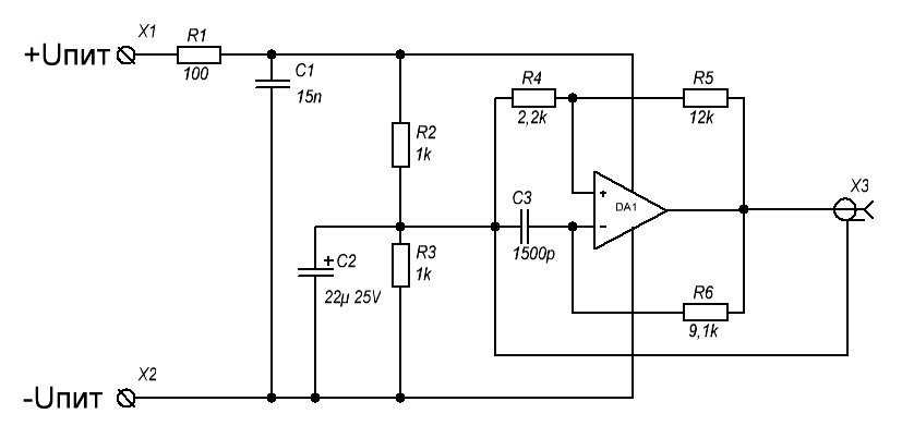

Казалось бы, столько лет известна схема генератора на операционниках,но чтобы этой схемой тестировать их скоростные свойства- нужно разбираться и видеть сильно вперед.
Аж зудит запустить макетку этой штуки и погонять все свои запасы оперов, выкинув полведра всякой дряни, что место занимает.
Навскидку похожие схемы из книги 80-х.

Схема -в ней опер работает компаратором с максимальным усилением , скорость на выходе ничем не ограничена, типа коррекции, цифры самые реальные, что важно.

Спаял плату для испытаний "1 ОУ в минидипе".
Что может быть проще? Только болтовня. Тэорэтиков сразу видно - начинают говорить, что это плохо, не по правилам, а поэтому делать не будут.
Скрупулёзной точности подобные приставки не дают, но позоляют отделить хорошее от плохого, исправное от неисправного и примерно оценить качество и параметры.

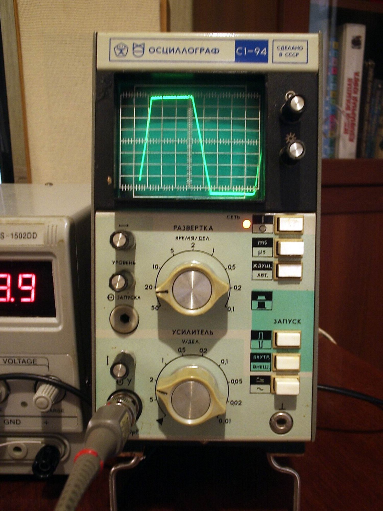

Смотрим. Достал я К140УД708 (они же К140УД7 только в пластике). Советские справочные данные отличаются от зарубежных в частности тем, что у нас указывали худшие показатели, а у них - средние. Справедливости ради надо признать, что наше лучшее часто было хуже их среднего.
Вот так это выглядит. Питание 19,9 В. Я делал фото так чтобы был виден режим измерений.
Можете посчитать период и частоту меандра превратившегося в трапецию - логично т. к. микросхема не слишком быстродействующая.
Вот фронт. Точно скорость нарастания оценить затруднительно, поэтому буду указывать примерно, для наших целей - достаточно.
Получается 0,64 В/мкс (далее - без размерности).

Понизил питание до 5 В (+-2,5 В) микросхема вообще не должна работать!!
Однако работает и быстродействие не уменьшилось - 0,6. Удивительно. Не такие уж они и помоечные и могут много где работать (не звуковым трактом едино живы любители).

Сейчас спаял летучку, пробник для измерения скорости нарастания. Запустился сразу, успел измерить и понять, что и как делать. Потом что-то исчезло, не запускалось, как нашептал кто.
Идея такова. Увидеть растянутый фронт можно. если емкость задающую со схемных 47нф убавить до 100пик, как в варианте с 544УД2 . Тогда только увидел фронт во всей красе. И за время 0,7 микросекунды сигнал скакнул на 5 клеток по 5 вольт, то есть 25 в делим на 0,7 мкс, что-то там под 36в на мкс. Перемычка 1-8 была. Потом стал убирать ее и схема заткнулась и перестала генерить.Сделаю другую. Эта из немецкой книжки под однополярное питание что-то хандрит.
Вспомнил. С разомкнутой 1-8 меандр на выходе микросхемы обрел преуродливый вид, искореженная нижняя полка, ужас а не импульс.

Прямо сейчас. Разомкнутая цепь - примерно 100 В/мкс, замкнутая - примерно 25 В/мкс .
Меандр в обоих случаях не просто образцовый, но идеальный. Ни одной проблемы ни с одной проверенной микросхемой.
Трудности начинаются с очень быстрыми микросхемами и только из-за осциллографа (зато маленький).
В чём смысл стремлений сделать лучше - не понимаю. Кстати, надо поставить конденсатор прямо на выводы панельки, но всё время забываю - и так всё работает идеально.

Кривые меандры и нестабильная работа - мелочи?

Ваша схема двухполярная, среднюю точку вы не выложили
_shok_
, а моя однополярка, загенерила сразу.
Схема не моя, но:
- заработала (а не загенерила) сразу,
- не потребовала никакой настройки,
- работает в полном диапазоне напряжения питания от 5 В до 24 В однополярного напряжения.
Выбрал однополярный режим именно и только из-за моего блока питания (максимум 23,7 В).

KSV искуситель, задел за давно вынашиваемое желание проверить ОУ на быстродействие, все руки не доходили, и вот заусило...
По его методу собрал на макетке схему - работают все ОУ, чтобы хоть одна не запустилась такого не было. Для достоверности собрал схему инвертирующего усилителя с теми же резисторами, что в данной схеме и подал сигнал с генератора меандра чтобы удостоверится что методика позволяет измерять быстродействие ОУ.
Вот что получилось, для сравнения измерил зависимость быстродействия от напряжения питания
Разница при подаче сигнала меандра от внешнего генератора и при работе ОУ в режиме генератора на уровне нюансов. Мой вывод что схему можно использовать для проверки быстродействия ОУ, плюс проверка на исправность. Давно валялась коробочка 20-25 штук К553УД2 немного ржавых, видимо когда-то политых водой, треть запустилась, остальные оказались неисправны, причем на проверку уходят можно сказать секунды. Также обнаружил две новых OPA134 (заказывал на работе_grust, часто стало такое, хоть деньги на покупку в магазине бери, доставляют откуда-то х.з.) - оказались подделками, на этом приборе сразу видно, быстродействие низкое сильно.
К плюсам хочу отнести тот факт что не нужно городить коррекцию в виде обвязки из конденсаторов. Но при проверке большого количества разных микросхем вылез один нюанс: у микросхем склонных к возбуждению на ВЧ у данного генератора появляется джиттер - дрожжание по горизонтали меандра на осциллографе, который кстати подключал через заводской щуп-делитель 1/10 для уменьшения емкостной нагрузки на ОУ. Джиттер обычно устранялся почти на всех ОУ введением на 10 - 100 пФ конденсатора коррекции, но не у всех.
P.S. Измерил имеющиеся одинарные ОУ, оформлю в таблицы, выложу позже, сейчас принялся за сдвоенные ОУ...
P.S.2 Как всегда некоторые ОУ подкинули нежданные сюрпризы, о них позже в комментариях

Думаю, Вы сделали ошибку в стремлении из хорошего сделать лучшее. Зря вы сделали генератор на частоту около 100 кГц, нехорошо это, лучше и достаточно нескольких кГц. Думаю, номиналы времязадающей цепочки надо на порядок увеличить.
В схеме #63 у меня небольшая ошибка - резистор 100 ом на выходе лишний, поставил автоматически. В "моей" схеме он влияет очень мало, но всё же.
Спасибо. "Моя" схема - пробник для отбраковки, не претендует на научный прибор, но работает, регулярной поверки и калибровки не требует.

У одних ОУ нарастание (передний фронт) в виде идеально прямой линии, у других снизу закругление - то есть нелинейность, а это вряд ли хорошо. Обратная связь может давить эту кривизну, но если она есть изначально...
Так что не все ОУ одинаковы.
