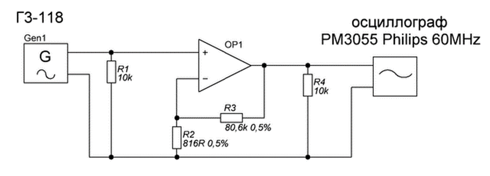

В 2014 году прочитав статью «Исследование линейности ОУ при больших выходных токах», вот здесь https://electroclub.info/other/i-out-ou-0/ появилась идея самому испытать ОУ разных типов. Собрал вот эту схему:
Смысл работы был такой. Подключил ОУ согласно схемы, при номинальном напряжении питания и с цепями коррекции (если они требуются) для Кус=100 согласно справочным данным, если коррекция изменена (незначительно) это указано в примечании. Подав синусоидальный сигнал частотой 100 Гц (примерно 10мВ) прибавляя регулятором генератора Г3-118 уровень сигнала до тех пор, пока на выходе ОУ не установится размах сигнала +-1,4В (размах 2,8В пик-пик) наблюдал его осциллографом РМ3055 (60 МГц) фирмы PHILIPS. Увеличивая частоту генератора (при неизменной амплитуде) до тех пор, пока амплитуда на осциллографе не понизится до размаха +-1В (размах 2В пик-пик), то есть до уровня -3дБ. Правда у некоторых ОУ с повышением частоты амплитуда выходного сигнала увеличивается, что тоже можно считать нарушением линейности работы ОУ. Если в примечании указано «искажение» на такой-то частоте, это значит визуально искажается форма синусоиды (в основном изменение в форму сглаженной «пилы») на этой частоте и выше, при этом амплитуда сохраняется. Выше 200кГц наблюдения не проводились в связи с тем, что максимальная частота выходного сигнала генератора Г3-118 ограничена этой частотой.
Протестировал 122 отечественных и импортных микросхемы до которой смогла дотянутся рука.
Кроме этого протестировал 20 ОУ при Кус=1000, со снижением амплитуды с +-8В до +-5,6В.
Результат моей работы: http://yadi.sk/d/tMByW3MOMpcoL
Вывод, микросхемы LM358, LM324 и их аналоги нельзя применять в звукотехнике, если не применять коррекции (указано внизу документа, при этом частота повышается вдвое!), так как у них на частоте 1кГц (и выше) появляется искажения типа «ступенька», почему именно на этой частоте не знаю. Которая отсутствует в их аналогах LM1458 и микросхемах серии 4558, где видать её устранили схемотехнически.

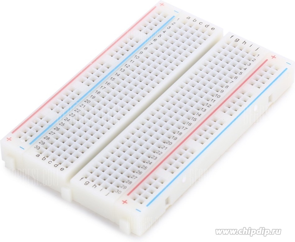

при тестировании макетку с панелью используете? делаете пропаяную монтажку ? используете (извините -это как у меня ..) китайскую монтажку с набором разделанных проводов? провторял часть ваших экспериментов - чистого сигнала не добился - а при 0 на входе ОУ выдает возбуд на более высокой частоте (157уд2 - без коррект цепи)

А скажите, смысл какой в тестировании опера с усилением 100, когда в рабочей схеме у нас максимум 30 и то, если опер разогнан по максимуму вольдобавкой.
Мы его измеренное на 100 переносим в рабочую схему с усилением в 20-30 и получаем возбуд.

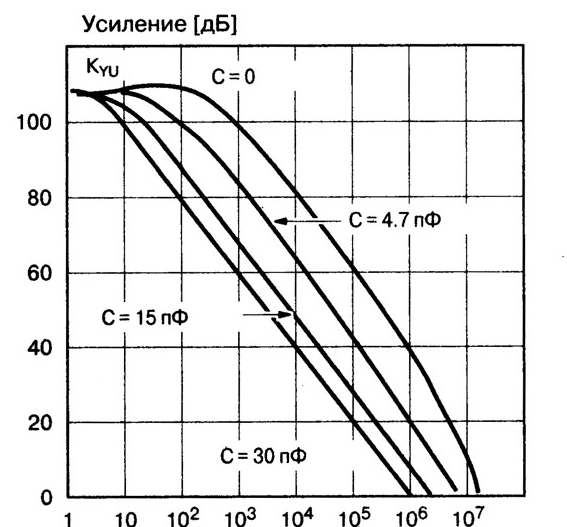

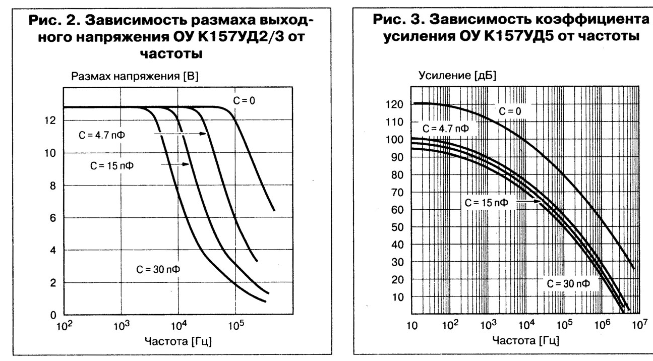

157уд2 без коррекции нужно испытывать с положенным Ку, он там должен быть приличным. Увеличиваем глубину ООС- автоматом вводим корректирующую емкость. Её величину смотрим по табличке либо подбираем по ПХ без выброса на фронте и без зализанных углов.
Плату использовал такую
Обязательно неважно где но на плате по питанию электролиты на 10 мкФ, чтобы длинные провода от блока питания помех не давали. У некоторых микросхем по питанию прямо возле выводов микросхемы + и - питания конденсатор керамику на 0,1 мкФ втыкал от подвозбудов.
да, в некоторых случаях емкостишка на выводах опера убирает звоны.
Смысл был в том что Г3-118 только до 200 кГц и чтобы охватить все ОУ было решено использовать Кус=100 чтобы выяснить полосу пропускания 100 х 200 кГц =20 МГц, хотя для некоторых не хватило

я так же делал - и кондеры ставил, но все же пропадание контакта в этой доске явление не редкое - я так жкспериментировал с считывателем RFID метки - глючила постоянно - пишлось все на монтажке спаять
вот тут не понял - зачем коэф усиления на частоту умножать?амплитуду усилим, а частота сигнала остается прежней ( это же не преобразователь частоты)
Повторю пост #3, и ещё откуда все началось в #1 написал
"Частота полной мощности, в даташитах "Full Power Response" или "Power bandwidth"
Мое измерение, по сути измерение полосы пропускания (в даташитах "Gain Bandwidth), если у меня получилось 120 кГц при усилении 100 получается полоса пропускания равна 12 МГц. В импорте чаще всего она указывается.
В наших справочных листах на ОУ чаще всего приводится частота единичного усиления (в даташитах "Unity Gain Bandwidth"), и она отличается от полосы пропускания, если сравнивать."
Прочитать можно здесь https://en.wikipedia.org/wiki/Gain–bandwidth_product

Да все можно пересчитать с павер бандвиза на унити гейн бандвиз и обратно.
Сам так же прикидываю, смотрю в картинку. с каким усилением опер дотянет до нужной частоты и нет ли на полном размахе раннего завала по частоте.
И если мне не изменяет склероз, то 157УД2 даже с откинутой емкостью коррекции на полный сигнал не добегает выше 200 кгц.
Пропадания контакта при тестировании не было, а вообще согласен, бывает, но обратил внимание что если втыкаешь тонкие выводы как у микросхем или простых резисторов - нормально, а если воткнешь какой мощный резистор или конденсатор с толстым выводом, он видать раздавливает в стороны контактные пластины и потом они плохо контачат на тонких выводах

Нарисовал одну платку для ОУ "два в одном", посмотрим что получится, какие подводные камни вылезут.

Только что спаял и испытал схему автогенератора. Плата для двух ОУ в одном корпусе. Делал на скорую руку, колебался - делать сопливую макетку или что-то поприличнее. выбрал поприличнее.
Вот подтверждение. Заработала сразу без каких-либо настроек.
Думаю, в данном случае качество фото значения не имеет.
Осциллограммы не привожу - надо возиться. И кому это надо? Лучше любуйтесь картинками издранными из рекламных справочных листков. Закройте глаза на то что эти картинки могут не соответствовать реальным парметрам микросхем, которые вы купили, да еще в Китае или у местных торгашей.
