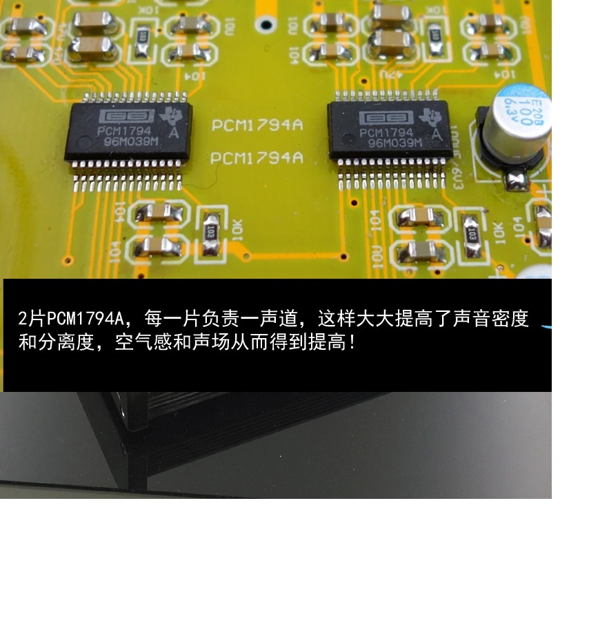

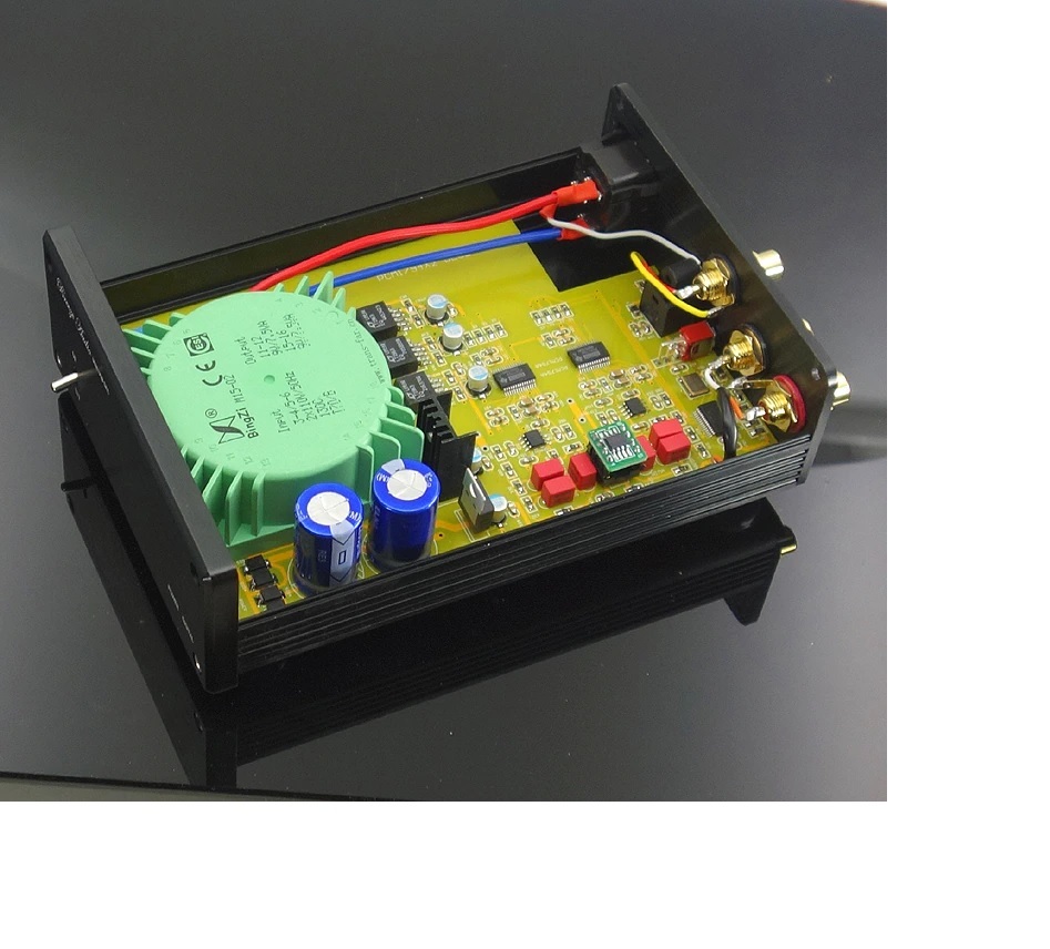

Подскажите кто в теме, прошу только по существу, кто работал с этими девайсами. У меня сейчас выбор для ЦАПа, взять Muses8820E или гибридку взять , дискретный дифференциальный SH03. Два ОУ ОРА1612 и выходной стоял TL072, звук ни какой , я его заменил на ОРА2604 , затем заменил ОРА1656 , полгода я слушал его , звук лучше чем 072, но звук плоский . Вернул на место 2604. Полистав Ютуб и статьи об ОУ решил заменить на Muses8820E или SH03. Ваше мнение.
    473.6 KB · Просмотры: 201
    171.9 KB · Просмотры: 202
    164.1 KB · Просмотры: 208

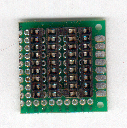

Для того чтобы проверять любые, абсолютно любые ОУ с любой цоколёвкой и количеством я сделал переходник вставляемый в панельку вместо единичного ОУ. Вывел 5 точек короткими проводами со штырьками и сделал такую хитрую дополнительную пассивную приблуду из двух панелек
В центре просто панелька, справа и слева - по половинке панельки, между ними и центральной - перемычки. В половинки вставляю штырьки с проводками на нужные места с учетом цоколёвки.
Проверяй хоть одиночные ОУ хоть счетверённые с любой цоколёвкой. Это работает.
Да, не очень удобно, но не надо делать платы под новую цоколёвку что оправдано только если проверять десятками и сотнями.

Блин просто и на ум не пришло, спасибо за подсказку, только мне нравятся цанговые разъемы
Я СОЗНАТЕЛЬНО поставил НЕ ЦАНГОВЫЕ панельки.
Цанговые кусают выводы и провода, несколько раз вставлять и вынимать одни ОУ в них нежелательно, выводы гнутся. Кроме того, в цанги не лезут стойки квадратного сечения из планок
Вот именно такие контакты хорошо входят в панельки и к ним удобно паять провода.
, они более долговечные и контакт лучше, брал на Али однорядные линейки по 40 контактов
На мой взгляд, для данной цели не годятся.

Дело хозяйское, но думаю, что вариант который я сделал проще, благодаря перемычкам есть доступ к каждому выводу.
Я сознательно не брал обычную беспаечную макетную плату чтобы минимизировать "антенны".

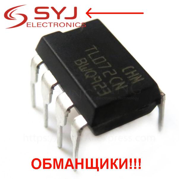

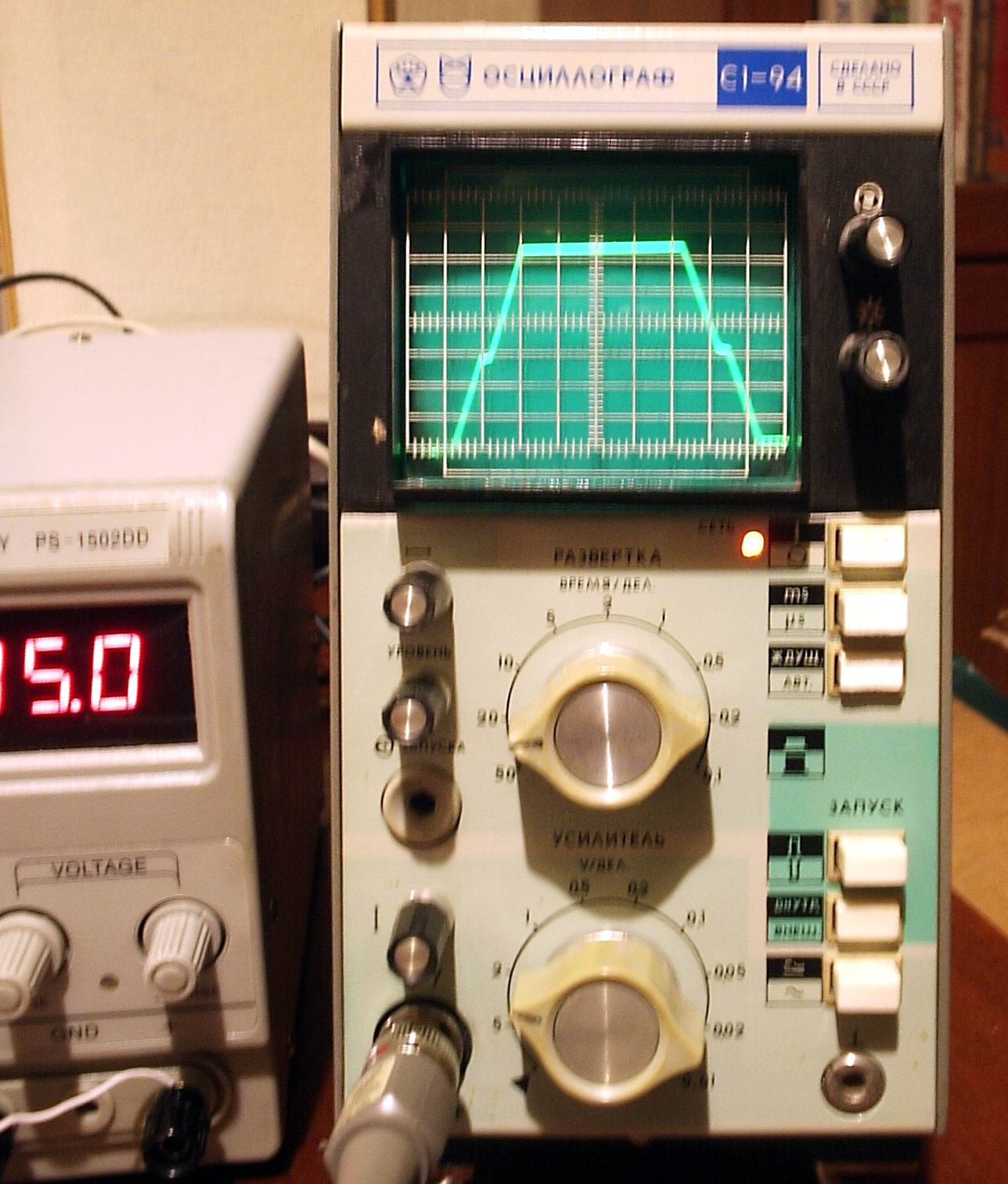

Удивительное дело. давно-давно я заказывал на Али микросхемы и при проверке они показали себя как настоящие или почти настоящие.
Недаром пишут, что сейчас Али гонит сплошную пооделку. Заказал я мелкосхемы TL072 десяток за сто рублей. Понятно, что дёшево, но и раньше было недорого.
Рекламная пауза.
Стрелочку я поставил. Наверное, сокращение слова сучонок. Если увидите, не обращайте внимания на рэйтинг и отзывы. Честные отзывы уничтожают.
Не зря я делал приборчик, а зря что никто его не сделал, люди любят сами себя обманывать.

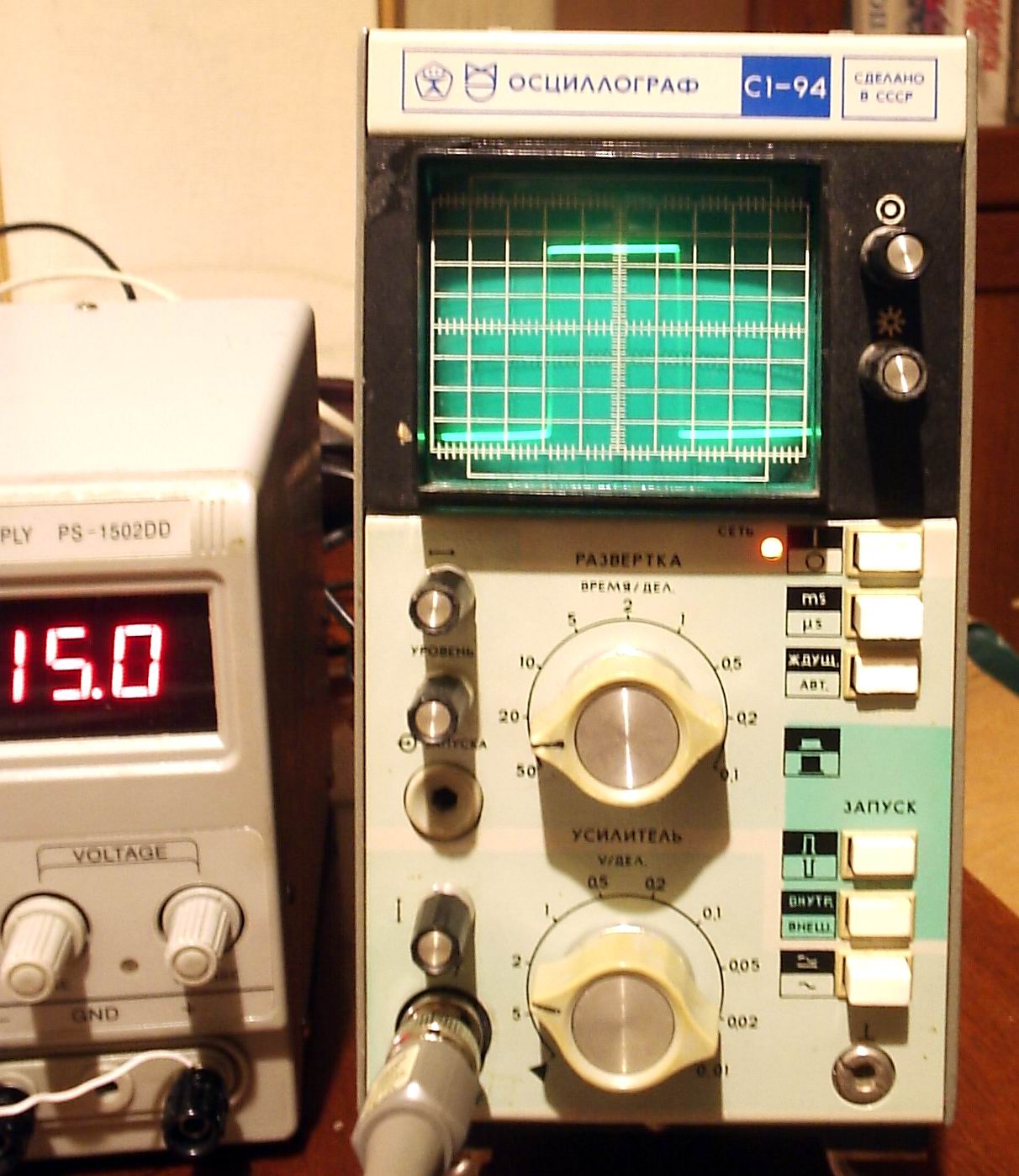

Вот что он показал. Несколько минут - и всё ясно.
Питание 15 В. Чутьё 2В/клетка, развёртка 20мкс/клетка. Скорость самые продвинутые могут посчитать, только в обморок падать не надо.
И ступенька посерёдке, чтобы электроны медленно-медленно ползущие могли посидеть на ней и передохнУть (или передОхнуть).
Это явно перемаркировка LM358 у которых в туалетном листке (я правильно перевёл дать шит?) быстродействие "забыли указать" - слишком оно позорное.
Ниже для сравнения при тех же настройках TL072 от Аовезиика или как там его, не выговорю.
Как говорится, без комментариев.
Первые по 10 руб/штука, вторые 36 руб/штука.
Кто-то ещё будет покупать у сучёнков и их подельников?

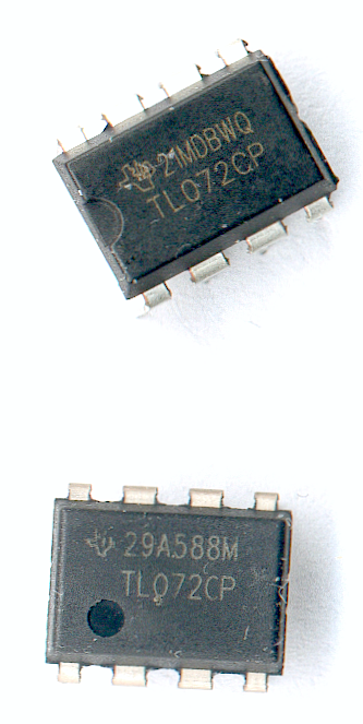

По внешнему виду определить разницу непросто.
Ну, настоящие не магнитятся, но при заказе это не видно.
Сверху - перемаркировка, снизу - правильные.
Обратите внимание - у TI точка, а не выемка. Но эти микросхемы далают и другие фирмы, там может быть выемка!!
Фирменный знак у TI попроще, у подделки повыкрутаснее. Выводы немножно разные.
СмотрИте сами. Ведь такие же подлянки будут и у других серий.
Кстати, продавцы редиски любят показывать на сайтах правильные картинки, а присылать "почти" такие.

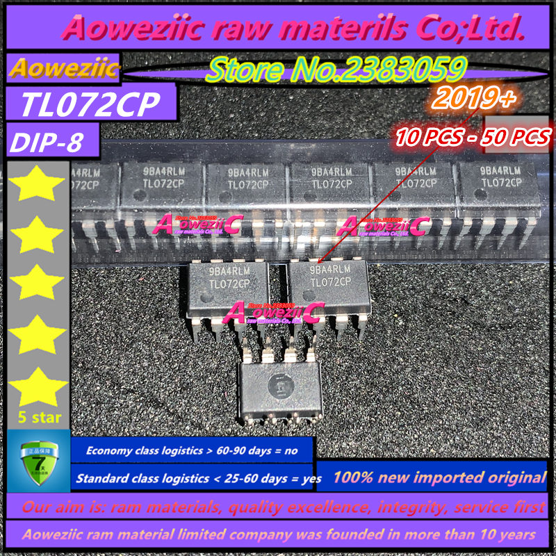

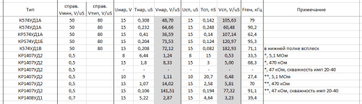

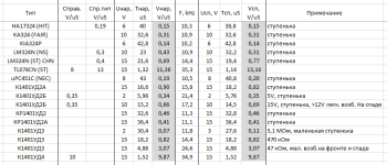

Вот наконец-то руки дошли оформить результаты тестирования, почти месяц прошел...
Из сюрпризов:
К140УД2А - без коррекции офигенное быстродействие, не зря её в калибраторах осциллографов использовали по схожей схеме, ровненький прямоугольник
К140УД12, КР140УД1208 - микромощный ОУ, но как оказалось, если ему токозадаюший резистор уменьшить до 47 кОм, тем самым увеличив ток покоя микросхемы до 5 мА - быстродействие увеличивается до 10-13 В/мкс!
КР140УД23 - (аналог LF357) - понравился
140УД26А - честно, ожидал от нее лучшего...
154УД1Б, 154УД3Б - также разочаровали, да и некрасивый меандр какой-то
153-серия и 553-серия - порадовали, у 153УД1 и К553УД1 - неплохое нарастание, а спад на порядок быстрее
К157УД1 - ОУ средней мощности, без коррекции показал 30 В/мкс
К140УД8 - разброс по быстродействию (до 6 раз, особенно "Б" и "В"), побыстрее чем К544УД1
К284УД1В - гибридный ОУ, относился к нему как к медленному, в справочниках указана полоса пропускания 100 кГц, но в одном паспорте нашел условия испытания, там написано при усилении равном 100, что соответствует единичному усилению в 10МГц! нарастание получилось 23В/мкс, спад 17В/мкс
153УД5 и К551УД1 - при заявленном низком быстродействии, оказались достаточно быстродействующими, а если учесть что в предыдущем испытании по частоте они себя показали хорошо, в общем интересные ОУ...
К574УД1 - не супер скоростные, меандр какой-то не ровненький, при тесте на частоту тоже сигнал синусоиды не чистый, разочаровался в них
КР1407УД2 - программируемый микромощный ОУ, та же история с током управления, как и в К140УД12
OPA134 (с АЛИ) - подделка, быстродействие как у OP07, что скорее всего и является перемаркированным OP07
AD812 - офигенное быстродействие, даже измерить с трудом получилось
К157УД2, КР1434УД1 - хорошее быстродействие, и сильное влияние на него конденсатора коррекции
КР574УД2 - красивый меандр (не похож на 574УД1), быстродействие в 1,5-2 раза лучше чем TL072, особенно по спаду, в общем понравилась
NE5532, NE5534 - ожидал лучшего
    99.8 KB · Просмотры: 417
7,000
7,239
257
Офигеть - сколько времени на таблицы надо.
Я просто смотрю - соответствует паспорту или нет, а в кучке разброс минимальный.
К140УД12, КР140УД1208 - микромощный ОУ, но если увеличив ток покоя микросхемы до 5 мА - быстродействие увеличивается до 10-13 В/мкс!
Дык у обычных микросхем ток покоя меньше.
А думаю, что ток покоя с быстродействием прямо связан. Задумка УД12 именно в микромощности по сравнению с обычными.
Как ни странно. Раньше у меня было предвзято-пренебрежительное отношение к ним, а измерил - оказалось можно использовать. Тем более есть тонкие настройки - коррекция и смещение. Это редко надо, но наличие возможности - уже хорошо.
Я тоже и ведь "в золоте" а в Радио их превозносили как лучшие-наилучшие.
Ну хорошая подделка, не как у меня - ступенчато-тормозные LM358.
Понятно, что все эти измерения в искусственном режиме, ОУ с обратной связью так не работают.
Но потенциальную скорость без замедления посмотреть можно (и нужно) чтобы сразу отделить явно плохие и сгоревшие.
Кстати, вспомнил, что получил их и не проверил.
Надо заняться. Уверен что подделка, но вдруг...
Рад что Вы воспользовались этим инструментом.
Ведь сразу видно кто есть ху, а кто не ху.
Да и быстро можно оценить сомнительные и неисправные. Конечно, всякие тонкие вещи не видно, зато просто и быстро.
А для всяких напряжений смещений и токов сдвига, надо делать отдельную установку и эта возня будет времязатратной.

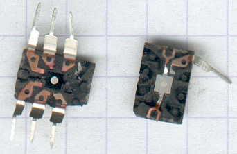

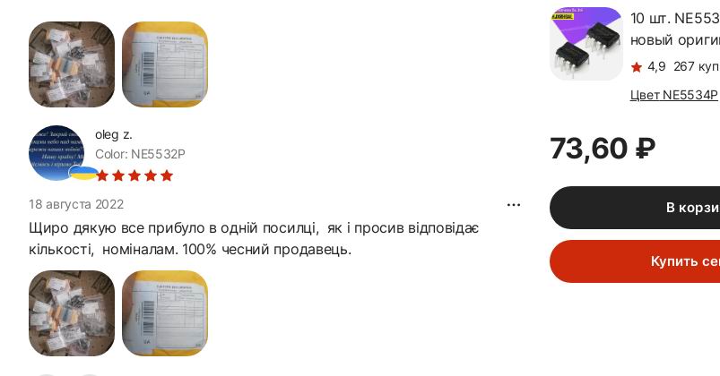

А я получил вот что получил от этого товарисча
десяток NE5534. Не, ну одно дело - подделка, другое - пустышка.
Кристалла вообще не увидел. Тестер везде, при прозвании всех выводов показывает обрыв.
В том числе там где резисторы должны выходить, по входу где защитные диоды должны стоять.
Вообще нигде и ничего, но выводы прилипают к магниту, логотоип неточный и ключ-выемка вместо точки. Вот такие пирожки с котятами.
При этом рэйтинг хороший и благодарят многие в стиле "получил, отлично".
100% чесний продавець.
Так наверное сами и пишут, мне прислали абсолютно левых AD797 , расколол, а там кристалл не пойми от чего, зато в отзывах дифирамбы, мол такого крутого звука в жисть не слыхивали, да еще этот перепродаван перепродает в 10 раз дороже их же. :)

Все микросхемы пустые или одна? Может это просто брак? Может они продают микросхемы отсеянные на заводе при отбраковке?
Я включал в свой приборчик - автогенератор прямоугольных импульсов, все 10 штук. На выходе - тишина. Ставил для контроля другие микросхемы - все работали. Думаю, перемаркировщики могли перепутать сдвоенный ОУ LM358 с этим одиночным. Достал приборчик, включил. Выбивает защиту, значит не маркировщики виноваты.
Стал стучать молотком. Крепкая, зараза, но расколол.
Кристалл если и есть, то не вижу ни рисунка, ни проводков к нему.
Вот здесь тестером можно измерить резисторы или диоды. Везде обрыв.
Стал проверять каждый вывод омметром со всеми остальными - мегаомы зашкаливают.
По хорошему надо сделать маленький стендик для проверки, но жаль времени.

Все 5534 что купил на Али оказались мертвыми, но перед выбросить случайно вставил в панель вместо 5532…. И вот немая сцена.. они сдвоенные!! Причем проверил и DIP-8 и в корпусах SOP-8! Перемаркировать лишь бы что национальная забава учеников Мао…. Стереть надпись и нарисовать другую это ж дорого…. споры с Алипродаваном о его товаре чаще возвращают деньги обманутым покупателям…. Странный бизнес, или китайцы не знают традицию покупателей обходить стороной места где уже обожглись?!
28,311
13,622
Вы не одинок, я недавно тоже встрял, пытаясь измерить какой-то 5534. Спалил последний, так и не узнал про него.

За такое спор выиграть думаю легко будет. Плюс коммент с фото оставить.
2,949
872
Али (и продавец) просят видео, выложенное на общедоступном хосте или в телеге (в дополнение к фото и тексту).
Открывать спор нужно сразу, не теряя времени.

Я выиграл спор и без видео, выложил фотки кристалла и на следующий день продавец сдался и вернул деньги.

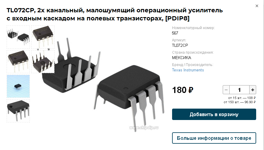

Как вы думаете, какой полный идиот за такие деньги будет заниматься перемаркером?
Срезать старое, нанести новое....это стоит больше, чем он получит в целом от продажи.
Обычная отбраковка, сбой или халатность при которой нанесён другой тип детали.
