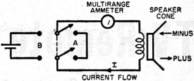

Расположите динамик, батарею, амперметр со стрелкой посередине шкалы и переключатель, как показано на рис. 2. Исходное положение контактов переключателя «А», нажмите конус динамика в направлении «минус». Предположим, что этот ток течет в направлении стрелки I. Теперь переведите переключатель в положение «B» так, чтобы ток через амперметр протекал в том же направлении. Обратите внимание при этом на направление движения диффузора. Установлено, что конус динамика движется в направлении «плюс», то есть в противоположном направлении, из которого он был перемещен в первом случае. Можно видеть, что для того, чтобы силы в конусе тормозили диффузор, сигнал ошибки должен быть возвращен без изменения фазы (положительная обратная связь).
Конечные результаты должны оцениваться прослушиванием. Правильный результат будет достигнут, когда динамик будет воспроизводить более глубокий бас, чем воспроизводил раньше, но без бубнения. Очень хороша проверка на записях когда низкоуровневые, низкочастотные басовые ноты звучат не глухо. Превосходная демонстрация эффекта обратной связи положительного тока была дана, когда низкочастотная реакция Klipschorn была расширена с 27 Гц до менее 20 Гц. Разница в воспроизведении сложного тона органа 16 Гц до и после была довольно впечатляющей и легко замеченной даже неподготовленным ухом.

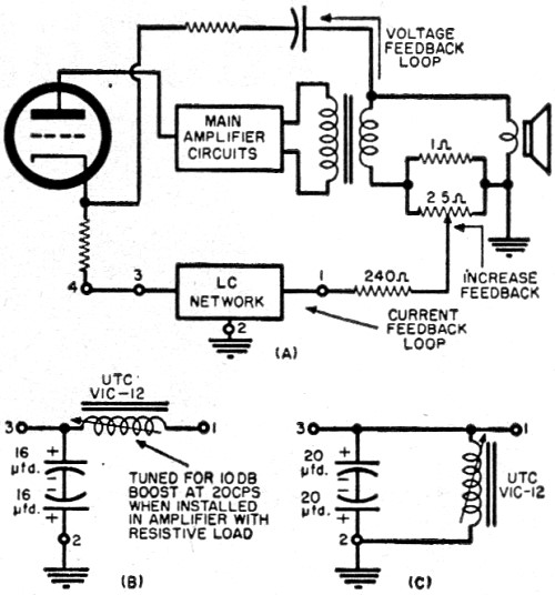

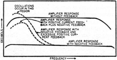

Блок-схема обратной связи, используемой авторами, показана на рис. 3а.
Основная разница между этой схемой и аналогичными, используемыми в коммерческих усилителях, заключается в том, что используется LC цепь вместо одного конденсатора. Необходимо использовать схему LC, потому что один конденсатор дает подъём в широкой полосе частот, вредный там где не требуется повышение. Это приводит к неприятному чрезмерному басовому звуку и, вероятно, является причиной, по которой некоторым слушателям не понравилось использование такой обратной связи с высококачественными динамиками.
Потенциометр 25 Ом, шунтированный резистором 1 Ом, обеспечивает плавную регулировку изменения положительной обратной связи от нуля до максимума. Использование переменного резистора целесообразно при настройке. После настройки разистор 1 Ом надо заменить на другой постоянный, нужного номинала, а вход ТПОС соединить к левому по схеме выводу постоянного резистора (нижнему выводу вторичной обмотки).
Количество обратной связи и, следовательно, степень повышения баса может изменяться разными способами, помимо использования потенциометра. Основным способом является изменение значения резистора 1 Ом. Номинал резистора зависит от импеданса динамика. Для динамика 16 Ом номинал резистора выше, чем для динамика 4 Ом. Резистор 1 Ом был найден удовлетворительным при использовании с системой динамиков, имеющей чистый импеданс 4 Ом, и, следовательно, в некоторых случаях 4-Ом резистор может быть желательным для системы динамиков 16 Ом.
Глубина обратной связи зависит от «Q» (добротности) элементов схемы, используемых в сети обратной связи. Номиналы, которые требуются, обычно требуют электролитических конденсаторов. Если используемый индуктор (катушка индуктивности) является переменным, его «Q» будет варьироваться по мере его настройки, и это также изменит обратную связь. Следует отметить, что, поскольку дополнительное сопротивление последовательно с динамиком поглощает мощность, оно вызывает потерю выходной мощности, поэтому желательно делать его возможно меньшим, но достаточным для получения необходимого напряжения обратной связи. Элементы с высокой «Q» в цепи обратной связи, они должны быть предпочтительными, если они не дают слишком резко рост ПТОС. Это маловероятное явление.

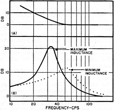

Чтобы определить номиналы цепи LC, показанную на рис. 3а, включите генератор или тестовую запись частоты, диапазон которого немного ниже, чем самая нижняя воспроизводимая акустикой частота, и слушайте звучание акустики с использованием обычного усилителя с отрицательной обратной связью.
ПРИМЕЧАНИЕ. (1) Частота, с которой басовый отклик только начинает увеличиваться, и (2) частота, с которой больше не получается добиваться прибавки громкости не зависит от того, сколько мощности используется для управления динамиком.
Была разработана цепь LC, имеющая конфигурацию фильтра низкой частоты или полосового фильтра.
Конкретная схема LC фильтра, используемая с Klipschorn, показана на рис. 3B. Отдача этих колонок падает ниже 27 Гц, а цепь ПТОС предназначена для повышения эффективности в этом диапазоне и обеспечивает на 20 Гц прибавку на 10 дБ, измеренную на резитивной нагрузке. Кривая отклика усилителя, когда используется эта схема, показана на рис. 4а.
Следует помнить, что эта кривая была измерена с помощью резистивной нагрузки 16 Ом вместо динамиков и не обязательно совпадает с фактической кривой повышения звукового давления от динамика. В этом случае достаточная обратная связь получается при резисторе 1 Ом, импеданс динамика составляет 16 Ом. Тесты прослушивания указывают на то, что звуковой тракт, по-видимому, воспроизводит частоты даже ниже 20 Гц.
На рис. 3C показана цепь, которую можно использовать для использования с корпусом Klipsch «Rebel 4». В конкретном случае, рассмотренном здесь, динамик G-E A1-400 используется в «Rebel 4», но та же схема также используется на «Rebel 4» с гораздо более дешевым динамиком и дает отличные результаты. Конфигурация отличается от той, которая используется с Klipschorn. Было обнаружено, что цепь, которая давала неуклонно растущую характеристику баса, такую как для Klipschorn, вызвала неустойчивость звукового тракта. Это было связано с тем, что, когда в области очень низких частот ТПОС была выше, чем отрицательная ООС, суммарная обратная связь усилителя стала положительной в этой области и вызывала колебания (см. Рис. 1). Эта проблема устраняется с показанной конфигурацией, поскольку ниже частоты резонанса контура она ослабляет ПТОС. Эта конфигурация также в значительной степени устраняет удары, которые возникают при настройке через FM станции. Кривые подъёма нижних частот, доступные с этой конфигурацией, показаны на рис. 4B. Следует отметить, что эти кривые также были получены с резистивной нагрузкой вместо динамика. Сплошная линия была найдена наиболее подходящей для корпуса «Rebel 4» с громкоговорителем G-E A1-400 и нижняя воспроизводимая частота изменилась от 40 Гц почти до 30 Гц.

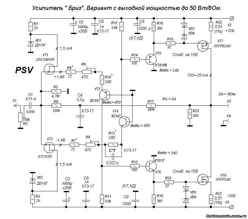

Усилитель "Бриз". Сема 2009 года, реальная и не секретная.

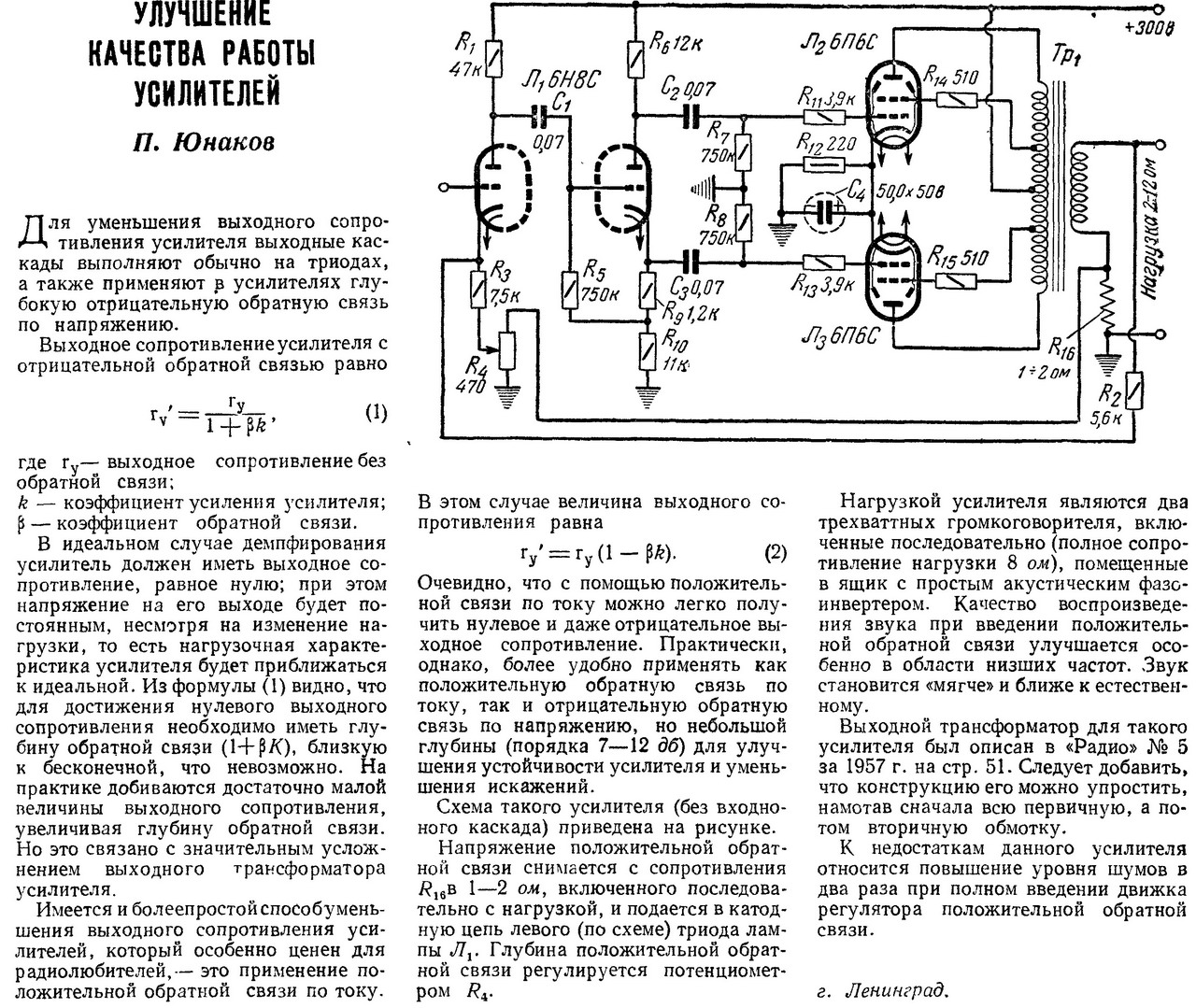

Эта тема обсуждалась в "Радио" лет 40 назад, есть интересные статьи. Но дело в том, что не всё так просто.
Требуется подстройка под конкретную пару усилитель+колонки. Они не могут выпускаться серийно, разве что активными колонками. Но много сейчас активных НЕ компьютерных колонок?
И надо не просто покрутить резистор, а ещё сделать "фильтр" который даёт работать положительной ОС только на низких частотах.
В "Радио" подробнее показано плохое влияние одного резистора или простейшего RC фильтра предотвращающего подъем, скажем так, на сотнях Гц.
Удивительно, что в "Радио" в качестве примера только RC фильтры, а у них паршивые качества для данной цели - огромное затухание и вялая добротность. У катушек с этим гораздо лучше, но катушки сейчас не мотают и не любят. Раньше-наоборот.

Вышел на эту статью в поисках схемы Нельсона Пасса F7.
Схема секретная, автор не допускает её публикации, есть её основная часть и она очень проста.
Примечание от меня. Некоторые резисторы (1,2 кОм) под вопросом и зависят от настройки входной двойки.
У Бокарёва чуть проще, но предполагаю, что эта схема получше.
И вот это стоит несколько тысяч долларов (конечно, плюс корпус, радиаторы, трансформатор и т. п.) и транзисторы у Пасса заказные, но принцип тот же. НО. Одно исключение - он пишет, что секрет в Положительной Обратной Связи, которая уменьшает выходное сопротивление усилителя, которое вроде бы и так меньше, чем у Бокарёва в 3 раза, а Бокарёв пишет, что лично его это вполне устраивает.
А эта ТПОС у Пасса состоит из двух резисторов и конденсатора вроде бы.

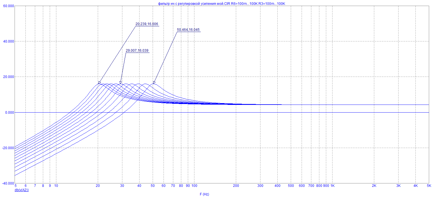

Видно, откуда может появиться или корректная, или избыточная ТПОС. От стыка основного резонанса динамика, и емкости С4.
Радио, 1959, №9, с. 59
Салтыков в радио 1 за далекий 81 год дал подробный разбор систем ЭМОС бездатчиковых , токовых пос и оосн. По мне у Митрофанова в радио5 за 86 год неплохая реализация ПОСТ по току в сочетании с ООСН . Но тот же эффект можно получить со специального корректора низших частот. на паре оу. АЧХ совершенно схожие. Крутишь подстроечник и бас откуда ни возьмись появляется.
офф вариант Юнакова Салтыков разбирал в статье.

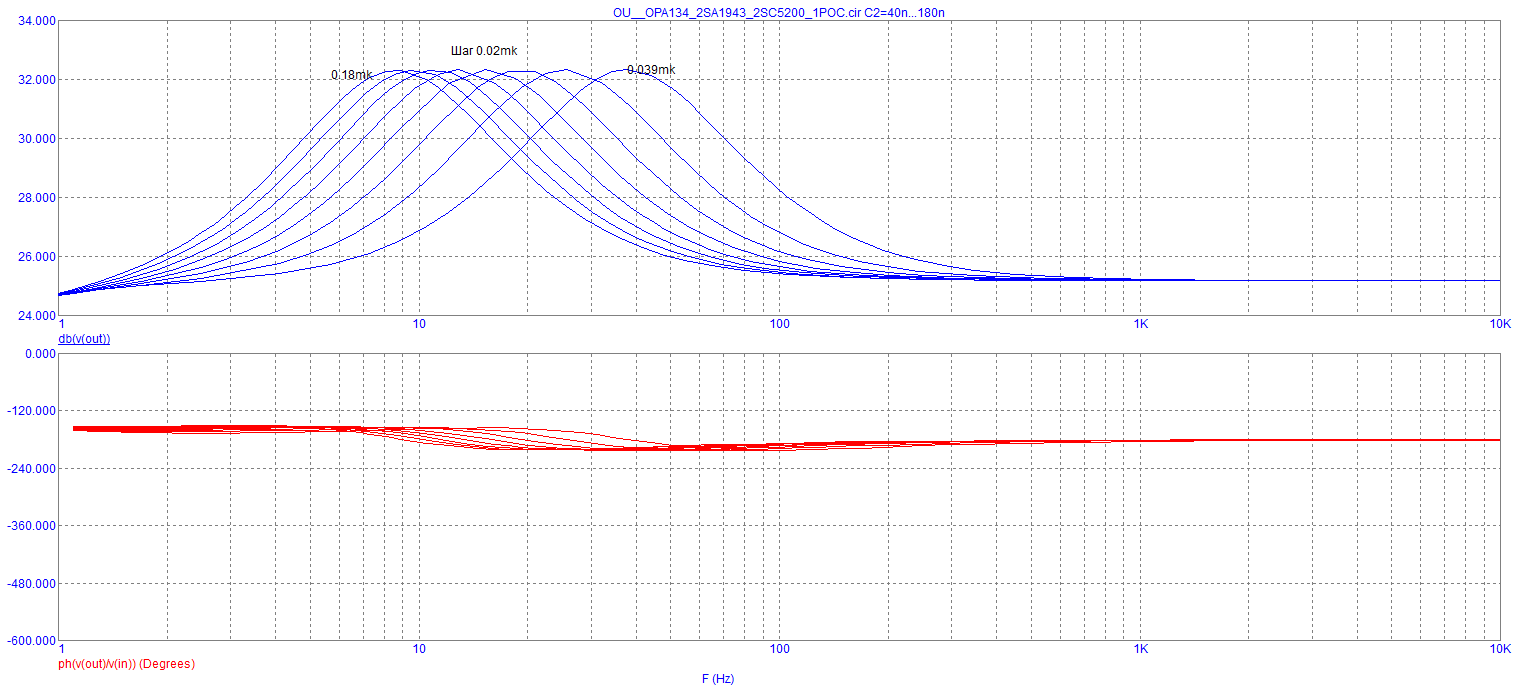

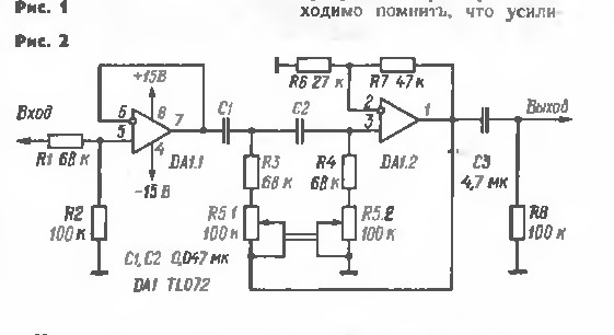

Вот действие и ПОС по току и корректора. Усь по идеологии Митрофанова. как видно картинка дает информацию лучше слов.

Ну да, авторы статьи в радиолюбительском журнале за 1957 год - сплошные Незнайки. Ладно. У а где Знайки? Здесь в бредовых темах про ракетно-ядерную войну 300 лет назад?
Говоря прямо, автор статьи в "Радио" - "слышал звон, да не знает где он". В буржуйской статье прямо написано - НЕЛЬЗЯ так делать, это обгадит звук, создав горбище между НЧ и СЧ.
В журнале "Радио" про это же писали с графиками - НЕЛЬЗЯ.
Зачем здесь эта статья Юнакова?

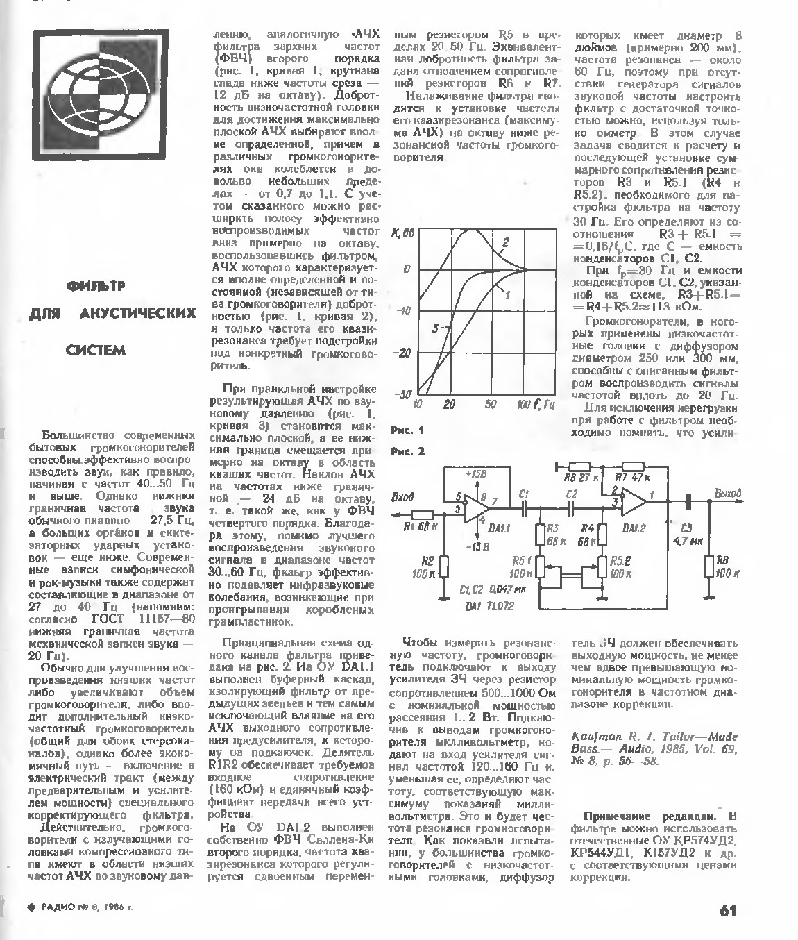

МЯСО - это ГОРБ бубнильный. Цель ПОС примерно та же, что и у корректора Линквица - компенсировать спад акустики на нижнем краю с помощью излишка мощности усилителя.
LC фильтр в токовой ПОС позволяет это сделать - крутизна легко настраивается изменением добротности добавкой резистора.
Но да, над этим надо корпеть.
В 1950-60 годах правилом было - единое целое из УНЧ и акустики, а типичный резонанс динамиков был 60 Гц, да еще в открытом оформлении, убивающем нижний бас. Поэтому задумка была вполне актуальна.
И еще особенность. Обычная глубина ООС в ламповых усилителях была примерно 20...26 дБ. Поэтому ТПОС надо было делать осторожно (авторы на это указывают).
Сегодня глубина ОООС в транзисторных усилителях, лучше меня знаете какая, и несчастные 10..12 дБ ТПОС для неё - семечки.
Я вижу смысл в подобных корректорах в применении к полочникам. Им, как правило, немножко нехватает баса.
