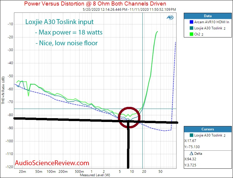

Если попросту - глянь зависимость клира типового транзисторного ООСника от выходной мощности [ https://www.audiosciencereview.com/forum/index.php?attachments/power_vs_thd-jpg.125903/ ], - он растет при моще ниже средней. А вот у безОСых усилков и лампадников кривулька иная - равномерный спад при снижении уровня, 100% как у нашего слуха. Догадываешься, поцчему слухачи поголовно предпочитают Нельсона Пасса, а не Бруно Путзейса? А теперь глянь первую ссцыльку в моей месаге #76
Искажения + шум?
Если рассматривать только искажения - у ООСника тоже плавный спад с уменьшением уровня, девиации тока и напруги по схеме меньше, меньше нелинейностей.
Если попросту - глянь зависимость клитора типового транзисторного ООСника от выходной мощности [ https://www.audiosciencereview.com/forum/index.php?attachments/power_vs_thd-jpg.125903/ ], - он растет при моще ниже средней. А вот у безОСых усилков и лампадников кривулька иная - равномерный спад при снижении уровня, 100% как у нашего слуха. Догадываешься, поцчему слухачи поголовно предпочитают Нельсона Пасса, а не Бруно Путзейса? А теперь глянь первую ссцыльку в моей месаге #76

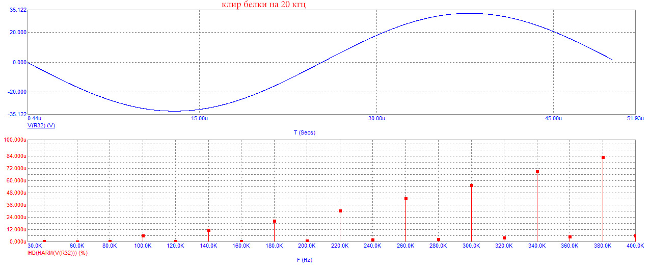

Хошь по сути - лови в аттаче, токо сам объясняй пастве, поцчему у этого сврхлинейшего сверхлинейника клир не прекращается с 2-3 гармоникой, как у хорошо звучащих усилков, а наоборот растет с перепугу к 20й и более высшим гармоникам, обеспечивая "мертвый звук", как говорят опытные слухачи.
    180.4 KB · Просмотры: 70
Если посмотреть на петлевое усиление для тебя наверное будет сюрприз что за гранью звукового диапазона глубина ООС имеет спад, более того.
Любой усилитель в классе АБ будет иметь точно такой же хвост, независимо от глубины ООС.
Сюрприз!!! smile_1
И шо ты там на 260кГц слушать собрался, а , дядь Коль?))):unsure:
ЗЫ. И завязывай с клиторами, у тебя что, проблемы чтоль?
ЗЫ2 , 84 микропроцента? Прости, мне кажется твой ВВХИ в звуковой полосе искажений больше вносит чем белкин на 260кГц.
Читайте про gm dobling.
Віталіє, маленька помилка, не dobling, а doubling. А в решті ви праві, тому благаю вас перейняти в мене єстахфету ликбєзу для НЕУЛА, бо він мене уже втомив. Щасти !
Не знаю, кто такая "белка", вот как оно в нормальном усилителе:

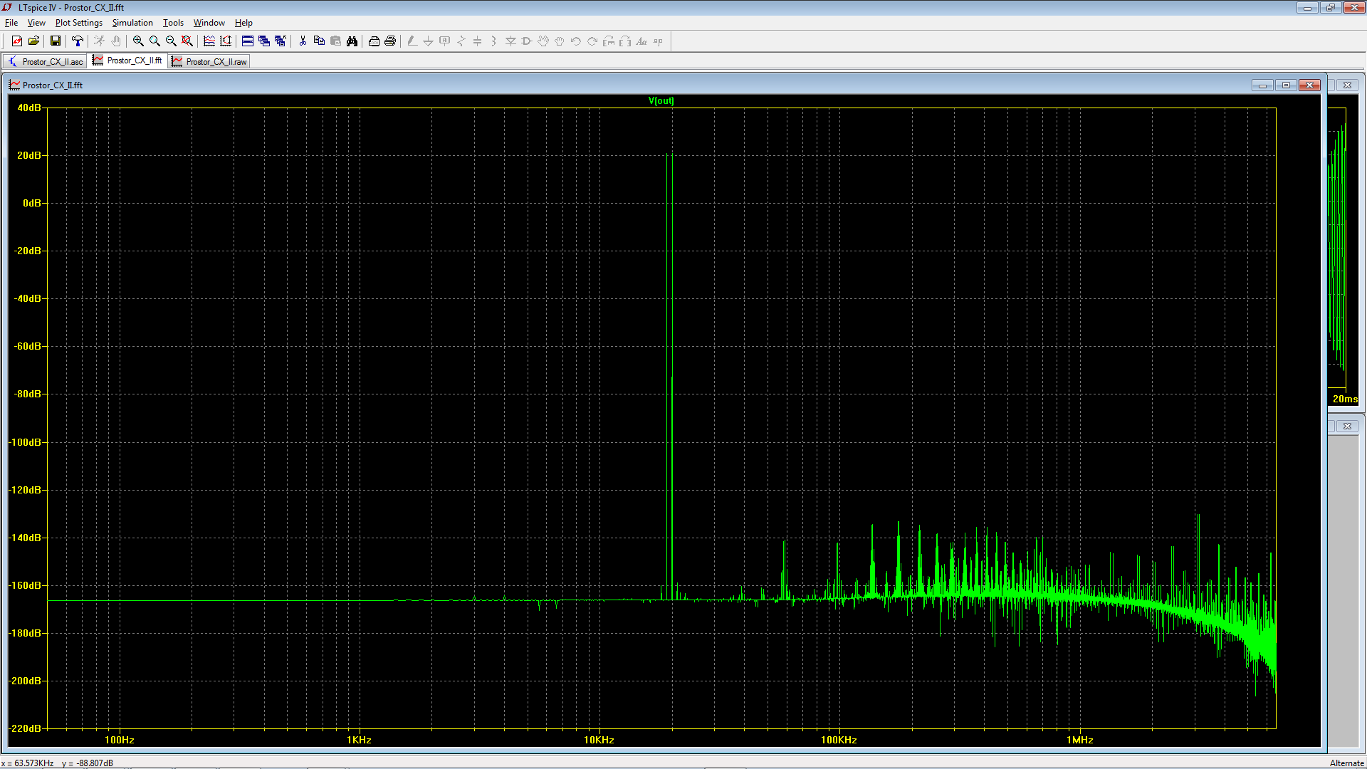

Что тут "растёт"?!
Бестолку мне ликбезы проводить. Я верю приборам , а болтовне пустой- не верю.
Лучше расскажи мне, Николай, как у Простора ЦХ2 искажения в обозримом симулятором пространстве ниже -130дБ а в звуковой полосе ниже -160. Вот это будет интересно. ЧТо мне ваша белка? Тут без интеграторов усилок примерно на пределе линейности измеряемой стимулятором.
Что тут "растёт"?!
Это шумы растут.) В смысле чем меньше сигнал тем ближе он к шумовой полке. Правда полочка часто ниже -140дБ.
