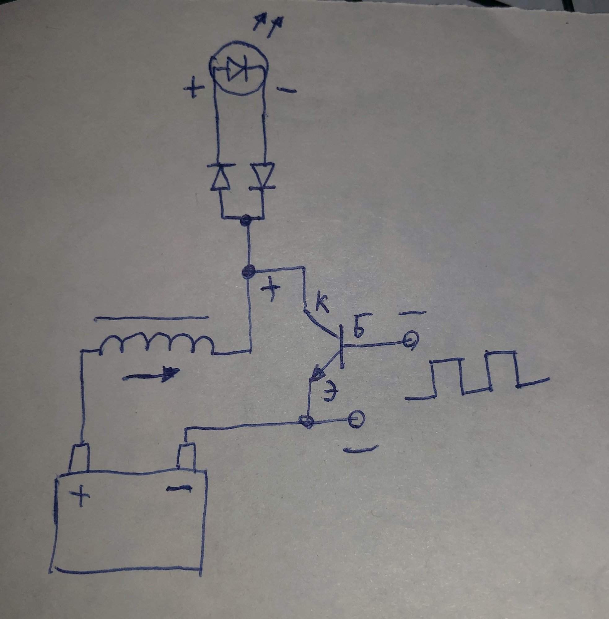

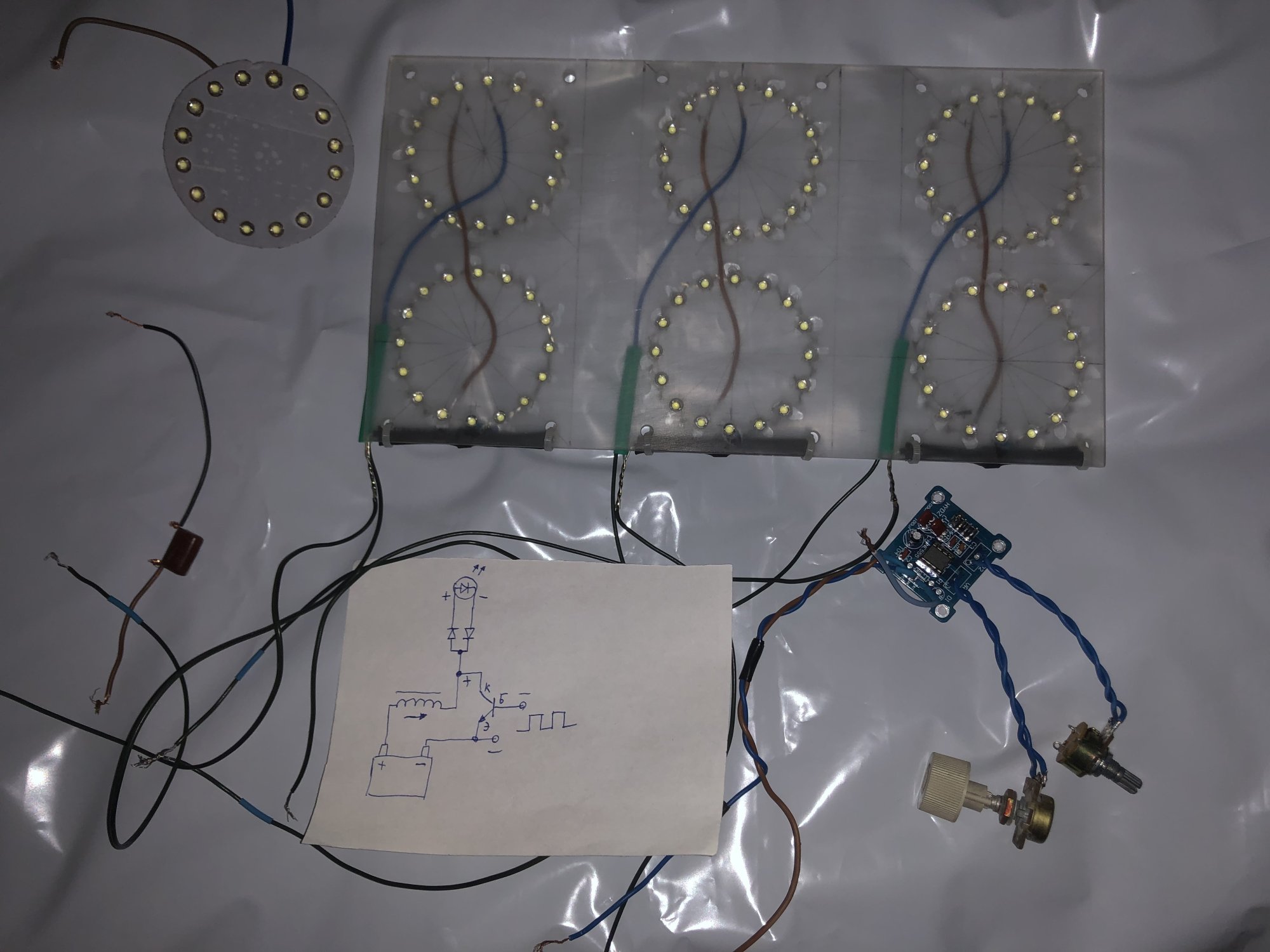

При резком закрывании мощного транзистора, вылетает и побольше 400в, на полевиках до 580в вылетает, а напряжение питания в пределах 30в.
Делал по такому принципу сверхединичный умножитель мощности, кпд 300%, частота от 11 до 13кгц скважность 50%, выход на ферритовый тор с хитрой намоткой, дальше светодиоды последовательно.

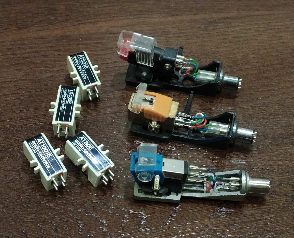

Как пример, у меня есть несколько ММ картриджей, самые не дорогие, но иглы почти новые у всех.
Очень детальная Audio Technica AT105, все есть и низ и верх и звон бокалов, а целостного звука ну не получается у нее. Нет удовольствия от звука, нет ощущения законченности образа. Я уже и на входном резисторе 75мкс делал к ней - не идет.
И там же - AT10 и несколько похожих тушек, AT311, Grado Black и даже Shure 92 звучит более слитно и гармонично для меня, невзирая на все их недостатки.
Фото, как пруф.

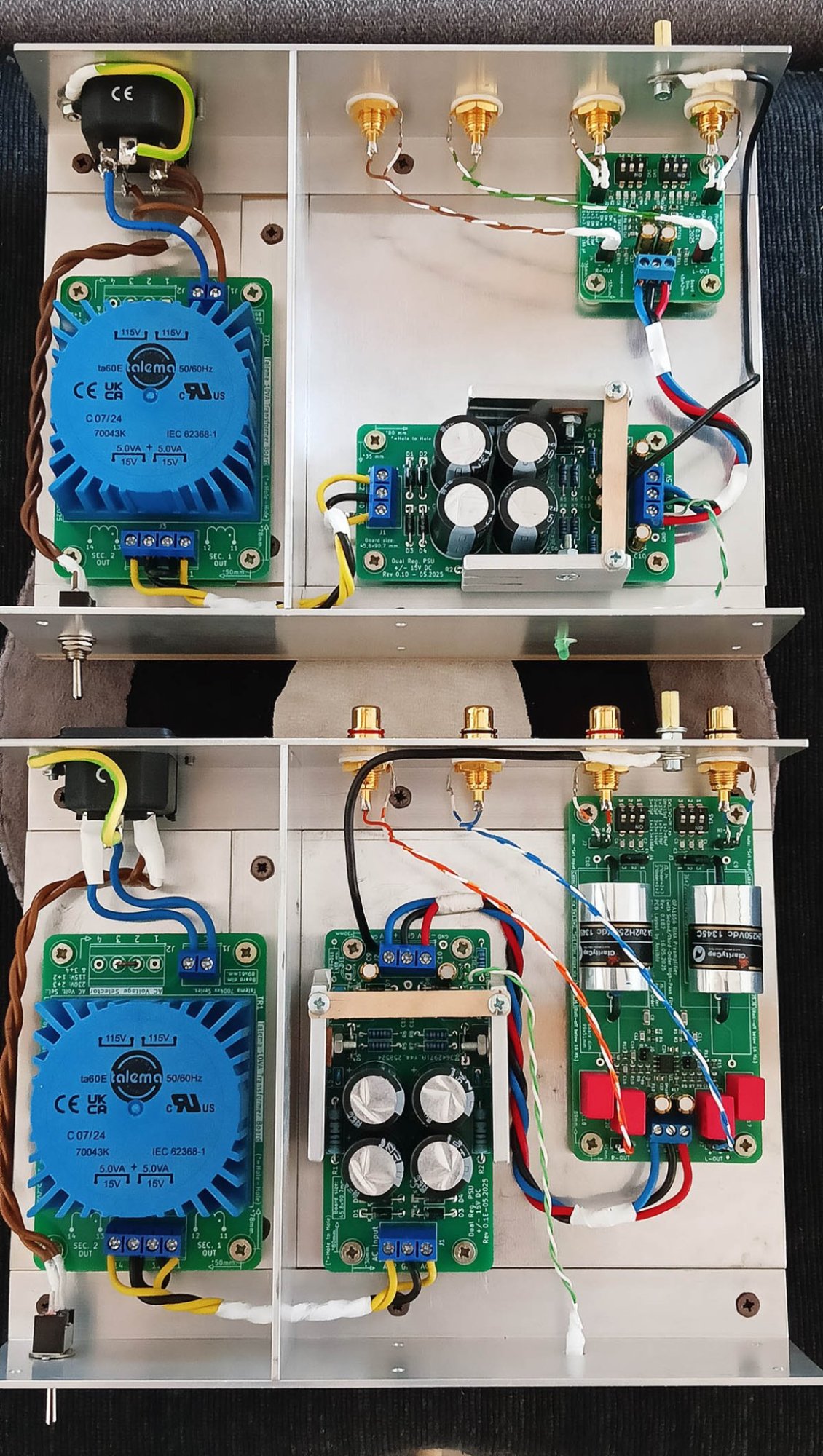

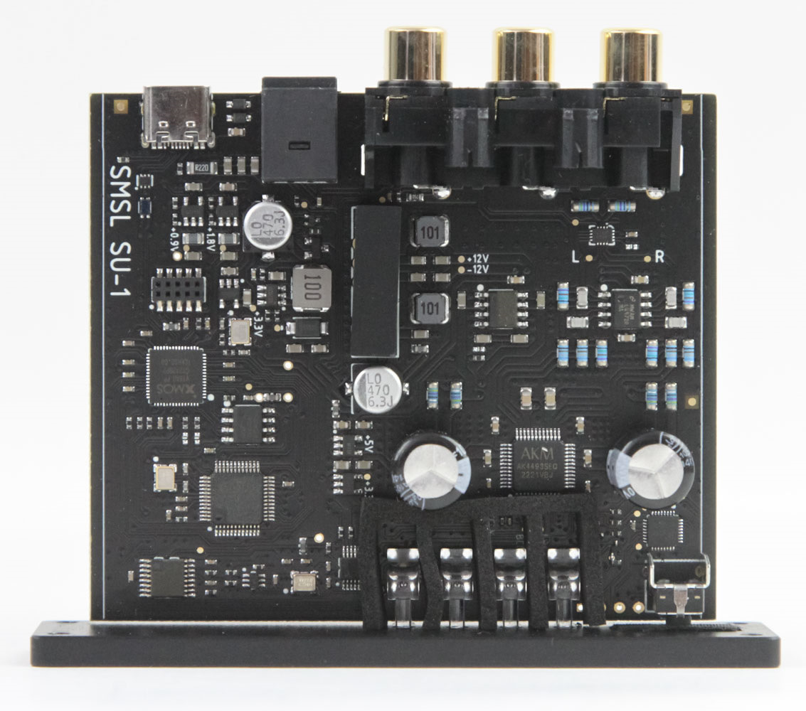

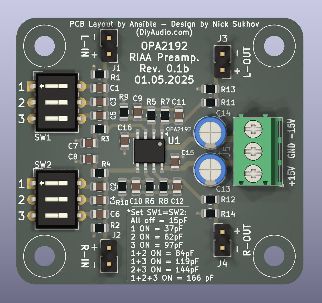

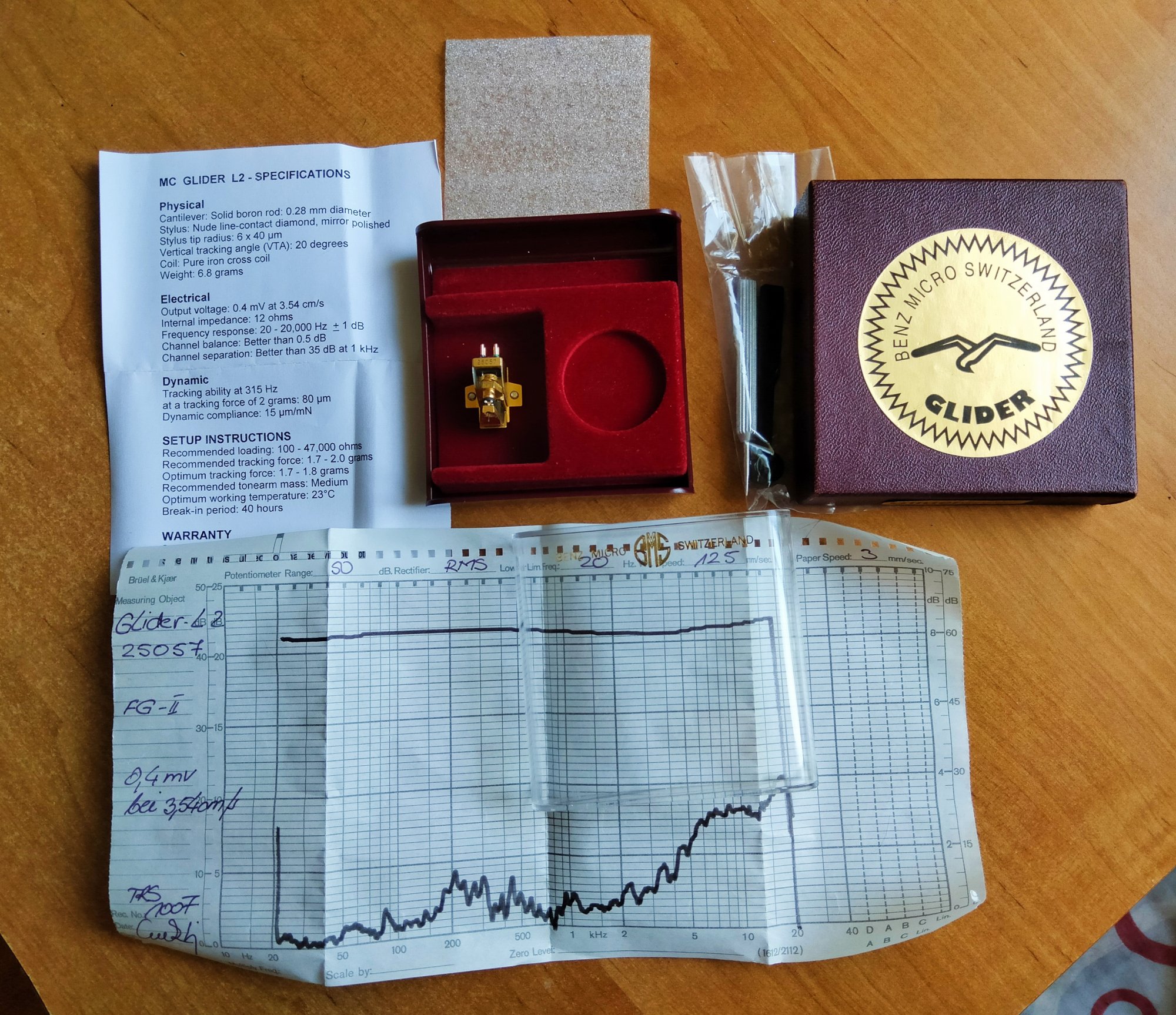

у меня дома вот это. То шо справа - моя бюджетная новинка за 10 евриков в полной ассембле на jlcpcb [ https://www.*******.com/posts/riaa-pre-2192-v-128347692 ] ЗЫ. Витя, а ты напрясно клевый аватар поменял, этот явно несмерщовый.

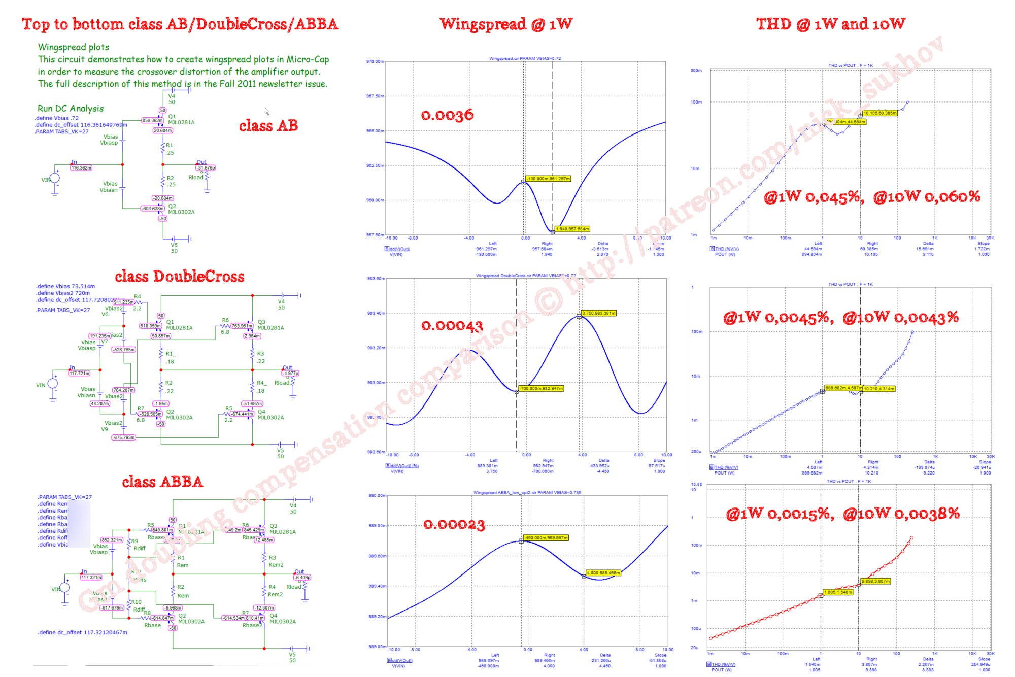

Николай Евгеньевич, категорически приветствую!
Сколько "0" надо иметь после запятой для достойного звучания?
Субъективное мнение интересно.

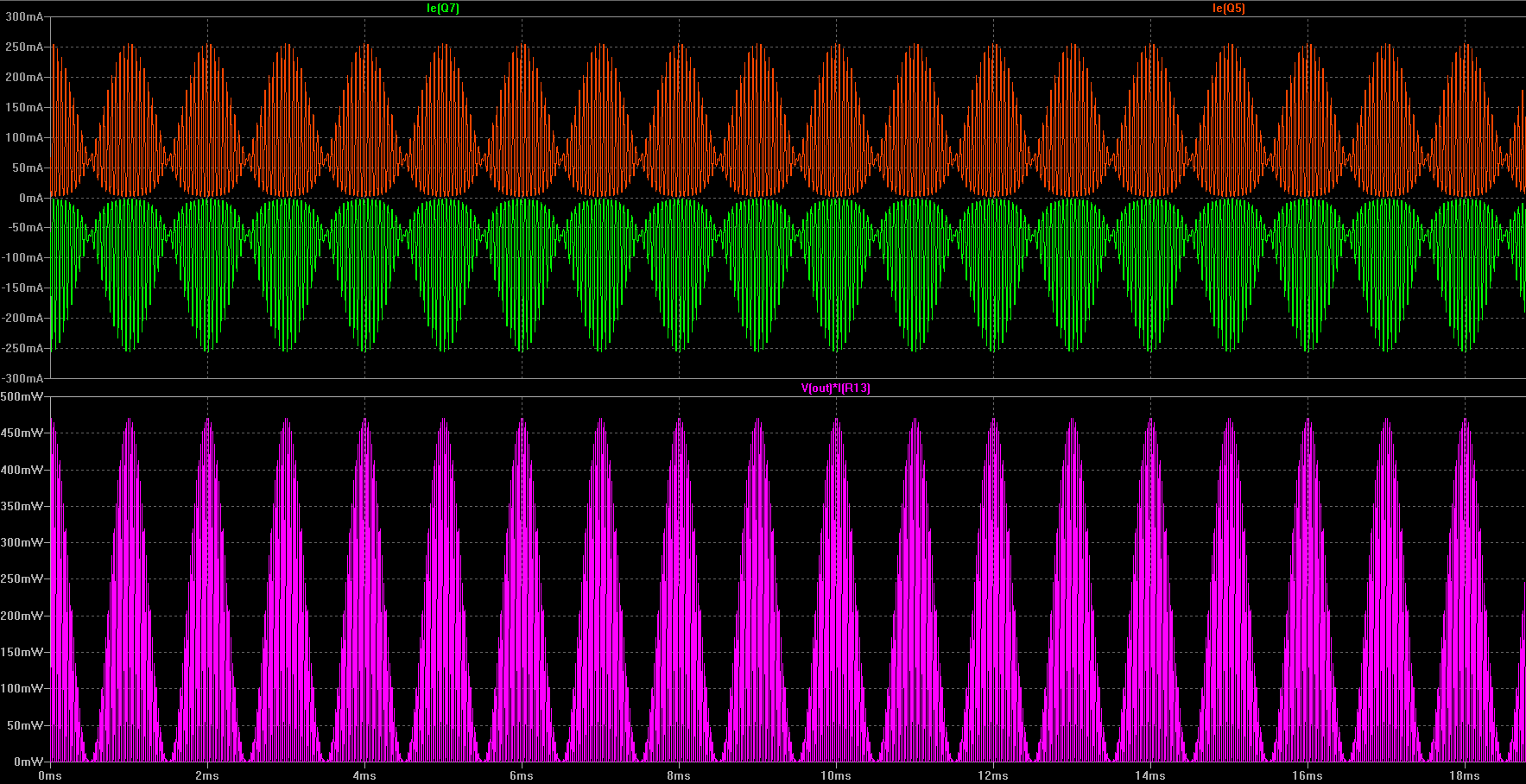

А мы возьмём модель хорошо себя зарекомендовавшего в железе Белого Дракона да и поглядим.)
Здесь у нас сверху токи выходников, снизу- мощность в нагрузке. Первый ватт- как заказывали. Выход данного усилка имеет довольно узкий диапазон работы в классе А- ток покоя немодные ныне 70мА, выходники- КТ818/819 (плохие)

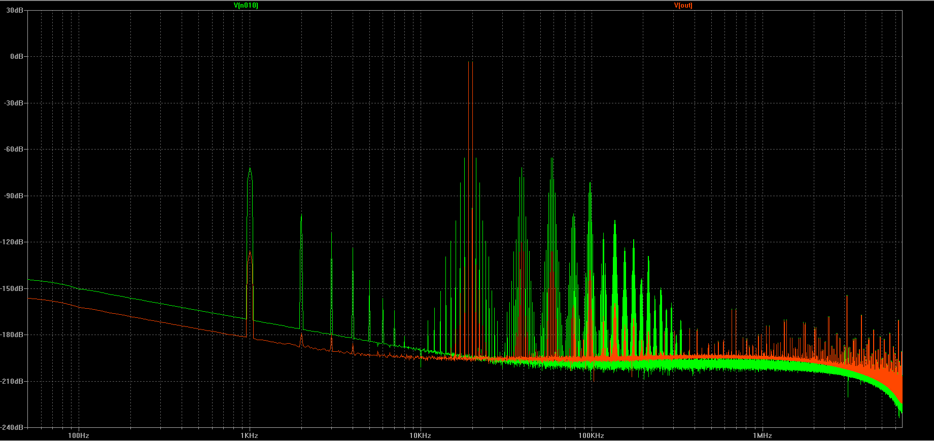

Что у нас со спектрами? А ничего особенного не происходит:
Зелёным- спектр на входе ВК(его искажения, скажем так) , красным- то что у нас в нагрузку поступает. Никаких сюрпризов первый ватт- не принёс.

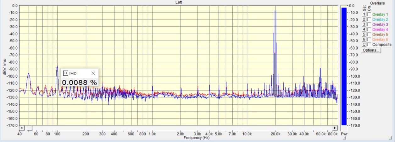

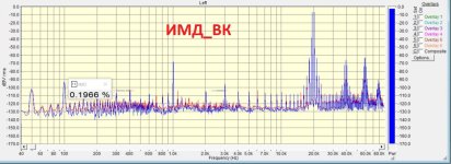

Для сравнения глянем на мощности побольше(около половины максимальной) но в железе:
Первая картинка - на входе вк, вторая- на выходе усилителя. Тоже никаких чудес.
Возможно в безоосниках проблема первого ватта и существует, но глубокая ООС чрезвычайно эффективна супротив т.н. "гладких" искажений, которые возникают при переходе из класса А в класс АБ.(гладкие-по терминологии ж. Радиво восьмидесятых годов)
С ними только со 150мА играть что либо начинает, лучше.200. Если ГМ. Лучше и уже дешевле, TIP35C TIP36C желательно от ST.

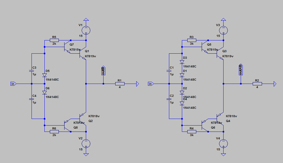

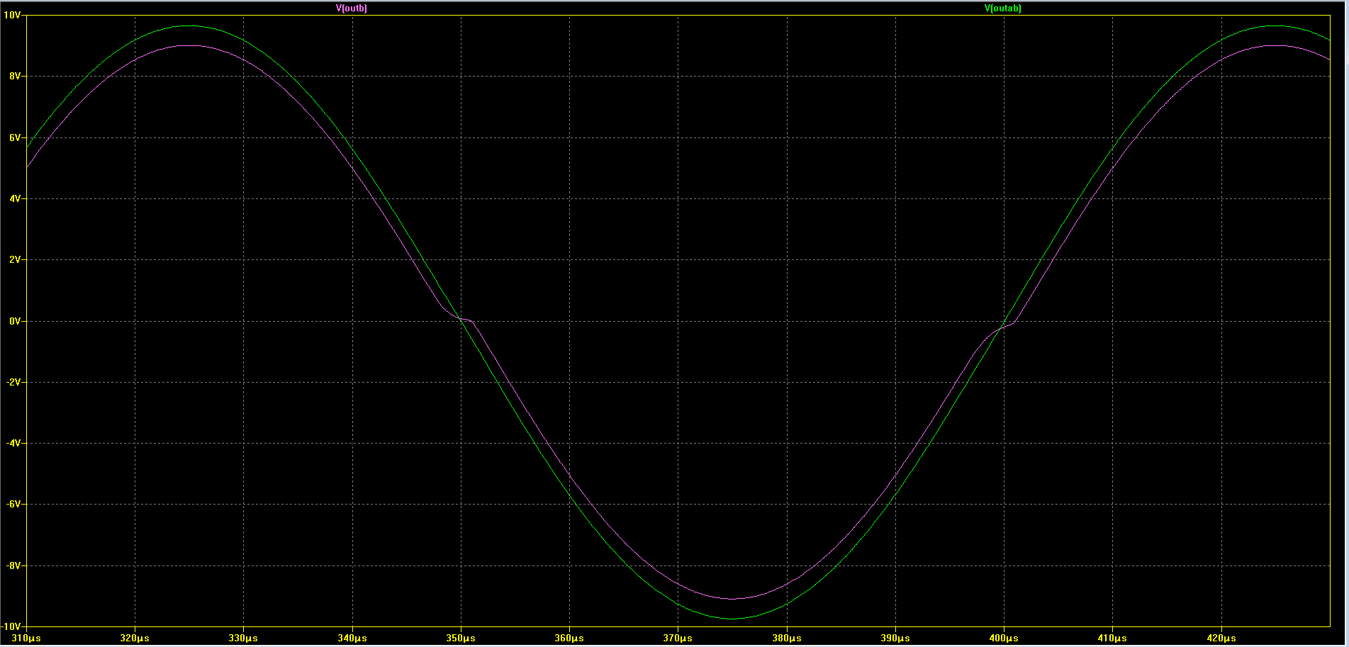

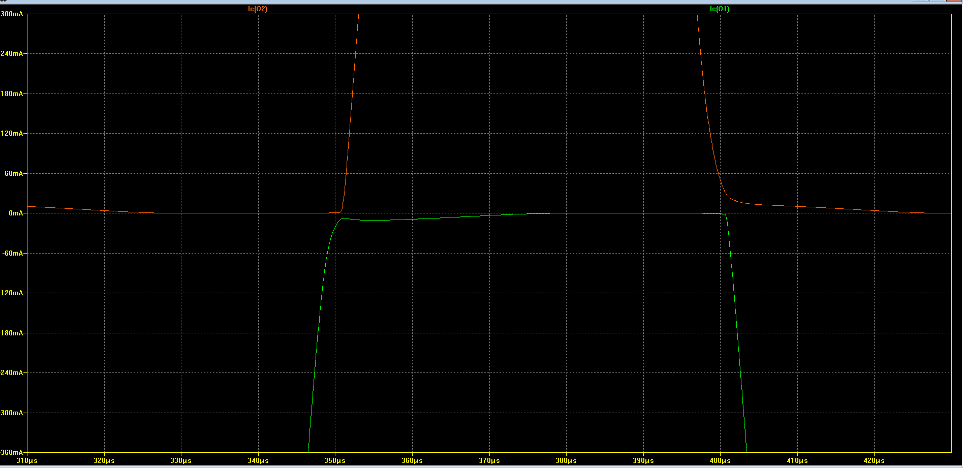

Сыграем в интересную игру сейчас, возмём двойку дарлингтона и подадим на ейный вход сигнал 10кГц размахом 10 вольт. Вернее две двойки, одну с начальным смещением 0.6 вольт и нулевым током покоя , вторую с током покоя 80мА.
и сравним как переключаются плечи там и там:

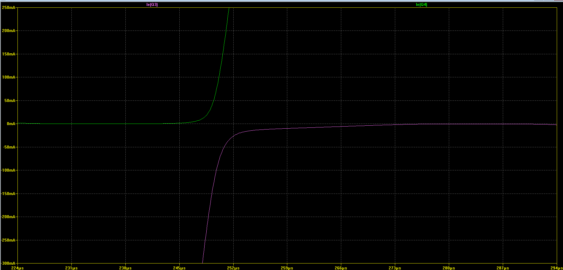

АБ:
Б
АБ переключается плавно без резких изломов, Б переключается резко как будто петровский бурус жуёт.
сравним выходной сигнал:
в искусстве схемотехники такая картинка есть, которое я читал в 1984 году.
Попросту- в классе Б отчётливо видна ступенька в классе АБ её не видать совсем.

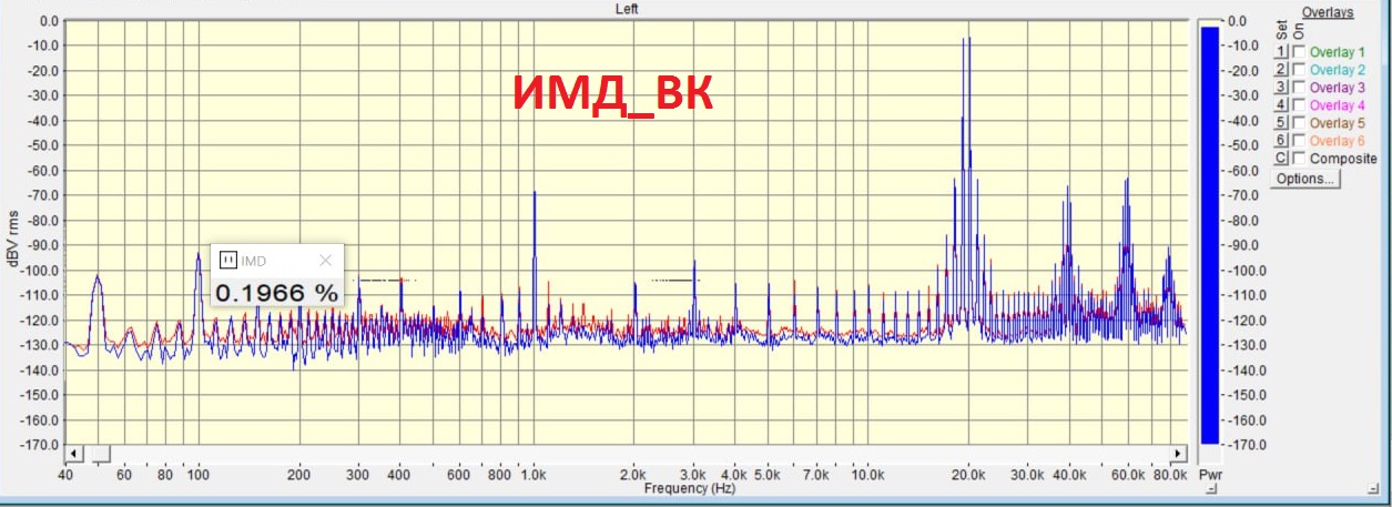

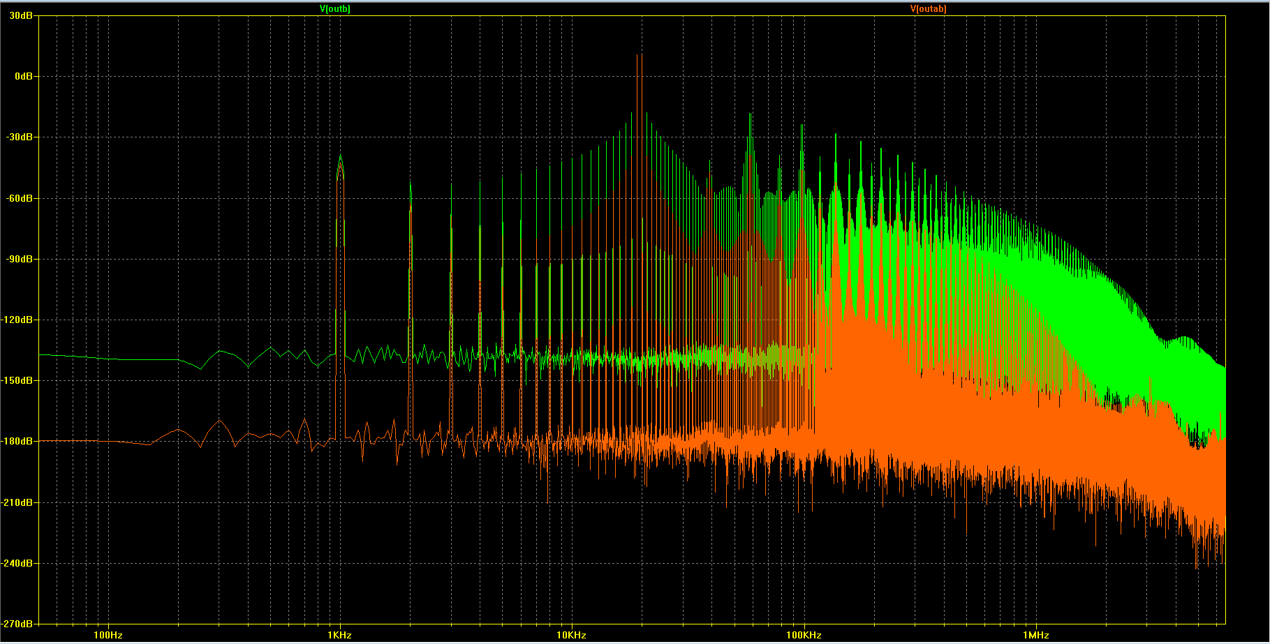

Спектры ИМД для тех кому интересно:
