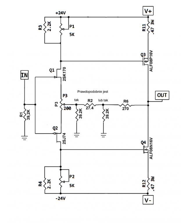

Ну да, читал я этот польский сайт, и не только польский. Там много разных схемок, но достоверной и со всеми номиналами нет.
Кроме того, вызывают недоумение некоторые схемные решения.
Пример.
Резисторы Р1 и Р2. Они нужны для установления режимов Q3 и Q5 (а где Q4 ?) по постоянному току, но одновременно через них идёт и сигнал. Значит устраняя перекос по постоянному току, мы сознательно делаем его по переменному?
Это не схема, а только часть её. И в таком виде ПОС зависит от выходного сопротивления источника сигнала. А что если там будет потенциометр - регулятор громкости?
Повторяю ещё раз. Это почти схема F5, он у меня есть и ОТЛИЧНО работает. F7 интереснее, разница в выходных транзисторах, но есть проблемы как с полной настоящей схемой, так и с приобретением настоящих деталей по разумным ценам.

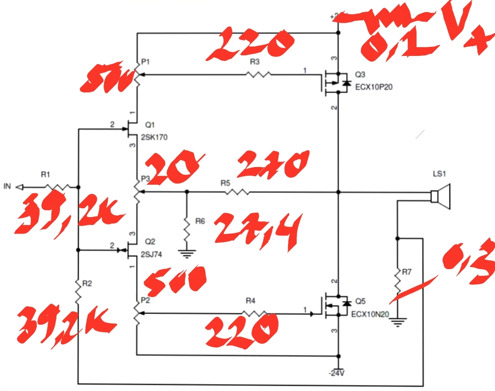

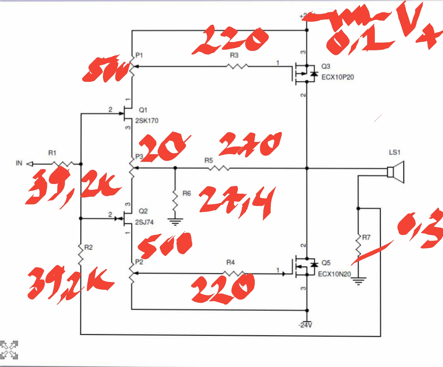

это снятые номиналы с китайского F5
R1R2 могут быть конских номиналов, куда выше сопротивления регулятора громкости - вход усилителя потребляет разность токов утечки затворов, она ничтожна.

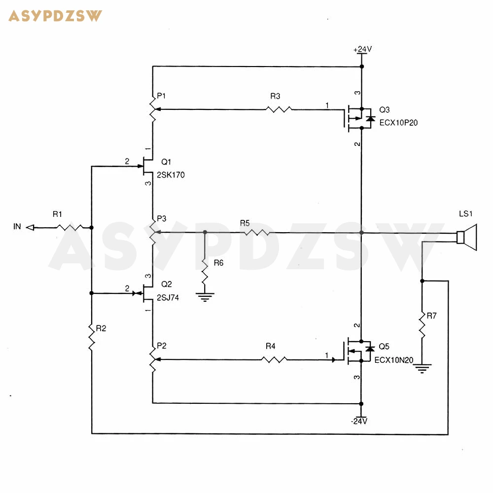

Если F5 есть, отлично работает, то почему в нем нельзя ввести ту же самую ТПОС?
Подобные схемы требуют подбора как минимум входной пары полевиков, на всем возможном участке их рабочих токов. Перекосы плеч в схеме обязательно будут, не только по уровню сигнала, но и по частоте. В схеме сообщения 33 нет даже датчиков перекоса тока плеч, истоковых резисторов выходного каскада, там перекос просто не на чем увидеть. Подобную схему надо настраивать/балансировать с отключенной ОООС по переменке.
Почему бы не взять схему чуть сложнее, на выходных транзисторах получше, которые можно найти не поддельные, где все отработано до мелочей, и попробовать реализовать ПОС на ней?
ООС по току здесь какой-то бред, и ПОСТ нет.
Вот один из предполагаемых вариантов, более похожий на правду. ТОС здесь R5, R6 а ПОСТ - R1, R2, R7.

В цепи пос тут интегррующей цепи не хватает.Чтобы пос лишь по низам работала

Эту и другую схему я не стал выкладывать сюда, чтобы не замусоривать тему. Это тоже неполная схема и к ней тоже есть вопросы.
Надо поэкспериментировать, для этого собрать схему, послушать, попробовать разные варианты.
Симулянты бесновались на зарубежных сайтах, но сами признали, что из их потуг вышел только пук, а Пасс ехидно написал по этому поводу.
Пока непонятно - какое будет выходное сопротивление и стоит ли изо всех сил его уменьшать.
Почти уверен, что усилитель будет Звучать и без токовой ПОС.
Прельщает простота и ряд достоинств, которые уже хорошо показали себя на F5.
Это именно радиолюбительский усилитель, поэтому у меня он вызывает интерес. Если транзисторы таки дойдут и не окажутся подделкой, буду пробовать.
R2 разбить на две части, а между половинками - конденсатор об землю.
Собственно, в "Бризе" так и сделано, там и обнаружилась ПОС на нижнем краю диапазона.
