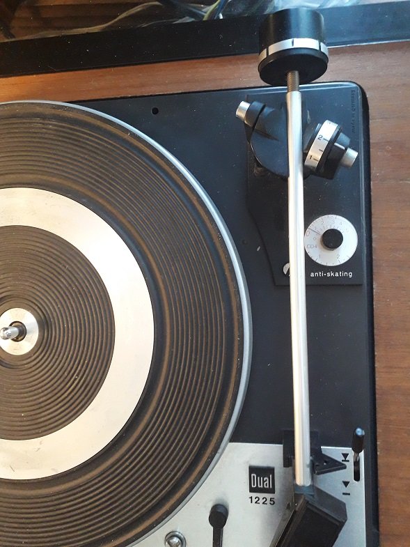

В моём Дюале-1225, 1974 года, всё жёстко зафиксировано в противовесе. Всё работает 52 года отлично без всяких супер-пупер-примочек.
Ваш 1225 делался для небогатых немецких домохозяек, что с него взять. В топовых 1228/1229 демпфирующая развязка груза от тонарма есть.

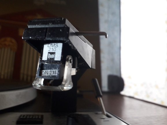

Я хим.анализ не делал, но, даже на Мелодии-103М, новую вставку Дюалевскую, ни разу не игранную, прям из магазина, 50-летний Шурик V15, середины 1970-х, ещё и с запиленой в усмерть иглой, обставляет на раз. Проверял на одинаковых колонках. Чего туда ребяты из Дуаля натолкали в кантилеверный подвес, и какую иглу воткнули - внушает смутные сомнения.
Я своим ушам верю, а не маркетинговой лапше в проспектах.

Это не к Дуал вопросы, а к Аудио-Технике. А стороннюю вставку вообще хрен знает кто делал. Попадалась мне лет 15 назад вставка для ADC 220 первого выпуска, в которой трубка кантилевера вообще была вклеена в корпус намертво. Надо ли говорить о том как она звучалаsmile_1

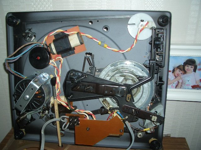

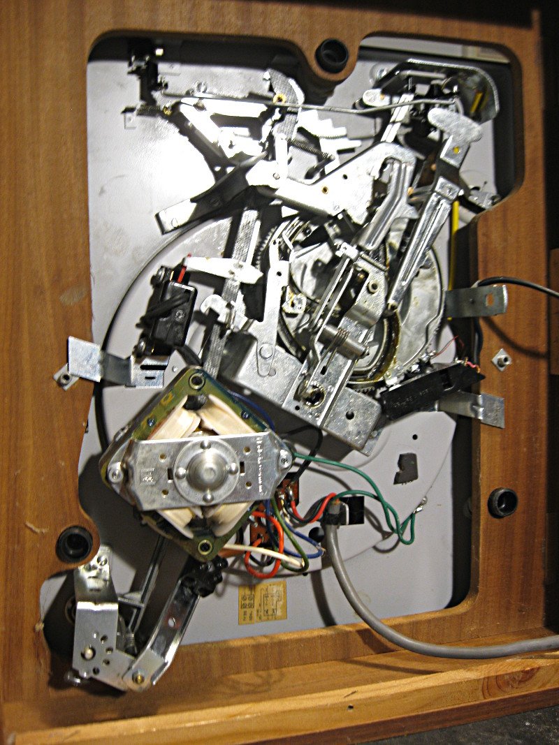

Я пургу не несу. Я перебрал свой Дюаль до винтика. Там много таких моментов, что "без бутылки" не разобраться - только в фирменный сервис за те же бешеные "бабки". Всё в Дюале сделано так, чтоб драть с клиентов золотые дублоны. Это я вам как инженер-механик с 40-летним стажем говорю. Да, соглашусь, отличные материалы и точность работы прецизионная, сделано для 1000-летнего рейха. НО. Огромное НО. Много мелких незначащих моментов регулировок и настроек, что без грамотного и высоко-профессионального специалиста по точной механике не разобраться. Поэтому неисправные Дюали народ продаёт за копейки. Как я и купил. А исправно работающие уже выставляют на авито за хорошие деньги.
В этом плане Мелодия-103М - верх совершенства. Всё сделано просто, надёжно. Для высокоразвитой гармоничной личности строителя коммунизма. А не для буржуйской "стрижки купонов".
Но, у меня большой опыт ремонта старых немецких фотокамер и объективов, так что сделать Дюаль - это семечки.
Почему то вспомнились два немецких аппарата, которые пробежали через меня, на фоне которых любой Дуаль по сложности как палка-копалка против плуга. Первым был Perpertuum Ebner 2020. Запустить я его толком не сумел, всегда что то "отваливалось". Фото не мое
Второй запустил, это Elac Miracord 50. Фото моё.

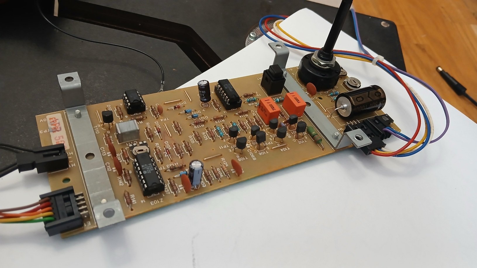

Немцы и электронику в среднем и верхнем сегменте делали классно. Вот плата управления двигателем и автостопом Thorens TD 320. Тут я поменял электролиты. Старые тоже были живые, но это вопрос времени. Микросхемы установлены в кроватках, монтаж аккуратный. Красота

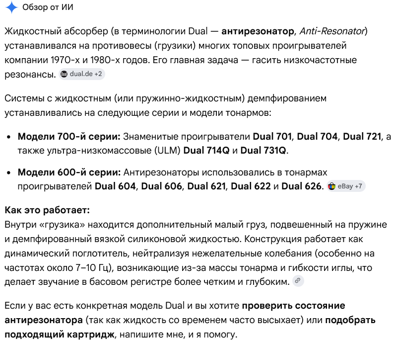

ОТ меня: Тонармы эти были очень хорошими,но жидкость со временем дубела и ещё и вытекала.А какая она была изначально по вязкости-хрен зает.Так один знакомый и забил на это ,переодически смывая вытекающую липкую жидкость изопропилом.Это почти во всех противовесах с надписью на нём "Анти резонанс".Хотя сама задумка изначально . неплохая.
АЧХ известны с этой силиконовой чудо-жидкостью, и без неё? А то опять очень похоже на то, чтобы лох платил, платил и ещё раз платил.

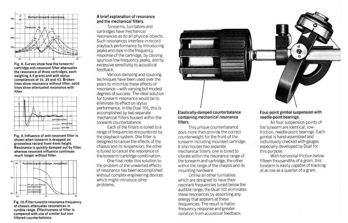

В заводской инструкции ,например к DUAL 714Q на нескольких странницах подробно ,с графиками написано и расписано,как тонарм правильно настраивать и с какими головами как.На графиках подробно показано как работает тонарм с анирезонансным абсорбером в сравнении с обычным противовесом. Это последний настоящий немецкий прямоприводный топовый вертак DUAL,который в 80-х в Берёзке стоил дороже в два раза техникса 1200 . Правда, несмотря на его топовость и самые крутые характеристики, по звуку он уступает некоторым более ранним моделям . Уступает как бы плотностьтю звука,ну а дорожку этот лёгкий тонарм держит идеально ,даже на кривых пластах и с исцентриком.Ну и корпус из пластика его не "красит".
Не нашел графиков, может у меня мануал не тот...
