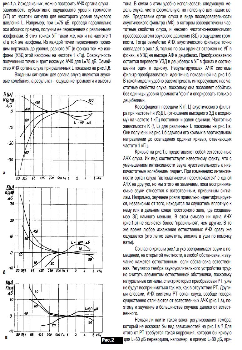

На этом "рисунке" даже сетки нет!

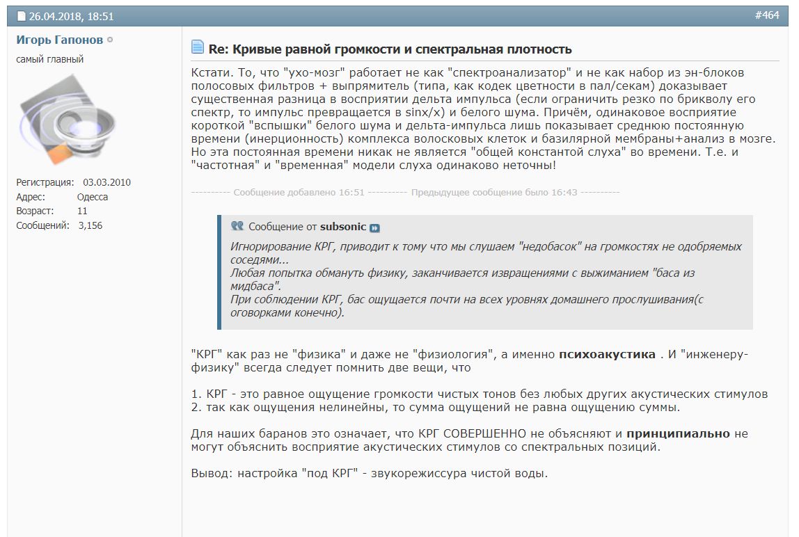

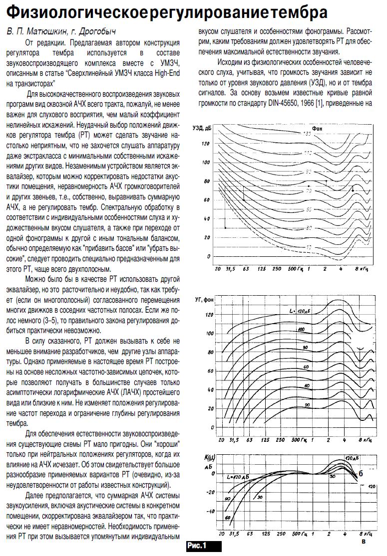

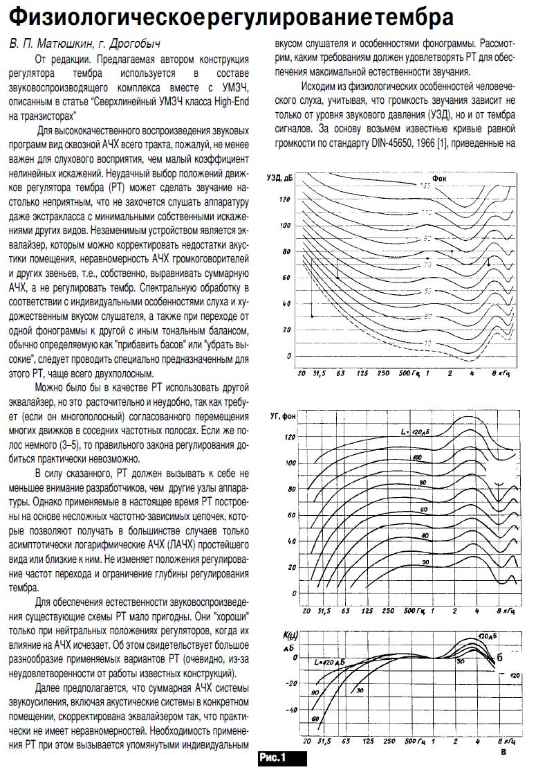

Может, мы привыкли к комнате? В чистом поле действительно НЧ и ВЧ "куда-то" исчезают, больше слышна серединаЛюди оглохли

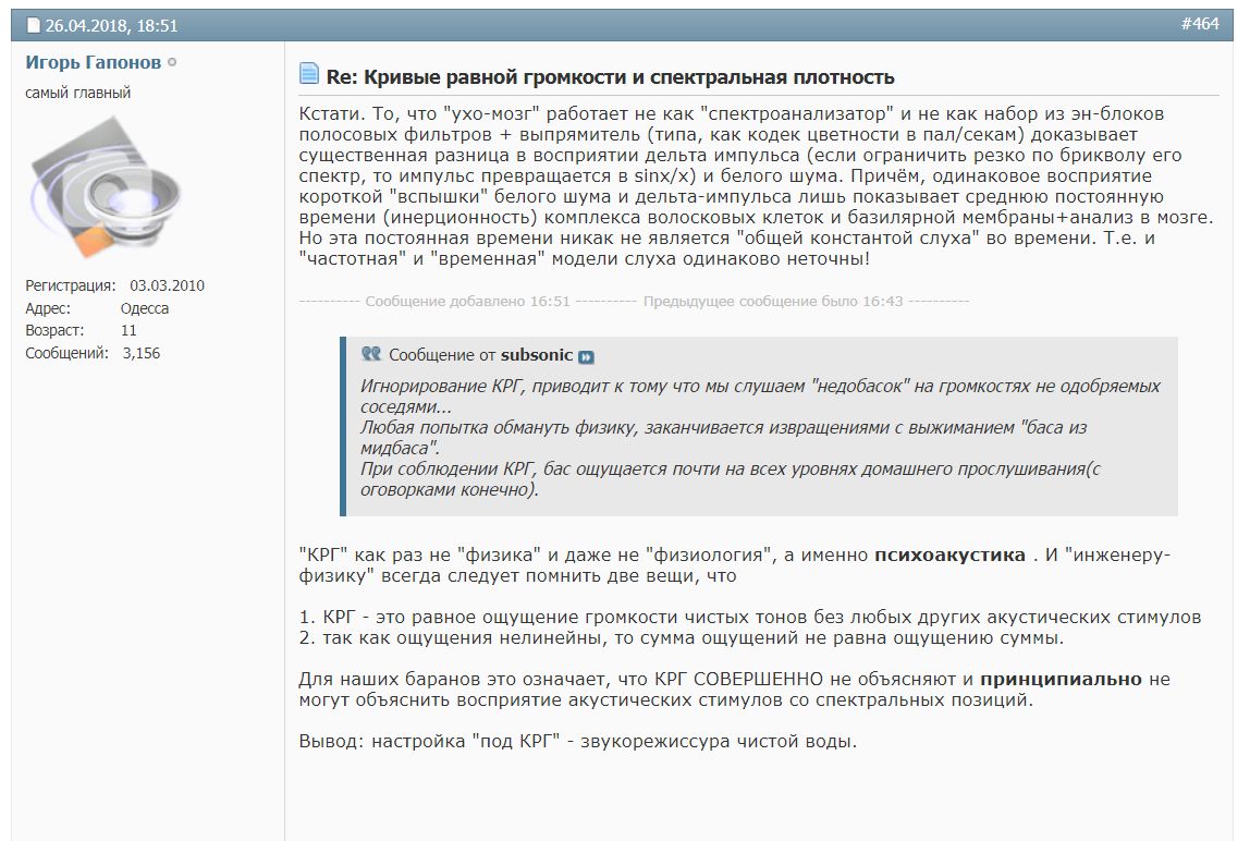

Кривые ХК встроены в топовые ресиверы.Интересно, как это отобразилось на продукции для профессионального озвучивания? Думаю, НИКАК.)
Equal-loudness contours for listening in free sound fields are given in ISO 226-BS 3383. The specification for the minimum audible field in ISO 226 is the basis for sound field audiometry as described in ISO 8253-2. ISO 226 is being revised in 2003 and as a result of discussion it was decided to split this standard into two parts - Reference thresholds of hearing under free-field and diffuse-field listening conditions and equal loudness level contours at high levels. This International Standard specifies combinations of sound pressure levels and frequencies of pure continuous tones which are perceived as equally loud by human listeners. The specifications are based on the following conditions: The sound field in the absence of the listener consists of a free progressive plane wave. The source of sound is directly in front of the listener. The sound signals are pure tones. The sound pressure level is measured at the position where the centre of the listener's head would be, but in the absence of the listener - listening is binaural. The listeners are ontologically normal persons in the age range from 18 years to 25 years inclusive.Очередная мифологизация? Люди оглохли на 10дБ?
Это - не источник, а принятый на веру результат (?) (Интересно, как это отобразилось на продукции для профессионального озвучивания? Думаю, НИКАК.) Источник = исследование, как это было получено. На этом "рисунке" даже сетки нет!

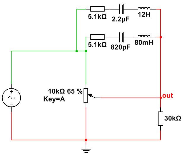

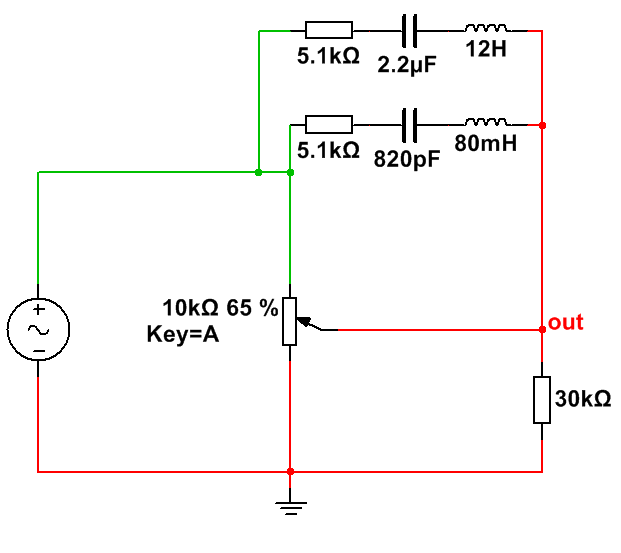

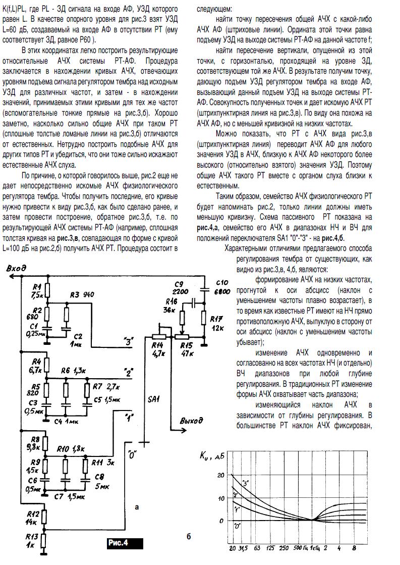

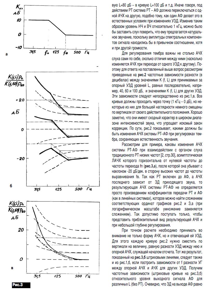

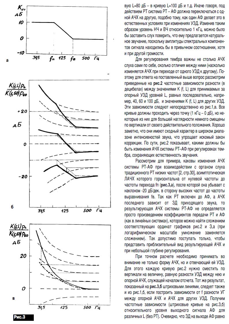

Дядя Николай! А что если взять криволайзер, на его показометре вырулить АЧХ разного уровня громкости,потом взять ее за реальность,привязав к ней схему.Ну что... Прототип ТКРГ на гираторе с более-менее независимыми и понятными регулировками, незначительным шумом от ОУ, 100% линейной АЧХ при 100% громкости и с сопротивлением регулятора 10 кОм - есть. Даёт +23дБ/30 Гц, влёгкую, +7-10дБ/октаву ниже 100 Гц для него - не проблема.
Проблема в другом. Надо самостоятельно изучить #181 и #186 . Тогда смогу что-то более-менее аргументированно рекомендовать. Потерпи, Вячеслав!..
По первым прикидкам, совпадающим с ранее полученными (по старым КРГ), схема с одиночным горбом снизу (подъём, который даёт схема на ОУ с колебательным контуром в цепи ООС) - далека от оптимальной.
Химичу таблицу приростов УЗД для разных уровней громкости для частот ниже 1000 Гц. За опорный приму уровень 100 фон.

Вот что вышло у меня с ОУ на гираторе.То есть, если говорим о НЧ, плавный подъем начиная с 200-300 Гц и круто на жирные 40 гц (нелинейная хар-ка)
Николай, спасибо за труд, теперь моя очередь. Непоняток вроде нет... на следующей неделе соберу на макетке (ОУ TL071), затем в выходные прослушка, замеры, соответственно, отпишусь.Вот что вышло у меня с ОУ на гираторе.
Ок!Обязательно отпишитесь

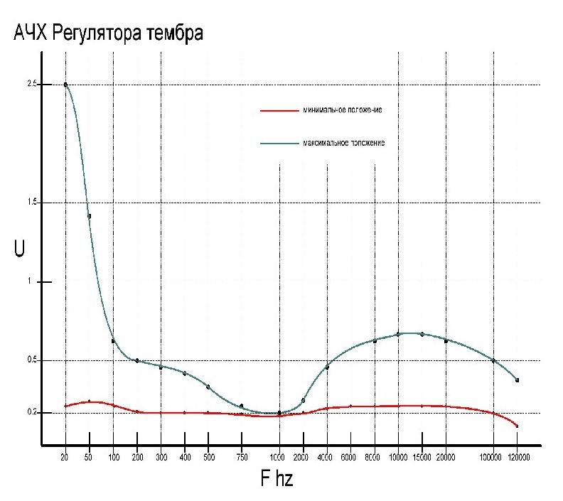

Выхлоп в режиме ВОУ TL071
В данном случае по фигу, просто они удобны на макете (одноканал, dip8), особо не требовательны к топологии, их много (не жалко спалить). На чистовой вариант есть OPA1642 (заточены под высокий импеданс). Давно положил глаз на шихатовскую схему с гиратором, подготовился, пора уже что-то сделать конкретно...Выхлоп в режиме В
Хороший пред, в смысле до 30 раз усиление (зачем?). Предположу, даже дешманский по нынешним меркам 071 по замерам легко его переиграет. Кстати, когда-то TL07х широко применялись в дорогой технике.Вот пред.

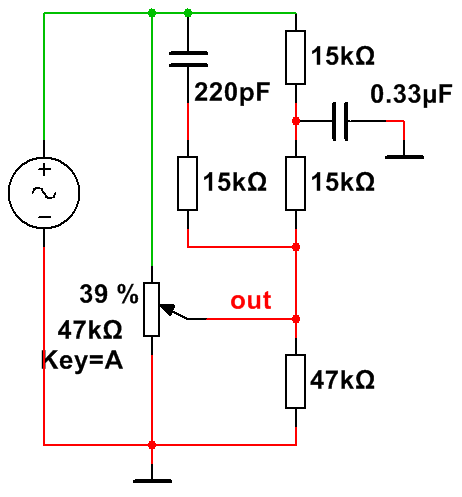

Уровень громкости с 1 метра при отдаче АС 85дБ от одной АС равен 65дБ, от пары АС равен 71дБ. При 70дБ я заложил +8дБ/НЧ, уровень громкости примерно совпопадает с заданным.Минимальное "слушабельное" напряжение на выходе, применительно ко мне, где-то 0.2В, что соответствует мощности 0.01 Вт!
Превосходно! ТК - есть, но совершенно не мешает. Можно увеличивать эффективность.Там, где бас в фоне (скажем, рок 80-х)... включена ТК или не включена... я не замечаю.

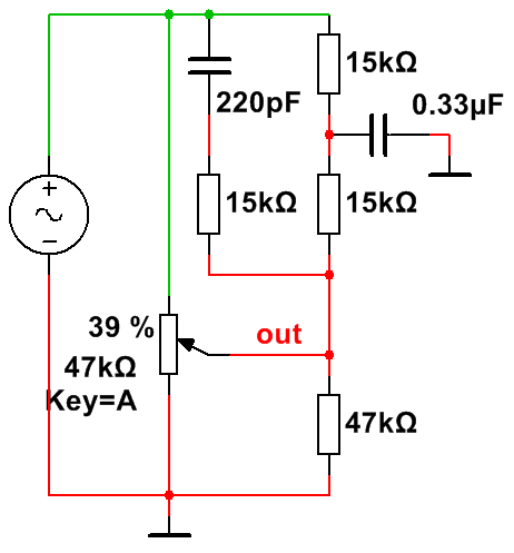

Судя по подъёму ВЧ при уровне 70дБ, равном +10дБ, которого нет у меня при 70дБ, то цепочку коррекции Вы втулили не к нижнему, а к среднему выводу РГ!также поставил корректирующую ВЧ цепь
Да, надо было тупо добавить ВЧ (привык так), но не стал трогать вашу цепочку (ВЧ отдельная тема)то цепочку коррекции Вы втулили не к нижнему, а к среднему выводу РГ!
