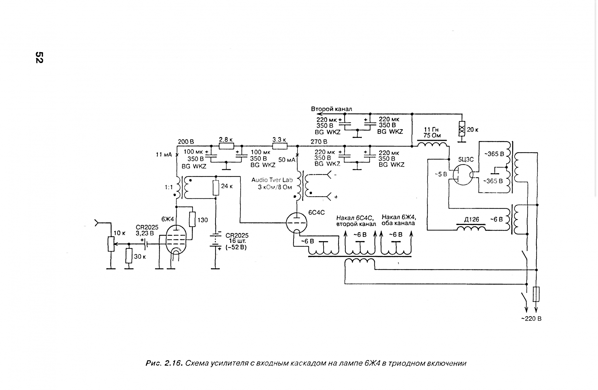

Еще в 2005-6 годах на NC-20 и схемы из книжки Торопкина сделал на 6ж4 и 6с4с
Схема была своя, но суть та же

Все время Вас тянет к редким и дорогим лампам на драйвер.
Зачем после дросселя кипятильник в 20вт об землю стоит?
