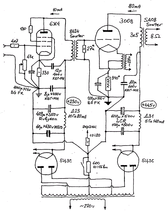

Новое - это хорошо забытое старое наших МЭТРОВ. Схема 6ж4 такая. И на 6с4с

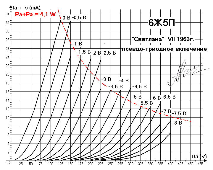

6ж5п можно, но долго выбирать, у Рощупкина Александра Вячеславовича правильная

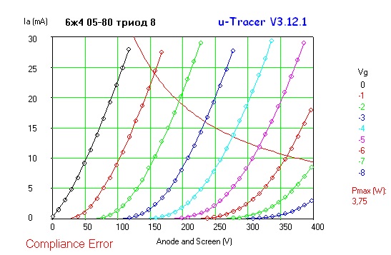

Потому что 6ж4 1959г, и мю=50, ВАХи у них тоже правильные, как 6ж5п у Александра Вячеславовича. Посмотрю, есть пара 6ж4

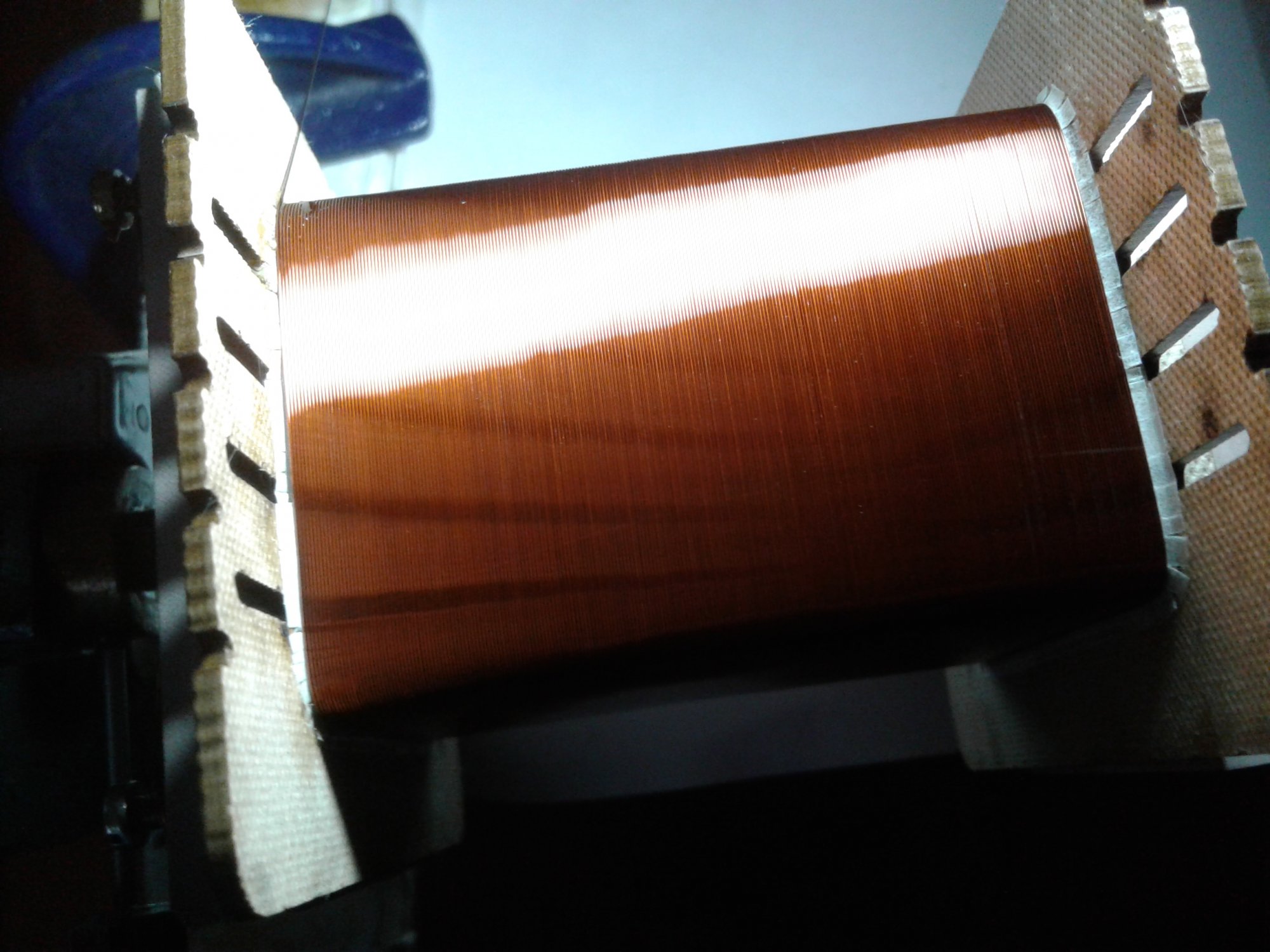

Все хочу повторить Танго nc-20 и каждый раз что то пересиливает меня и делаю традиционное секционирование. Поделитесь впечатлениями кто делал, чем на чем. Напрашивается безкаркасная намотка и проводочек надо с двух катушек брать, чтоб без паек.
Я мотал. Встречно-послойно. Как описывал Марк на АПе.
Результат мне нравился.
Да мотал с одной катушки, паял. Долго, муторно, но хотелось. Поэтому сделал.
Ещё. Я мотаю на кочерге, станка у меня нет. Мотаю редко.
Такой вариант интересен.
Посчитать потребность и отмотать на отдельную катушечку необходимое кол-во провода не большая проблема.
Края катушки дополнять полиэстерной лентой. Чтобы витки провода не пытались выехать за край.

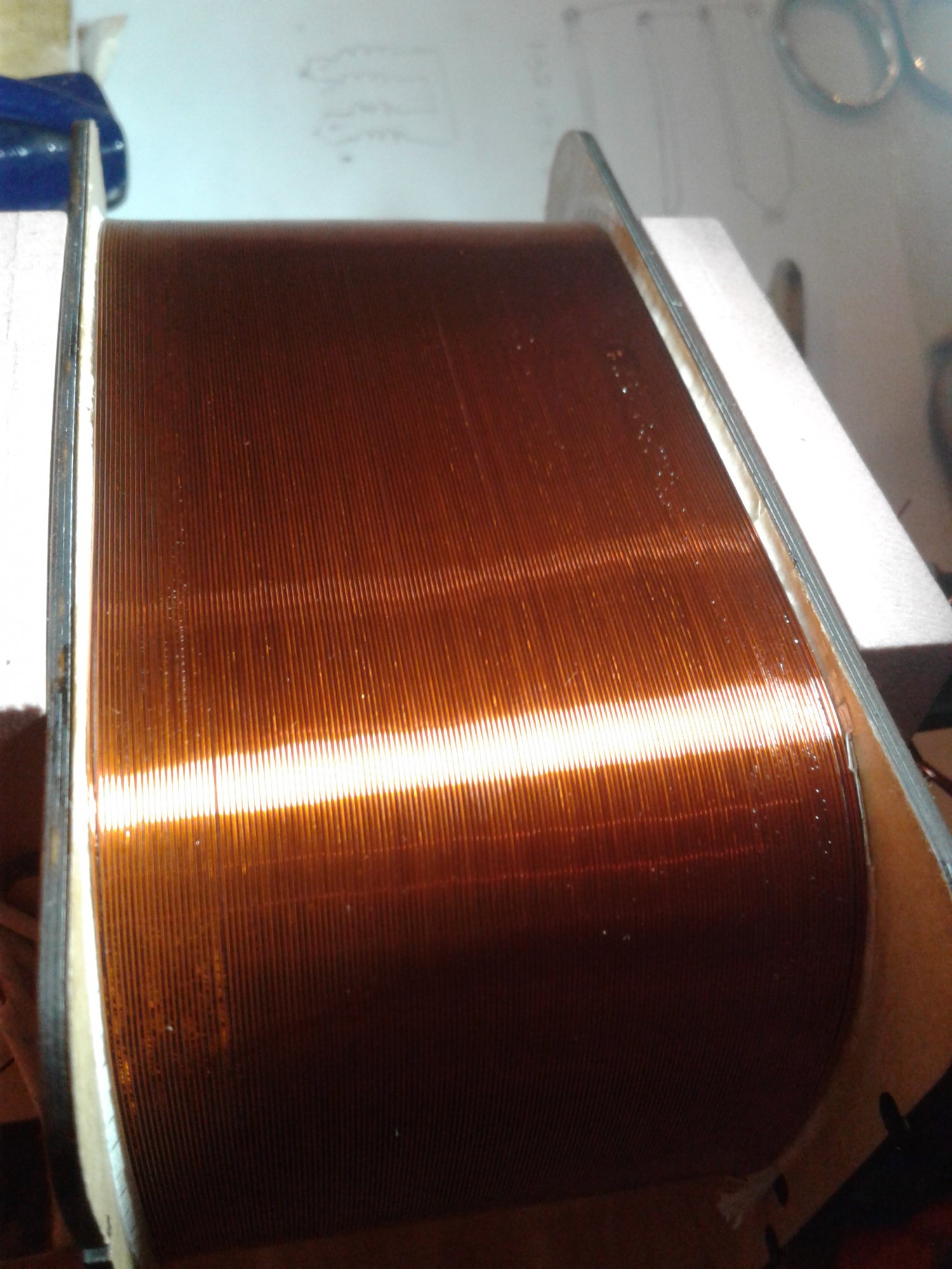

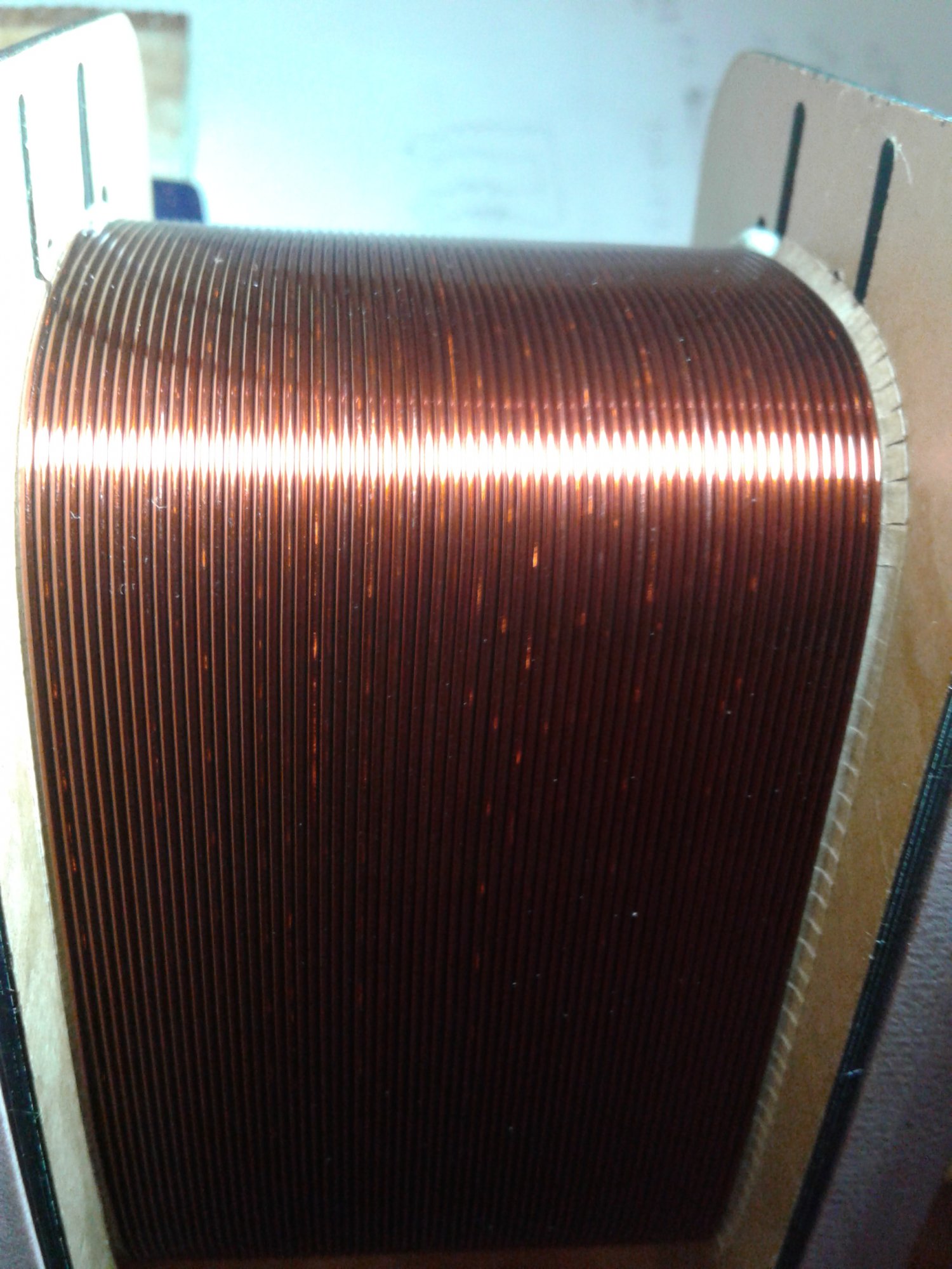

Я такую ( шириной 40мм ) применяю для изоляции силовых имп. трансформаторов. Дополнительно на край отрезаю от рулона полосочки по 2мм. (для имппульсных тр-ров несколько см всего надо, габариты тр-ров небольшие). Требования по безопасности в ИБП эта дистанция от края каркаса.
Дмитрий, как правильно называется картон и толщина его из которого катушки сделаны?
Шибко жаба давит из стеклотекстолита катушки делать.
Резка лазерная заготовок катушки?
Точного названия электрокартона не знаю, я заказывал с нужными мне размерами, лазер. Самому пилить лень стало. Стеклотекстолит отличный вариант, чего его жалеть. Если нет каркаса, делаю бескаркасную катушку.
