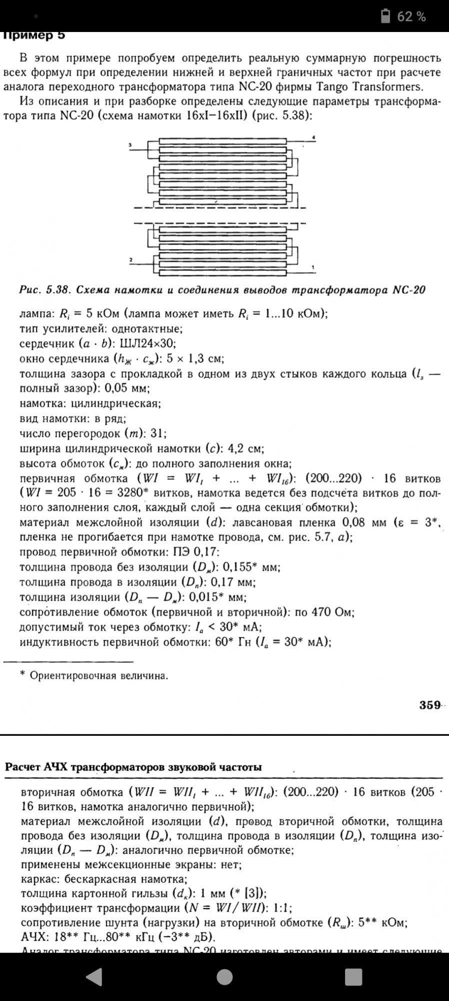

Из книги Васильченко и Наседкина
    288.4 KB · Просмотры: 248
