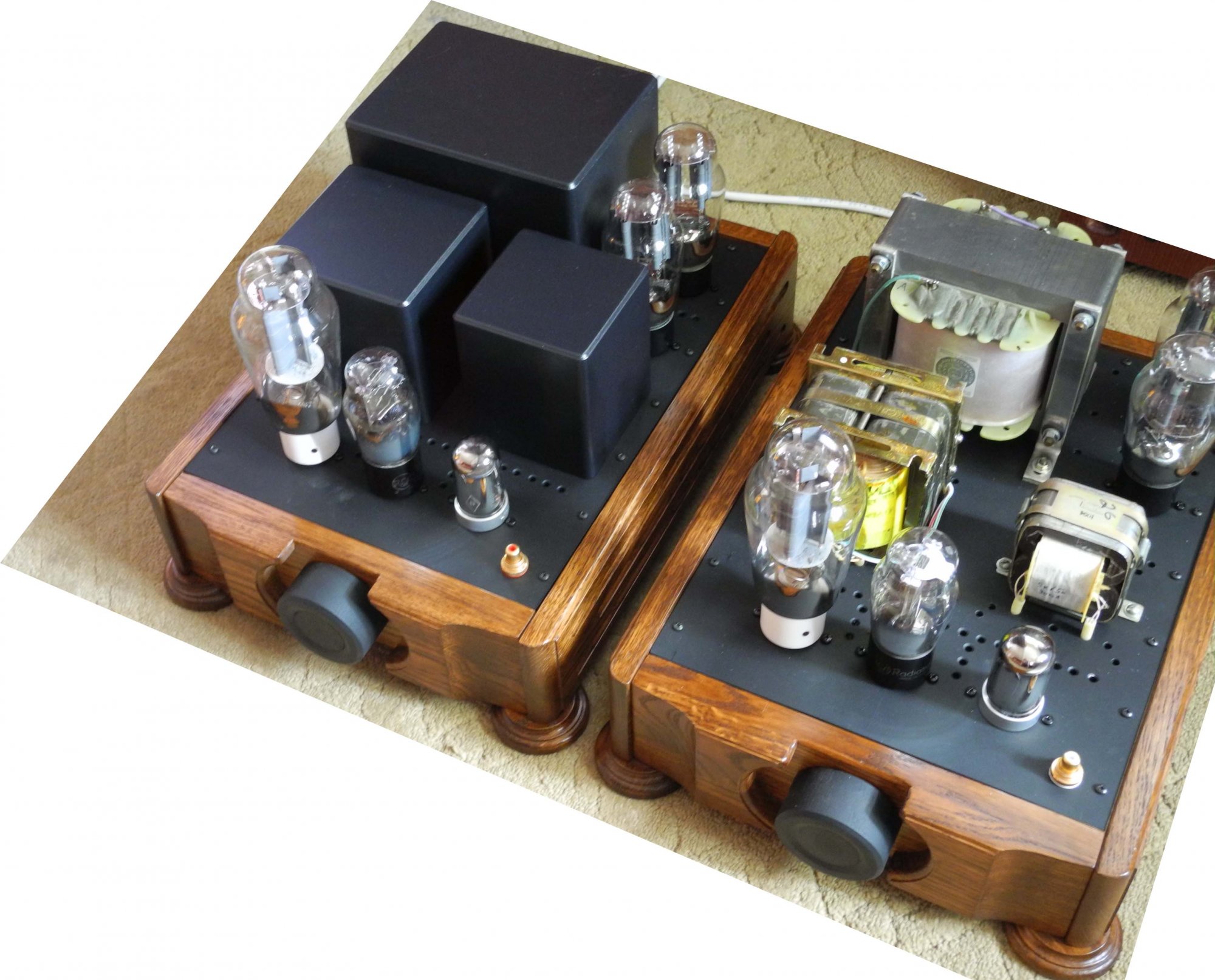

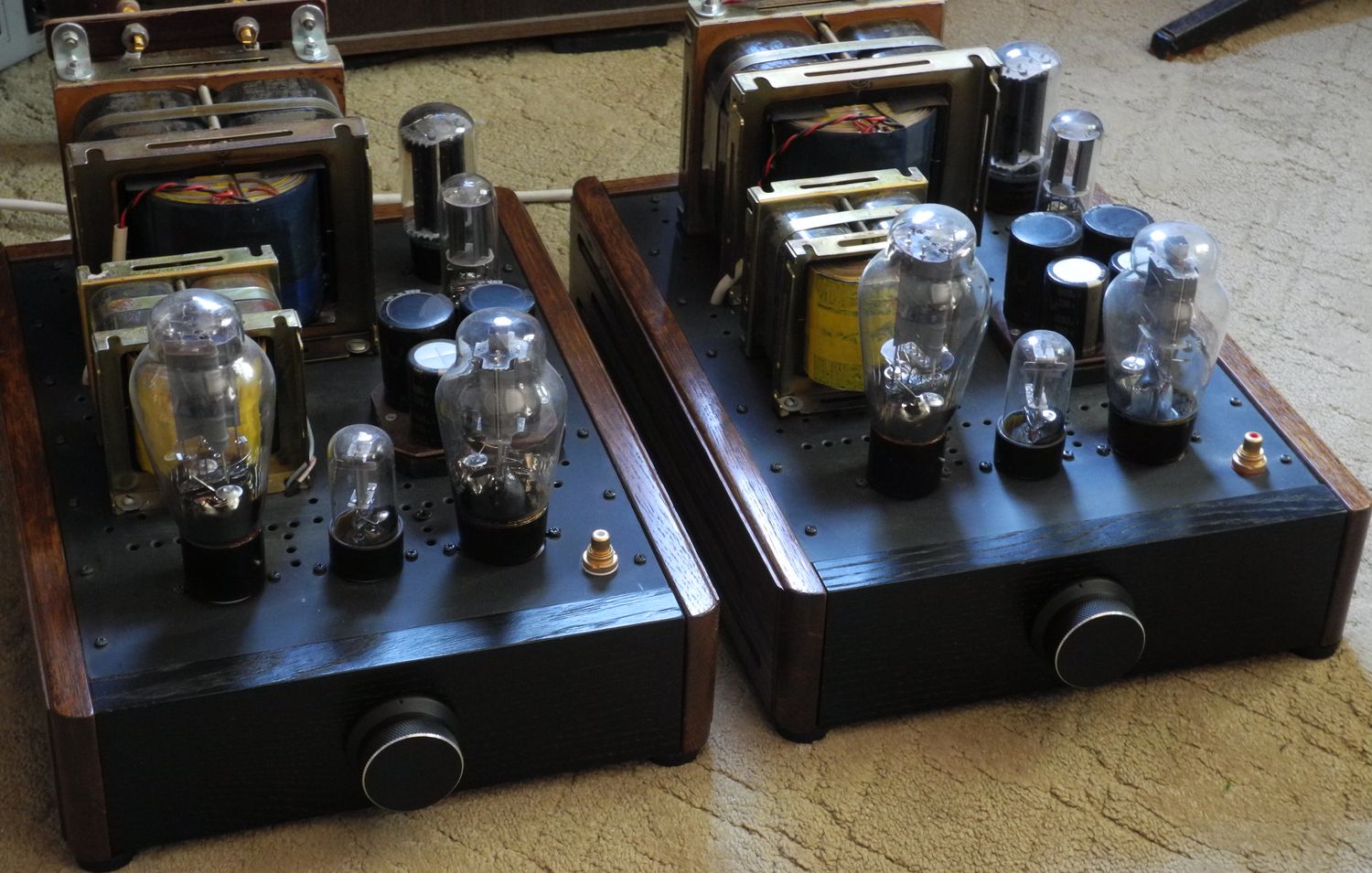

МКТ в SE включении вещь достаточно специфическая. Прежде чем делать, стоит подумать ЗАЧЕМ?
Мне на перевоспитание приходил усилитель с бифилярным МКТ и драйвером на 6С45П. Качали 2А3, звук полный отстой ( правда и выходник был кривой до безумия). На тех же 6С45П SRPP и правильном бифиляре уже на авторских трансах зазвучало вполне пристойно. Выходник в основном я сделал ориентированным на СЧ-ВЧ, поэтому о выходном сопротивлении не очень заботился, по сей день радует хозяина. А на том же МКТ я реализовал раскачку РР НЧ усилителя. И 6С19П прекрасно спелись с 2А3.
