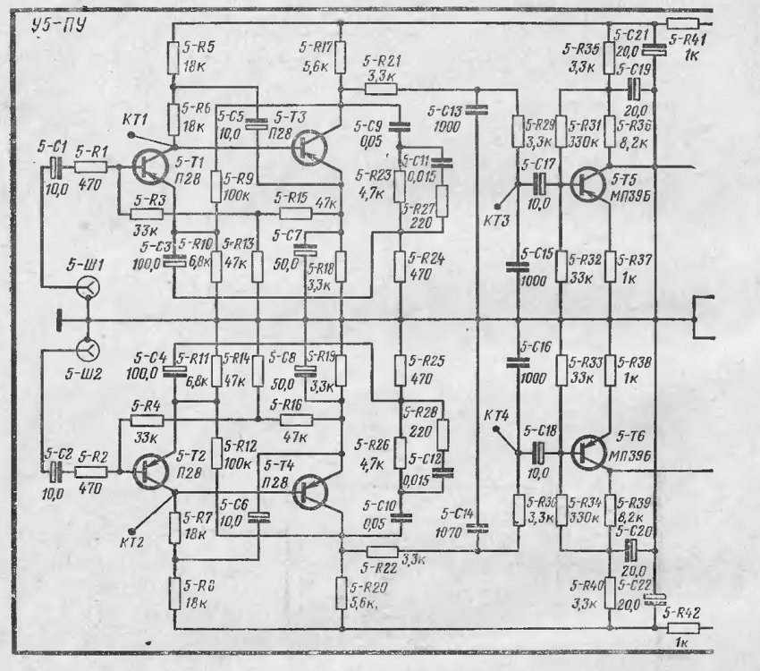

В первых г-600 от Веги-106 и то нормальный корректор был, не то что Сельф и Вогель, этот никому не нужный бред...
Юрий Робертович, нормальная двойка получается только с нормальными транзисторами и питанием не менее 40 Вольт.
У меня этих самых Вег-106 с G-600 несколько было, но чет кажется что там корректор родной был с какими-то чёрными транзисторами, хотя, возможно, и путаю. Столько лет прошло... Но звучала неплохо для тех лет. Тогда же и восприятие иное было.
я безуспешно искал схему предусилителя Pioneer SC-1800 II. Это аппарат для японского внутреннего рынка.
Кстати, в преде есть транзисторный корректор ММ - МС. В режиме ММ предусмотрен выбор входного сопротивления и входной ёмкости корректора.
Коллеги, буду рад, подсказке по поиску схемы этого предусилителя. Или похожего. Схему Макинтош нашли же. Но на том сайте такого Пионера нет, на Электротане тоже.
28,303
13,620
КТ209 с черным корпусом.

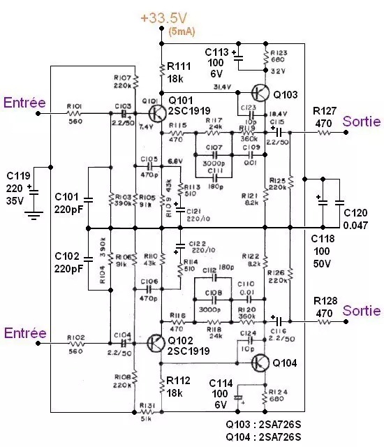

Корректор от усилителя Pioneer SA-506

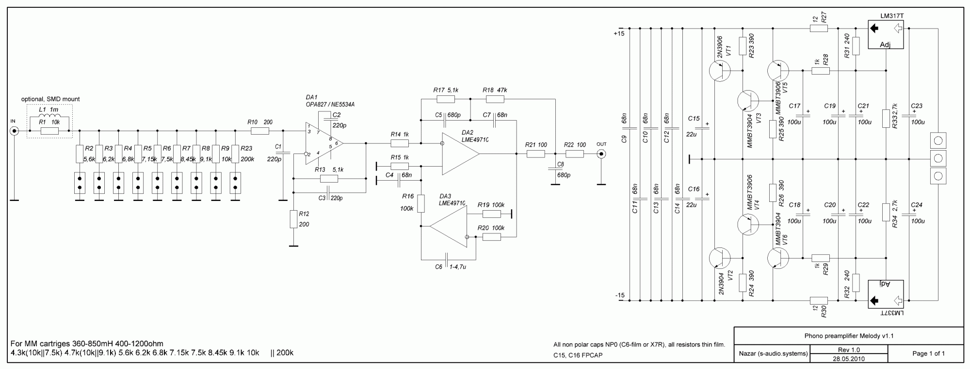

на одном форуме отзывались положительно.
    101 KB · Просмотры: 387
Мне интереснее найти полную схему предусилителя Pioneer SC-1800. Собственно, КМК, сами пионеровские корректоры особой радости не дают. Это из опыта проживания с техникой Пионер.

Схема простая, но сложная настройка.
Не рекомендую, без опыта и приборов.
Еще надо обратить внимание, эта схема как и у Агеева, инвертирующие. В схеме G600 выходной транзистор тоже фазу переворачивает. В принципе это особых неудобств не создаст, если у вас один корректор.
Первым каскадом корректора нужно ставить лампу, потом коррекция, а дальше что угодно, хоть на соленых огурцах
Особенности звучания обсуждать не буду, а других преимуществ кроме высокой перегрузочной способности ламповики обычно не озвучивают.
