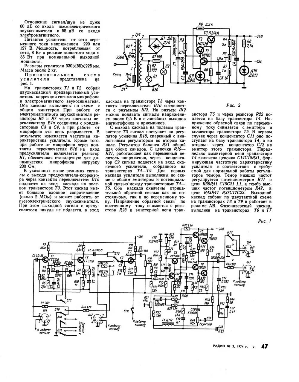

В 1982-3 году сам сочинил корректор на 544уд1 для Эл Б1-01, а корр. цепь РИАА взял у Зыкова за 1977 год.

У меня возможность серьезно заниматься этим появилась только в 1988 году и корректор на основе схемы Кенвуда-Сухова был вторым, который я сделал и он был больше Кенвуд, чем Сухов. :) У меня до сих пор есть один из вариантов этой схемы, и играет он, на мой взгляд, отлично.

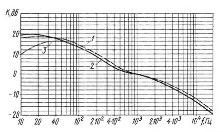

Но настроить его по этой табличке невозможно.
Понять "что такое RIAA" да, не больше. У Сухова + таблица с цифрами и главное описание формирования такой АЧХ.

Сперва глянул цепи коррекции, хотел придраться к завышенной постоянной 3180, потом в конце статьи увидел точный совет по номиналам под разные ачх внизу. супер.

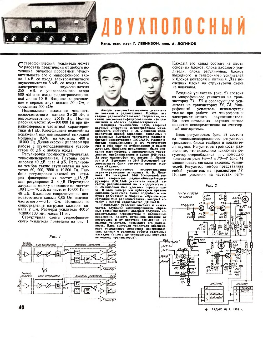

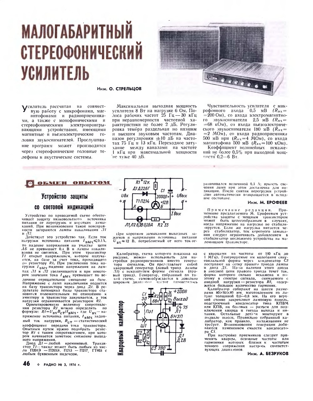

Корр-ы Стрельцова и Левинзона-Логинова
Только не надо писАть, что питающую напругу надо повыше, сам знаю. И в фазе или противофазе вых. сигнал, тоже пофигу.

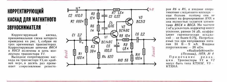

Радио 79/8, достаточно нестандартный подход для транзисторных схем тех лет.

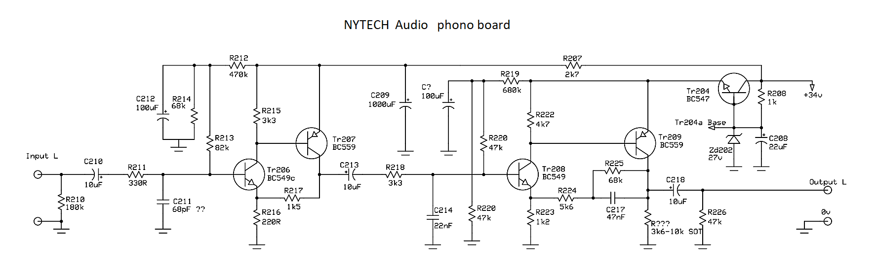

Есть схема для начала, спарки KTA1266, KTA1268 и 2SA3200, 2SA2240, NF=1 дБ, времени не хватает.

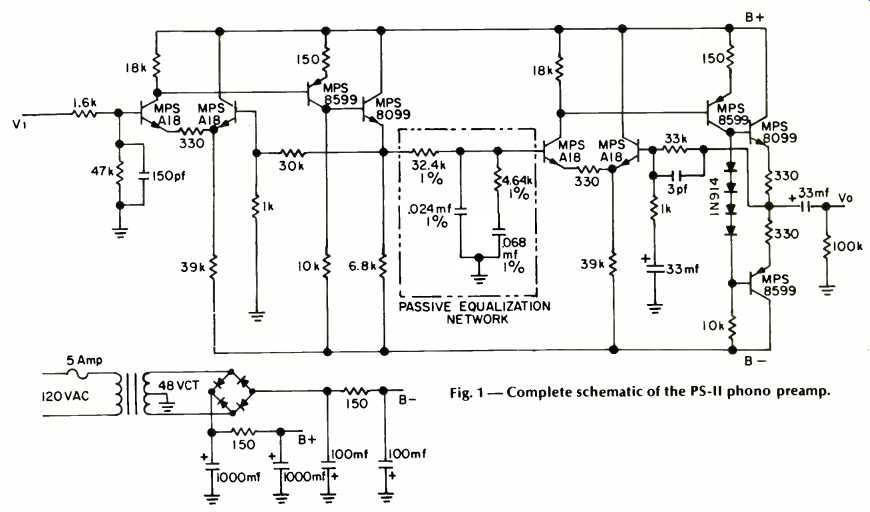

Можно уверенно назвать классикой. До сих пор с успехом производится отечественными клонопроизводителями. Неплохой вариант для первых опытов.

Схема напрягает, не моё.

Желательно указывать источник откуда добыта схема.

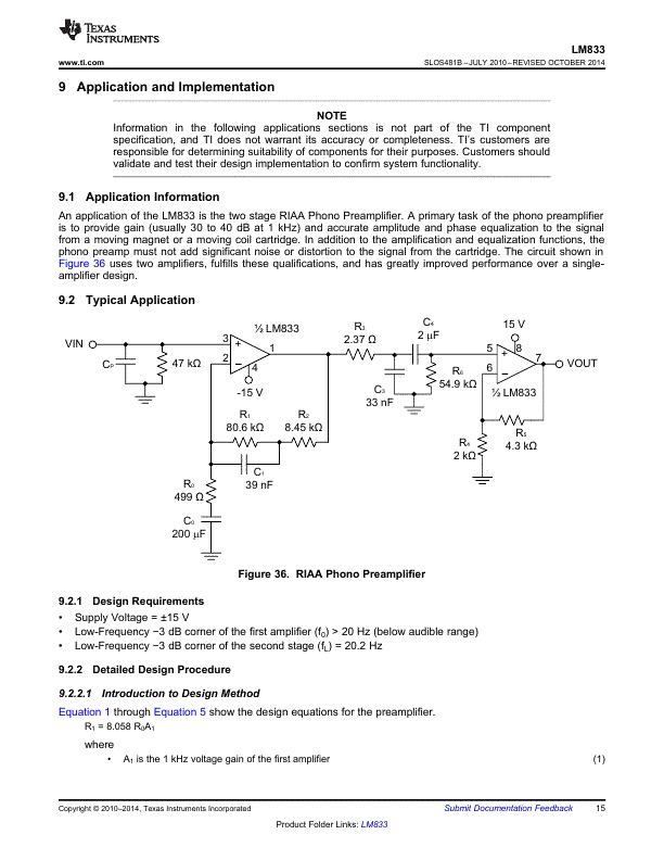

Два операционника на рассыпухе с коррекцией между.Работать будет без проблем, но если есть пара оперов, суета с биполярами лишняя.

лм833 от Техас давно есть, и схема не хуже вашей

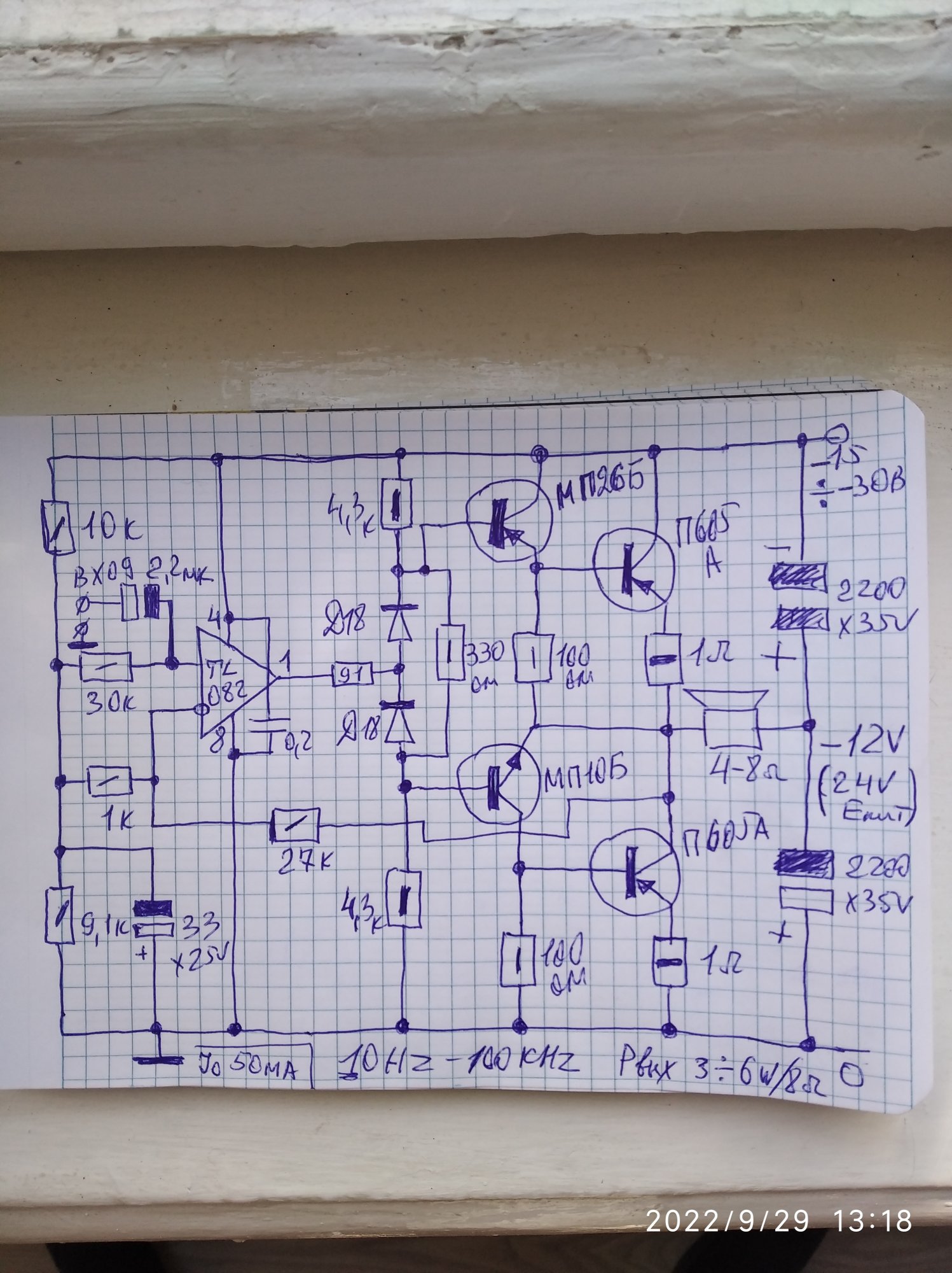

Сегодня макетил АВшничек на П605 с раскачкой опером.082й с полпинка -и побежали ,на полную до 100 килогерц, а с 544УД2 пришлось повозиться, ее неторопливые германцы заставили истерить, еле успокоил всякими коррекциями.В итоге остался 082й.
А когда стал слушать, столкнулся с непоняткой, по приборам идеальный синус на токе покоя 50 ма, а звук песочит и бас поджатый, куцый.Дал ток 120 ма, сразу услышал нормальный звук. В итоге забросил тему 605 -х, куриный у них масштаб, игрушечный.В приемник портативный самое то.А колонки тянуть не годится.

Смущает то, что опорная "земля" у входной части усилителя и у нагрузки выхода - разные. В процессе работы схемы между ними будет возникать переменный плавающий потенциал, ухудшающий точность слежения ООС - параметры конденсаторов в ИП ведь далеко не абстрактно-идеальные. То же самое, как мне скромно думается, касается и аналогичных схем с однотранзисторным входом.

Безопасность для колонок важнее тонкостей работы оос.И задача была послушать транзисторы в своей схеме, не по журнальной лохматых годов.
Одиночная емкость с нагрузкой в землю даст грохот при включении.Да вы сами это прекрасно знаете.Спасибо за комментарии.
28,303
13,620
Схема по идее Худа на 806 германии существует и в двуполярном варианте питания со средней точкой вторички.Что тянет за собой схему защиты динамиков, попытка обойтись болтающейся в воздухе нагрузкой не сработала, получался триггер.В общем, непросто все.

Как это к корректорам относится?
