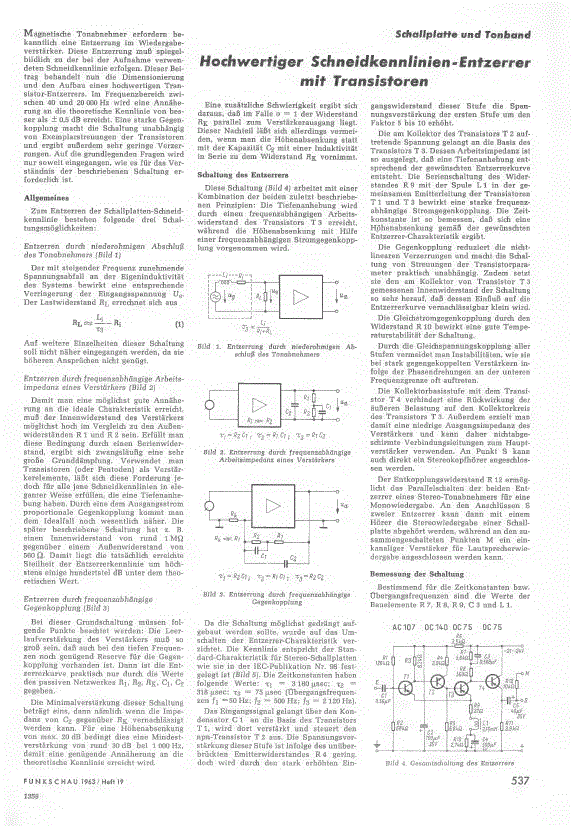

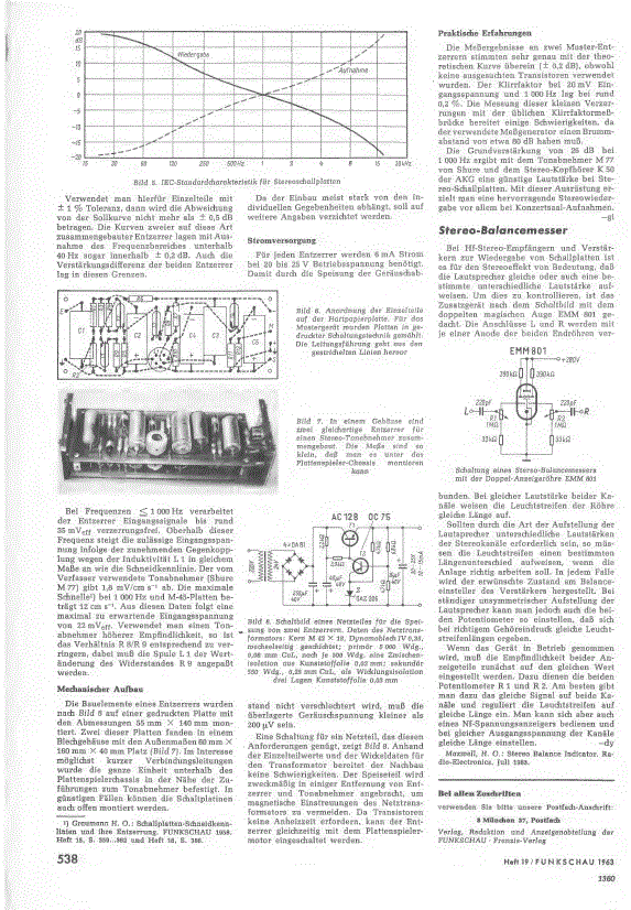

1963 год однако, это не ваши дурики с ОУ
......Дуглас Селф - инженер-электронщик и автор с особыми интересами в аудио. Он получил диплом с отличием по инженерии в Кембриджском университете , а затем изучал психоакустику в Сассекском университете . Он является автором шести книг по аудиоэлектронике, ряда патентов.... работает с несколькими крупными компаниями, включая Cambridge Audio , TAG-McLaren Audio и Soundcraft Electronics ....

Когда выкладывает кто нибудь схему и говорит не "ваши дурики с ОУ" стоит ожидать что и статейку можно прочесть, и схему посмотреть. Ан хрен там плавал. Не видно нихрена. А покрупнее никак?

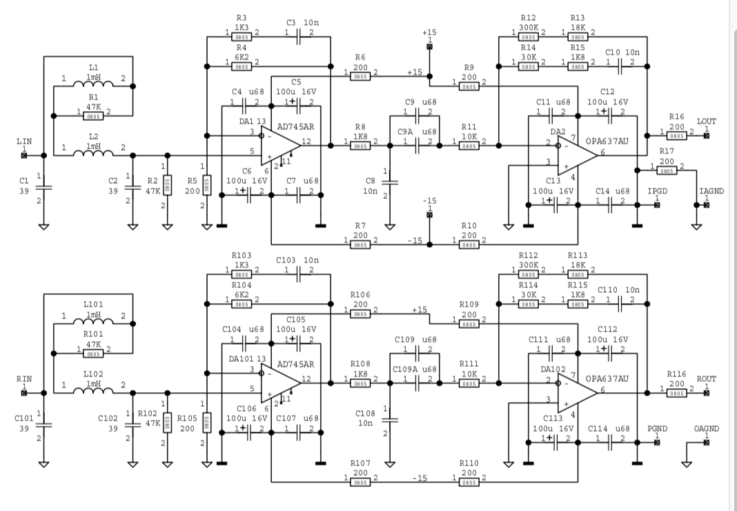

Такая устроит
Здесь хорошо, с коррекцией L1
тау1=0,568мкф*5,6ком=3180мкс
тау2=0,568мкф*560ом=318мкс
тау3=2,16мгн*27ом примерно 75мкс
Настройка простая, крутишь индуктивность L1, она подстраивается, пока сигнал 1000гц и 20кгц станут 0 дб и -19,6 дб(или 21 кгц -20 дб)

Которая на двух листах, 1963г

Спрошу иначе: зачем любителю измерительный корректор.
Для этого надо просто скачать статью(на русском в РХ) и прочесть.
-как подбирались и испытывались транзисторы. Почему одни хуже, другие лучше.
-обзор трансформаторов и их параметры.
-итд итп
Позволяет не только с бОльшей точностью АЧХ измерить, но и (частично есно) механические недостатки самой вертушки.
Да и корректор сам, заменой одного конденсатора превращается в стандартный, С высокими параметрами.
