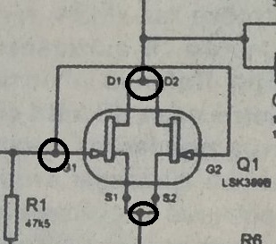

LSK наверное КПС104 сможет заменить...еще вполне доставаемо, хоть и дороговато из за позолоты
LSK вполне заменима подобранной парой 2SK170. Это уже стандарт у аматоров. Они в продаже есть, не дорогие. Найти КПС тоже непросто, да и смысла нет, она хуже.

К тому же рисовать просто запараллеленные полевики как дифкаскад- и обман и самообман одновременно.
Где там такое?

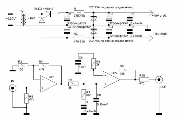

Будете смеяться.Но обычного TL082 вполне хватило сочинить и отслушать двухкаскадный корректор,который потом поделали многие , там уже трудился опер получше, ОРА2134.Только сказать про огромный отрыв по звуку не могу, разница скорее в нулевом смещении на выходе у ОРА2134. Для удовольствия от звучания нужно не так много, как про это думается, а битва за престижные параметры уводит в сторону от главного .Хотя, сочинить простую,качественную и звучную схему чертовски приятно.Чего уж.

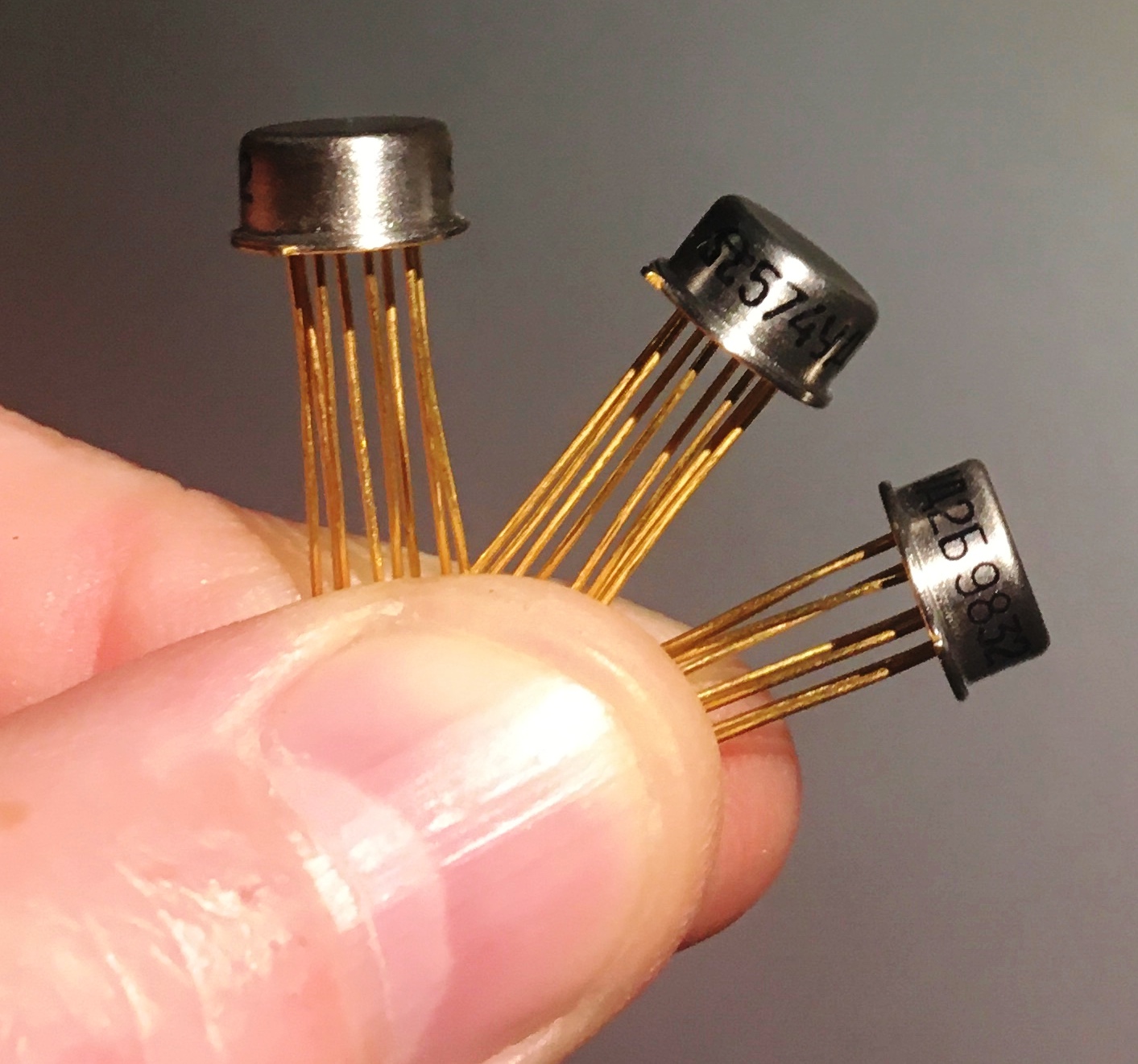

574уд2 можно применить в металле желтом))?
А смысл? Разве что сравнить в макете оба варианта и взять лучший.Дядя Паша погонял разные опера в пластике , 544уд2, пластик разный и он хуже металла.Я тоже сравнивал и там есть отличия не в пользу пластика.Зато цена пятак

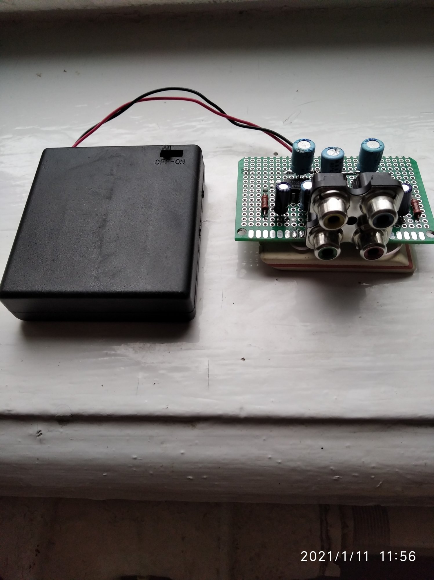

Трансы есть,и есть платка с питанием от батареек на 538УН3.Каждый вариант по-своему интересен, пользуюсь обоими.
    295.4 KB · Просмотры: 247

544уд2, металл и пластик обе хорошИ. 574уд2 двухканальный, мне неудобно, попробовать можно. Еще 154уд1, 154уд2 хорошие, делали все в г. Рига, и 544уд1,2, 574уд1,2
    436 KB · Просмотры: 202

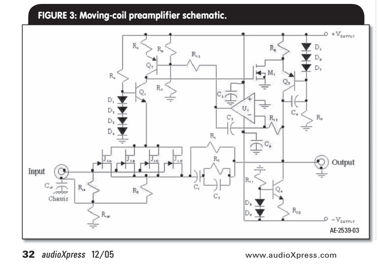

Корректор для МС. Автор Норман Таггерт (бывший ученый-астронавт NASA).
Публикация (подробная, с расчетами) в трёх номерах журнала. Журнал авторитетный, но лично мне этот корректор не совсем по душе. Но на вкус и цвет....

Автор: "Предусилитель объективно имеет приемлемые характеристики."
Шум -76дВ хороший показатель.
Цикл статей о фонокорректоре (в трех номерах) интересен для аматора-конструктора. Автор описывает очень подробно методику (это не первый его корректор) проектирования.

Вот зачем было на вход УК-МС ставить джфеты? Мосфет во втором каскаде УК тоже из разряда жести.
Точно такие же вопросы возникли и у меня.
Но в те же годы, появились корректоры Никитина и Мусатова с джетами на входе. Видимо такое увлечение было, джетами. Опять же проще с ними.
