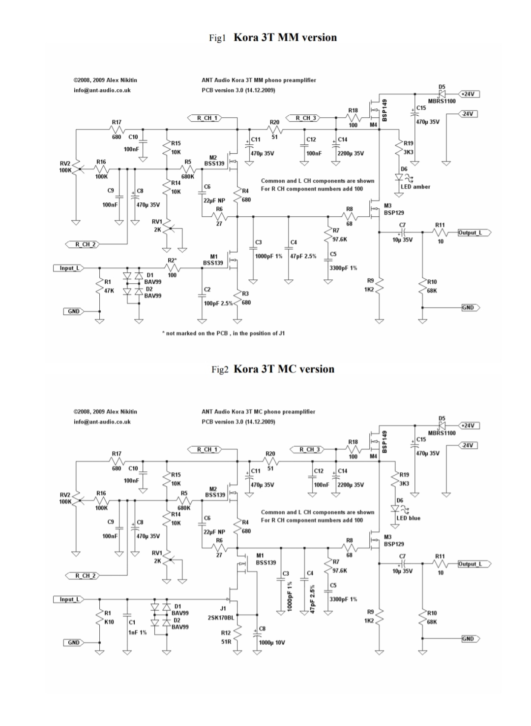

Ещё схемы А. Никитина:
Эти корректоры Алексей производил серийно. Не знаю сколько, но они продавались и были хорошие отзывы.

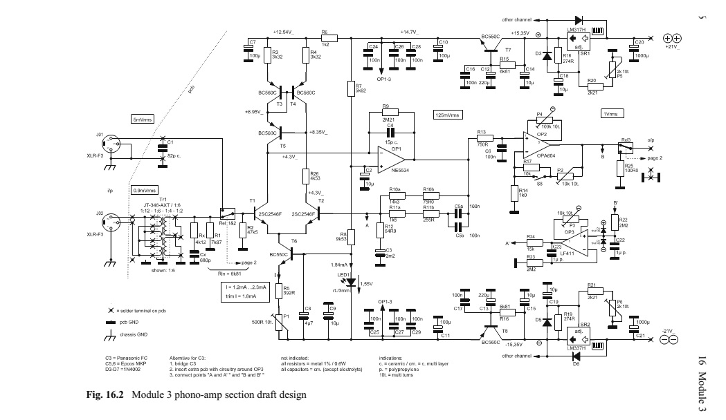

Вот схема Селфа, книжку тоже прикладываю, кому интересно. Занятное чтиво, да. Полезная.
Теперь о минусах- куча электролитов большой ёмкости в тракте - не есть гуд. И входной каскад корректора на NE5534 будет вносить порядочно искажений, особенно на высоких, так что схемка будет немного шепелявить.

Про корректор селфа. Моделирование показывает что схема хорошая. Входной каскад имеет не очень большое усиление и стало быть искажения тоже в нём невелики. Но вот выходной нормирующий усилитель нужно делать более линейным- основной источник искажений в этом ук как раз он. Моделировал целиком на не5534.
У него есть несколько вариантов. Схема одна, разные ОУ. Это принципиально.

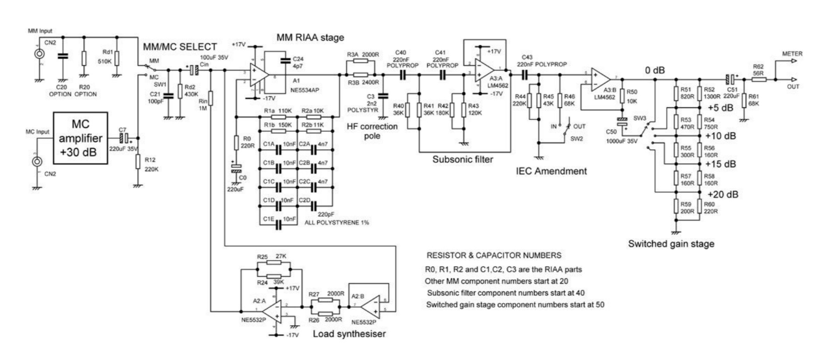

Корректор Б.Вогеля (бюджетный)

У него есть несколько вариантов. Схема одна, разные ОУ. Но первый всегда 5534. Это принципиально.
Все 5534 вполне себе тянут. Апгрейд выходного каскада собственно тоже очень прост- два транзистора добавить и будет прям сверхлинейный корректор(ИМД -160дБ, примерно), правда не знаю что там с шумами. И "охлаждёнку" пока тоже не моделировал.
Единственное, что порадовало ток первого каскада. Мало у кого хватает мозгов на подобное.

Не имеет смысла моделировать. В реалии эффект меньше. Найду, выложу цифры реальные, Вогель проверял в железе.
Примерно как ALSS написал.

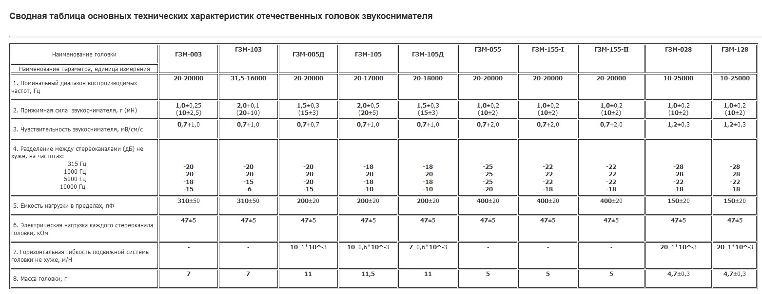

у меня нет нормального эквивалента головки
А зачем он?
Уменьшаем шум нагрузочного резистора 47кОм. Маленькими шагами, там-сям, в сумме заметно.

А зачем он?
Ага. Только головка это сложная комбинация индуктивности и ёмкости.
Вы не совсем поняли для чего нужен этот узел.
Он уменьшает тепловой шум нагрузочного резистора 47кОм. И только.
Шум, от комплексного сопротивления головки, это уже другая песня.
Я прекрасно знаю для чего нужен этот узел. Но без эквивалента играться с этим узлом- толку никакого, ибо он взаимодействует и с комплексным сопротивлением головки и даже(вот уж открытие) и с комплексным сопротивлением операционника. Поэтому если что то хочется измерять в модели- неплохо всё таки иметь эквивалент.
Или просто забить на это дело посчитав что "малошумящести" 5534 итак хватит.

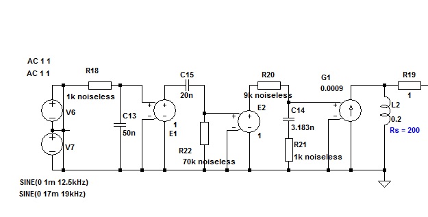

Не сказать бы что слишком многого, это вот эквивалент головки воспроизведения кассетной. Довольно точно отражает, скажу прямо.
А что там Шкритек, можно поглядеть? Не видел.
Элементарно. Последовательно: генератор - сопротивление-индуктивность.
Блох вылавливать в симуляторе это правильно, но нет смысла. Т. более с ОУ.

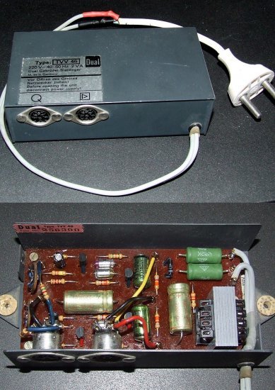

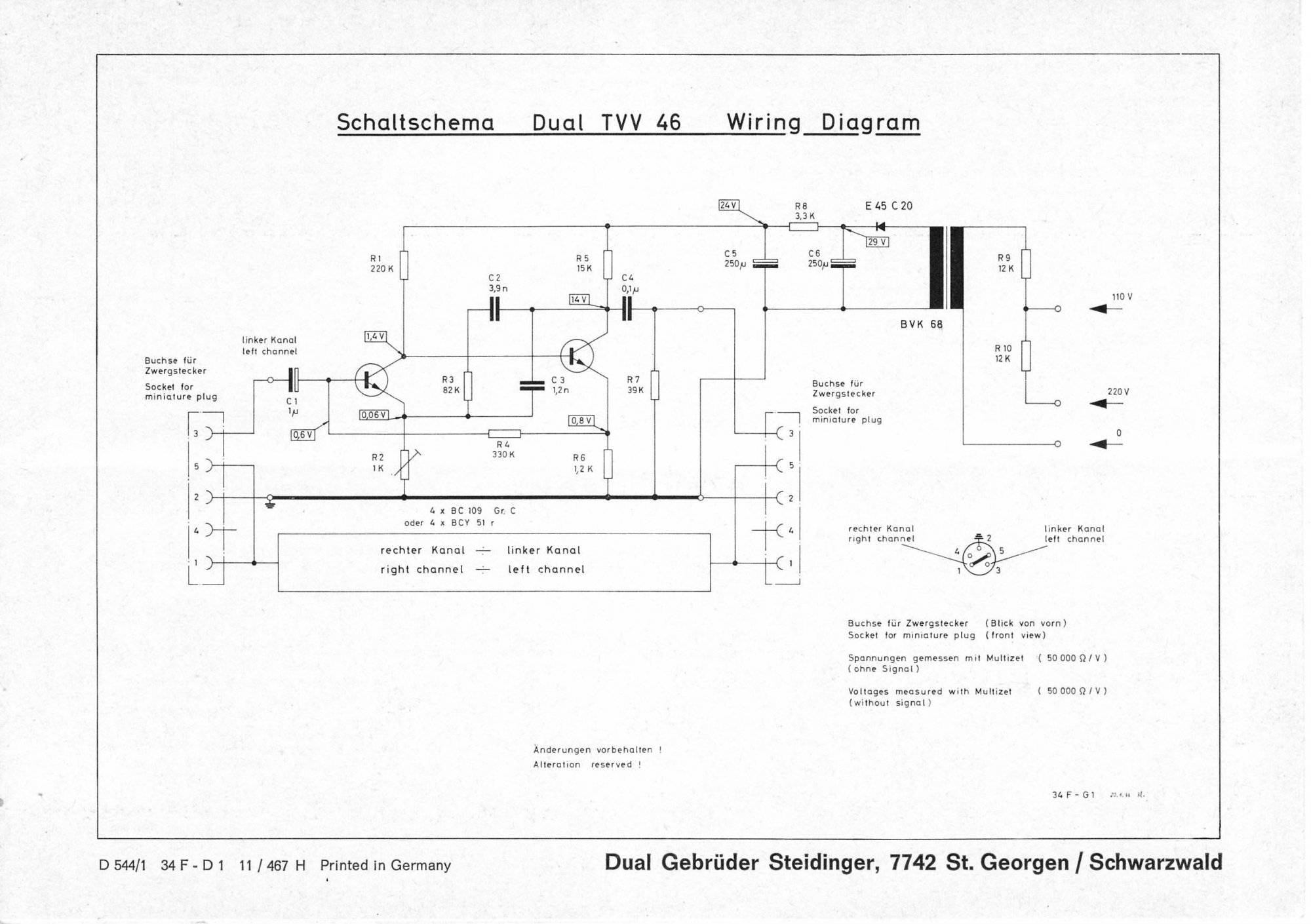

Новый ап от Улдыс, это круто!
    296.6 KB · Просмотры: 517
    61.2 KB · Просмотры: 466
    153 KB · Просмотры: 463

46й непрост, там оригинальные решения, о которых Никита на АПе говорит, а я макетил схему, там много потаенных вещей.
Без обид. Я в этой схеме не увидел ничего оригинального, кроме желания сэкономить даже на такой сверхбюджетной схеме. Отсюда возможно и "магия" в звуке. Может я не там смотрел?

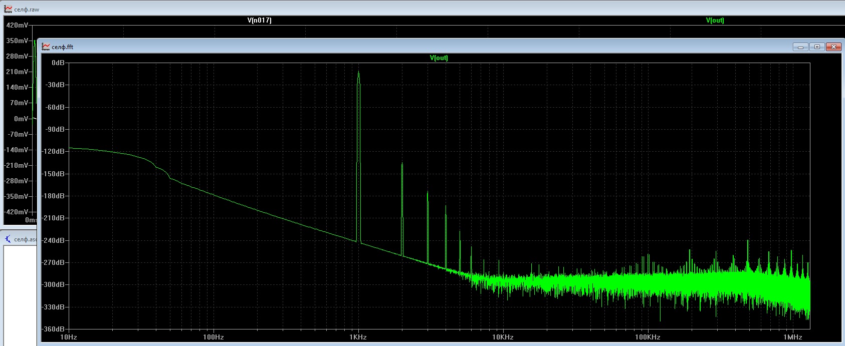

Мне очень нравятся рассказы про замечательные ламповые спектры, прям обожаю. Вот снял спектр с корректора Селфа, 1кГц -, входное -номинал 3мВ.
Собрано на дремучей NЕ5534 , про них ещё Хоровиц с Хиллом писали в искусстве схемотехники аж первого выпуска.(конец семидесятых)

Думать собрать схему из четырёх транзисторов(стерео же) -это конечно мощно. В таких случаях надо думать минут 15, иде же мои транзисторы в тумбочке валяются? Чтоб уж сразу понять надо- ненадо.
Есть одна тонкость- качество звука вертушки зависит от корректора совсем не на 100%. Я бы начал с поиска нормальной головки. Ибо "нераздельная стереопанорама" зависит больше от неё.
В корректоре нет проблем получить разделение хоть 90дБ, а вот головки..
Отсюда все разговоры про некий "чудесный" ТВ-46- они больше в пользу бедных.
