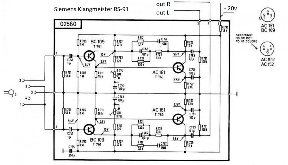

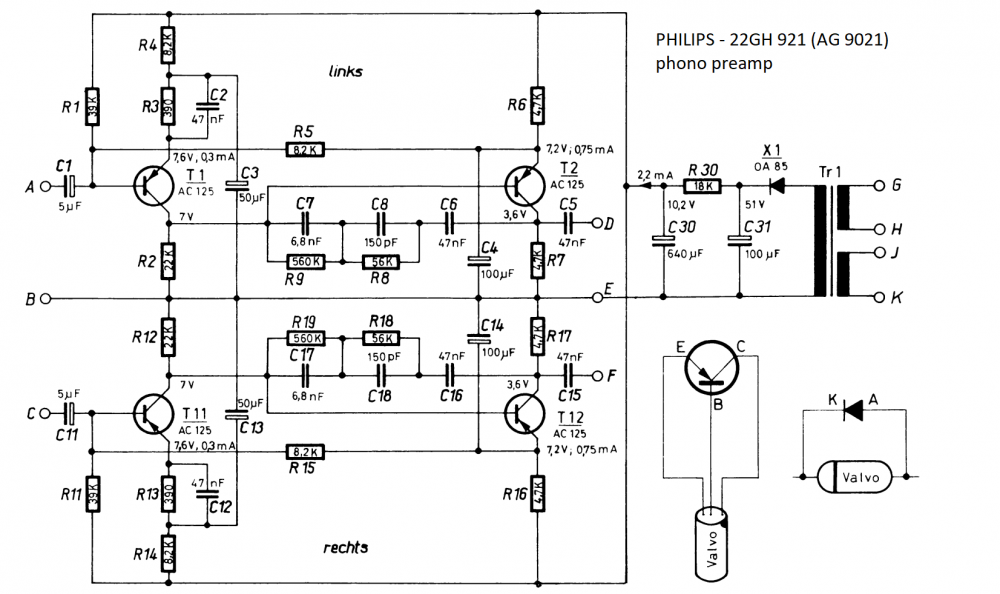

А филя с симой работали и с 20 вольтами нормально, и наш тоже
    351 KB · Просмотры: 353
    362.6 KB · Просмотры: 322
    84.9 KB · Просмотры: 309

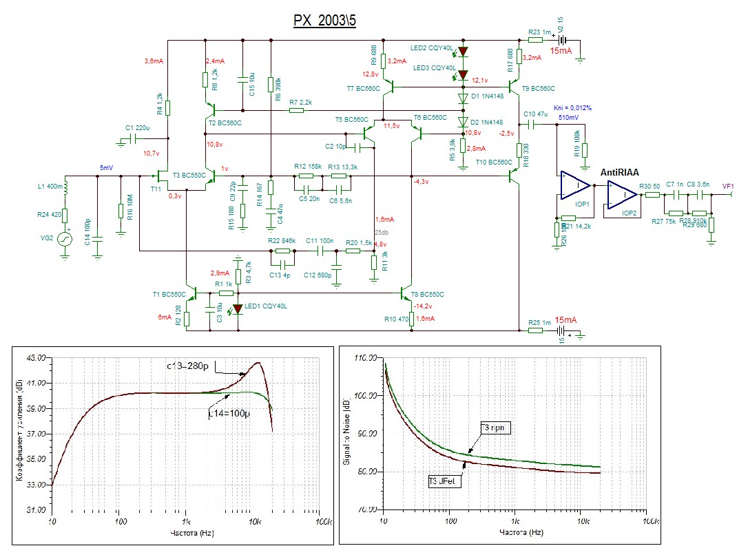

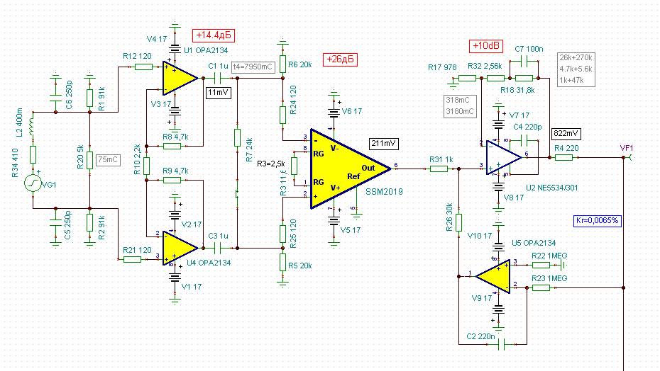

Оригинальный диф. каскад и симулятор нагрузки звукоснимателя (47кОм) у корректора М. Жавеля (Радиохобби 5\2003 + ссылка на первоисточник). К большому удивлению, симуляция схемы дала приличные цифры.
Коротко.
-для катриджа лучше полевик.
-для низкоомной цепи ООС лучше биполяр.
Плюс нагрузка 47кОм симулируется высокоомными (R22=846кОм) сопротивлением.
Всё это снижает уровень шума корректора.
Лучше почитать журнал. Там Сухов всё четко, с цифрами расписал.

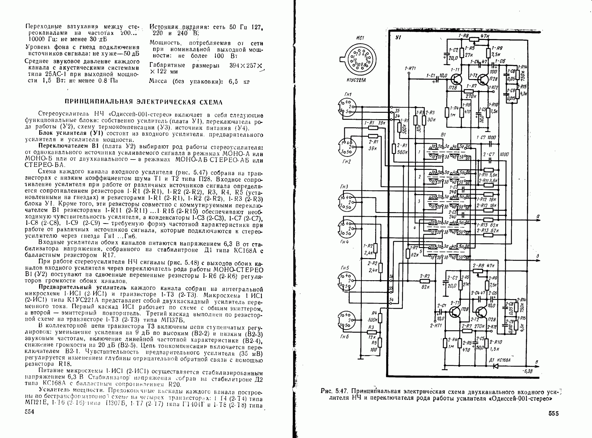

Еще в 80-х годах своему другу сделал на Одиссей-001 рокот-фильрр
    419.4 KB · Просмотры: 250
    374.8 KB · Просмотры: 248

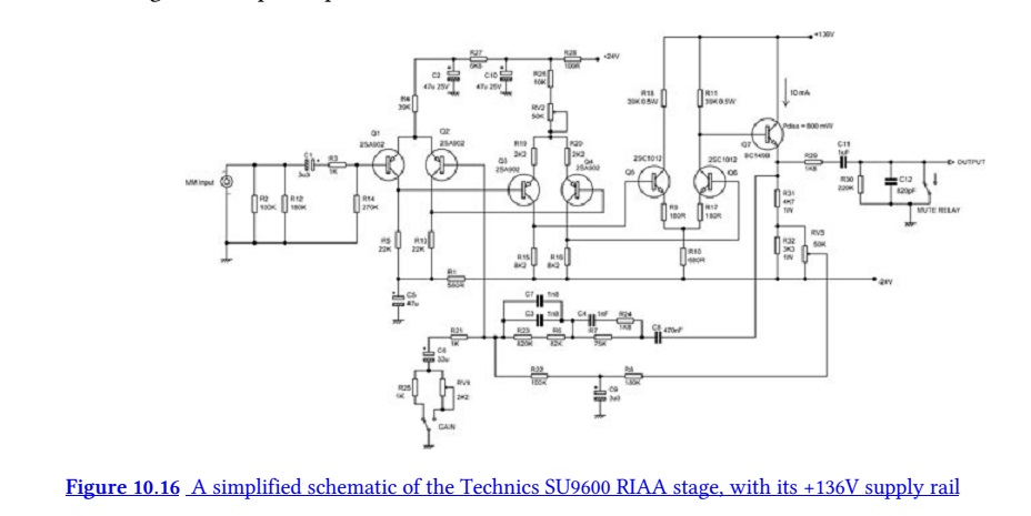

Не предполагал выкладывать, но к спорам о чудовищных коэф-тах перегрузки и ламповым напряжениям:
Выходной каскад под напряжением 136 вольт.
По мне так это дикость.

При коррекции в цепи ООС такие напряжения как 100 и более вольт не нужны, там в действительности хватит и 30 В.
На транзисторах даже при плече питания 15 В (общем 30 В) амплитуду не то что в пять, в 10 В получить не проблема.
С каким КНИ? Чур без рук, т. е. без обратных связей.

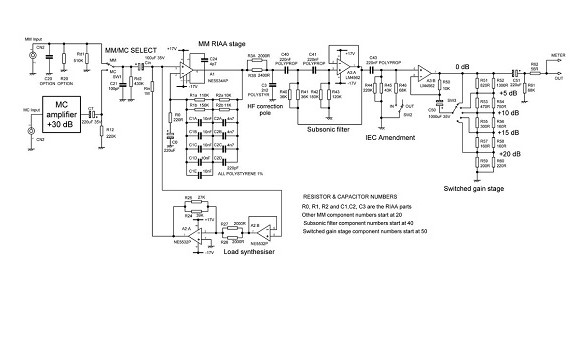

Схема австралийского конструктора Д.Сельфа. Специально разработана для возможностей рядового и начинающего радиолюбителя.
Создана на дешевых и доступных деталях.
Баяны конденсаторов и сопротивлений не сдуру, а что бы не мучиться с подбором. Купил 6шт - попал в точку.
Параметры отличные.
Подробно в переводе и платы в Радиогазете.
