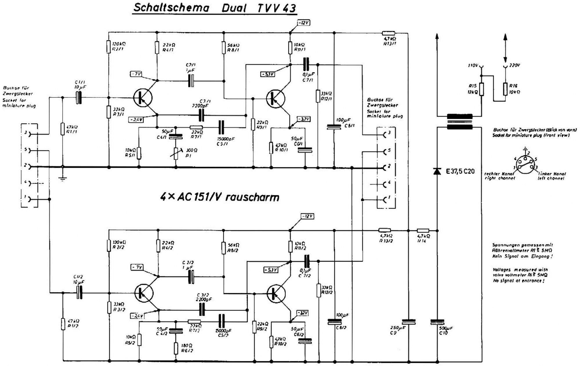

Дуаль - классика, даже во многих ОППВ стоит, и ничего
Это не какой-то Сухов-Кенвуд-Ямаха...

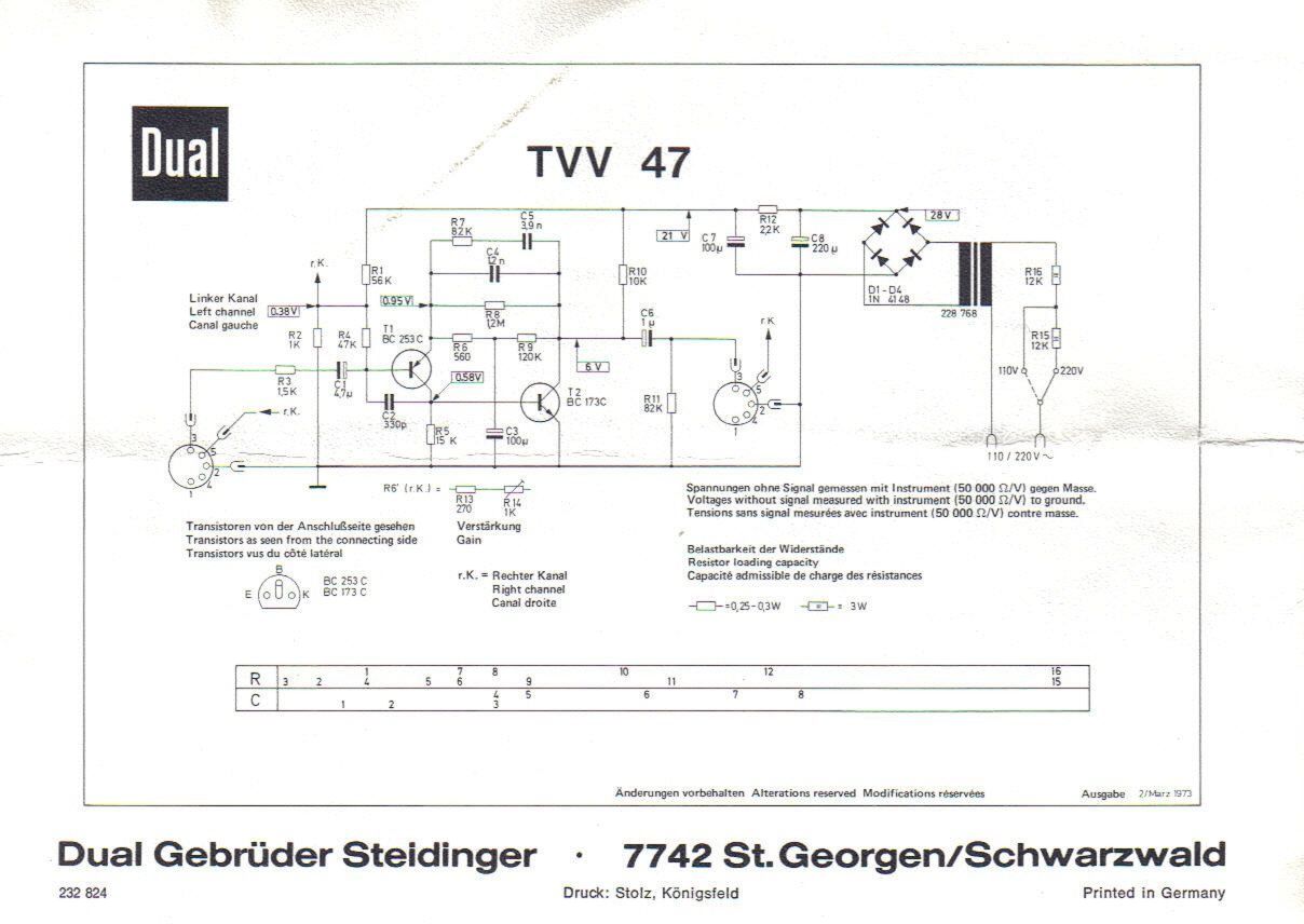

По причине дремучести и невежества , собрал и измерил оба варианта корректоров, TVV-46 и TVV-47 , без симулятора, по- хамски, по приборам и на слух. Отслушал оба , сделал оцифровки , действующую плату забрал один залетный аудиофил, цепанула звуком. Сорок седьмой опубликован в журнале, там же оцифровки. И чего мне страдать по чему-то другому, ежели эти устройства вполне достойные.
Вообще у этих корректоров получается весьма низкое выходное напряжение, так что их ещё надо серьёзно усиливать. Ибо 60мВ- это значит что придётся громкость усилка выкручивать на полную, ну и шумы, шумы- будут. Или пред нужен хорошо-усиливающий.
Усиление там явно выше ваших цифр, откуда 60 милливольт? Нормальные 300 -500, в зависимости от бошки.

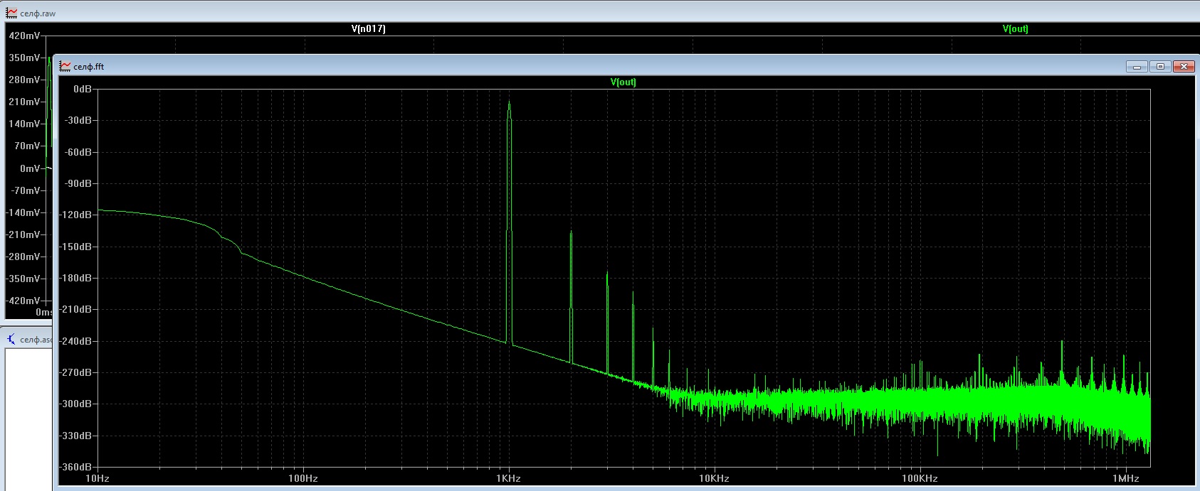

Интересно, а -300dB - это ещё не "тепловая смерть вселенной"? А -360dB? :oops:
Я, как неспециалист, просто интересуюсь... :unsure:
А это значит что там просто ничего нет. Или вернее шумы- которые моделирование при расчёте в данном режиме никак не учитывает.

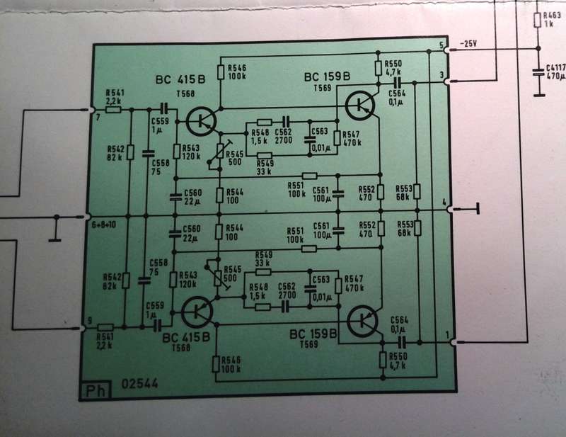

Elac, тоже классика, на мой взгляд более правильная. Почему правильная? Потому, что в ней присутствуют два конденсатора, на которых сэкономил Dual.
Так ,что измерения параметров- одно,но слушать нужно в первую очередь.
Вечная борьба объективного с субъективным.

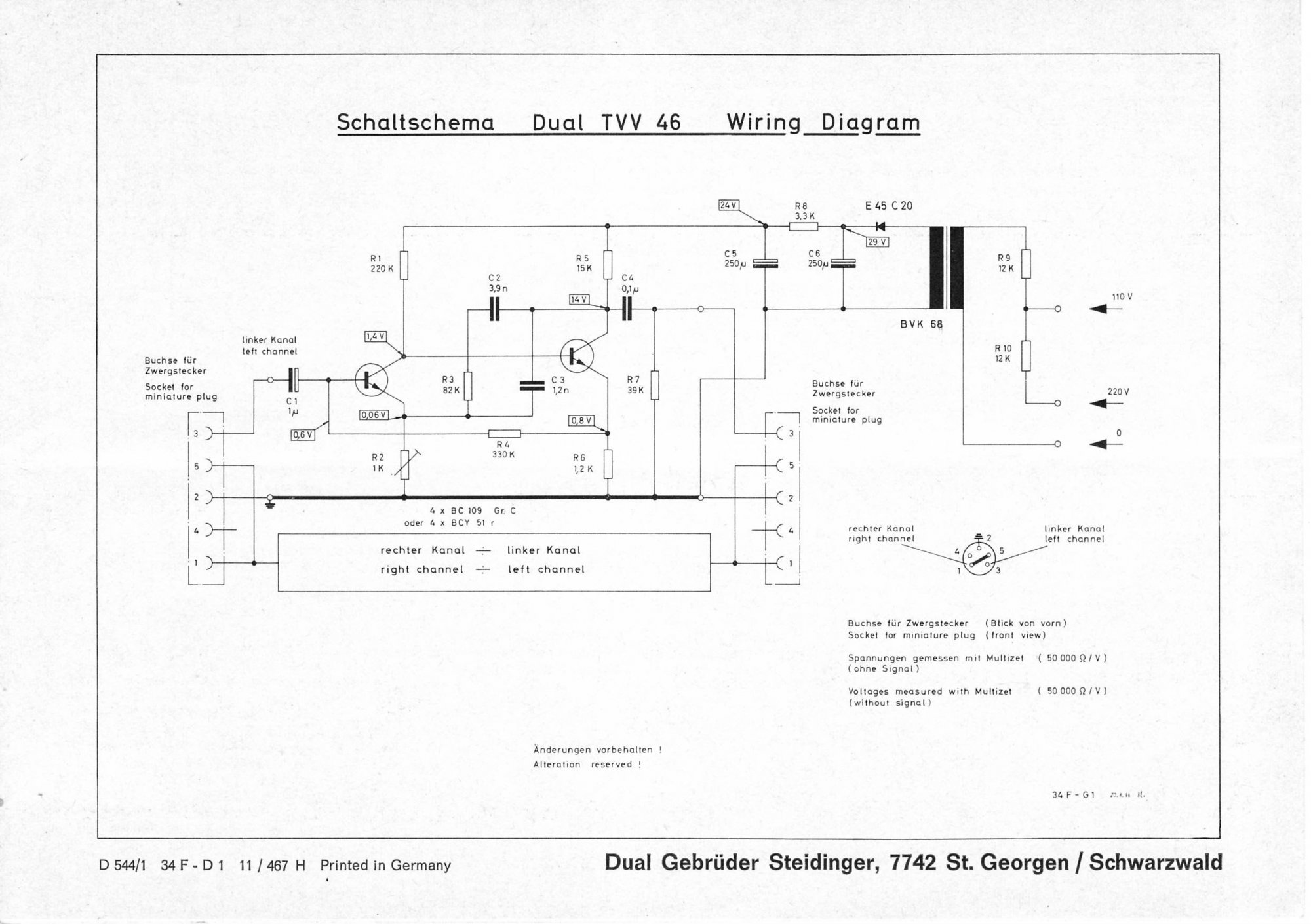

Я тоже думал, что умный, а Дюал жадный дурак, сэкономил электролит в эмиттере.
Но скажите, почему резистор с эмиттера второго транзистора в TVV-46 явно выше нормы, аж 330 ком, хотя по понятиям должно быть в районе 50 ком?
Думаю потому, что этот резистор стал выполнять несколько другую функцию. В стандартной схеме, ОС разделена по постоянке и переменке. А в Dual такого разделения нет. Поэтому Вы сами обратили внимание на влияние головки на АЧХ. Она стала элементом ОС.
Скажу страшное, сопротивление схемы по входу у TVV-46 ровно 50 килоом, несмотря на 330.
Да уж! Хреновы Дюаловцы - смогли ведь!
Интересно каким они симулятором сработали?
Подозреваю, у них модель головки правильная была.

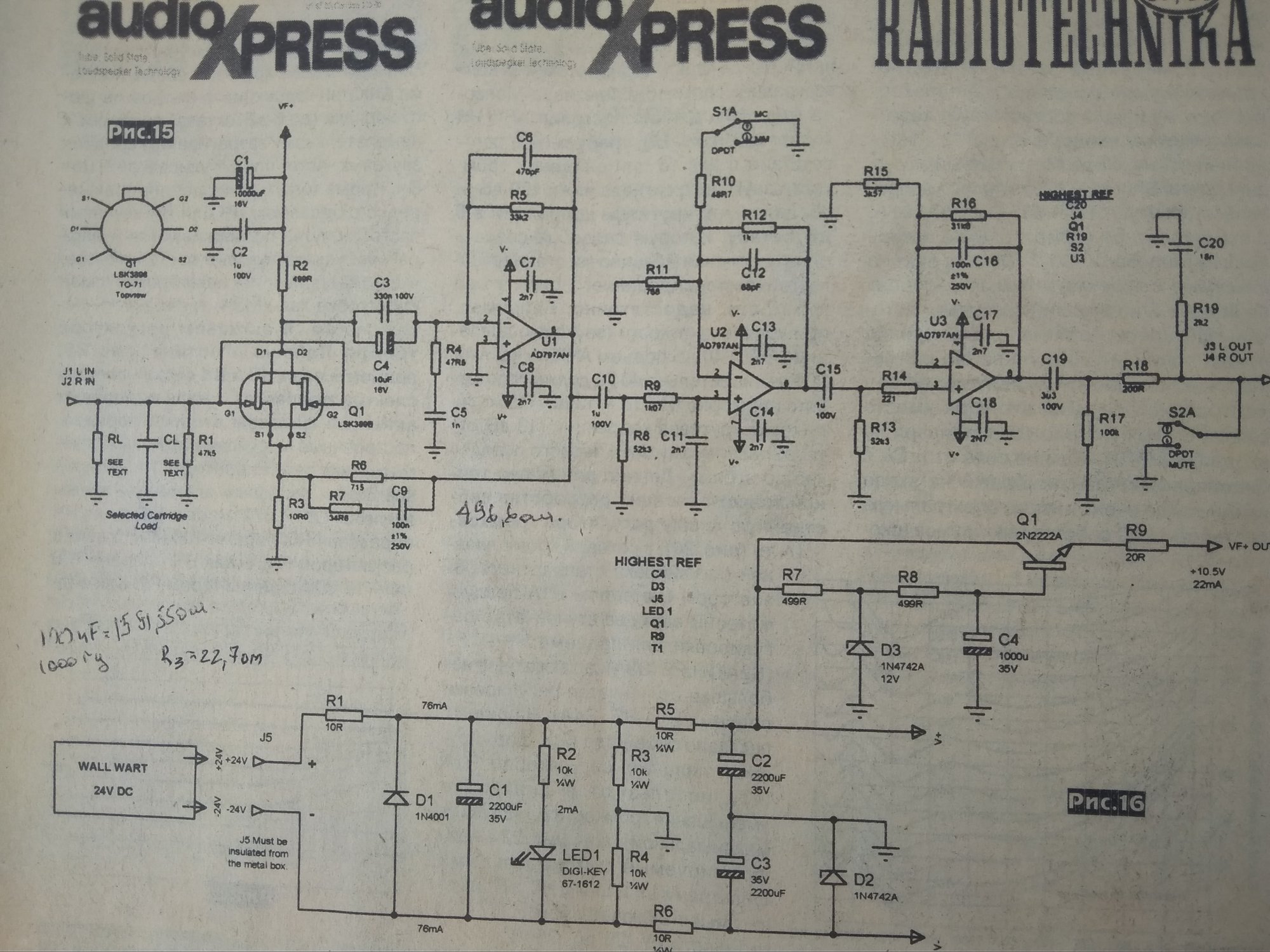

IgorE
1 Янв 2021
2,873
1,361
74
Берег ЧМ

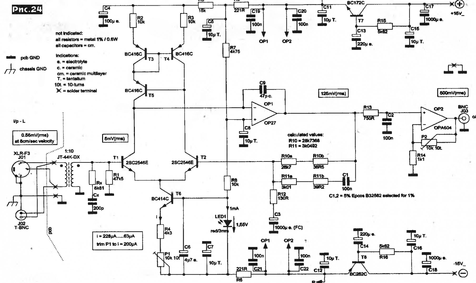

В этой теме уже пару раз этот вопрос рассматривался. Корректор из сообщения №101 и корректор Д.Сельфа. Как оригинально назвал это Леонид - охлаждайка.
В натуре сопротивление 330кОм, но головка видит его как 47кОм. Амплитуда сигнала на нем в 7 раз больше (в этом случае) Этим уменьшаются тепловые шумы нагрузочного сопротивления.
Не буду выкладывать подробные расчеты, но сопротивление 47кОм в связке с головкой создает шум со спектральной плотностью примерно 7нВ/корень Гц. (зависит от комплексного сопротивления головки), что превышает шумы приличных входных транзисторов. Больше сопротивление-меньше шум.
По этому цифры полученные приборами "на столе", не совпадают с реальными при подключенной головке.
Т. что ничего страшного в этом нет.
Корректор Вогеля для измерительной лаборатории с более высокими показателями ( в сравнении с бюджетным из сообщ. №132).
Лучше транзисторы, лучше ОУ ОР1. Ток дифф. каскада мизер. Для бытовой вертушки уменьшить С3.
Но эта версия конечно дороже бюджетного.
Интересно, он как то объясняет свой выбор токов и несимметричный выход с дифф. каскада.
IgorE
1 Янв 2021
2,873
1,361
74
Берег ЧМ
Статья, с этим корректором, на 100% посвящена реальному выбору МС корректора. В трансформаторном и бестрансф. вариантах. Эта схема там априори, как ранее проверенная.
Логично предположить, что ток выставлен по мин. шумов этих транзисторов. А про выход я не понял.
Несимметричный съем сигнала с первого дифф. каскада, когда за ним стоит опер с дифф. входом, нелогичен. Что касается токов, то в обоих вариантах используются МС трансы, и подход, по идее, должен быть одинаков. В первом случае указана работа и с ММ головой, но там ток, как не странно, на порядок больше. Вот мне и хотелось узнать, он это как то объясняет.
IgorE
1 Янв 2021
2,873
1,361
74
Берег ЧМ
R1 =47кОм, корректор применяется и для ММ головок.
Из статьи "...усилителем послужил ранее разработанный ММ корректор..."

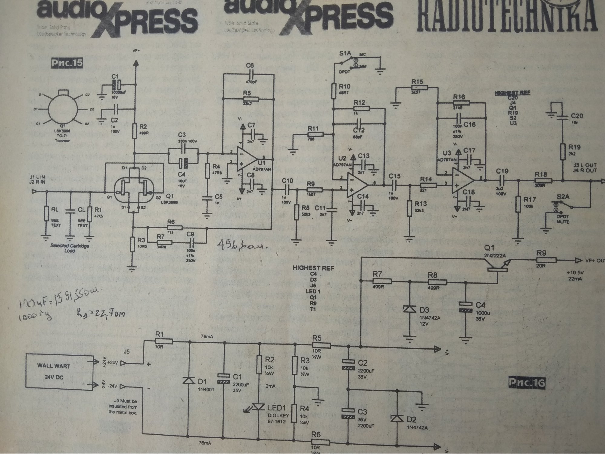

Давайте проедемся по субъективным параметрам которые якобы "высокие" без применения даже симулятора.
Смотрим.
1) ОУ ОП1 охвачен некоей коррекцией в размере 47пФ. То есть довольно быстрый ОУ превращается примерно в некий ОУ со скоростью нарастания 0.1 в\мкс и усилением на 20кГц примерно в 30дБ. То есть сам себя то он линеаризует, а окружающую схему- не то чтобы очень.
2) Выходной ОУ- сразу ясно что это неинверт без слежения на входе , стало быть его динамическая входная ёмкость нескомпенсирована и искажения могут подрасти в сравнении с ДШ.
3) ну и входного дифкаскада токи довольно приличные входные и с ними ничего не сделано- значит будет немножко шуметь.

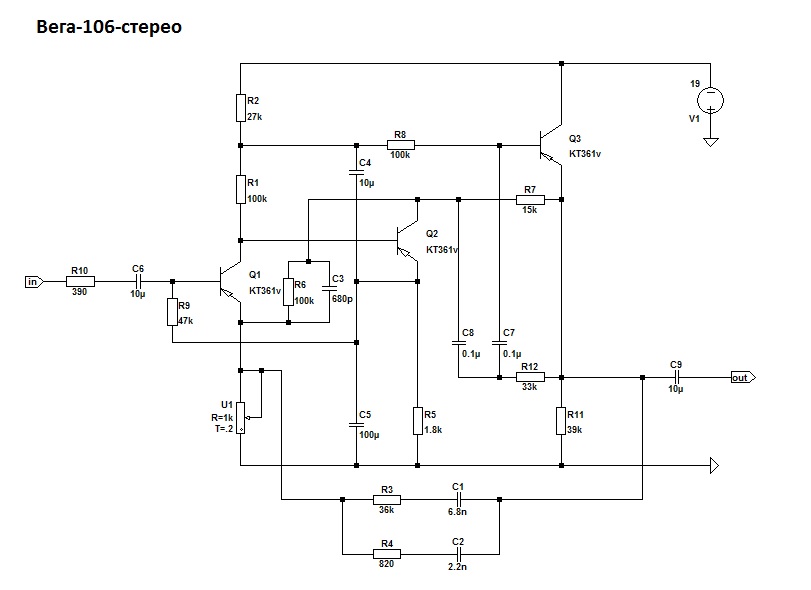

Между прочим Веговский корректор очень приличный сам по себе. Поставить что нибудь вроде ВС557 и будет вполне -вполне. Отечественные инженеры явили чудо- а никто и не заметил. Всякую хрень копируют.
Лихо вы внедрили фильтр вч внутрь общей оос.А схема ничего, жаль, к моменту знакомства с TVV47 от Веговской платы ничего не осталось.Сейчас бы за вечер доработал и измерил.

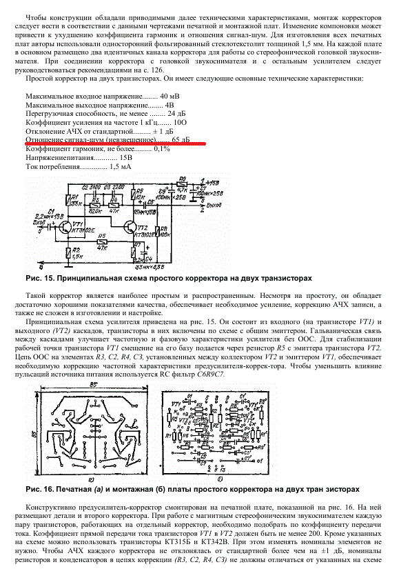

Эт смотря как измерять, я невзвешенное
    519 KB · Просмотры: 373
  • Практические-схемы-высококачественного-звуковоспроизведения-Атаев-Болотников_019-1.gif
    59 KB · Просмотры: 376
Сколько уже официальных стандартов существует? Пять, шесть?
Пусть будут...,для покупателя и продавца. В 99% покупатель в этом баран, а продавец рядом.
Но в спец. изданиях + цифры без фокусов, т.более для этого ни каких причиндал не надо.
Корректор Д.Колина. (Радиохобби 5\2007)
Параметры очень высокие. За счет применения малошум-х компонентов получаем и ММ и МС корректор, без специального узла с баяном биполяров (или спец.трансформатора) для МС головки. Это позволило сделать Тау1 в первом узле, что не стандартно, но и реальный коэф-т перегрузки огромный получился ( от20дБ на 1кГц, до 40дБ на 20кГц.)
По схемотехнике такого входного узла Д.Колин сделал шумометр с прекрасными данными.
Детали дорогие, а LSK купить вообще практически невозможно. Но схема простая, логичная. Повторить не проблема.
Я повторял входной узел (не корректор) на 2SK170. Отлично получилось.
Режет глаза электролит С4. Емкость небольшая его, заменить на пленочный фанатам не проблема.
Шум с ММ головкой -81дБ, с МС -75дБ. Коэфф-т гармоник 0,002% и выражен одной второй гармоникой.

Схема сия без AD797 или какого нибудь дорого опера моментально впадает в альпийское нищенство, прямо скажем. К тому же рисовать просто запараллеленные полевики как дифкаскад- и обман и самообман одновременно.
В простых решениях есть своя прелесть. Корректор того же Сухова, простенько и с шумами все нормально. Ничего не надо "делить и приумножать", не надо предпринимать никаких сверхусилий, и комплектация копеечная. Просто как пример.
Корректор Сухова по местным меркам- сверхсложный. Простенько это на двух транзисторах.. лучше конечно на одном.. а лучше вообще без них- на туннельном диоде, к примеру. А шо?
