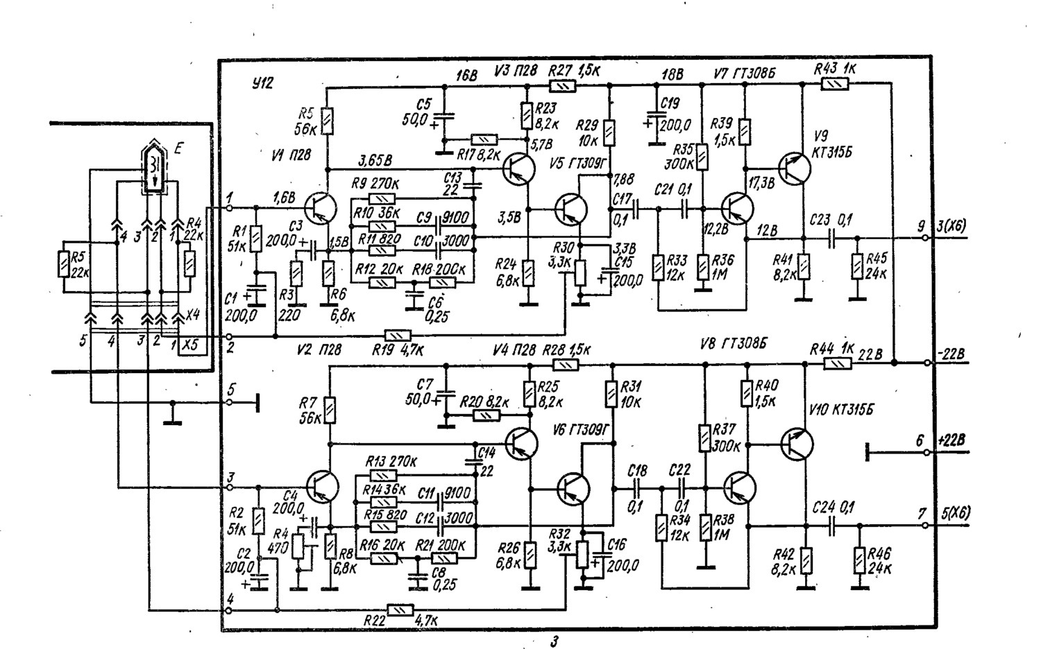

Примерно лет пять-семь делал профилактику Виктории-001, она точно класс. На коры тразисторные посмотрю, и в зад, ламповый всяко лучше, меня не обманешь.

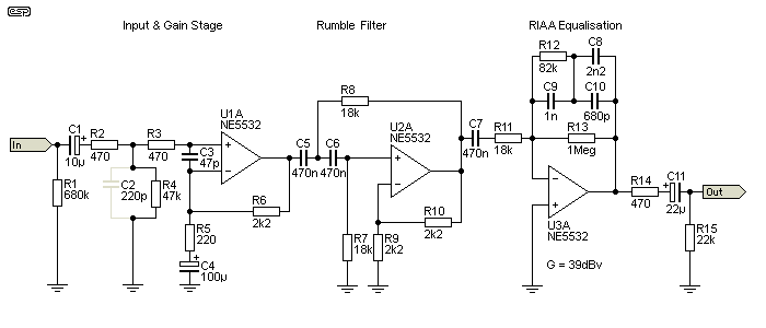

Снова попалась на глаза схема многострадальной Виктории с рокотфильтром. :) Мы тут уже дискутировали по поводу рокотфильтра. Если для кого этот вопрос еще актуален, то у Рода Эллиотта( https://sound-au.com/project25.htm) есть такая схема:
Из неё видно, что фильтр расположен после входного буферного усилителя и перед корректирующим. Такое построение я считаю более правильным и рациональным, чем фильтр на выходе.
Тут я с вами соглашусь. Довелось увидеть жуткую картину поведения тонарма , резонирующего с забавно покоробленной пластинкой , тонарм начал прыгать , отрываясь от дорожки.

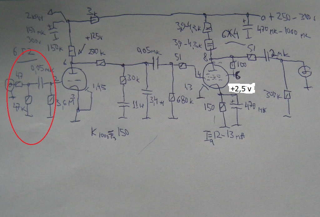

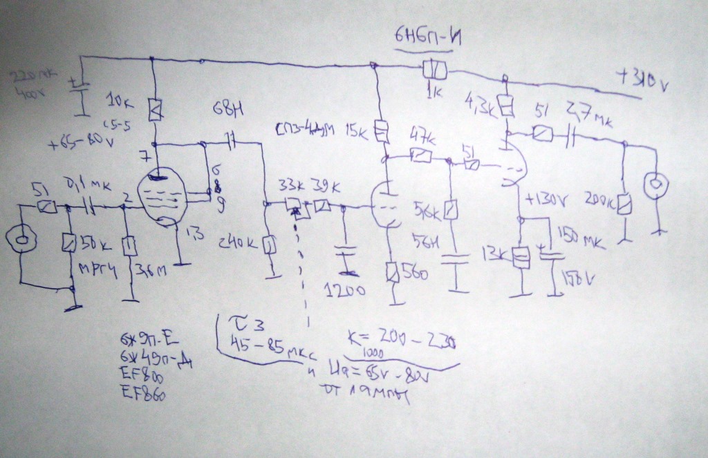

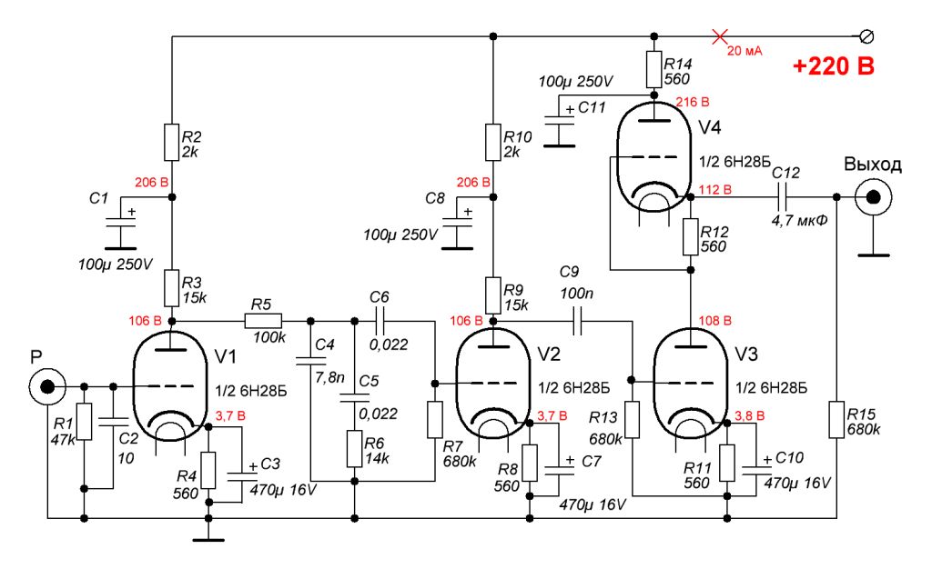

Тоже так
    175.4 KB · Просмотры: 238
13 Окт 2019
5,505
1,580
107
Свердловкая обл.

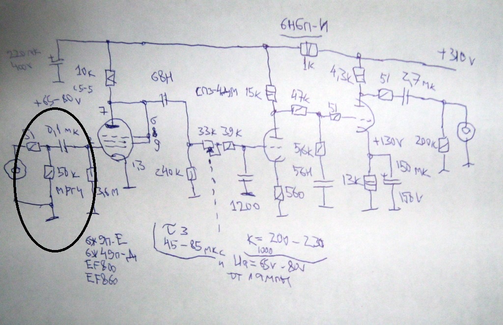

Чтоб понятней, тау 4
    202.6 KB · Просмотры: 215

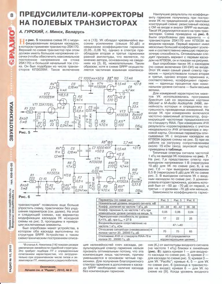

Попробовать сосчитать не пробовали тау 4? Помогает...
Или Гурского, тоже, причем нету постоянной тау 4
    208.7 KB · Просмотры: 313
Тау4 нормирована -7950 мск, не хотите делать, не делайте, но обводить кусок схемы с произвольными номиналами и называть это тау4 не стоит. У Гурского она 9400 мск, что намного ближе к истине.
Ближе, но при 9400мск (17Гц) сомнительная полезность.

Да, 0,02мкф*470к=9400 мкс
Тоже Гурский, 0,022мкф*680к=15000 мкс
Для Вега-106 ставил 47ком и 0,05мкф, оно лучше
    76.5 KB · Просмотры: 195
    158.9 KB · Просмотры: 183

Не знаю давно тов. Сухова
    466.9 KB · Просмотры: 146

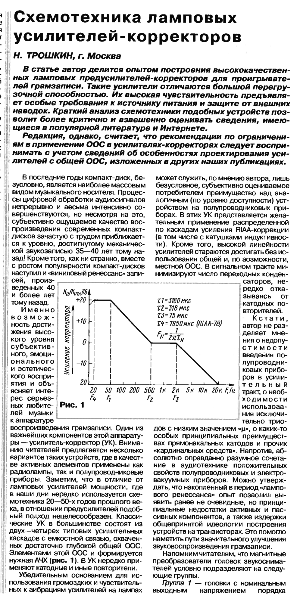

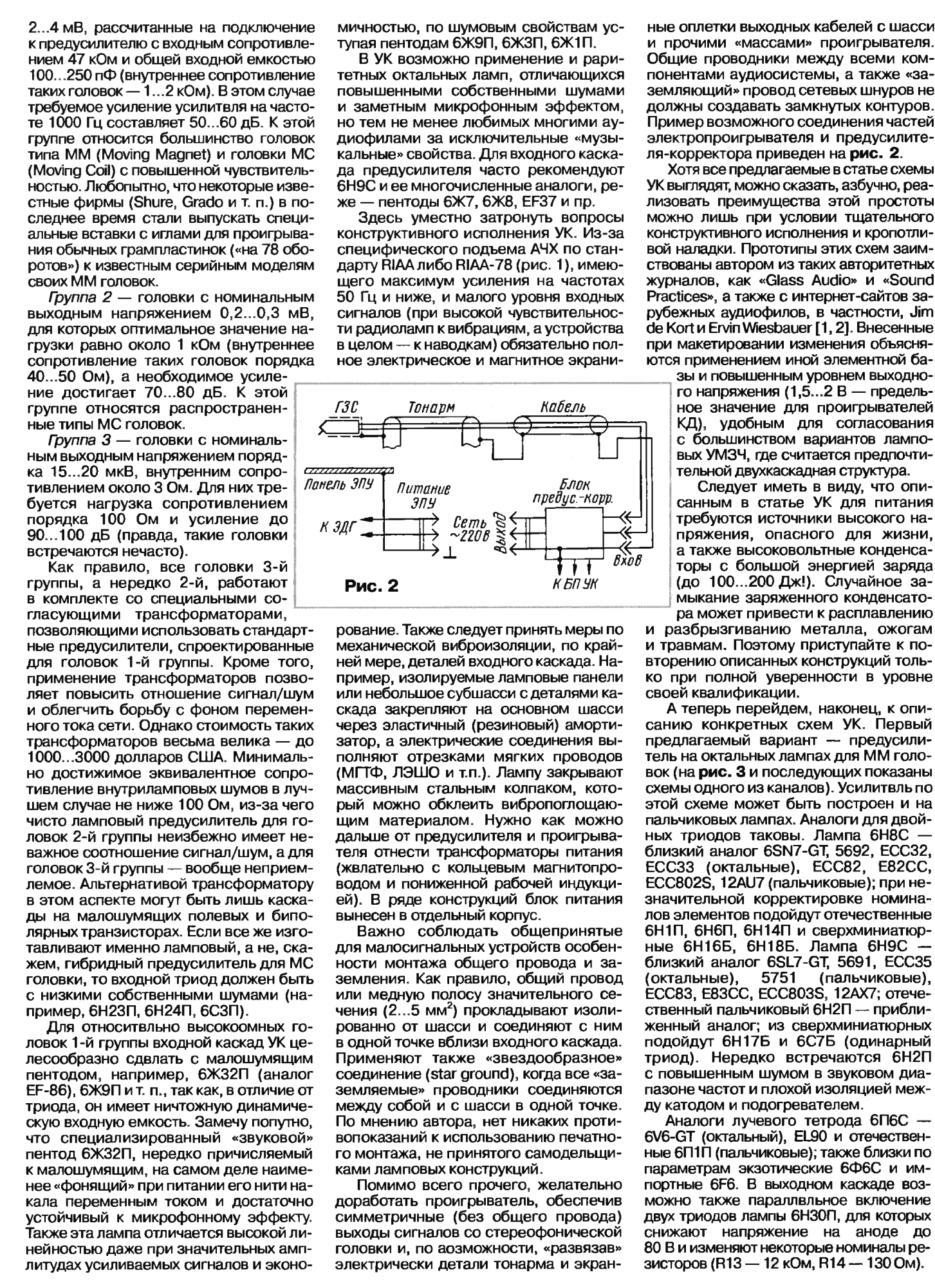

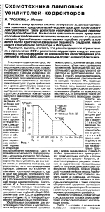

13 Окт 2019
5,505
1,580
107
Свердловкая обл.
Игорь, Никита Трошкин в помощь
    1 MB · Просмотры: 196
    1.7 MB · Просмотры: 209
