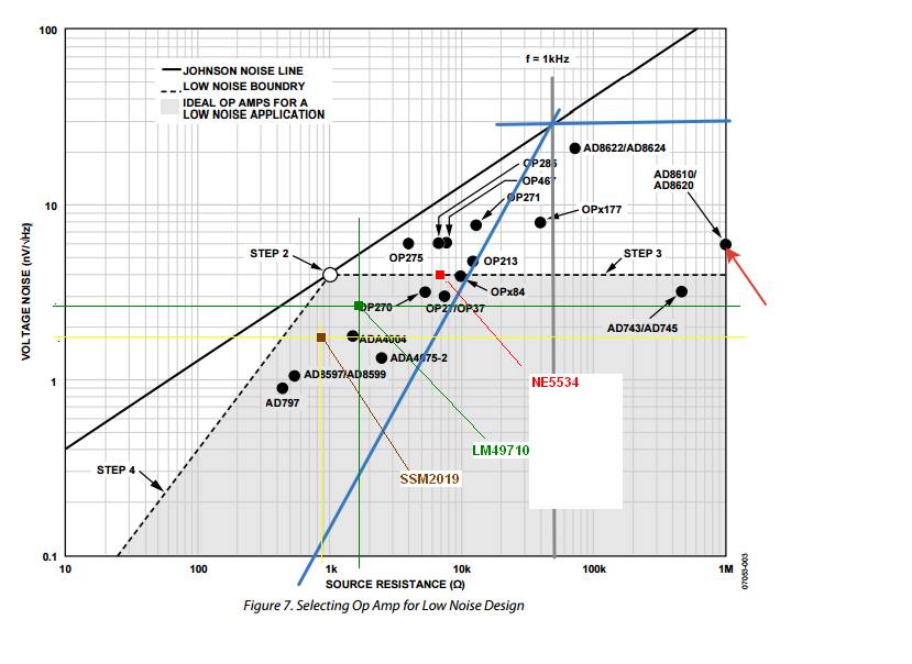

не понял у 538 низкое входное сопротивление?
Да, всего 10к. А из теории получаем примерно такое, а нашем случае при низкоомном источнике получаются шумы напряжения.

получается в сильно примерно))) полевой транзистор выигрывает перед биполяром?

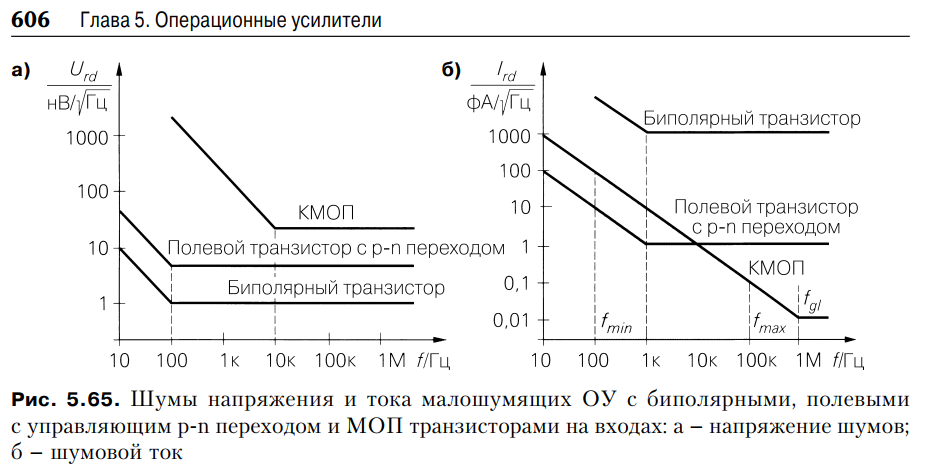

Если преобладающие шумьі токовьіе.
Другими словами, в зависимости от сопротивления источника сигнала.
Подробно изложено у Сухова, "Проектирование малошумящих усилителей звуковой частоты"
Как следствие, для источника с конкретньім внутренним сопротивлением существует оптимальное значение режимного тока, при котором шумьі минимальньі. В реальности то десятки микроампер, не всякий биполяр справится.

538 для головки в автора ( 7 Ом ) не сильно подходит.

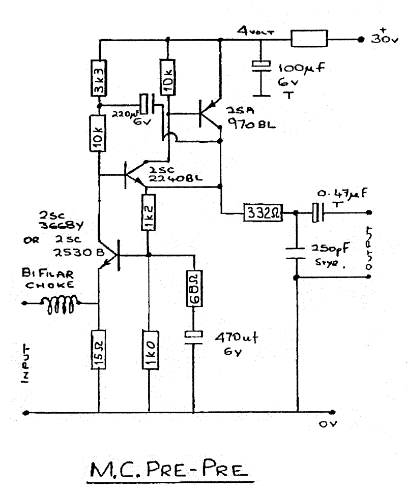

При этом надо учитывать что ММ головка имеет комплексное сопротивление (за счет довольно большой индуктивности) когда реактивное сопротивление ( на высших частотах оно достигает нескольких десяток кОм, при нескольких сотнях Ом активного сопротивления !) начинает шуметь таки заметно. По этому в ММ корректоры желательны малошумящие полевые транзисторы, (их номенклатура не очень большая) или м\схемы с полевым входом. Нет тока - нет токового шума.
В МС корректоре совершенно наоборот, активное и индуктивное сопротивление мизер, применяются малошумящие биполяры. Шум у которых несколько меньше чем у полевых. Тем более отдача МС головок на порядок меньше и приходится делать корректор не с принятым усилением для ММ головок 40дБ, а с усилением 60дБ и более на 1кГц.
Примерная табличка оптимальной нагрузки м\схем с биполярным входом. Новые м\схемы можно самим добавлять.

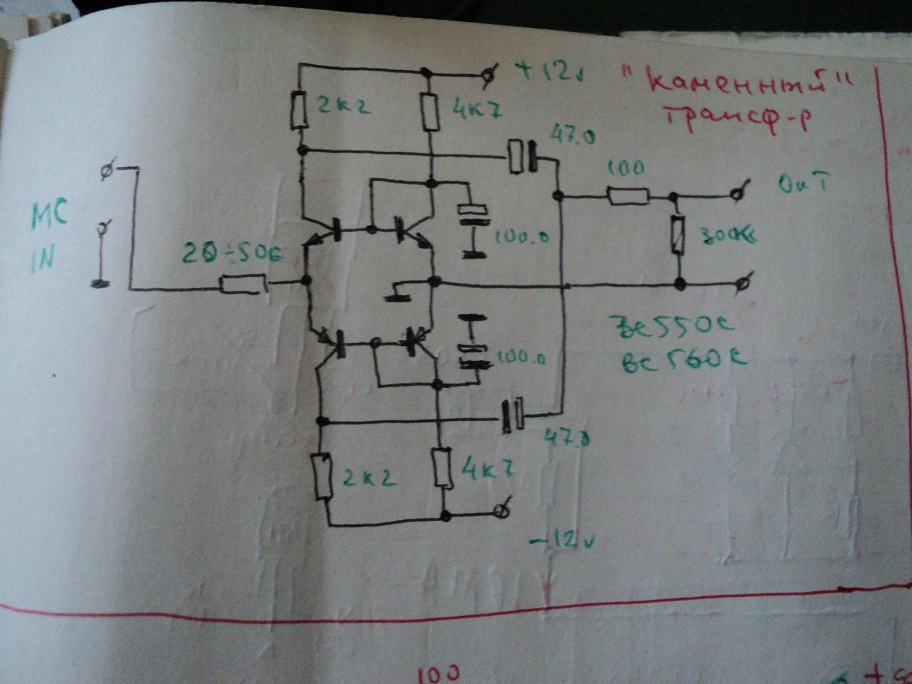

Саша, схема "каменного" тр-ра древняя еще, где то 2013-14 год, рука знаю не твоя, она была еще в старом компе, но похожая. И канадца одного. "Не верю"(р) в 538ун3, ad797 по-моему всяко лучше.

Ну, схема, ну, с общей базой и паскудным пентодным звуком. Что нового?
так многого ждал от схемы Жана Хираги, подобного вида, а вытерпеть это звучание хватило пары минут.
Разница между схемами Хираги и Олега есть и довольно большая. Я не знаю чью схему, с какими режимами и головой ты использовал, но на мой взгляд оригинальная от Хираги актуальна только для низкоомных (не выше 10 Ом) и выходом менее 0.2мВ, т.е для Денона 103 не вариант. Схема Олега позволяет сделать настройку, практически под любую голову.
28,303
13,621
Все схемы на одиночных транзисторах, биполярах с ОБ или JFET с общим истоком , продули приличному МС трансу безоговорочно. И сравниться с его подачей смогла лишь 538-я , с оговоркой. Поэтому перебирать дальше чужие сочинения нет желания.
Не первый раз слышу от тебя об этом, вот и хотелось наконец взглянуть на конкретную схему, которая тебя так разочаровала.
Там принцип сам уродский. Одиночный транзистор без оос. Видимо, смотрят в микроуровни , там все типа ровно, делается вывод, значит и звук ровный будет. Ан нет.

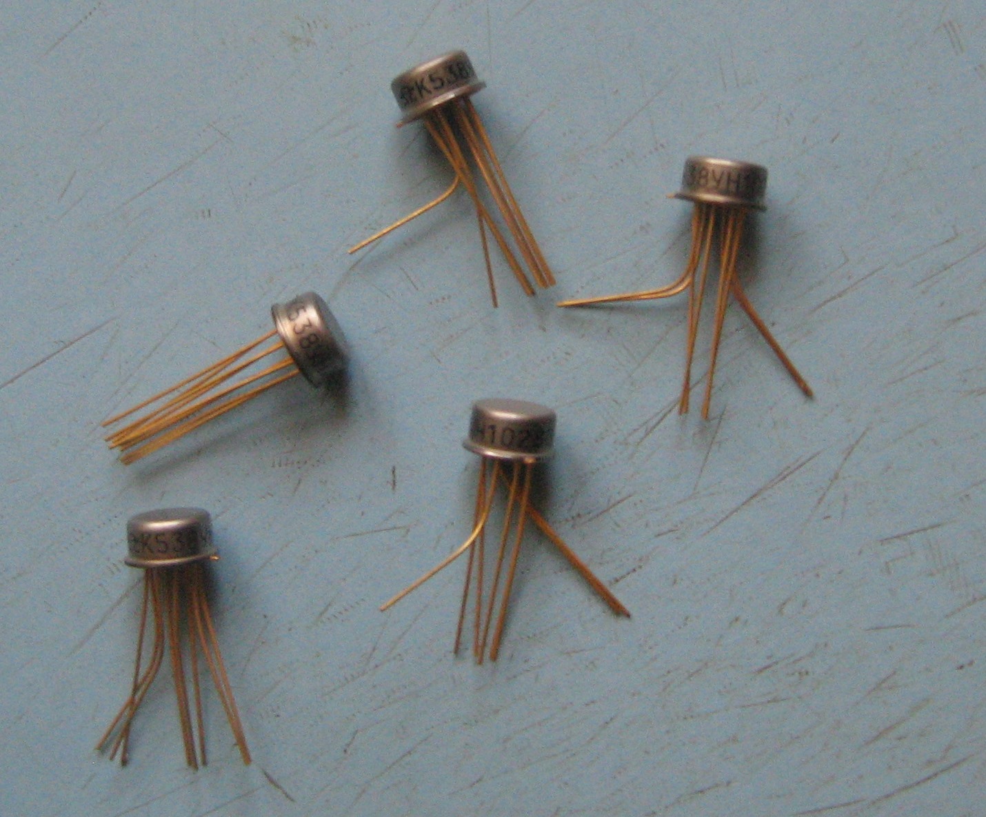

538ун1 мои, 1980-83 годы, не впечатлили меня

Сделал на 538ун1 еще другу еще на г-600, послушали, фона не слышно, но так себе, АДС-К9 обоим не понравилась. Следующий шаг 544уд1, эта сразу и он, и я, наш звук это все. И валяется с тех пор.

Сделал на 538ун1 еще другу еще на г-600, .............. обоим не понравилась. Следующий шаг 544уд1, эта сразу и он, и я, наш звук это все.
Вы делали для ММ головки воспроизведения, Саша для МС. Параметры у них совершенно разные и принцип построения входного каскада разный фонокорректоров.
544 с полевыми тран-ми на входе, 538 с биполярными. Всё как доктор прописал делалось. Но в те годы этот вопрос совершенно не освещался. Методом тыка подходили к результату.
