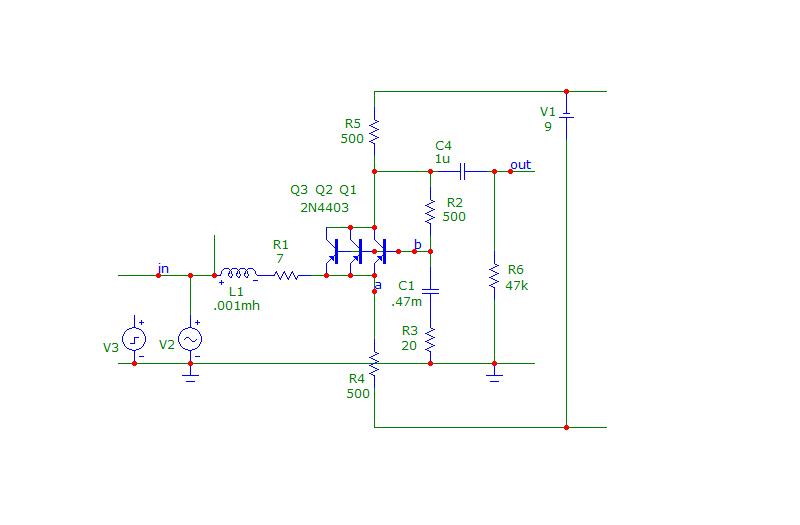

Тут наткнулся пока искал. Интересные схемы, попробовть бы тоже. Транзисторы копеешные.
28,303
13,621
Сам Великий и Ужасный W Маршал Лич. Угу. Эту схему помню, ее крутили на аудиопортале кажись или на Веге. Можете для забавы спаять. Но не думаю, что она нахлобучит 538-ю. Хоть в чем-то.
Собственно, и пришел-то к микросхеме по причине откровенно паскудного звука однотранзисторных МС мулек.
Многие её повторяли.И все сказали,что песочит на ВЧ противненько.Поэтому я даже не стал её пробовать делать.

Из нескольких подобных схем самая удачная, на мой взгляд, у Prophetmasterа с Веги
Насколько я помню, его попытка перевести свой предв. усилитель для МС, на сетевое питание не получилась.
Последовали аккумуляторы с солнечными элементами и что то еще экзотическое.... уже не помню. Но телодвижений было много.
Для разработки автоматики подзарядки аккумуляторов, в паузах работы, видимо не хватало квалификации.

Разные схемки МС на транзисторах отмел за противное свойство трещать вполне нормальным винилом. Хотя сам звук -.....ну, так себе, звучит как-то. Не валит с ног .
В данном случае могу только теоретически посоветовать обратить внимание на несимметричный вариант, он мне показался интереснее, хотя его параметры хуже. Он более технологичен, т.к можно использовать транзисторы только одной структуры. И сюда просто просится германий (П28), схема для них идеально подходит. И да, в этих схемах не надо экономить на токах, 2 мА на транзистор это минимум. Схемка не так проста, сопротивлениями R2, R3 придется поиграть, чтобы подобрать усиление под выход головы и ее сопротивление, от которого тоже зависит усиление.
Ну, схема, ну, с общей базой и паскудным пентодным звуком. Что нового?
так многого ждал от схемы Жана Хираги, подобного вида, а вытерпеть это звучание хватило пары минут.
Из нескольких подобных схем самая удачная, на мой взгляд, у Prophetmasterа с Веги.
из всего пожалуй интереснее всех Dirak JFET MC Phono
