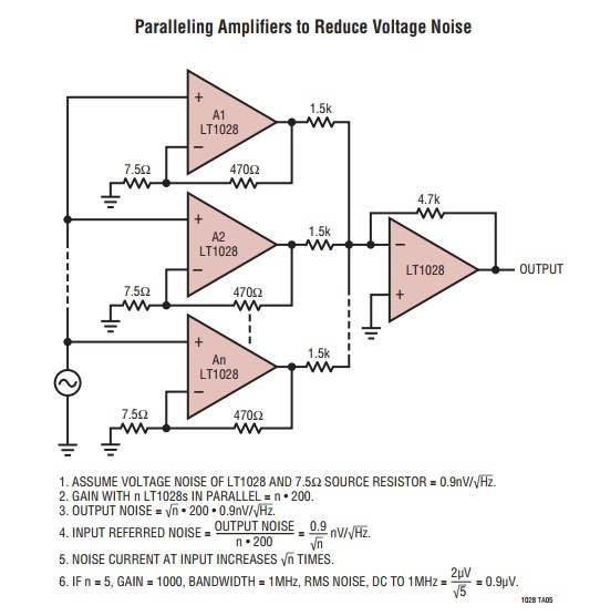

Есть INA128, можно сделать измерительный усилитель ровно на 1000.
Можно мерить и общий шум, думаю в неинверте шум будет раза в 3 меньше, судя по цифрам в даташите, а еще если пару параллельно поставить... и резисторы нихромовые.

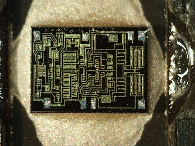

Купил 797 за 900р с приличными панельками и доставкой 5 штук.
Заказал еще, приедут, одну расколю для успокоения, фотка кристалла есть в даташите.

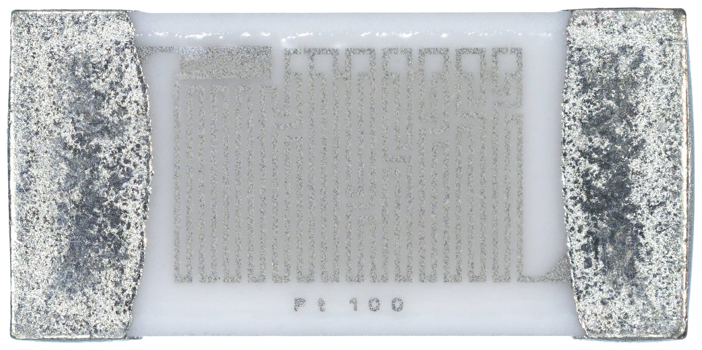

Нужно продолжить. Тут такая идея: самые малошумящие резисторы металлические. Вот и будет осаждаться звук на резисторе из платины, благородное звучание и уверенность в завтрашнем дне... ( маркетологи достали блокнотики). Заказал датчики температуры Pt100 для нагрузочного резистора головы, есть еще Pt1000 это для резистора обратной связи. :)
зы. Как то пропустили платиновые датчики, помнится сильно искали звучашие сопротивления в преобразователь I/U ЦАПы, шалели от тензорезисторов.

Про индуктивность термометров сопротивления не забыть бы.

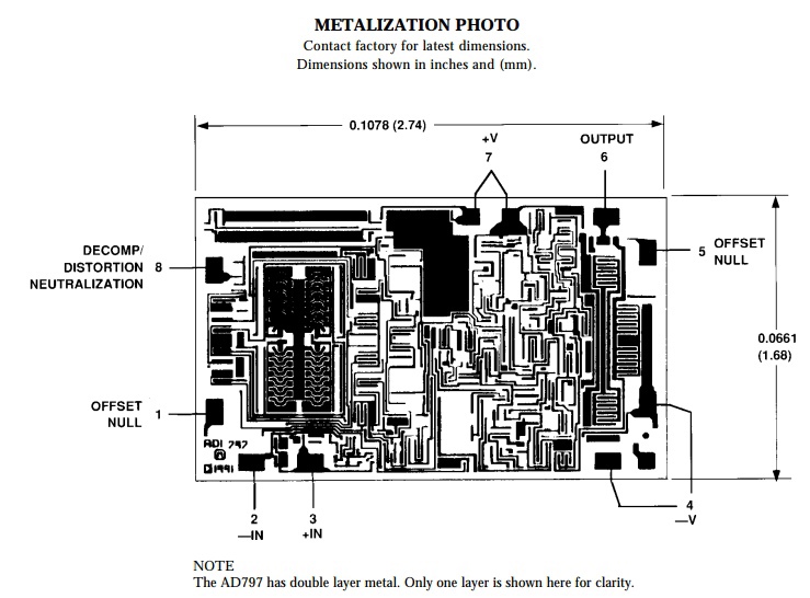

Понял почему шумят AD797, слева рисунок кристалла из даташита, справа кристалл того, что приехало мне.
Теперь у вас аж два варианта, слушать винил с радио или с шумом.
Очень конечно жаль, что м\с левые. Были бы правые, интересно шумовую дорожку глянуть на ХХ и сравнить с той что авторы другие приводят. На фото видел у Вас на столе приличный осциллоскоп, справится он с этим?

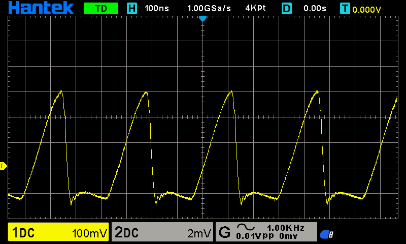

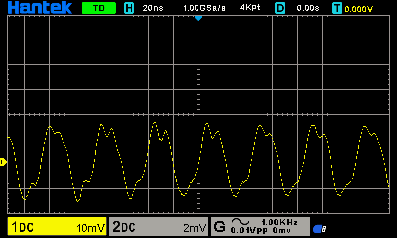

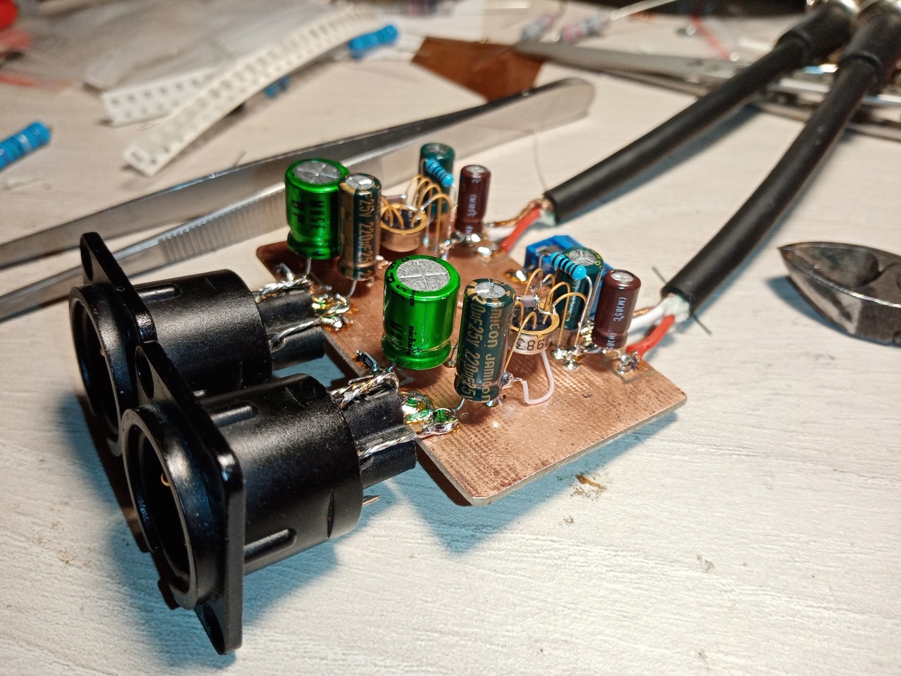

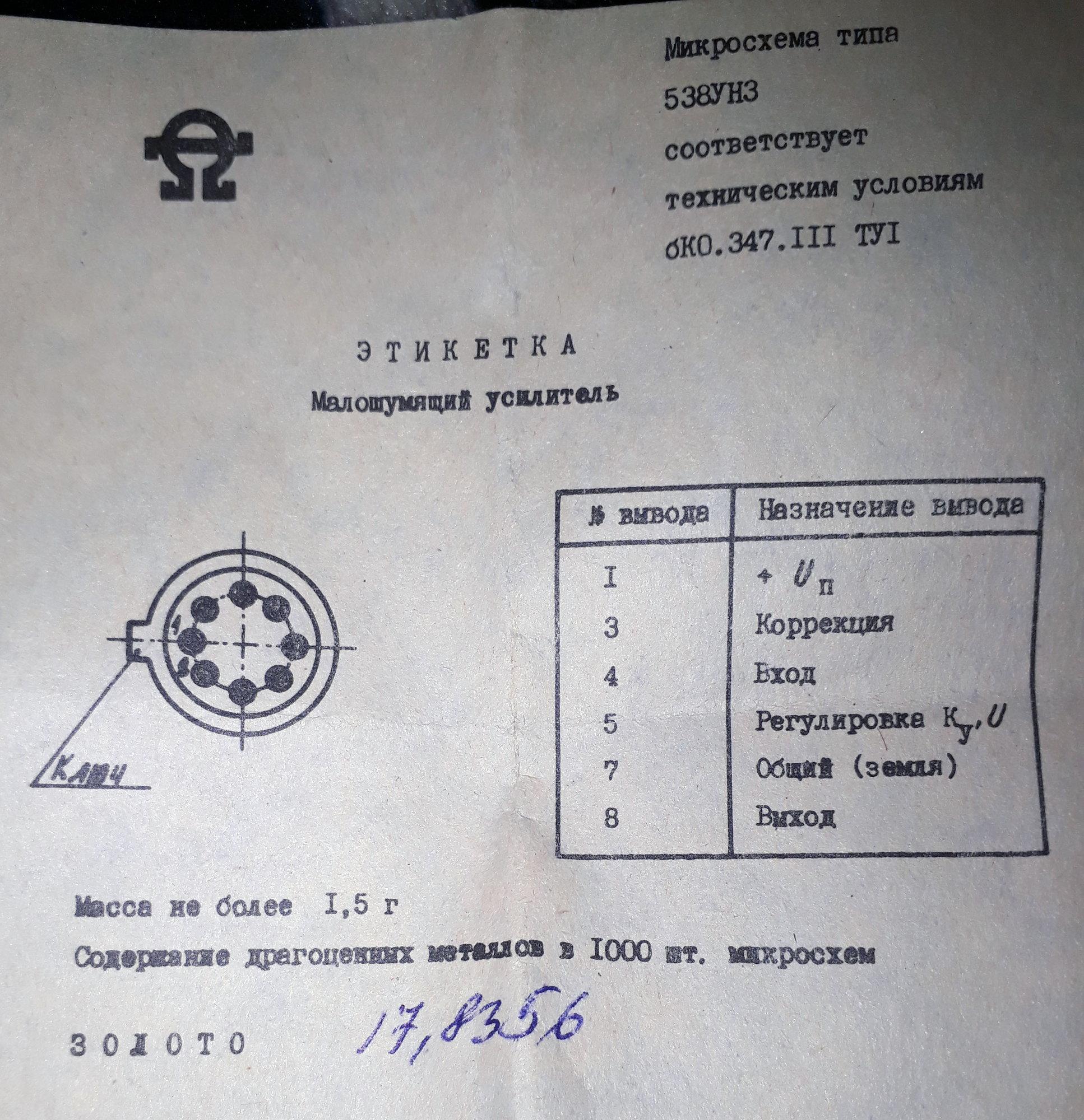

Тут сделал работу над ошибками, запаял плату на 538, микросхемы по-военному поставил, наши так паяли, чтобы на вибростенде не отвалились, а здесь удобно, по 1 ножке можно перепаять.
Но радость была недолгой, радио молчит, но гудит сильно, полез осциллоскопом и увидал на выходе такое:
Это с корректирующей емкостью 68 пФ между 3 и 8 ножками.
Такая картинка с 470пФ
Если откинуть головку, то чистый синус той же частоты.
Микрофараду вставить? :)

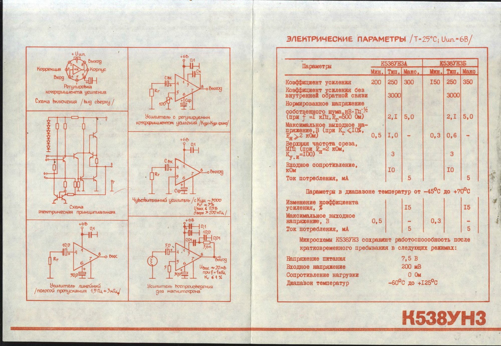

В статье из Радио цоколевка пластиковой КР538ун3 вообще другая, корпус длинный http://archive.radio.ru/web/1984/06/049/
Начните с простого варианта усилителя с регулируемым коэфф усиления.
Явно ошибка в распайке, схема запускалась сразу, синусоида чистая, с питанием 6 в на выходе под 2 вольта сигнал.
Ещё бы уточнить где первая нога у металлокорпуса. Наши чудотворцы как угодно могли номер присвоить. И вместо первой назвать 8-я.

Если "нелады", как же она радио ловила?
Уверен, там просто какая-то ошибка в монтаже.

ТМ!
Поменял микросхемы на с буквой Б и все прекрасно заиграло, видимо партия со встроенным радио и генератором.
Там невозможно накосячить с распайкой, или я не регулировщик РЭА 6 разряда :)

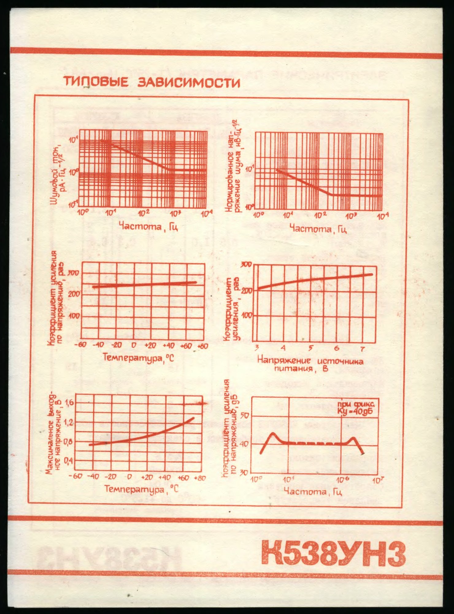

Помню эу статью, на заводе их даже заказывал, хотели датчики усиливать, а прислали микросхемы для слуховых аппаратов с похожей маркировкой, сказали, мол, подумаешь одна цифра не такая.
Судя по статье, для снижения шуму, её 9В питанием кормить нужно.
Для слуховых 538УН2, сейчас видел в справочнике.
