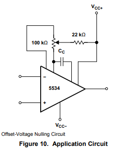

Вы так и не прочитали чего я писал про выходную микросхему, она включена по методу Назара, с повышенным током покоя и балансировкой 0. в схеме это не отражено.
Голова была простейшая 400Ом и 0,42Гн.

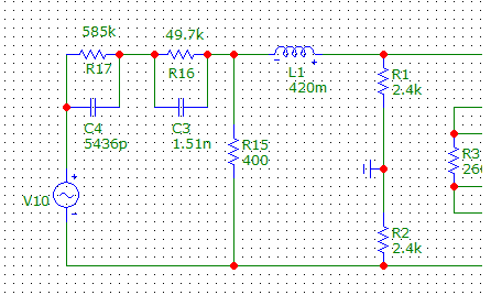

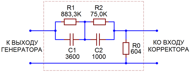

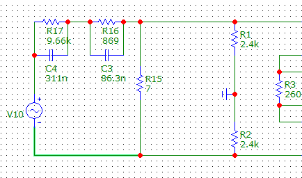

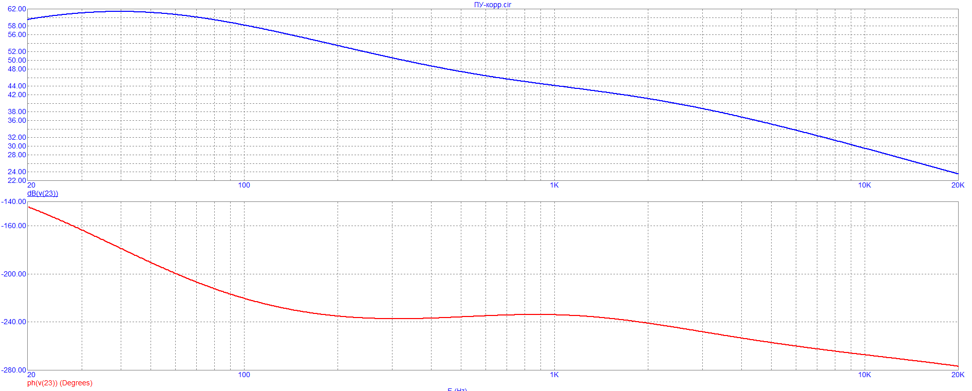

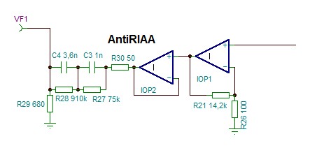

Подал через антиRIAA (схема ниже) резисторы уменьшил в 86,3 раза, емкости увеличил во столько же, чтобы выходное цепи было 7 Ом

Это ММ корректор, голова была 400 Ом и 0,42Гн.
Вот такая схема балансировки выходной микросхемы.
Конденсатор СС между 8 и 6 ногой. 68пик вроде.

АЧХ сделайте. Только эквивалент головки сделать с реальными цифрами. Русс тут приводил цифры.
Эквиваленты головок не катят. Не учитываются злые мех резонансы, которые при данной коррекции только злее торчат.

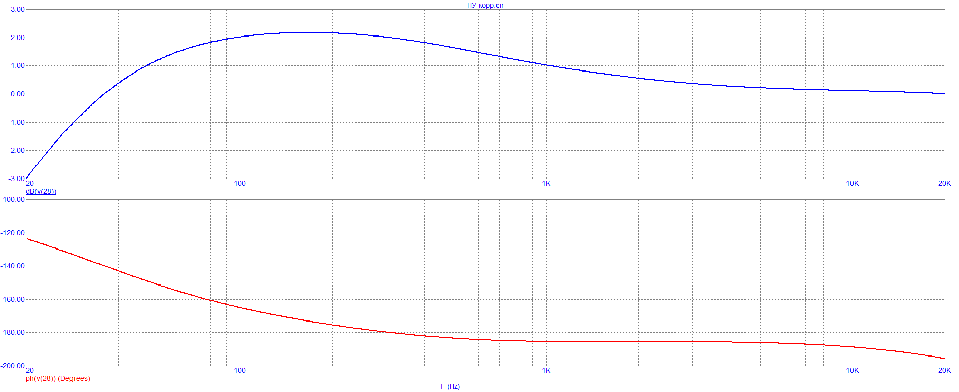

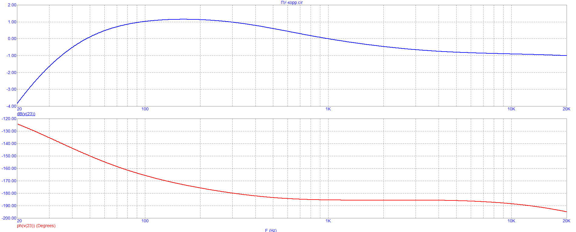

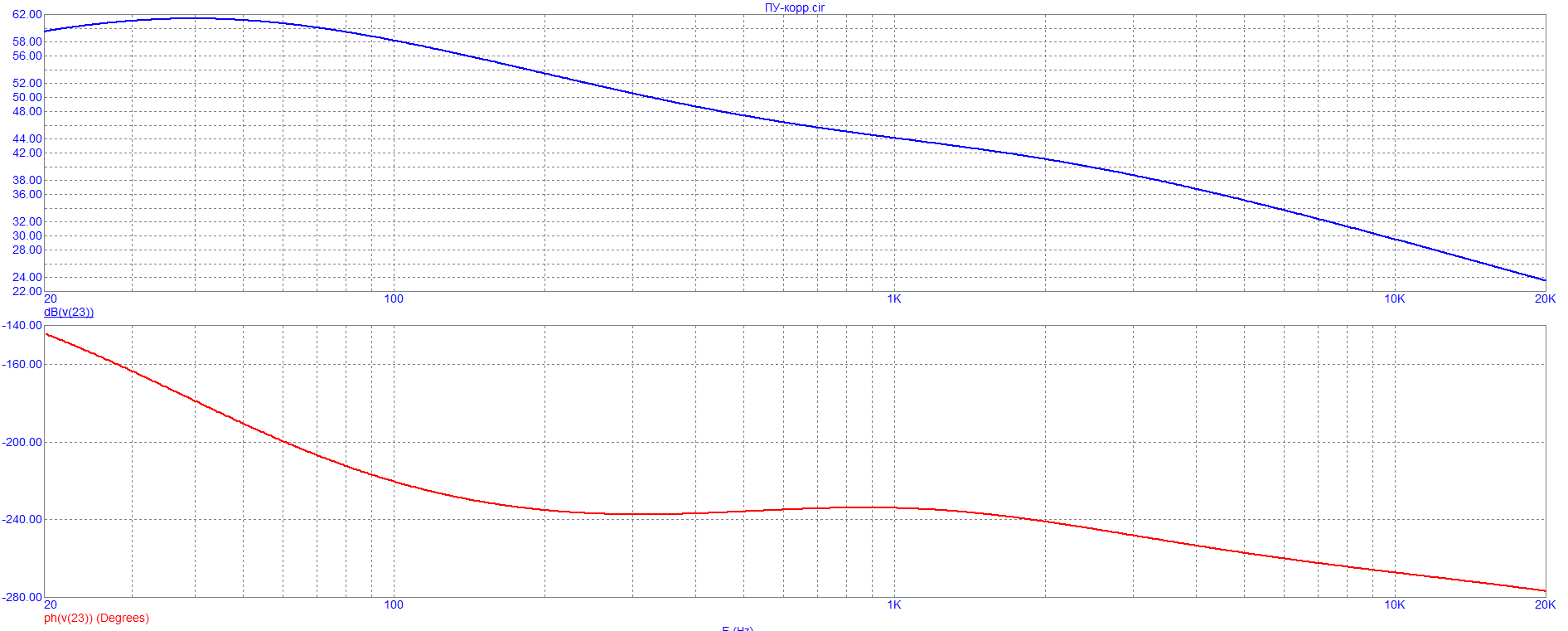

Пересчитал antiRIAA на 400 Ом, вроде почти линейно

Нет нет и нет. Бросьте ваших глупостей. Не тот случай
МС башка спокойно работает на КЗ или на емкость в 1МКФ, не верите- дело ваше.

Понятно. Тут играем, тут селедку заворачивали. Есть схема. Должна быть или полная или не выкладывать.
Эта схема идеи, впоследствии немного доработанная паяльником прямо в плате но схемы доработок не осталось, я таки вспомнил и дорисовал балансировку.
АЧХ снимал с пластинкой, довольно ровная получилась, завал в одном канале на верхаха, но тут головка подвела.
Да, еще пробовал хваленую тогда LR коррекцию, вместо R10 поставил катушку, а вместо C2 резистор. Откровения не получилось, только фону наловил, двойная консервная банка не помогла, плюнул и вернул как было.

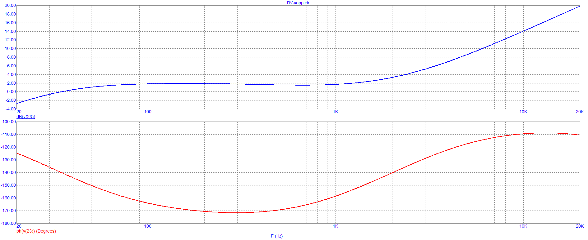

Вот так более наглядно и правильно.
Далеко не айс выходит. От RIAA далековато однако.
Слава сделай частоту от 5 до 50000Гц. И шум посмотри.

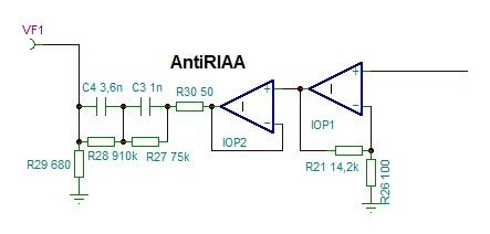

При такой коррекции на вход антиРИАА не ставят, а делают РИАА на выходе, на идеальных ОУ.Посмотреть вложение 57336
Ойц, не узнаю Вас в гриме, но почерк... почерк видится знакомым
Я как-то спрашивал у Жени Комиссарова, можно ли реализовать в МС бошке коррекцию тау-3 на индуктивности рассеивания собачьего трансика с намеренно дурной намоткой, он сказал, можно, но шум вырастет.
Достаточно посмотреть как был сделан усилитель воспроизведения в магнитофоне AMPEX MR-70 и применить тот же самый принцип. Трансики можно поставить высококачественные, с минимальным активным первичных обмоток в том числе и подобрать резистор для обеспечения стандартных величин входного сопротивления для разных типов MC головок. Уверен, получится просто зашибенски.
Ссылку на схемку прилагаю: тыц на ссылко

РИАА там собачая, факт.
Ну, в магнитофонах каких тока чудес не вытворялось, включая коррекцию на входной цепи. И ежели идея живет, то имеет смысл покрутить колечки , в плане замены волшебной LX компонентой какого-нить вакуумного кондера.

Частотка ни разу не RIAA. Пузырь на 150
На 2дБ = по напряжению в 1,26 раза, но на выходе УНЧ мощ-ть уже чуть больше чем в полтора раза = 1,58.
Многовато.
Перегиб на НЧ должен при 31Гц начинаться, тут он намного раньше с выпучиванием до 1000Гц.

Я и пишу, идиотическая АЧХ, ни разу не RIAA
