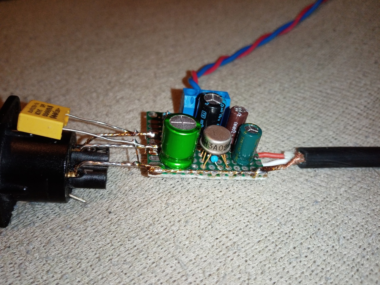

Спаял 1 канал на 538, играет красиво, только чет гремит и радио поет в перывах :)
Запаял на вход конденсатор 10n , все равно радио поет. ДВ и СВ поблизости теперь нет, видимо лезет чет из FM диапазона.

Закорачиваю вход, радио гораздо тише, но низкочастотный шум (не фон) так и остается, если выход закоротить - полная тишина. Ставил на вход индуктивность 10мкГ, конденсатор 0,1мкФ, менял резистор на поменьше, поставил корректирующую емкость 220пФ, зашунтировал выход емкостью 220пФ, поставил блокировоную емкость 1,0мкФ на питание, поставил синфазный дроссель 10мГн на вход, такой же на питание, радио так и играет. Замолкает. если отключить отдельный провод, который соединяет шасси проигрывателя и корпус корректора, но тогда фон и в непеределанном канале.
Уже привык. между песнями можно послушать новости и погоду, плохо, когда рекламу передают.
Пошел искать жестяную коробку подобающего размера и курить даташит на 797. Попробую на ней собрать, может получится понять откуда дровишки.
зы. Волшебным, свежепеределанным на батарейки осциллоскопом ничего не видно, чуйка 2мВ не совсем достаточна, хотя полосы 150МГц вполне хватает, придется делать активный щуп.

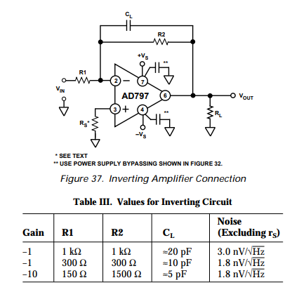

Или такая.
В инверте по шумам проигрываем, зато по динамике выигрыш получаем, попробую и так и так.
Тут все рекомендуемое для полного размаха сигнала на выходе и ограничивается током 80мА, в нашем случае такого ограничения нет, выход мизерный и 80мА получить на резисторе ОС маловероятно, поэтому ставим что поменьше.

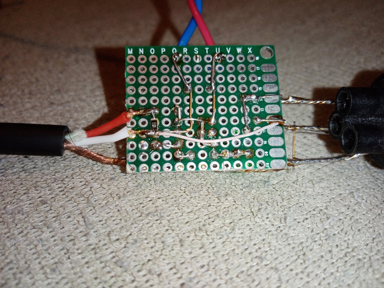

Спаял инвертирующую схему, сразу оба канала R1 10 Ω, R2 223 Ω. Шумит белым шумом на уровне немой канавки, многовато, играет отлично, треска почти не слышно, возможно микросхемы перемаркированые. Сделано на куске стеклотекстолита фольгированного, можно легким движением паяльника превратить в неинверт, резисторы те же.
Нравится схема, как ламповая : 3 детали и играет :)

Получается, у вас входное схемы 10 Ом, для бошки в 5 Ом? Не перебрали с нагрузкой?

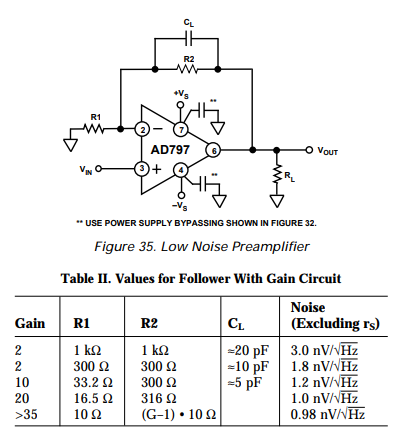

Так все заради шума, получился токовый вход, думаю в неинверте сколько нагрузку поставить, сама микросхема шумит на уровне резистора судя по описанию.

Вы давите сигнал с бошки вполовину на такой КЗ нагрузке. И спасает от провала лишь равнодушие МС к низкоомной нагрузке, АЧХ на удивление не страдает, в отличие от ММ.
Нагрузите МС на 100 Ом, вход неинвертирующий, сама бошка своими 5 омами закоротит эти 100, не потеряв в отдаче
