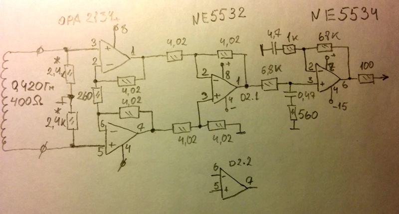

Какая реальная индуктивность этой головки, МС10 ? По активному сопротивлению (7 Ом) следует, что это "супер".
То что раньше приводилась измеренная индуктивность какая то дикость. Не может так индуктивность отличаться при разных алгоритмах измерений.
Схема нормальная
Только головка МС, а нагрузочное сопротивление почему то 4,8кОм? Может в этом собака порылась, что звук не устроил?
Обычно такое делают, когда Тау3 делают на индуктивности головки..
Вы снимали АЧХ корректора?

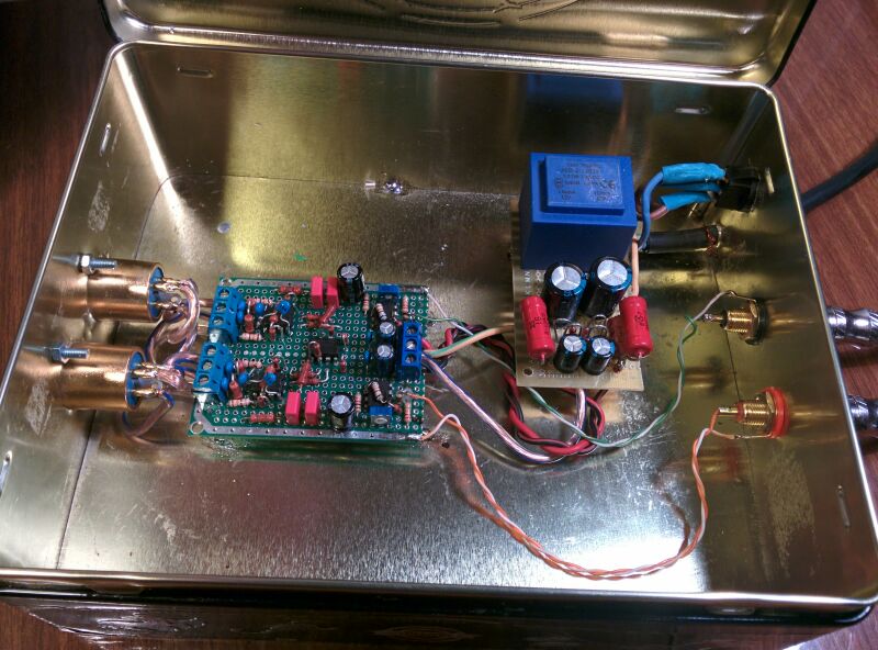

Схема давнешняя, под ММ голову, Тау 2 на входе, начитался одесситов. Пробовал и классический вариант, только добавидось песку в звук.
Все настраивалось по пластинке под конкрентную голову и было довольно ровно, в одном канале голова слегка валила ВЧ. 4,7 мкФ был закорочен и на выходе по постоянке все равно был практически 0.
Полагаю, что на современной элементной базе схема будет играть прозрачно.

Эта схема в красивой коробке давно подарена бывшему начальнику при расставании, чтобы компенсировать его невосполнимую потерю, она ему сильно понравилась по звуку.
В настоящее время собрана и работает схема на лампах им Комиссарова-Торреса, входная EF806 с фотовольтаическим смещением и выходная 5687. К ней буду придумывать усилитель для МС головы. Трансформаторы МС дети, насколько я понял, уже заказали, едут. 797 тоже едут. Будем устраивать баттл.

Активное сопротивление Вы правильно измерили, оно 7 Ом. Так написано о МС10 супер.
Нагрузочное сопротивление 200 Ом. Но рекомендуют х10активного. Как лучше я не в курсе. Скорее всего 200 Ом как в описании.
Внимательно отнеситесь к шинам питания 797. Она супер ВЧ, может подсвистывать на МГцах. Вообще, это её ВЧ головная боль для таких схем.

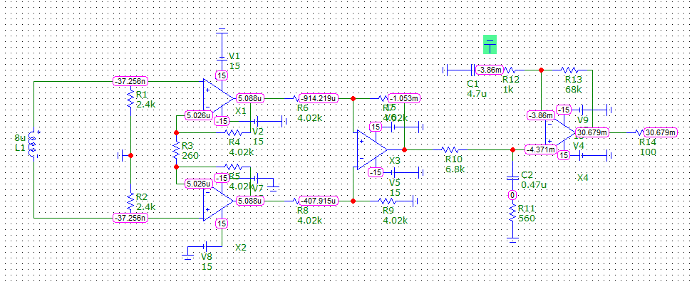

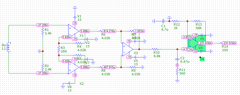

slami
15 Янв 2021
1,417
1,121
53
Иркутская обл.
Вячеслав
Смоделил схему
С конденсатором 4,7 мкФ на выходе +31 мВ, с закороченным 4,7 мкФ - минус 232 мВ, смещение вносит выходной ОУ, на предвыходном ОУ минус 1 мВ на выходе
28,303
13,620
Смоделил схему
Абсолютно верно. За неимением кучи 2134 выход делаем на том, что попроще, а у него и смещение лошадиное, без кондера в ООС никуда.
Хотя, напрягши извилины, кондера убираем, серву вкрячиваем, гордо удаляемся.

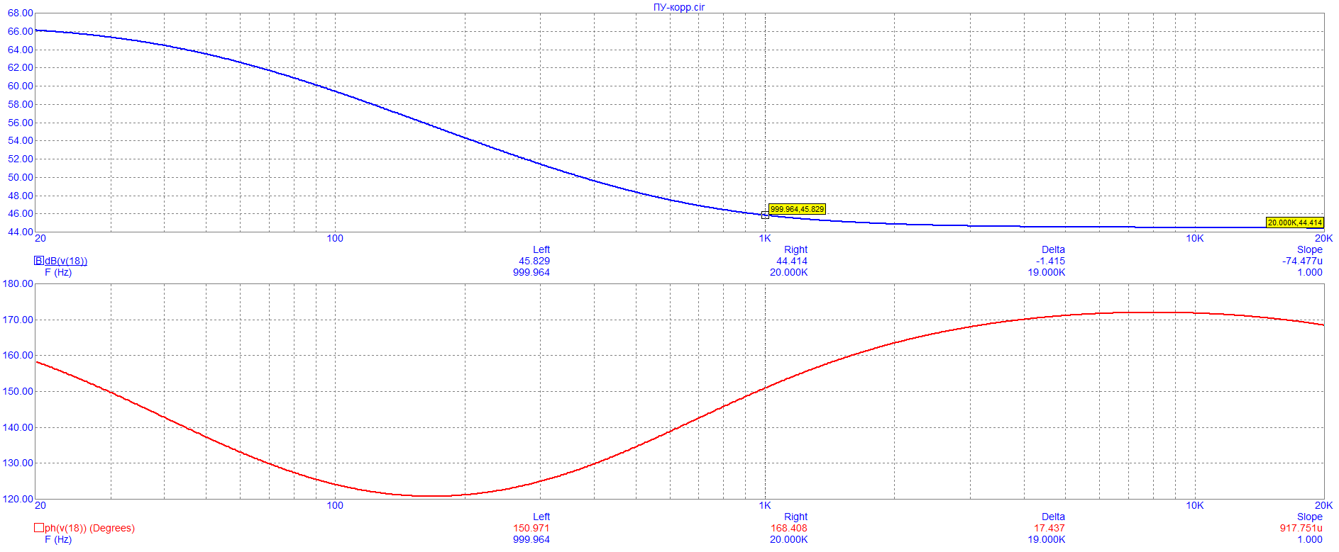

АЧХ сделайте. Только эквивалент головки сделать с реальными цифрами. Русс тут приводил цифры.
АЧХ корректора, модели головки нет, вместо катушки источник синусоиды с очень малым сопротивлением.
Вместо головки взял последовательно с источником индуктивность 8 мкГн и резистор 7 Ом, разница малые доли процента

Для оценки отклонений от кривой RIAA с ее громадным перепадом сигнал генератора подавайте на вход корректора через цепь антиRIAA, тогда на выходе будут отклонения от нужной АЧХ.
АнтиРИАА не подойдет для этой схемы. У неё Тау3 сделана на индуктивности головки.
Сделать последовательно: идеальный генератор-индуктивность-сопротивление.
Правильно. В этой схеме входа отвязаны от земли у 3го ОУ
Нет.
Это корректор для ММ головки, приводил Русс данные на неё ранее = 400 Ом и 0,42Гн
