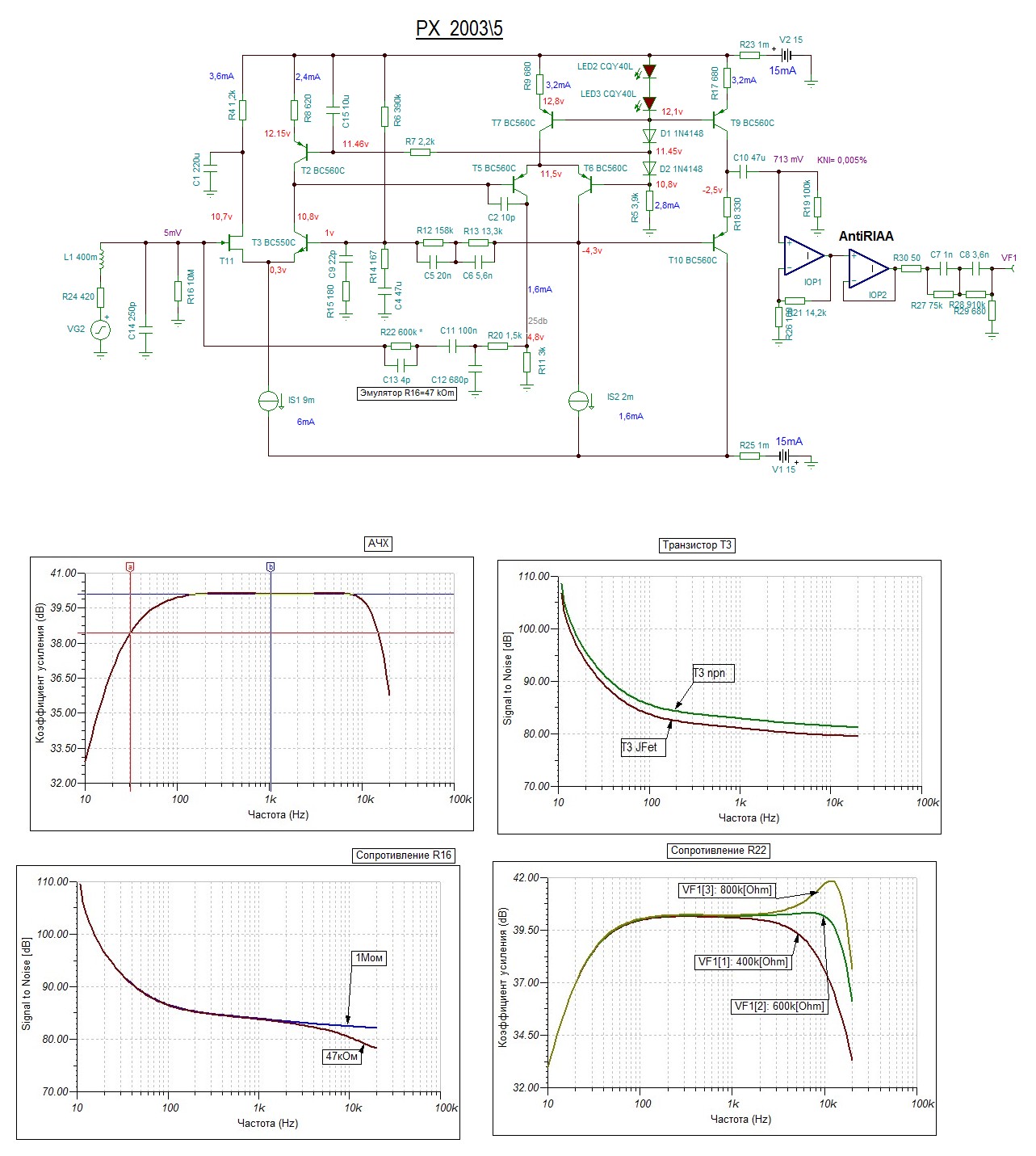

Практика - критерий истины © , -88.8 дБ невзвешенных относительно 5 мВ 1 кГц, да и канеш с прикрученным экивалентом бошки -
Фонокорректор Су-XXI на полевых транзисторах с "ламповым" спектром гармоник (реально только вторая и третья) и сверхмалыми шумами -89 дБ

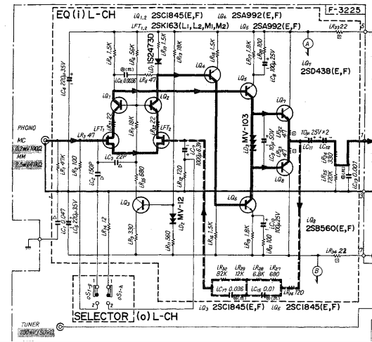

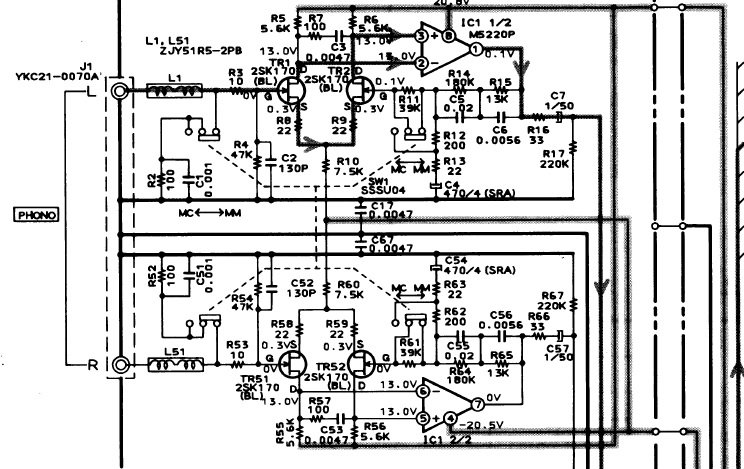

Недавно слушал усилитель Sansui AU-D5 c таким вот встроенным корректором, звук очень понравился.

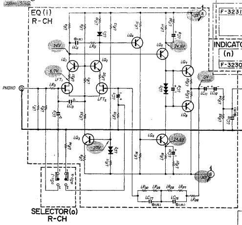

Мужики, кто спец по симуляторам, есть просьба прокрутить эту схему ( в сообщении выше) в Симе. Хочу её повторить, начал уже печатку рисовать и детали все есть.

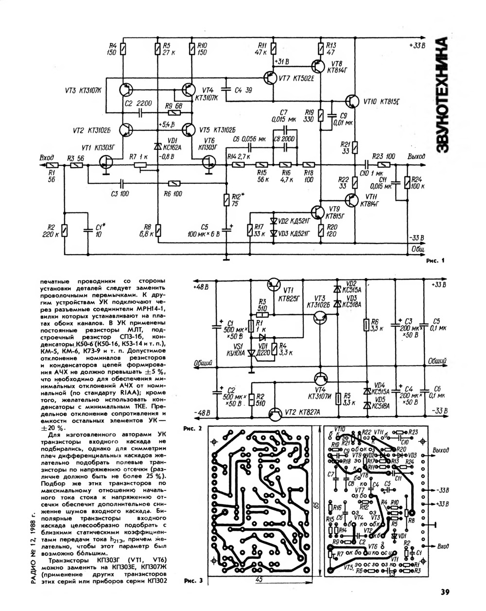

А такую не хотите собрать? Я такую собирал, рабочая схема, немного похожа на вашу. Обе схемы с ООС. По сравнению с корректором Лексиных на К157УД2 - приведенная мной - лучше.
если нравится звук, собирайте без сима...
я таким же макаром собрал схему с Akay ... результатом доволен..
После уже посложней собирал...
С какой целью?
2sk163 L, M можно заменить подобранной парой 2sk170 BL.
2SC1845/2SA992 -> KSC1845/KSA992
2SD438 NPN -> KSC2383Y, KSC2316(Y)TA Y=120~240 TO-92L
2SB560 PNP -> KSA1013Y, KSA916(Y)TA Y=120~240 TO-92L
Обе схемы и их разбор Суховым есть в известной книге "Техника высококачественного звуковоспроизведения". Книга есть в этой теме на 36стр. В схеме Ямахи из Радио ест пара-тройка косяков которые лучше исправить.
Только на импортных транзюках буду собирать. Можно и схему Сухова собрать, пока в раздумье...
В принципе так и нацелился сначала.
С целью улучшения. _da
