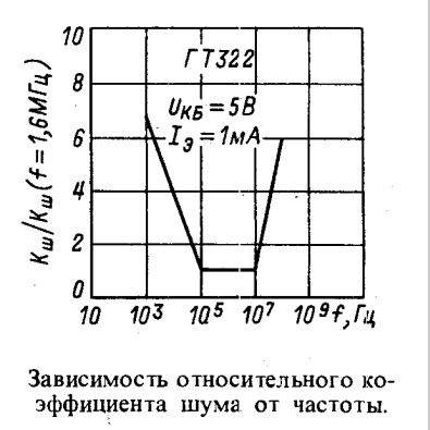

полно их на Авито..но они высокочастотные..и 3 дб не факт, что в НЧ диапазоне будет, для НЧ насколько помню ГТ109, но у них в разы шум больше

В те годы под словом малошумящие что только не подразумевалось.
Когда транзистор проектировался и изготавливался для ВЧ узлов, то и шум проверяли в той же полосе. Были ГОСТы не только на параметры, но и на методику измерений. Специализированная информация.
Зачем в УКВ диапазоне НЧ параметры? И наоборот.
Как 2SK170 Тошиба перестала выпускать, так и полевые только методом тыка вычисляют достойные. Сборки то неподьёмные в цене, хотя и замечательные.

Коефіцієнт шуму той ще показник, в нашому випадку.
Головне, що транзистори, які паспортно нормовані по шуму, технологічно вироблялися як малошумні.
Простіше брати до уваги опір бази, та бету.
Щодо 2SK170, з крутизною під два - три десятки одиниць, то треба шукати пріснопам'ятний КП365.
Як відомо, шум JFET тим менший, чим більша в нього крутизна.
Не гріх було поставити в коректор ті КП903, які мають малий початковий струм, і не годяться на вихідний каскад, або драйвер.

Ничего хорошего... Вот как в примере для "брата" ГТ322
Ой, ну как же, 10 в пятой- десять в седьмой - самый важный ЗВУКОВОЙ ДИАПАЗОН!!!
В те времена такая вера была в напечатанное в книге, что стоило какому-то анжынеру влепить в свою самоделку транзистор. спижженный на заводе и важно обозвать его малошумящим, как всё стадо самодельщиков кидалось на поиски этого чуда. Измерить шум не мог никто за отсутствием приборов и знаний. Но ощущение, что ты спаял самую крутую в мире схему - перекрывало всё остальное.

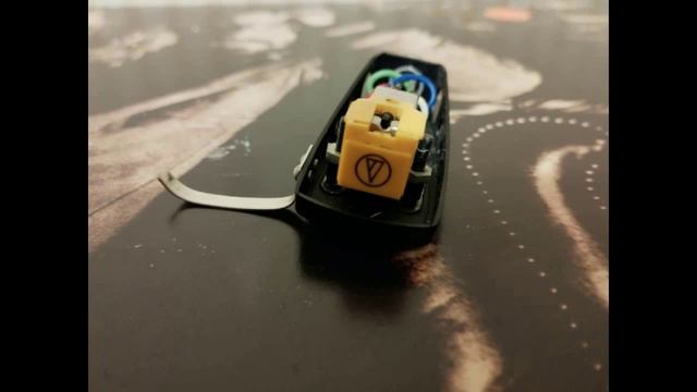

Да, тут кто на что учился, или слушать или гнаться.
Полазив по просторам нета складывается впечатление уже мало кто слушает винил и слушают ли. но циферы заоблачные так и прут в 21 веке живем говорят про формат 19 века.:unsure:
Измерять и слушать. Хорошая звуковая карта, для измерений, просто маст хев, для аудио любителя.
Шо там мерять то на винилке. дапазон 40дб шум пластинки ниже плинтуса. детонация зашкаливает. вторая гармоника выше потолка зато ласкает слух. Хоть бы кто синус на осциле с тест пластинки показал так килогерц от 12 до 17 про 20 и речи нет.
Вот две оцифровки с самопальных корректоров по схеме Сухова один с сервой другой без найдите разницу на слух.
Мое мнение улучшать уже нет смысла для винила.
Да, разницу не слышно.
А я другое ваше видео посмотрел: Audiotechnica AT-91 фонокорректор самодельный Сухова. А там - звон хрустальных бокалов...., всё как дядя Коля завещал. Но я также услышал слабенькую детонацию. Или показалось... :unsure:
Кстати, а какую версию корректора делали?
28,303
13,620
АТ91 ,насколько знаком с ней, бросовая головка с чудовищным звуком.Ей комплектуют дешевые виниловые погремушки. Странный выбор.
Так АТ 91 простенькая по звуку и скрипучая.
я её и приобрел ради хобби проверить идеи малой входной емкости. впринципе считаю слушать можно. ей надо 100- 200 пик по паспорту. если её подключить к винилкору промышленного усилителя а это ну возьмем 100пик а то и больше плюс провода с метр это еще 100-200 и тогда точно звон. не хочется делать оцифровку поверьте на слово. А с малой емкостью как то получше мне кажется.
Ну детонация не знаю с одинаковых устройств писал.
или тоже самое. https://rutube.ru/video/966c5d99acedc32bc8b9570ae85fcc85/
Кстати Сухов сделал с него видео.
и намерял там заоблачные циферы.
Я никакой версии не делал. я делал самопал совсем на других транзисторах. но разделяю их с сервой и без.
