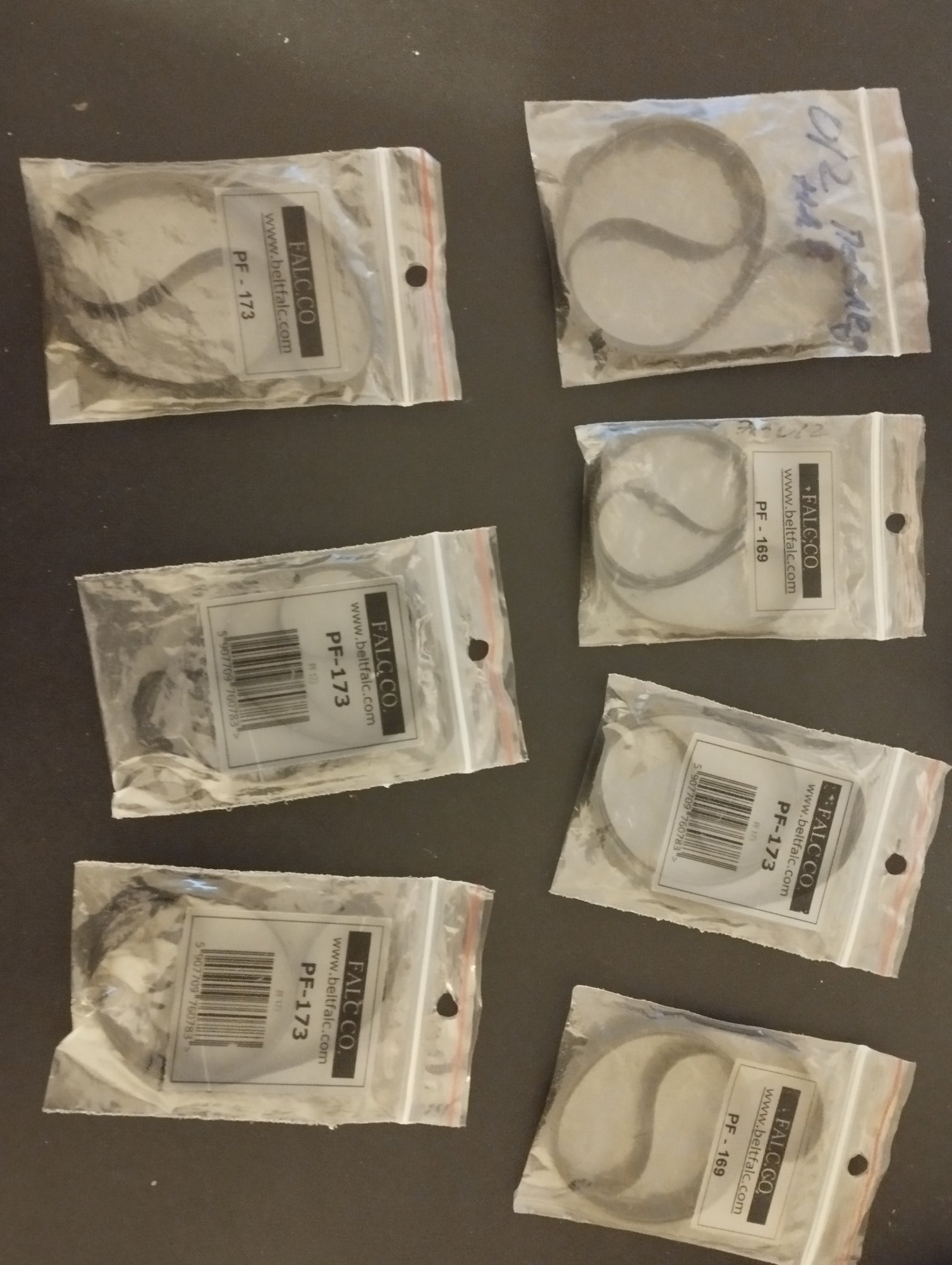

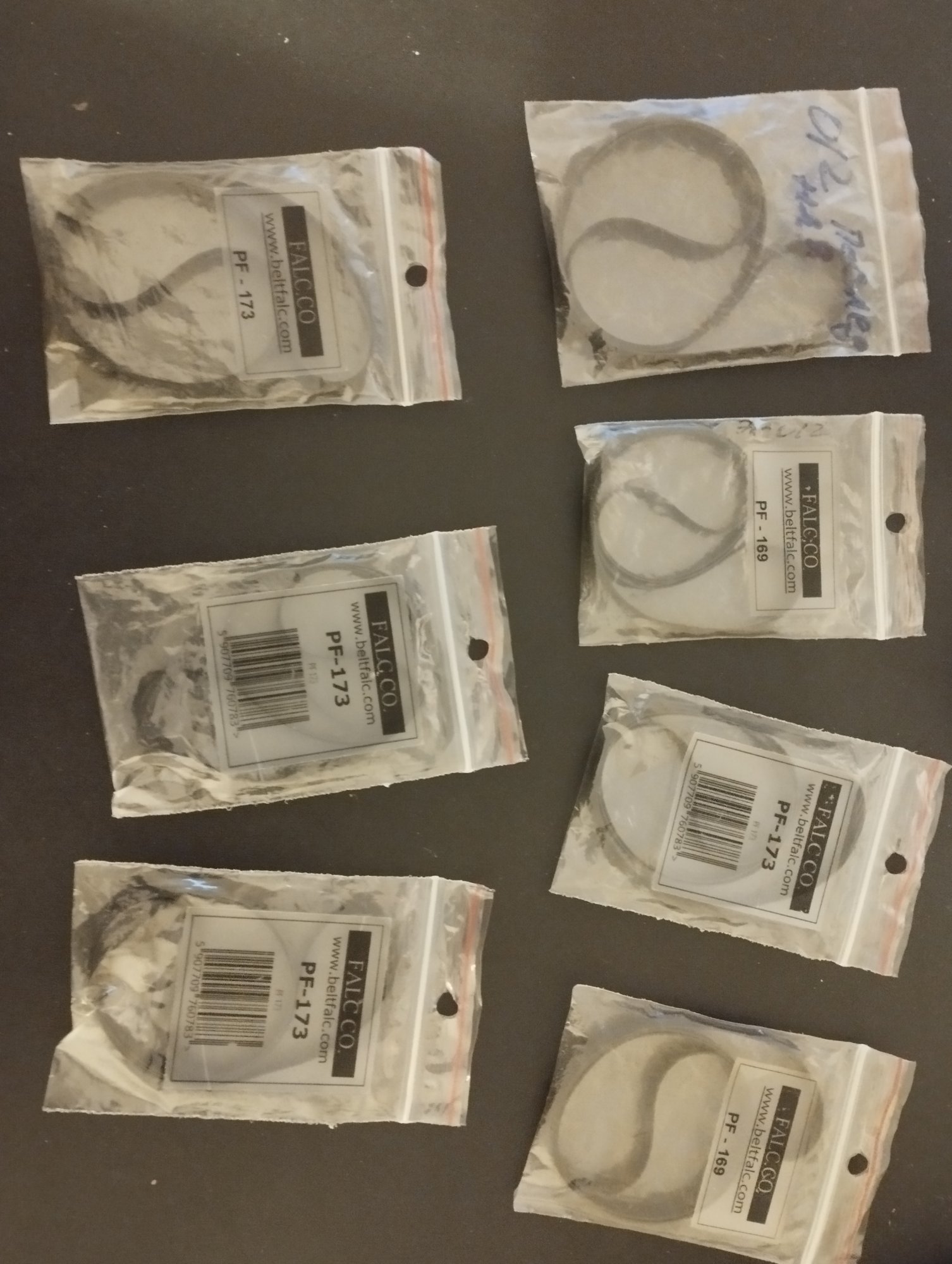

На радиобазаре хлопчики наладили выпуск пасиков для Бэхи, по цене вертушки, но дрянного качества, из мягкой резины, фуфел полный. Финиш.
По моему проблемы пасика высосаны из пальца. их море только не ленись выбирай. лет 5 купил на алегро еще ни одного не заменил. цена не помню по моему меньше пачки сигарет.
И у китайцев можно посмотреть.

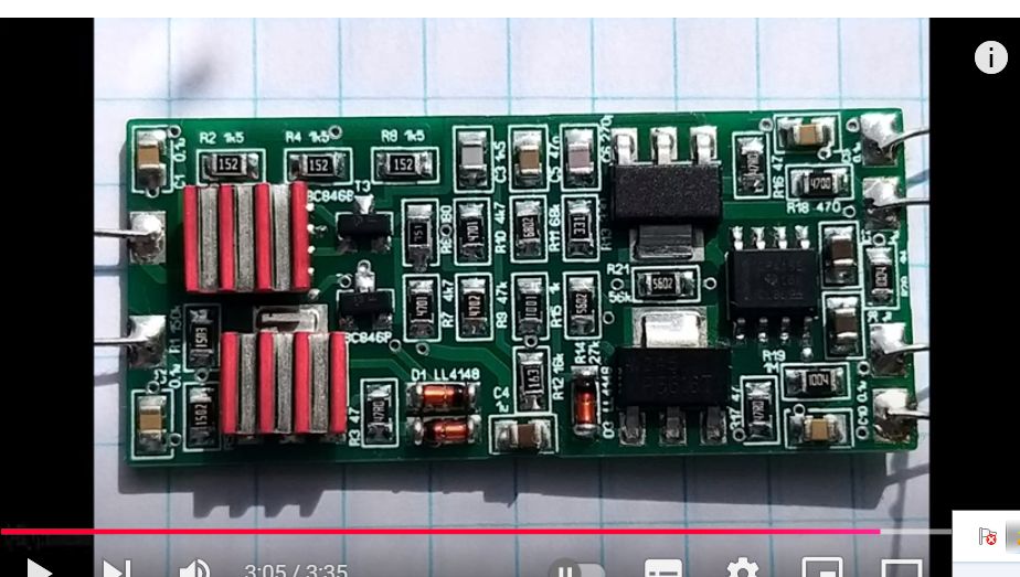

Так Николай Евгеньевич уже все разжевал и положил в рот осталось только проглотить. Этот оу на рассыпухе работает на всем практически.
Но интересно посмотреть с самого начала. вот тут питание надо с запасом пик фактор итд итп с 10мин.53сек.
И тут версии +-24 как бы годится и последние +-18 это понятно это максимум опа192 и не надо ничего городить по питанию для нее. если махануть по 30 с такими токами да на такой размер платки ой как ей жарко будет думаю. в стоке народ даже лепит радиаторы. а про перегрузку забыли как понимаю.
Па чуйке в 49 дб и 2вольта выхода понятно хорошо. но думаю 90% потребителей ну 60-70% точно имеют обычные промышленные усилители с чуйкой 150-250 мв и куда его. ставить делитель на выходе. почему не сделать версии так и так пусть даже с ухудшением параметров они и так заоблачные. т4-7950 тоже вопрос филосовский у меня точно не 7950 во всех.
А вообще считаю схема и идеи+like

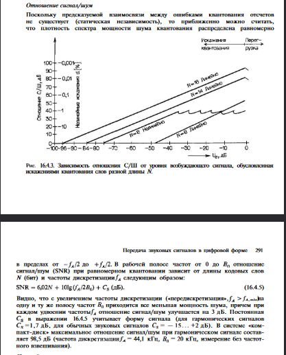

З мого досвіду, можу сказати, що звук дуже простецький, треба дивитись ачх на вч ( тому, мабуть різниця не видна/чутна) та фільтр інфранизу (басу нема!). Ну, і яка голова, і як вона резонує з тонармом. Єксперимент не дуже вдалий. Але треба зазначити у коректора непогана перевантажувальна здатність, пісочок не стріляє. Робити висновки тільки з невдалих експериментів... Так можна і з жінками не спати!
А на рахунок форматів, згоден, це технічна криза. У Вініла, приблизно, 55дБ дінамічного діапазону( без урахування перегрузів) Та до 50кГ по частотці.
У ЦД спотворення нелінійні на 1кГц -60дБ -1%, -80дБ -10%, -96дБ -100%, і це ще до відтворення. На 15кГц усе набагато гірше. Тобто, якщо видалити 12-15дБ для сплесків, зостанеця 48-45дБ і частотка вища за 20кГц не може бути. Звісно, новітні формати пішли уперед і пропонують збільшені розряди бітності та частоти дискретизації. І так, вони вже здатні конкурувати з вінілом у якісних параметрах. Але є одна пробдемка. Ріст розрядів і частоти не призводить до такого ж зростання якості. Здається, про це писав анронніков.

У меня с пасиком ситуация дикая. Родной вдруг треснул , порвался. Запаска все годы лежала с паспотром, натянутая на заводской картонке. И с двух сторон образовались вмятины, в динамиках грохот.
Может глянуть пасик для торенса?

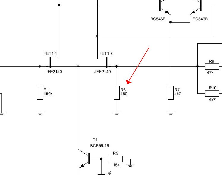

Па чуйке в 49 дб и 2вольта выхода понятно хорошо. но думаю 90% потребителей ну 60-70% точно имеют обычные промышленные усилители с чуйкой 150-250 мв и куда его. ставить делитель на выходе. +like
может лучше в ОСи преда?

Вы имеете ввиду уменьшить усиление корректора увеличением этого резистора.
нет. Зачем вам избыточное усиление в преде усилителя, если все современные устройства имеют выход 1-2В? Либо подключать как CD на директ. Либо убирать Доп буфер, либо если его нет, пересчитать ОСь на примерно 6Дб меньше усиления. Благо калькуляторі ОСей валяются на каждом углу. В любом случае не пожалеете.
