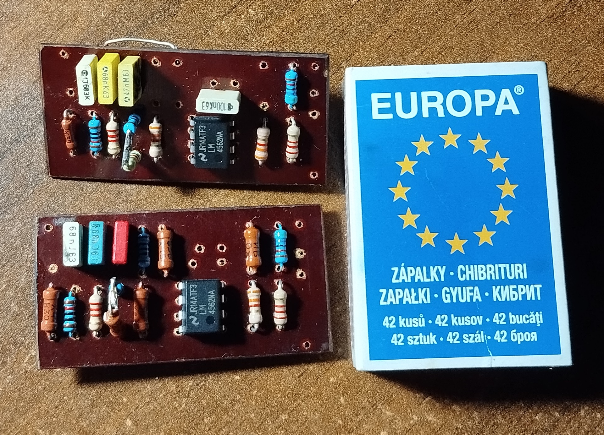

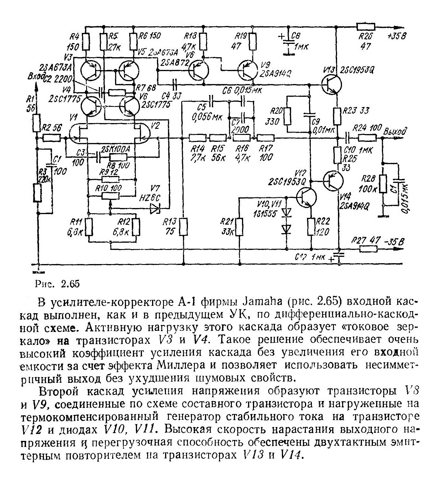

Не так давно собрал один канал корректора на опере LM4562NA, но что-то звук не понравился и закинул я эти платы. Сейчас достал, надо будет хорошо их проверить на соответствие RIAA.
Оригинал, изменил номинал R18.
В этом "оригинале" повторяются те же ошибки._da R18 должно быть = 4k7 , входное сопротивление не только 220кОм. В оригинале было регулируемым, с помощью специальных переходников на входных разъемах, в т.ч и в соответствии со стандартом 47кОм.

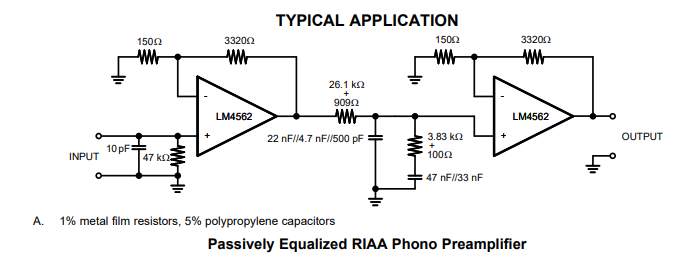

Искал дополнительную инфу по УК на LM4562, и нашёл такое:

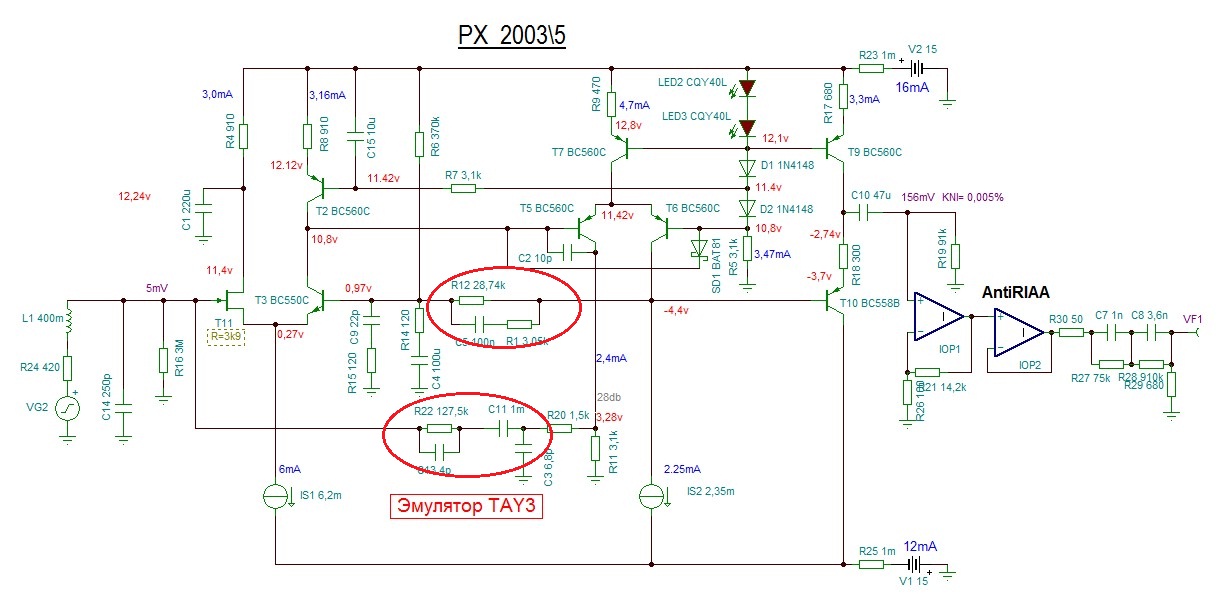

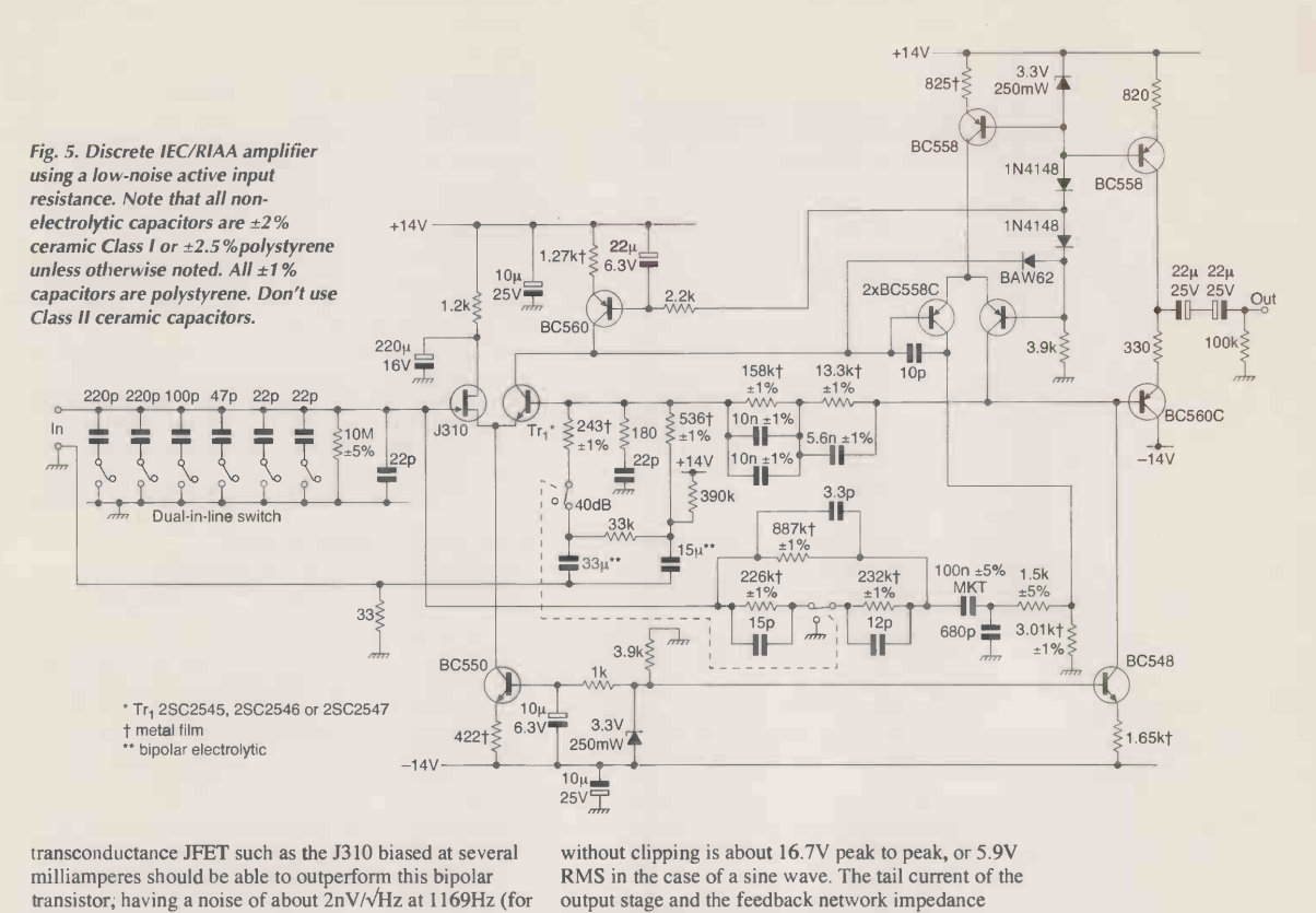

Нашёл-таки полную статью и про "электронное охлаждение", и про схему RIAA-корректора с дифф-каскадом на полевом и биполярном транзисторах.
ОЧЕНЬ полезная статья.

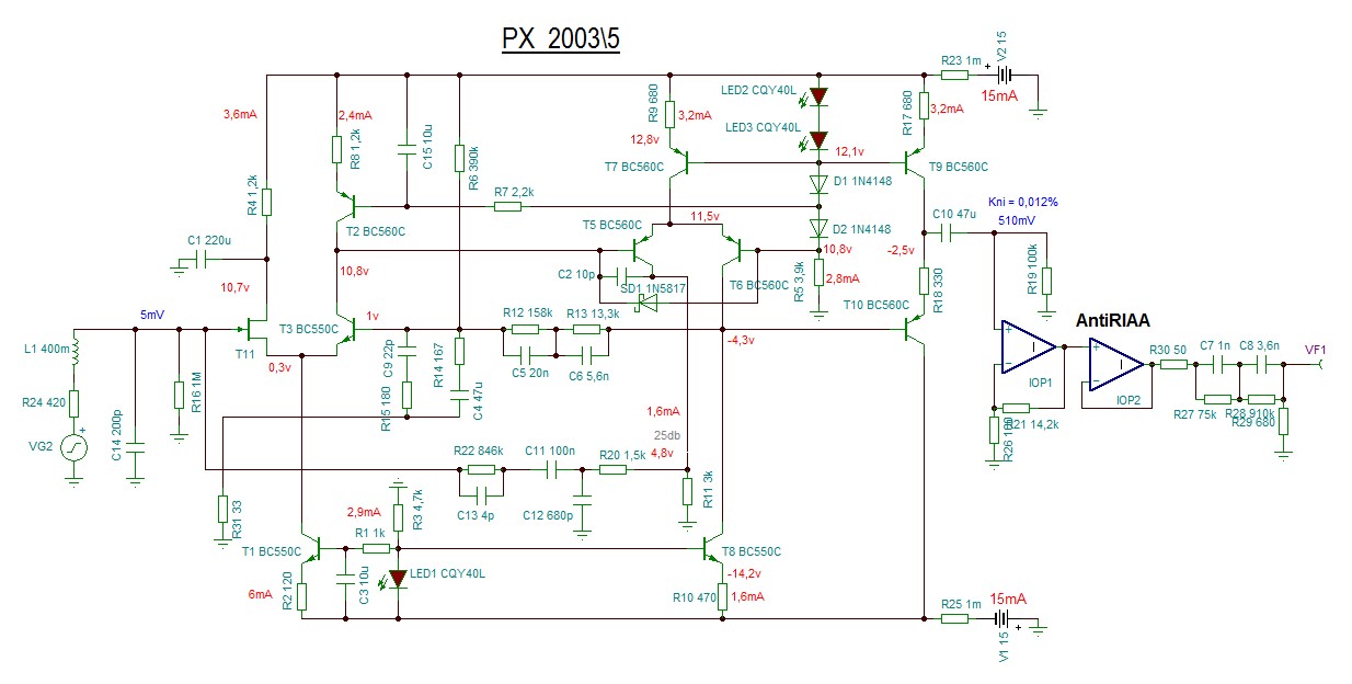

IgorE эту статью вдоль и поперек изучил... он же и симулировал её
а я собрал его
У вас "холодильник" как-то странно выглядит. В статье - полная Inv-RIAA цепочка, а у вас что-то непонятное.
Придётся всё смотреть в LTspice.

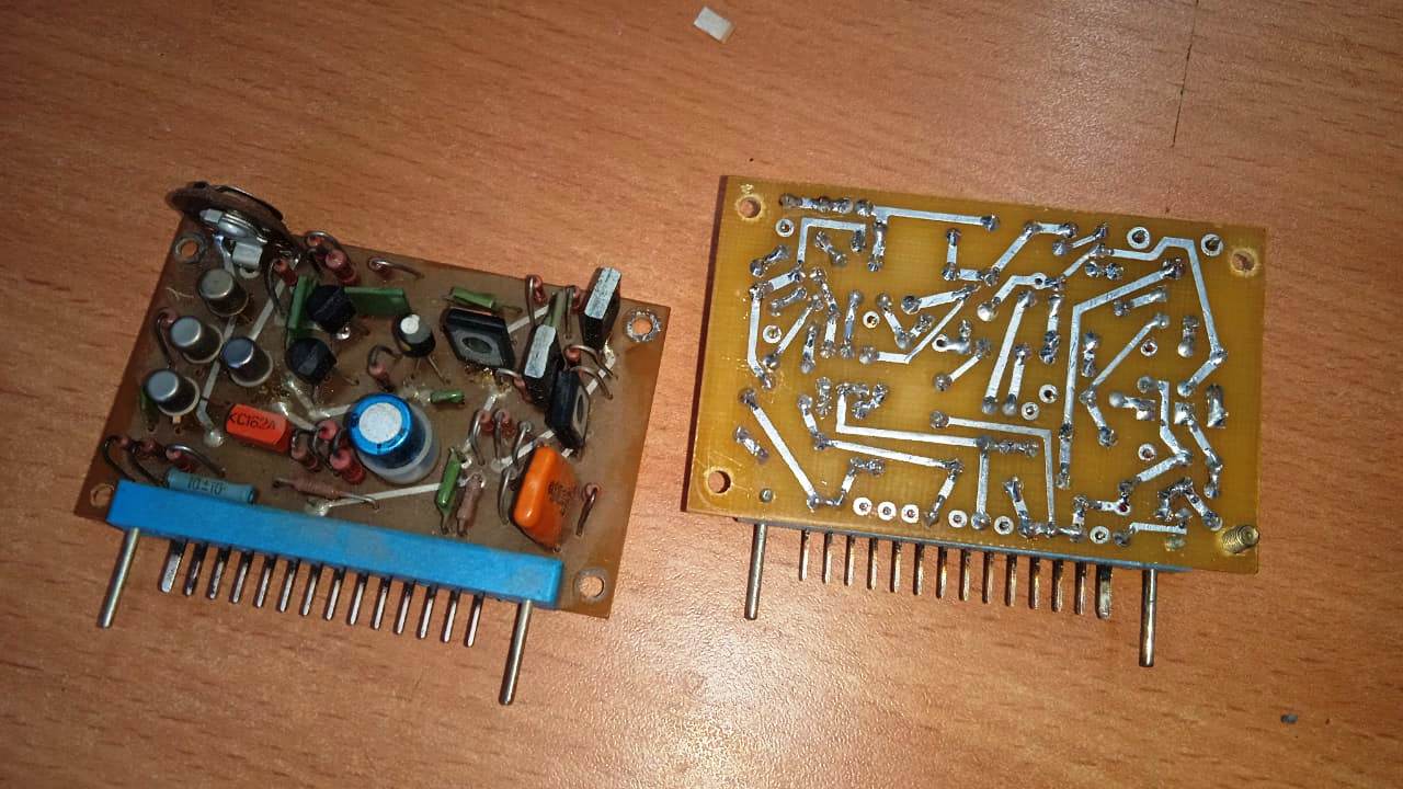

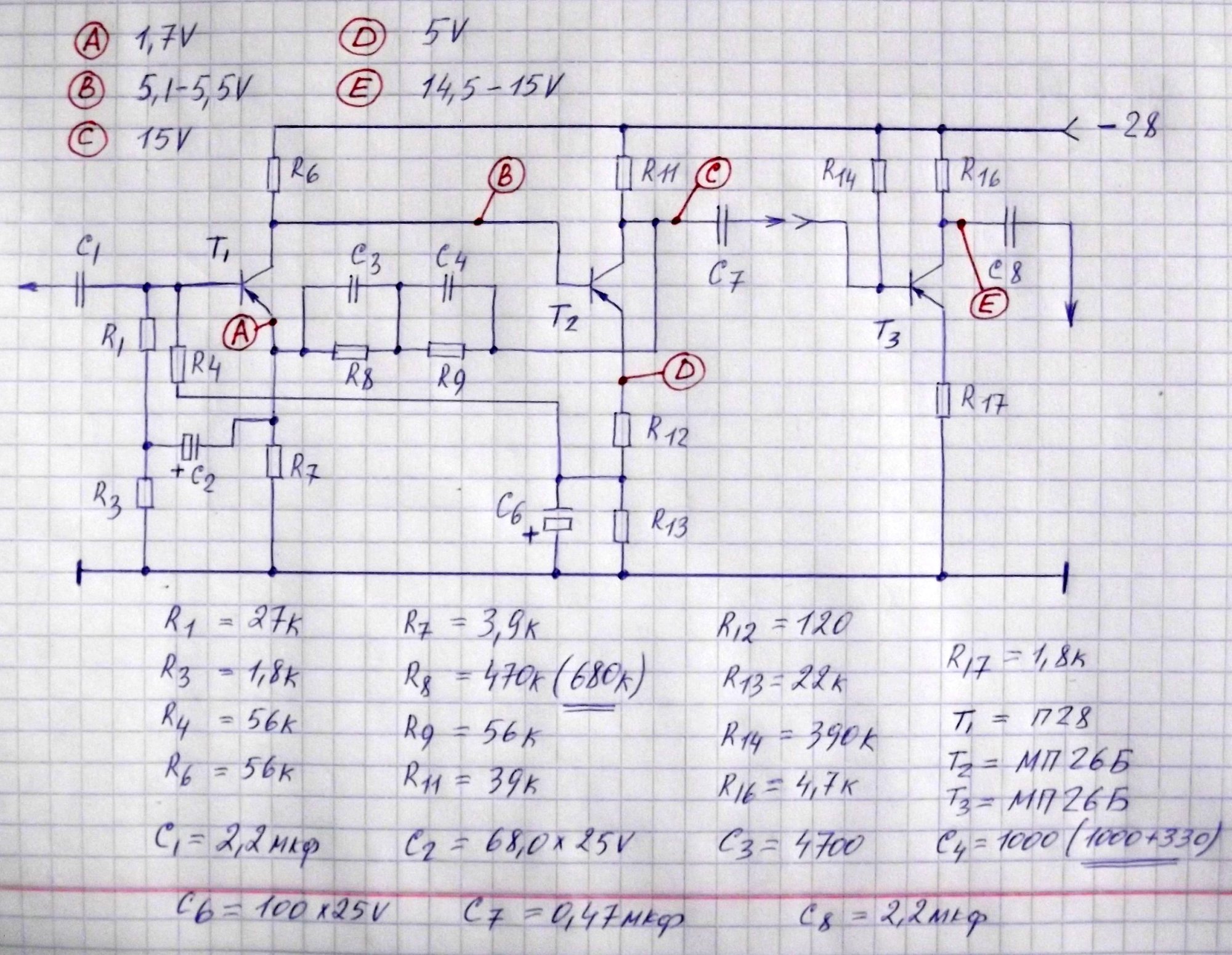

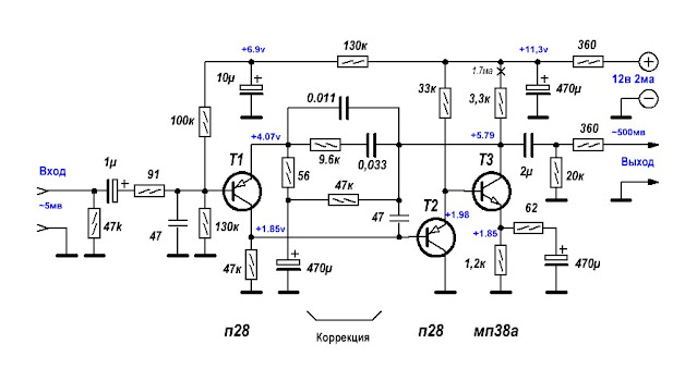

Собрал фонокорректор по схеме Беслика на германцах-понравился.Возникла необходимост собрать ещё.Но не хватает 2 шт. конденсаторов 47пФ.Есть на 33пФ-прокатит?И видел,что некоторы в качестве Т3 используют ГТ404-смысл?
    39.8 KB · Просмотры: 152
33пф прокатит, это антивозбуд и фильтр от помех вч с входа.
404 на выходе дурь. МП38 МП37 МП10 предостаточно.
хорошо туда гт311И,Л,а еще лучше кт3102 г,е

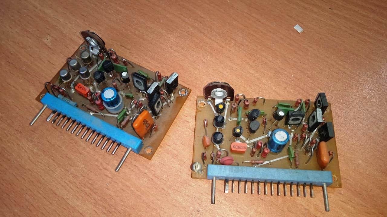

Люди сравнивали его с клоном Telefunken TV-206, правда, на оригинальных транзисторах. Слил этот Беслик клону. Есть вариант на сов. тр-рах, но автор заметил, что звучит неплохо, но на оригинальных всё же лучше. У них усиление больше почти в 2 раза, но и утечки соответственно...

Выбор схемы Беслика продиктован высотой трансформатора питания,как можно не высокий.В ниличии есть ТП-20-14.А у него обмотки 2 х 8 вольт.Т.е. после стаба получаем 12-15 вольт.
    234.7 KB · Просмотры: 71
замените шлак мп26б на мп20а
Точно. Автор потом где-то заметил, что из-за этих МП26Б не удавалось выставить нормальный уровень НЧ. Он же предложил заменить их на МП-21,МП-16, МП-40, МП-42.
