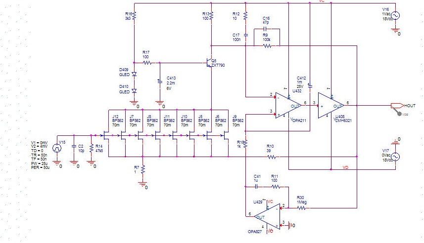

А по его схеме у меня сомнения:
  • нормально ли выходному каскаду ОУ работать на 210 (двести десять) ом нагрузки?
Это на какой частоте будет 210 Ом?
В большинстве корректорв цепочку коррекции вешают и без доп резистора.
fvvn
4 Окт 2021
1,210
1,220
65
Вячеслав
А не сильно ли его нагрузили?! 576 (пятьсот семдесят шесть) ом - не считая того, что подключено в качестве кабеля снаружи...
Может быть это не шум как таковой, а (С)ВЧ-генерация?
у Сокола посмотрите нагрузка такая же..
генерации нет ... похожие схему всегда используют мощный буфер

Современные ОУ достаточно мощные и без буфера.

вот и не факт что шуметь его схема не будет.. нагрузил выход NE5532 на 633 Ом
Если бы он эти шумы и искажения в спаянном корректоре показал, с ГЗМ на входе, - можно было бы о чём-то рассуждать, а на симуляторе я тоже могу "намерять" всякого. Всё от качества моделей зависит, а 99,999% моделей ОУ - функциональные, а не повторяющие их действительную схемотехнику. Им (таким моделям ОУ) большого доверия нет.

Я бьюсь уже год над подобной схемой... шум писец
Меня в таких схемах напрягает входной электролит большой емкости, заряженный почти до одного вольта, который заряжается и разряжается через головку.

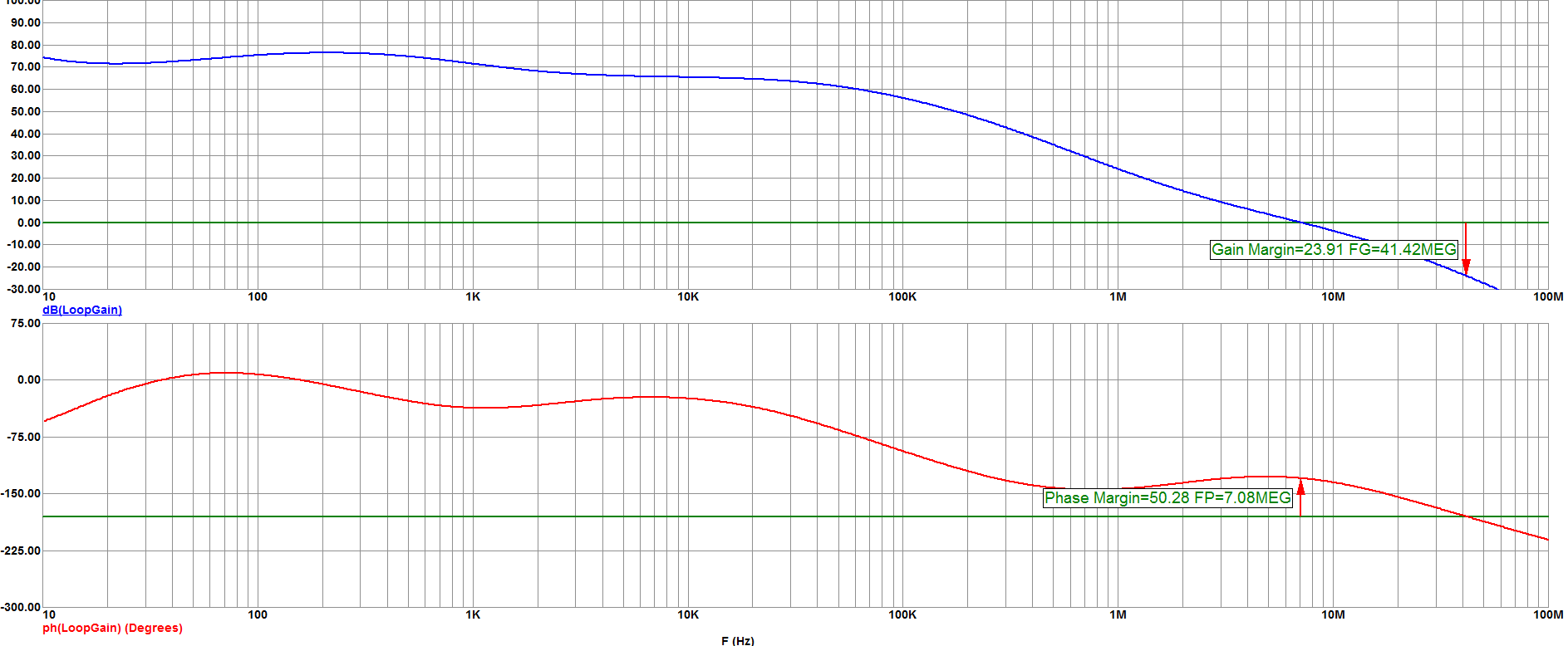

Или я где-то ошибся, или в этом корректоре нет никакого петлевого усиления.
Это я-таки ошибся, неправильно измерил петлевое усиление. (Тиановские пробники помещены только в одну из двух петель ООС)
Правильно измерять петлевое усиление во многопетлевых усилителях пока не научился, хотя есть шпаргалка по двухпетлевым случаям. Надо вникать.
Итого:
  • это всё-таки не любимый бокарёвский TVV46, в данном корректоре порядка 50dB петлевого усиления, - ровная полка во всём слышимом диапазоне частот.
  • "холодильник" хоть и уменьшает петлевое усиление, но не столь значительно, на ~пару децибелл всего
  • у дяденьки перепутано положение переключателя 2:1 в "холодильнике":
    • при К.У. == 40dB левый вывод 232k||12p должен заземляться
    • при К.У. == 30dB - подключаться к 226k||15p
В этом случае действительно, входное сопротивление получается равным 47kOhm для обоих значений К.У. корректора.
PS
И ещё, - непонятно, зачем, при наличии разделительного конденсатора на входе в "холодильник", нижний вывод коллекторного резистора 3k01 подключен к земле. Если его перенести на отрицательную шину питания, - то на ~3dB поднимется петлевое усиление.
PPS
Схема заинтересовала, размышляю, можно ли её улучшить.
  1. полевой транзистор работает истоковым повторителем, а мог бы управлять источником тока (токовым зеркалом), на который нагружен второй (биполярный) транзистор входного дифф-каскада. Это стабилизировало бы напряжение затвор-сток, исключило бы влияние ёмкости затвор-сток на входную ёмкость. Ну и увеличило бы усиление всего каскада в целом.
  2. второй дифф-каскад тоже можно нагрузить на токовое зеркало
  3. линеаризацию не охваченного общей ООС выходного эмиттерного повторителя можно позаимствовать у Жуковского в "Сигме".
Прикидка по пунктам №1 и №2 показывает рост петлевого усиления до ~90dB.

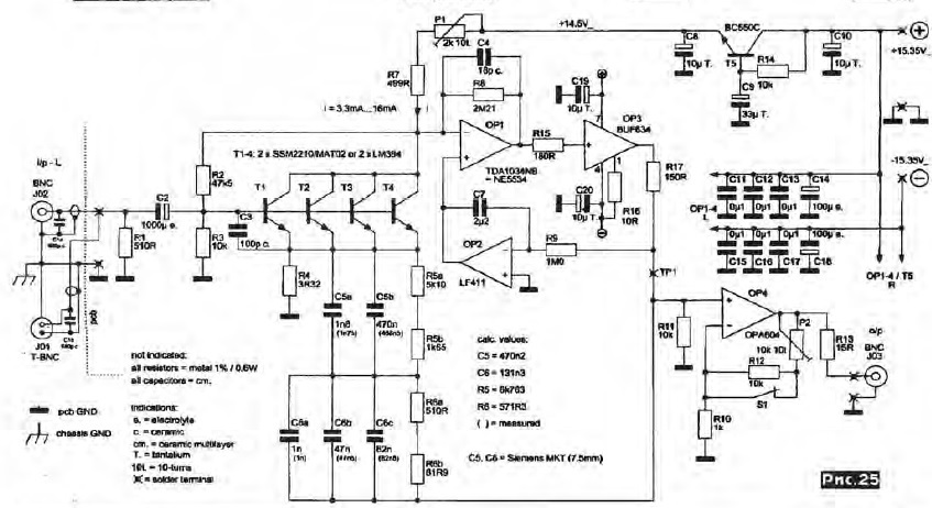

Давно тому назад сочинил пробный вариант ММ-МС корректора, у которого сигнал от ММ головы приходил на неинвертирующий вход опера ОРА 2134 , а МС голова подключалась на вход инвертирующий, с низкоомным резистором по схеме инвертирующего усилителя. Чтобы открытый ММ вход не шипел, ему на вход ставилась RCA затычка. И как-то так, все неплохо звучало.
28,303
13,620
Схему суховского УВ из Радио можно спокойно применить в роли МС корректора,подшаманив цепь коррекции .Не сохранился журнал болгарский РТЕ,с такой же схемой,но парой лет раньше.Я ее повторил в УВ магнитофона ,результат роскошный.Жаль,журнал зачитали,архива РТЕ не нашел.Год примерно 1987.
Схема из поста 1481 удивила выбранным током входных транзисторов. Обычно там десятки-сотни мкА, не мА.

R7 ничего не коменсирует.
Автор утверждает, что сопротивление R7 надо подбирать при отключенной ГЗМ, до получения на базах нулевого напряжения. Вы на плате смотрите, или в симуляторе?
Когда искал добротную схему для МС головы натыкался на подобные решения - копеешные транзисторы с приличными токами.
зы. Транзисторы заказал, по 20р шт. Едут.
Делал по рек. автора.Лабуда.Поставил с базы резистор 300 Ом на общий.Стало лучше.А что автор замеры делал на плате?Если в симуле не работает в железе 100% не заработает.

Таки транзиторы наверное нужно подбирать.
Sergei_S
4 Мар 2024
220
88
7
г.Клин
А если такую же растяжку поставить на верхний транзистор?
Это я пробывал делать в первую очередь,типа что бы симметрично было с подбором сопротивлений.Режимы по постоянке на транзисторах в ассиметрию сваливаются.

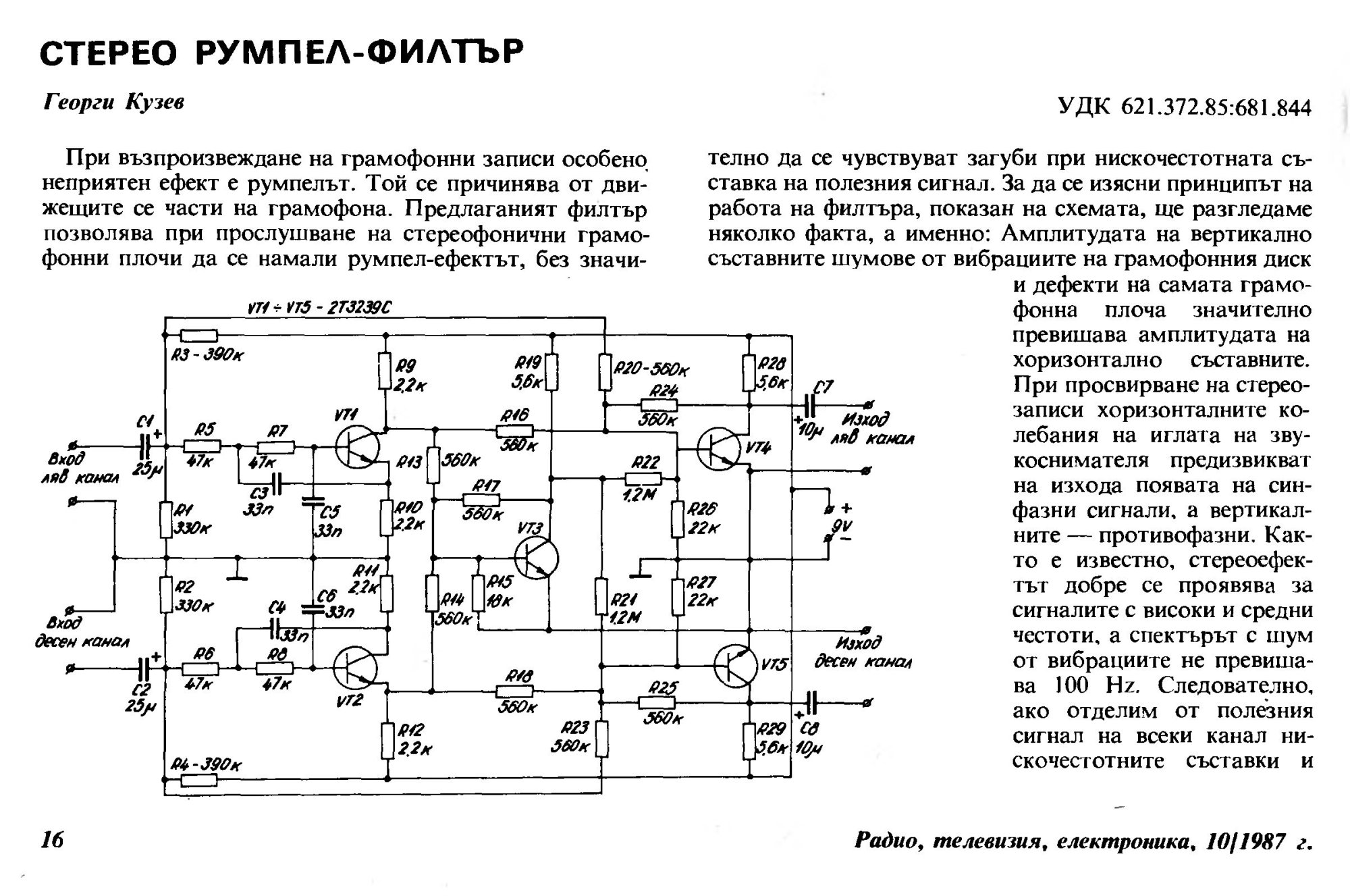

Эта?
Ссылка на Радио, телевизия, електроника - 970 Mb
