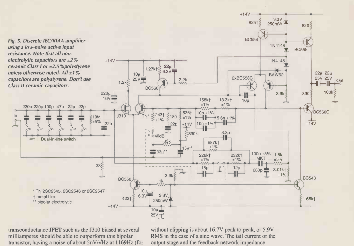

Ладно бы это была действительно куча, на самом-то деле - там добавляется четыре~пять резисторов и ~пара конденсаторов.
Меня в той схеме больше интересует уровень искажений. На первый взгляд, - петлевое усиление вряд ли высокое. Оно, конечно, выше, чем у "шедевров" на германиевых "транзисторах", но проверить его величину - надо.

Это не совсем так. Саму схему приходится усложнять под удобство подключения этих резисторов и конденсаторов. И вы правы, глубина ОС здесь невелика, а выход вообще ею не охвачен.

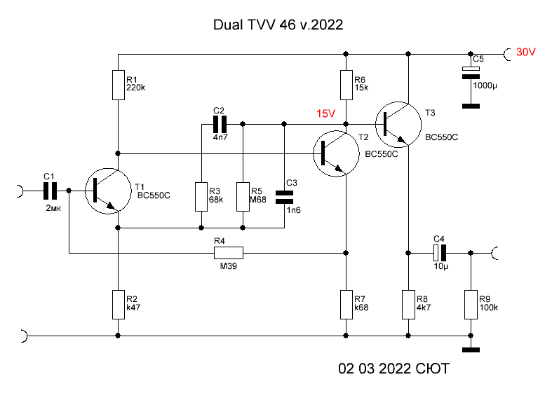

Обратил внимание на этот корректор.В закромах есть конденсаторы как в оригинале.С2 - 3900пФ СГМ, С3 - 1200пФ КСО. Есть трансик питаня тор,но на 15 вольт.Выход - выпрямитель с удвоением и лишнее погасить 3-хзвенным RC фильтром.
    12.2 KB · Просмотры: 151
28,303
13,620
15 в поднимутся до нужных 21 в, нафиг удвоитель.
Номиналы стандартные, в отличие от "не найди" 3900\1200.
Ноги корректора выросли из схемы TVV-46.

Мне оказалось проще найти хорошие *не найди*. В оригинале питание 24в,а на предложеной 30в.Да и в сети у меня в среднем 205в.
28,303
13,620
От Кроны будет работать. От двух-так с песней, ваще.

не заморачивайтесь с удвоением ,21в достаточно,полпитания на коллекторе т2 выставить и все резистором R1
транзисторы(Т1,Т2) берите с бэтой повыше -400....1000,можно наши кт3102Г,Е
C2 и С3 если отличаются ничего страшного,просто пересчитать резисторы R3 R5 нужно чтобы постоянные времени остались прежние(произведение RC)
edik58

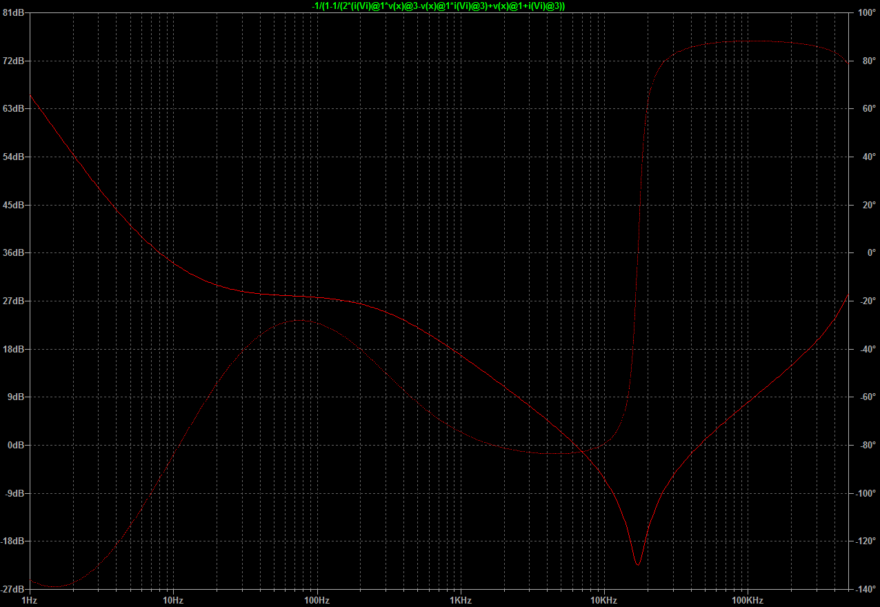

Хммм...
Или я где-то ошибся, или в этом корректоре нет никакого петлевого усиления.
Под "нет никакого" я понимаю вот эту кривулину:
Кроме того, не понимаю, что делают 33 ома, по всей видимости - закороченные на землю с обеих сторон...
PS
Входной импеданс (работа "холодильника") тоже вызывает вопросы:
  • при К.У. == 40dB нагрузка ГЗМ получается равной 16kOhm
  • при К.У. == 30dB нагрузка ГЗМ получается равной 135kOhm
PPS
В этой схеме всё портит "холодильник". Пока не понял, как его подключить правильно. Сейчас он убивает под пятьдесят децибелл петлевого усиления...

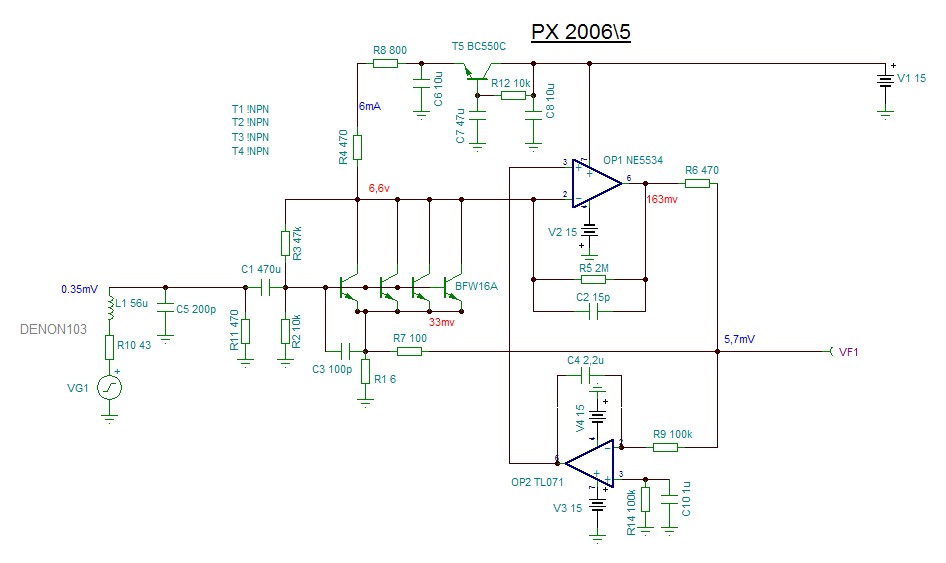

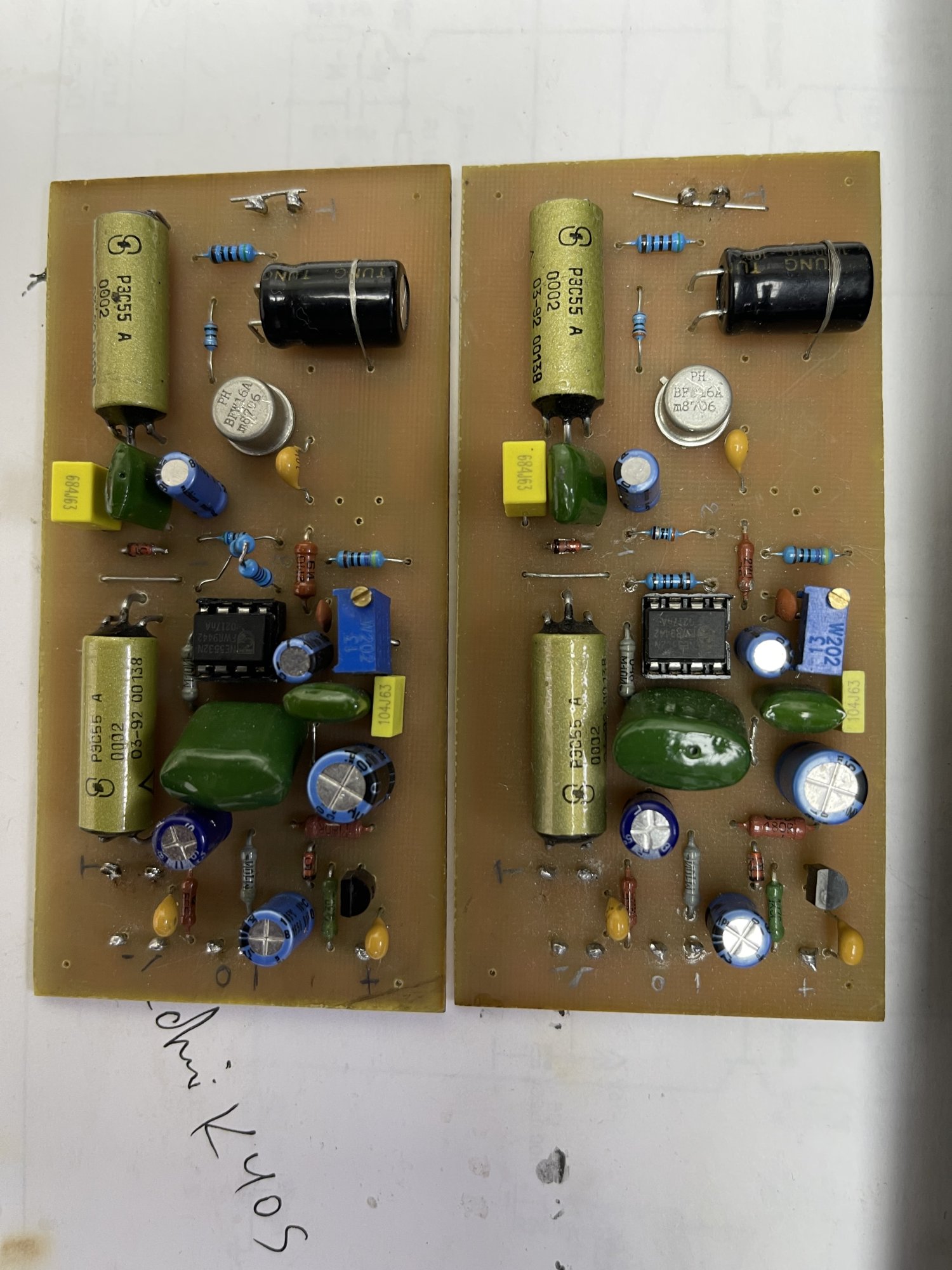

Попробую спаять его МС схему на макетке, там копеешные транзисторы + его любимая 5532.
Интересная фантазия - вешать МС голову на могучий конденсатор без сопротивления, тут можно сразу попробовать.
Я бьюсь уже год над подобной схемой... шум писец
шумит операционник.
    378.2 KB · Просмотры: 54
17 Июл 2022
3,163
606
59
шумит операционник.
А не сильно ли его нагрузили?! 576 (пятьсот семдесят шесть) ом - не считая того, что подключено в качестве кабеля снаружи...
