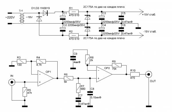

Схему суховского УВ из Радио можно спокойно применить в роли МС корректора,подшаманив цепь коррекции .Не сохранился журнал болгарский РТЕ,с такой же схемой,но парой лет раньше.Я ее повторил в УВ магнитофона ,результат роскошный.Жаль,журнал зачитали,архива РТЕ не нашел.Год примерно 1987.
Эта?
Ссылка на Радио, телевизия, електроника - 970 Mb

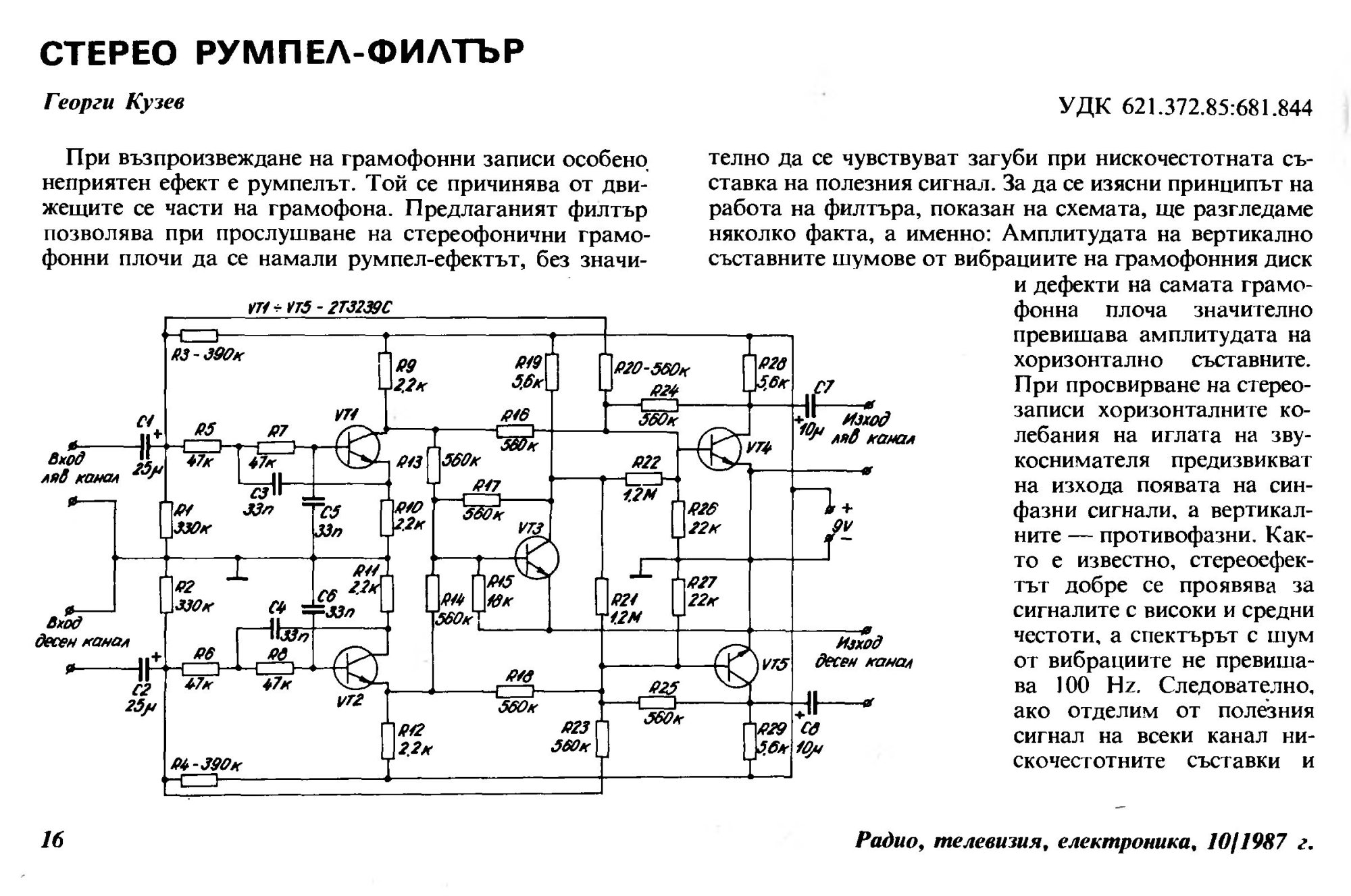

Нет,там опер и транзистор на входе, ООС ему в эмиттер
Докачаю файл с журналами-найду
Нашел , Сухов УВ . Схема из РТЕ практически та же, проще, без шумодава
Году в 1981-82 в разделе за рубежом была схемка из французского журнала, в этой идеологии, от нее видимо и выросли оба УВ.

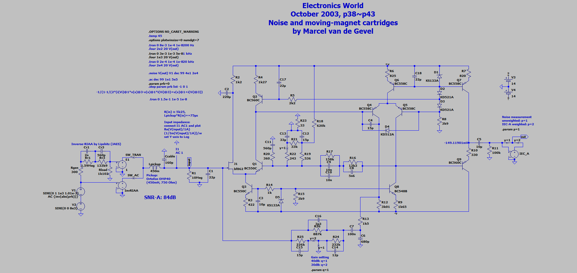

Отношение сигнал/шум (взвешенное) обещано быть не хуже 84dB.
Очень интересная схема, попробую "поулучшать".

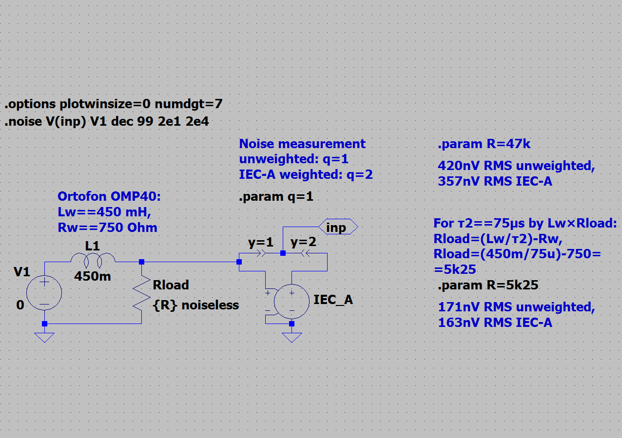

К вопросу о воплощении постоянной времени 75µs на индуктивности обмотки ГЗМ и входном сопротивлении корректора:
Если тут нет ошибки, то получается, что собственные шумы ГЗМ уменьшаются раза в ~два-с-половиной. Попутно и корректору не приходится обрабатывать чрезмерный сигнал на ВЧ, в первую очередь, - от импульсных помех из-за царапин.

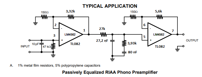

Сегодня закончил сборку фоно-корректора на операх. Схему взял с даташита, но LM4562 оказались китайской подделкой, пришлось поставить старенькие TL082 от Техас Инструмент и, о чудо, корректор отлично запел. Кондёры подбирал из двух номиналов 22nF+4,7nF (5...10%), чтобы получить 27,2nF и 47nF+33nF (5...10%) - 80nF.
Копеечный УК получился с отличным звуком.

Те же впечатления , когда макетил свой подобный корректор на ОРА 2134. TL082 певучая

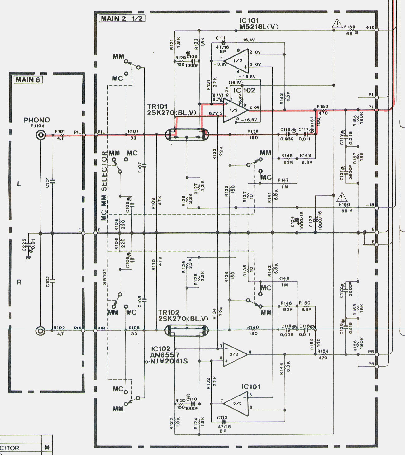

этот фонкорректор получше будет

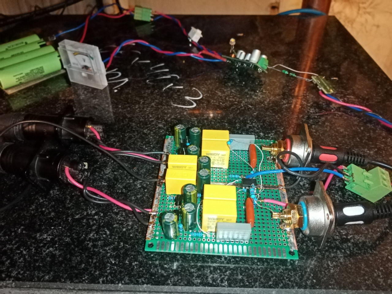

Сокола МС паяю, давно на макетке ничего не делал, отвык, тяжело идет. Пожелайте удачи :)

Заки заставил его петь, но тут сам виноат, накосячил слегка при паянии, чуть фонит, но тут неэкранирован и на макетке, конденсаторы все жёлтенькие MKP X2, точно пропилен, не поленился в магазин с прибром зайти, отобрал из 22Н которые ровно 20, резиторы из китайской книжки MF 0,125W. Резистор ОС сразу поставил 3 Ома, усиления хватает и для МС20 у котрой выход 0,07 мВ, когда воткнул МС10 супер, то чуть не оглох в наушниках. Играет интересно, шуму совсем нет, только фон слегка, если сделать на всю катушку. но это в коробку нужно засунуть. Первый раз так паял, чтобы уже готовый коробок был, завтра засуну. Наверное еще нужно сделать переключатель усиления 3 -10 Ом.
Да, постоянка на входе была в минус 0,7 В, пришлось резисторы на + вешать, в одном канале получилось 560кОм, во втором 620 кОм, тогда постоянка стала меньше 10 мВ.
Транзисторы в пары подобрать не удалось, потому как усиление PNP 188 - 190 , а NPN 173-177, видать что одна партия, поставил поближе.
Завтра на больших колонках послушаю.

Послушал на колонках и приличных пластинках, низов многовато и нет морозной свежести верхов. хотя в наушниках показалось нормально, придется подстраивать АЧХу как только пластинка приедет и у подельника кончится отпуск, или подобрать конденсатор на входе, стоит 0,15 мкФ, как у автора, а головы то разные, а то еще поставить на вход мои любимые Pt100 :) . М.б еще попробовать OPA1656 воткнуть, хотя сомневаюсь. что это что то даст дополнительно в плане звука, разве что 5532 паленая.
По шуму эта схема абсолютный лидер даже без подбора копеешных транзисторов на входе, можно конечно прикупить еще менее шумящих, но наверное уже нужно остановиться. Более напрягал фон, который я успешно поборол, забыл припаять на массу корпуса разъемов входных. Внедрил переключатель, 10 Ом на постоянку впаяно, добавляю к нему еще 4,3 Ома впараллель. Возбуда нет ни при каких условиях, смотрел долго осциллоскопом, записывал, растягивал картинку - ничего, хотя конструктив еще тот.
Да и еще вопрос. Появилась возможность поставить переключатель нагрузки для МС головы, 110 Ом уже будет, какие еще сопровления в моде нынче?
Заменил конденсатор на входе на Pt100, поставил головку AT33PTG II и вдруг заиграло, да еще как.
Такой вот прикол, корректор себестоимостью в 10 раз меньше цены его разъемов, заиграл с головой ценой как чугунный мост :)
Уточните, о каких резисторах речь?

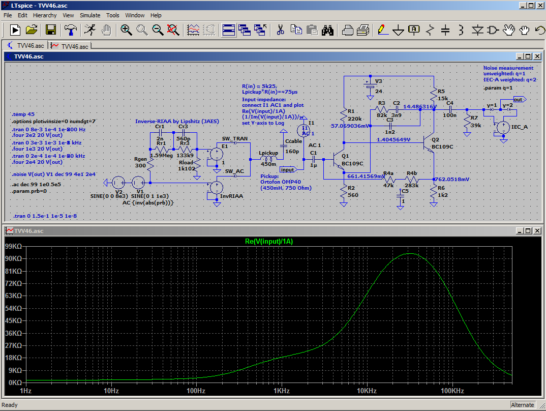

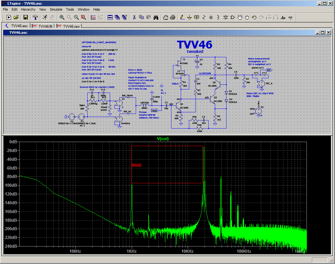

Скажу страшное, сопротивление схемы по входу у TVV-46 ровно 50 килоом, несмотря на 330.
С огромным интересом посмотрю, как из этой эпюры (входного сопротивления) можно получить заявленные "ровно пятьдесят килоом":
Чтобы там получилось близкое к требуемому входное сопротивление, необходимо резистор R4 разделить на две части, R4a и R4b, и среднюю их точку заземлить по переменному напряжению.
Однако, это выключит "электронное охлаждение", которое, будучи неправильно осуществлённым в TVV46, и образует показанную выше кривулину вместо желаемых 47kOhm.
  • TVV46.asc
    13.7 KB · Просмотры: 11

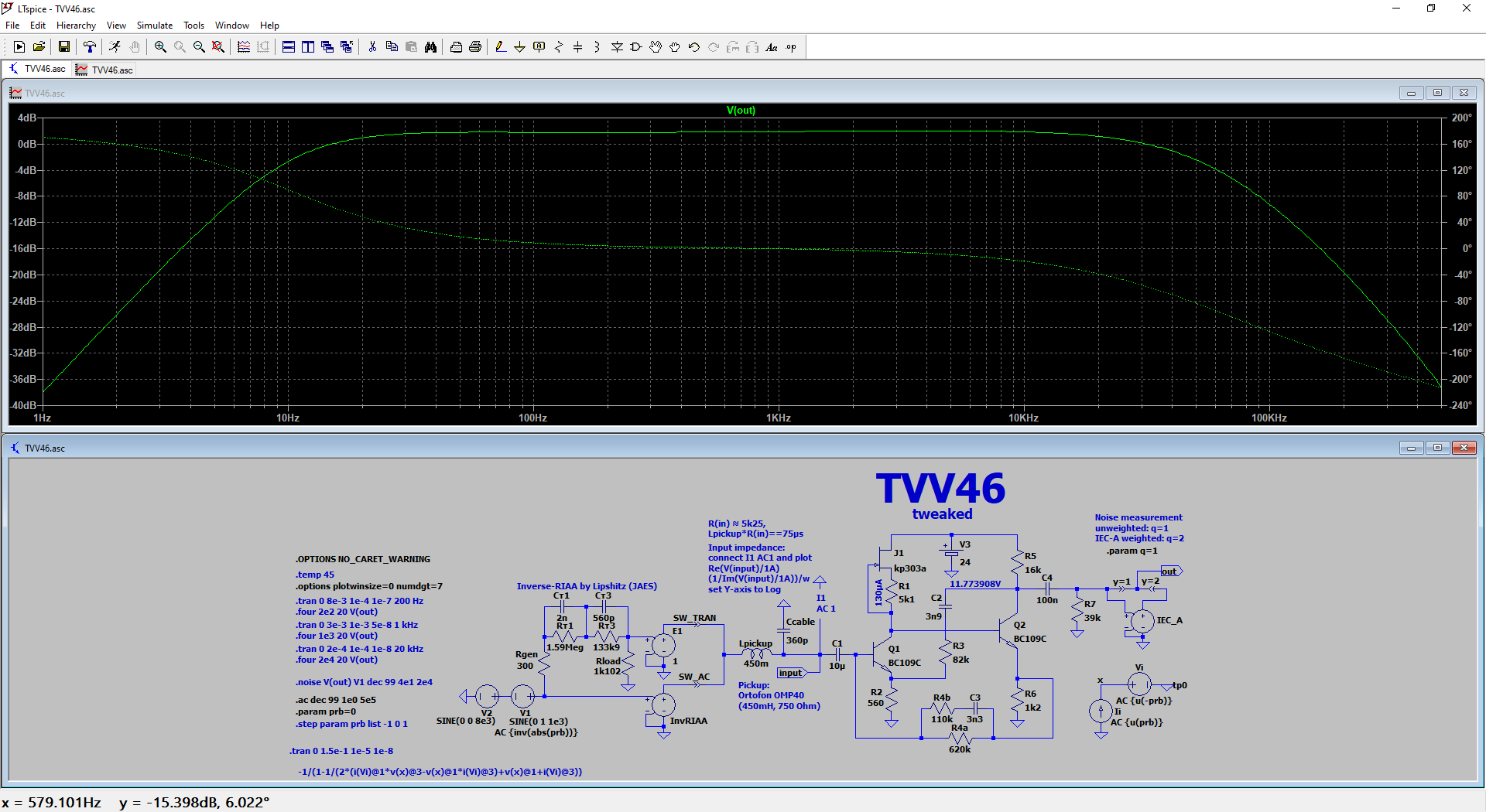

Кстати, если кому-то не претит малое, недостаточное петлевое усиление этой схемы (из-за чего не получить правильную АЧХ на НЧ и малые искажения), её можно ещё больше упростить.
  1. конденсатор C3 изымаем
  2. величину R4 устанавливаем равной ({Lpickup/75µs} - Rpickup)
Получаем реализацию τ3==75µs на индуктивности обмотки ГЗМ. При этом "охлаждение" остаётся, шумы, хоть и подрастают (из-за меньшей величины R4), всё ещё невелики. Влияние ёмкости соединительного кабеля практически устраняется, АЧХ ровная до ~30kHz даже при кабеле в ~полнанофарады.

Схемотехнічний мінімалізЬм - зло.
Краще додайте між Q1 i Q2 емітерний повторювач. Це дозволить отримати більше підсилення в петлю.
17 Июл 2022
2,467
497
Вот так работал бы TVV46, если бы у них был КП303А (и LTspice, разумеется! :) )
  1. охлаждение охлаждает именно то сопротивление, которое правильно согласует ГЗМ, и делается это во всём звуковом диапазоне равномерно, а не кривой зюкой
  2. нелинейные искажения в ~три раза ниже
  3. увеличившееся петлевое усиление устранило неравномерность АЧХ на НЧ
  4. постоянная времени 75µs задана индуктивностью обмотки ГЗМ и входным сопротивлением корректора
  5. в следствие п.№4 влияние ёмкости соединительного кабеля (ГЗМ+корректор) практически исключено (смотри величину Ccable), теперь можно хоть Tonorel в качестве ГЗМ использовать, АЧХ будет ровной
Величины R2 (560 Ohm) и R5 (16 kOhm) менять не следует, от них зависит ровность АЧХ.
Режим Q2 следует задавать, настраивая ток J1 резистором R1 до получения на коллекторе Q2 напряжения в половину питающего.
Нагрузка корректора должна быть высокоомной, чтобы ход АЧХ на НЧ сохранился таким, как показан на эпюре.

Корвете, не ганьбись, втули нарешті повторювач між першим і другим каскадами. Тобі також сподобається

Думаю, это окончательный вариант доработки TVV46:
ИМИ на уровне -80dB от сигнала, "шибилянты" (18 и 21 kHz, других не видно вообще!) ещё на ~30dB ниже. КНИ@1kHz около 0,005% на размахе 800mV.
Остался последний изъян: нагрузка должна быть очень высокоомной.
