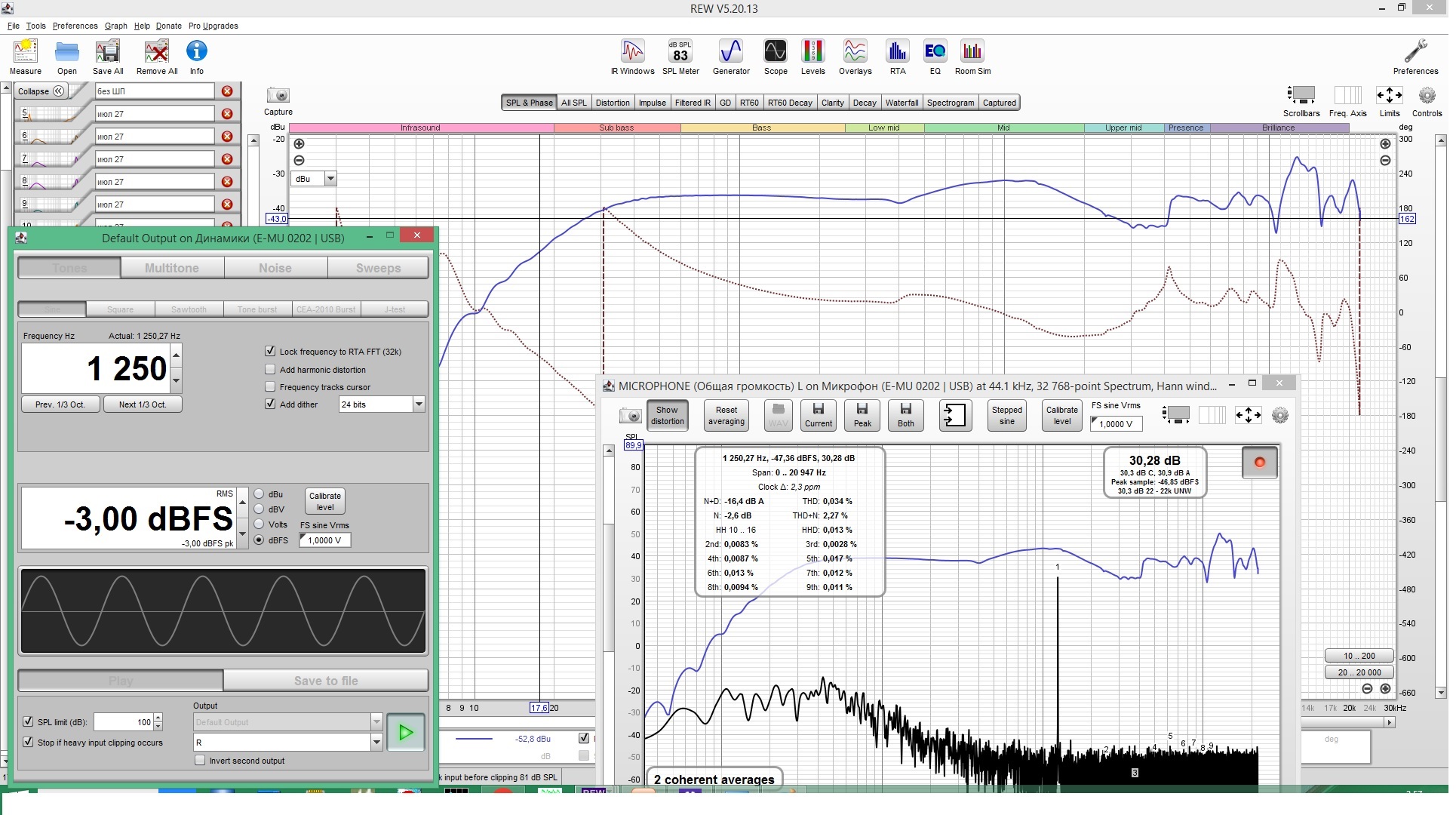

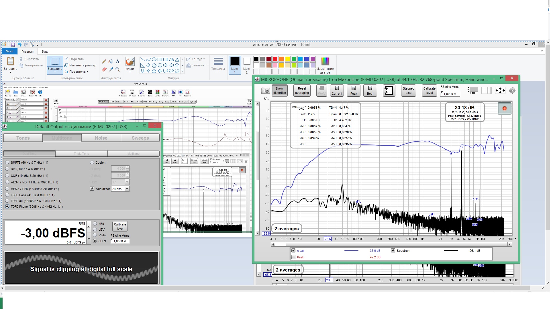

,ну как-то слушают компакт диски... Еще и считают их єталоном качества. С их-то искажениями, еще до воспроизведения!
Тема шумов квантования уже давно в прошлом. Она была актуальна лет 30-35 назад. Сейчас уже нет проблем обеспечить, даже в копеечных смартфонах или активных колонках уровень шумов, помех и искажений на уровне -100 - 90 дБ в электрическом тракте. Даже при работе самого простого и дешевого блютуза уже вполне приличные параметры, не говоря о современных звуковых картах для ПК, где искажения и уровень шума может быть еще на один два порядка ниже. и соответственно в тысячи раз меньше, чем на виниле.
    605 KB · Просмотры: 12
    421.1 KB · Просмотры: 5
    422.4 KB · Просмотры: 4
    427.8 KB · Просмотры: 5
    426.6 KB · Просмотры: 6
    426.9 KB · Просмотры: 11
    427.7 KB · Просмотры: 6
    427.3 KB · Просмотры: 8

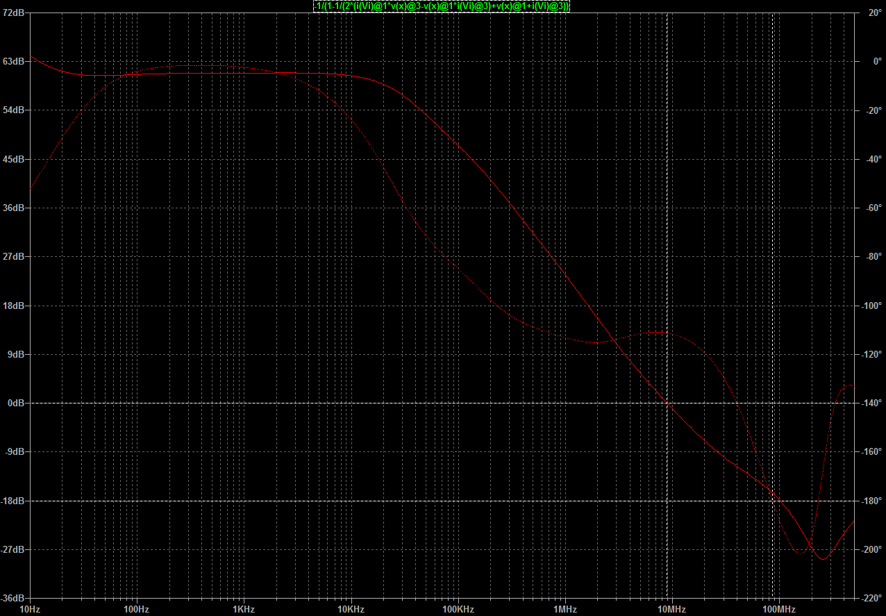

Ладно, начнем все сначала, с моего варианта винил корректора, а уже потом перейдем к детальному изучению большой советской энциклопедии и другой нетленки по совету ряда компетентных товарищей!:)

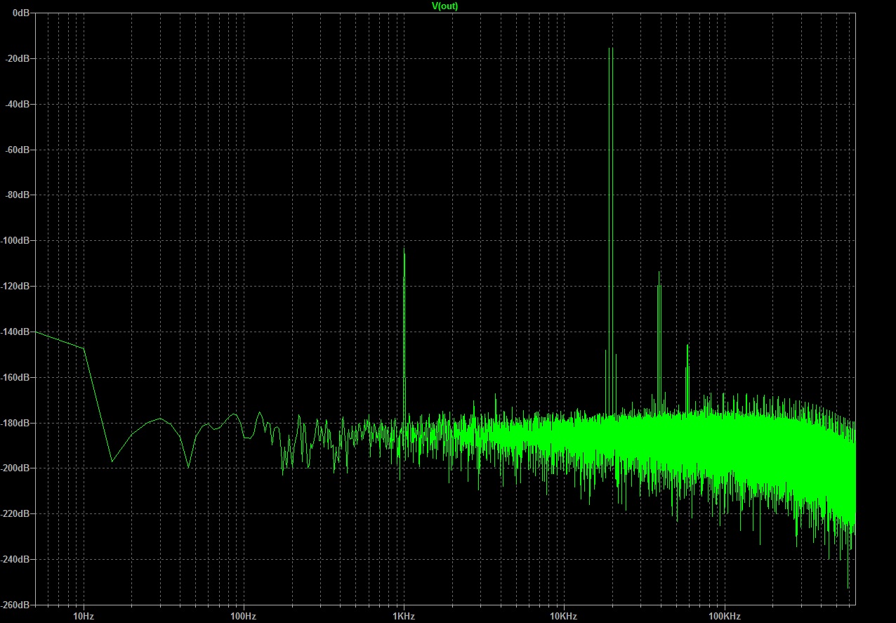

А этого вполне достаточно. Основной ошибкой является ставить знак равенства между шумами квантования и нелинейными искажениями (на что намекают подписи графиков из книги Шкритека). Но тут не стоит обвинять автора, раньше были такие представления. Шум квантования не является привычными нелинейными искажениями. Да, изначально он имеет корреляцию с полезным сигналом и может содержать его гармоники, уровень которых меняется хитрым образом. Но при использовании dithering корреляция исчезает, шум квантования становится практически таким же, как шумы любых аналоговых источников. Уровень шума для 16-битных систем составляет порядка -93dBFS, что для аналоговых источников достижимо разве что с хорошей СШП. В этом легко убедиться, посмотрев реальные спектры - для малых сигналов искажений не возникает. Раньше не было полного понимания этих процессов, хотя dithering в неявном виде был всегда (в виде шумов исходной аналоговой фонограммы или собственных шумов тракта перед АЦП). Если использовать noise shaping, то можно сдвинуть максимум спектральной плотности шума на частоты повыше и снизить еще на несколько dB взвешенный шум. Поэтому как источник формат 16/44,1 вполне достаточен и обгоняет все бытовые аналоговые источники. Другое дело, что из-за слишком узкой разрядной сетки с сигналом очень сложно что-то делать. Но это проблема студии, а не наша, причем давным-давно вся обработка делается в сетке как минимум 24 бита.
Вместо этих долгих объяснений я просто показал график, несколькими комментариями выше, и никто не понял этой же информации, но в дугом виде.

Можно посмотреть на компьютере. В звуковом редакторе сгенерировать сигнал малого уровня без использования dithering, затем с использованием. И сравнить спектры. При желании можно эти сигналы записать на CD и потом звуковой картой посмотреть спектры.
3. Зачем вы говорите о соотношении сигнал/шум говоря о цифровых системах? Не сомневаюсь ( или уже нет?) что вы, как разработчик, осведомлены, что не шум ограничивает динамический диапазон в цифровых системах...
Ограничивает именно шум квантования.

Да, как вы не поймете, что все отличие 16 /24/ 32 при современной математике по обработке потоков данных заключается только в уровне шумовой полки, условно - 120/-140/-160 дБ и соответствующий этим значениям уровень минимальных нелинейных искажений, которые можно сгенерировать и намерить в обычных программах и их типовых режимах 0,001/0,0001/0,00001%! Вы ни этих шумов ни таких искажений не услышите и поэтому не сможете сравнить их своими ушами, потому, что у вас в идеальном случае Д.Д. 120 дБ, а в реальной КП он снижается до 90-80 дБ за счет собственных шумов КП. А нелинейные искажения вы почувствуете примерно с 1% (-40 дБ) в лучшем случае, а реально где-то с 3-5%. Вы это можете понять? Поймите пока еще не поздно, что вы не робот, опомнитесь, гражданин!
Ой, какой тяжелый клиент!!! _neuchi
Ну, я же вам показывал эти графики... что вам ещё показать?
